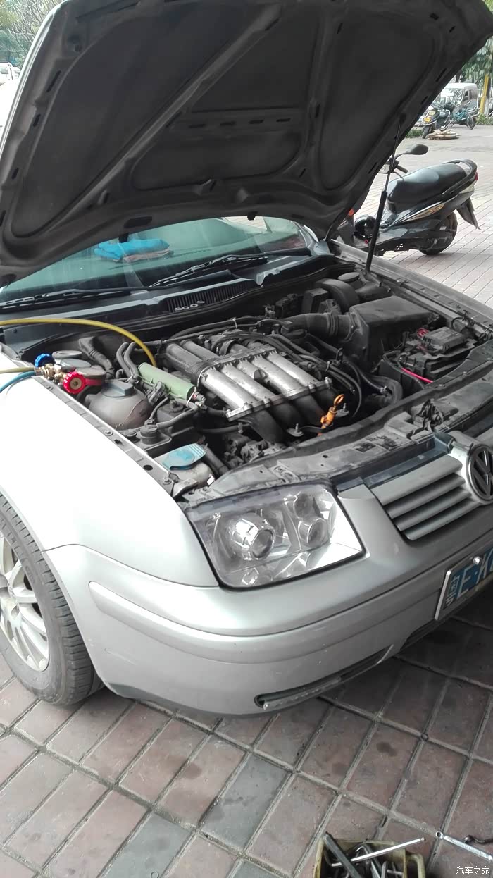

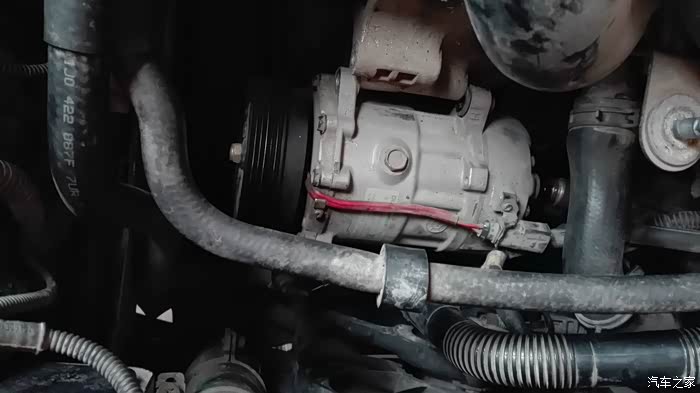

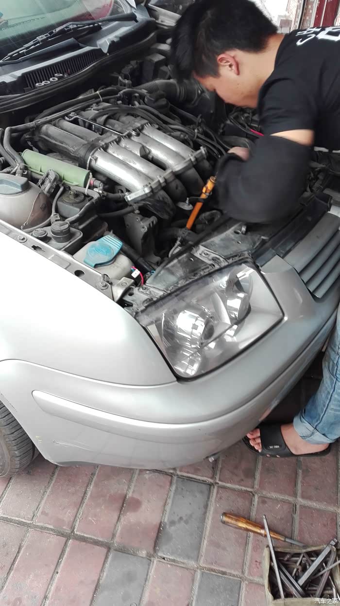

拆卸压缩机前放掉冷媒(雪种)

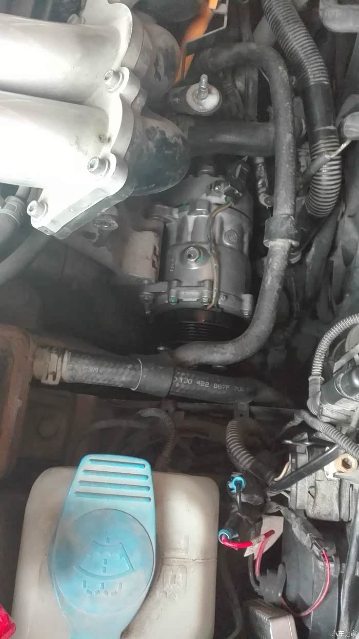

开拆

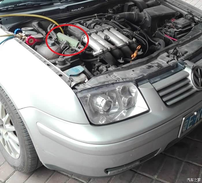

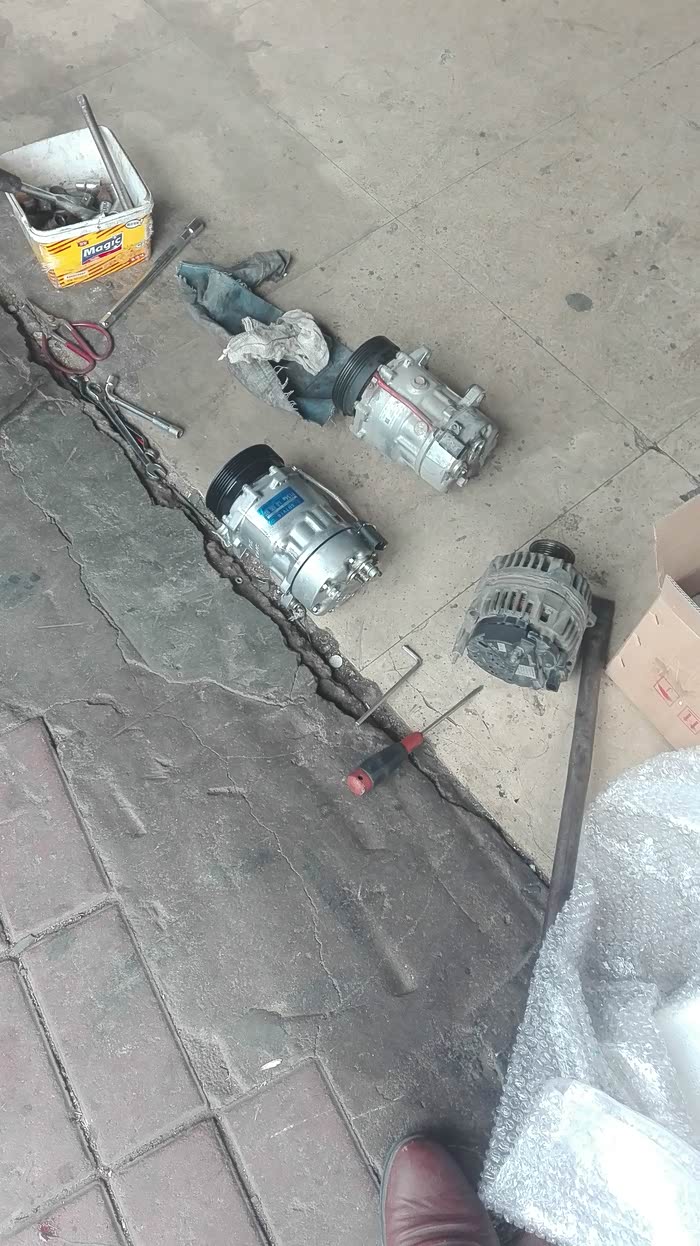

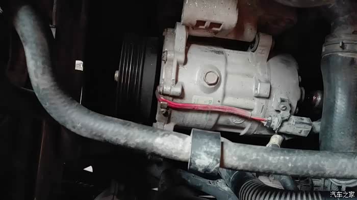

拆下电机露出“元凶”
放大“元胸”

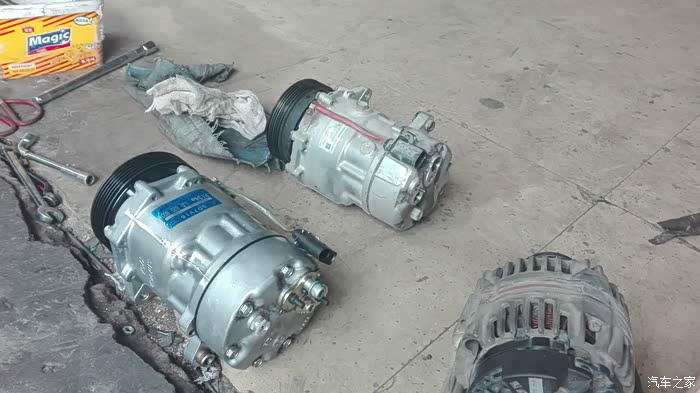

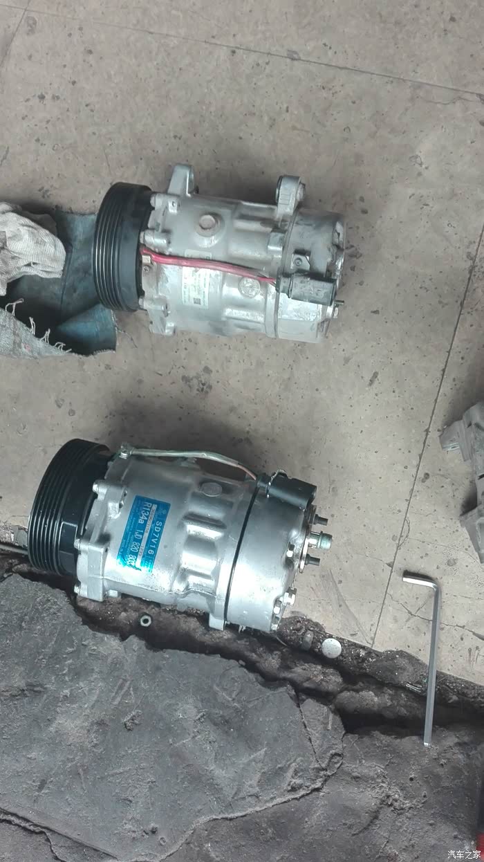

下来了
看清点,后悔以前修车时没看!!
原装归位
