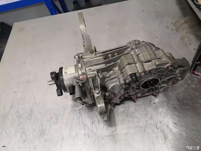

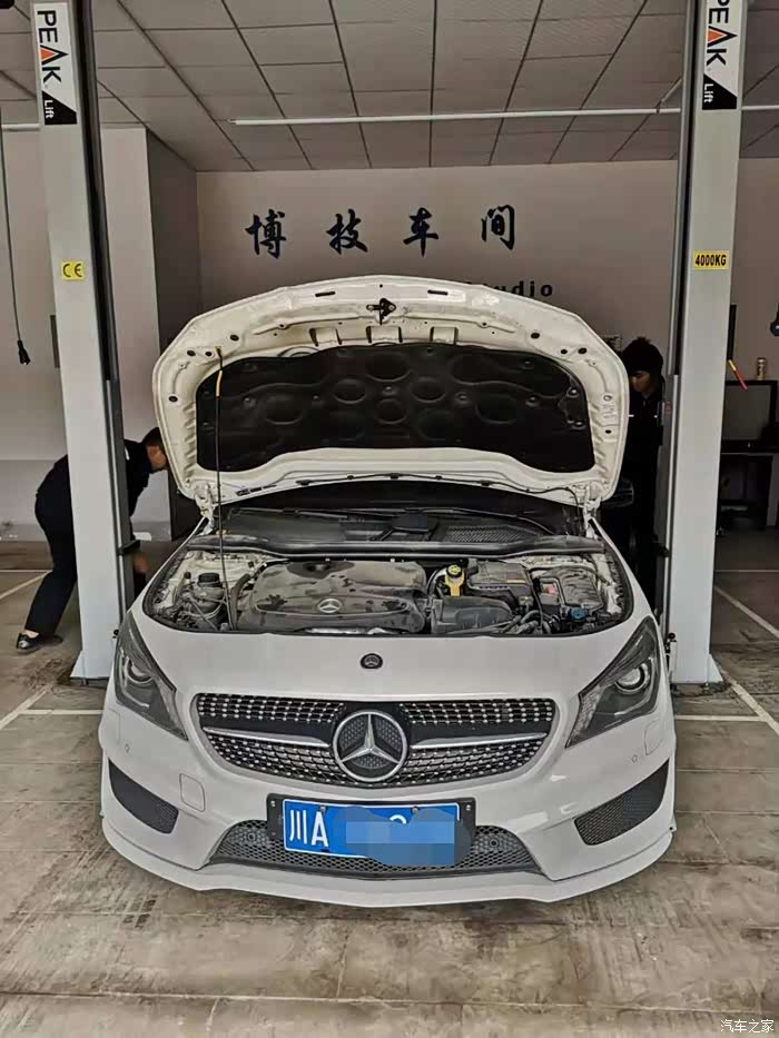

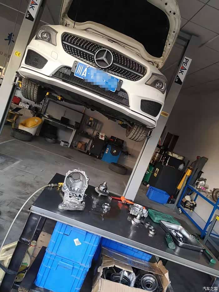

这台车故障现象是车辆减速时即将停车有(噗噗)的声音,和低速转弯时后面(耿耿)的响声。车友在维修站检修过,维修站报价3万大几,不单独提供零件只能更换后差速器总成。车友通过他朋友找到我们看有没有方法可以把它修好,下面是我们的维修方案及结果。-----------同时装备此4MATIC功能的车辆有A.B.CLA.GLA车型

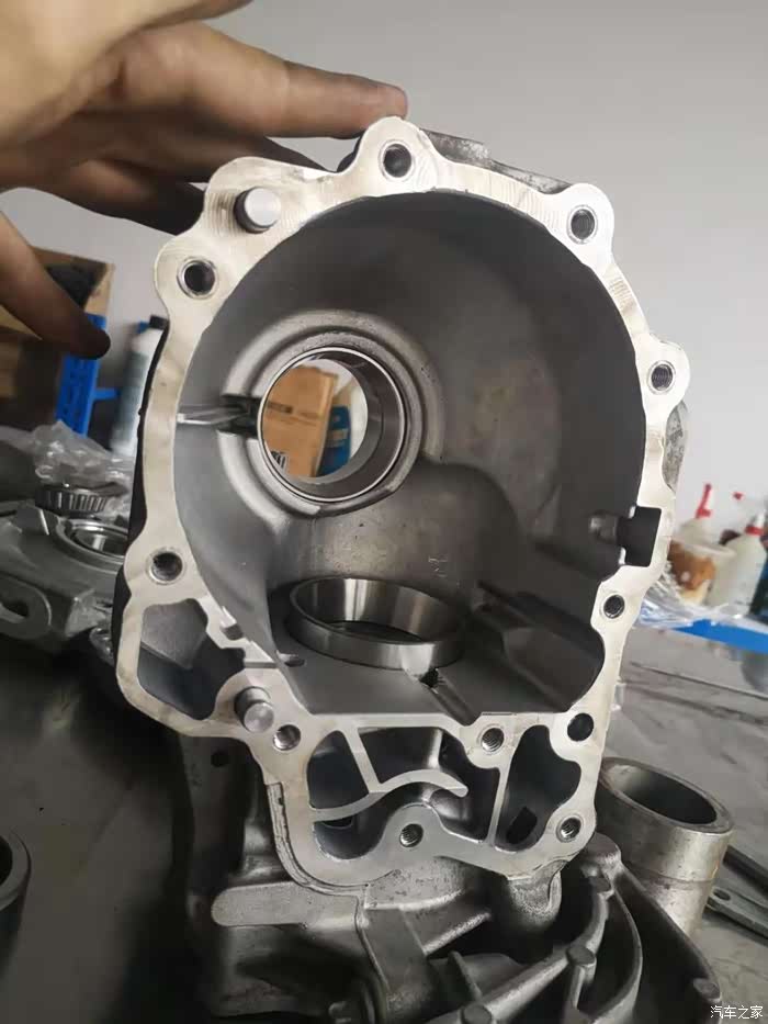

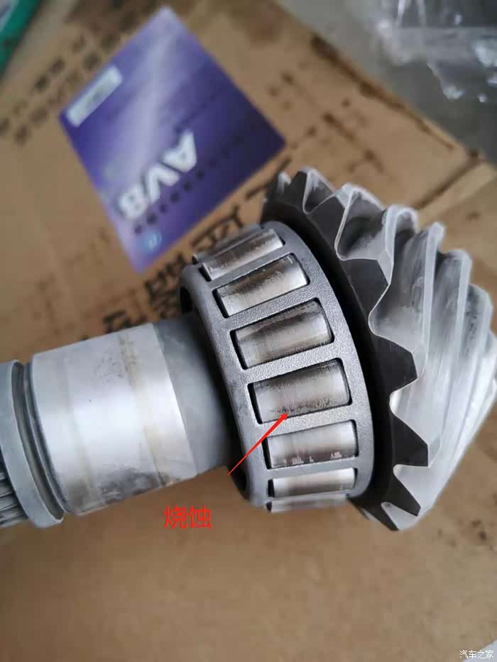

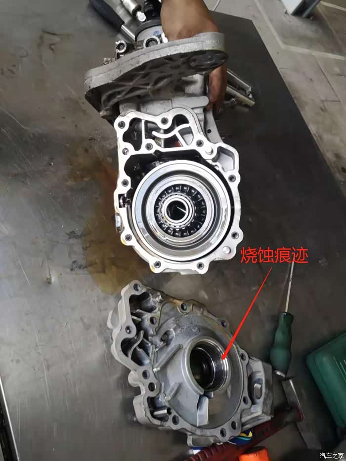

我们首先拆开的后差速器的外壳,明显发现轴承有烧蚀的情况。

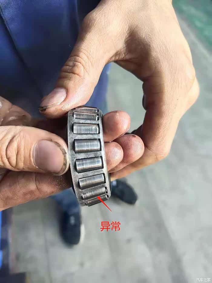

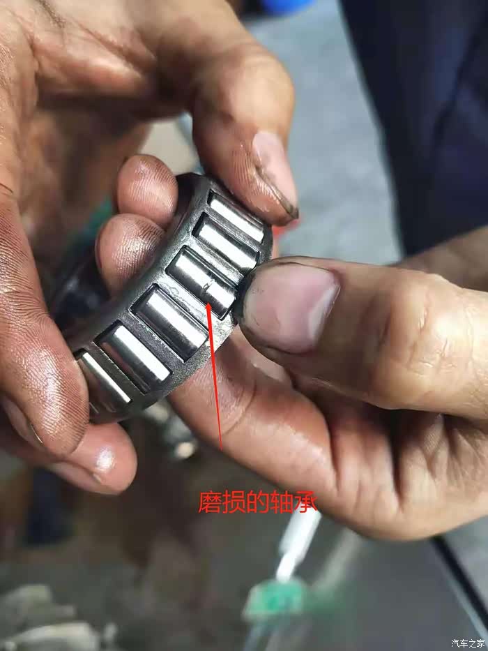

轴承异常拉伤。
其中一个轴承还有缺口。
烧蚀严重的轴承,在壳体上转动时有卡滞的情况,转起来不是很流畅

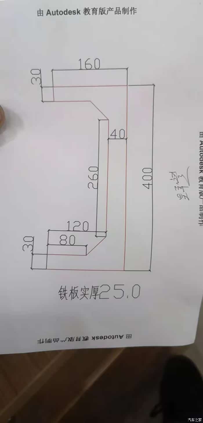

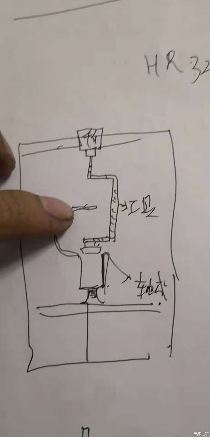

其中一个轴承需要做一个专用的工具安装。
设计好的图纸,照图做工具。

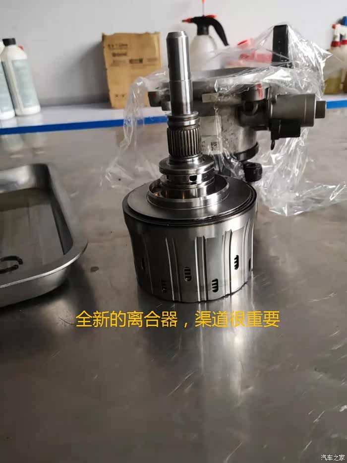

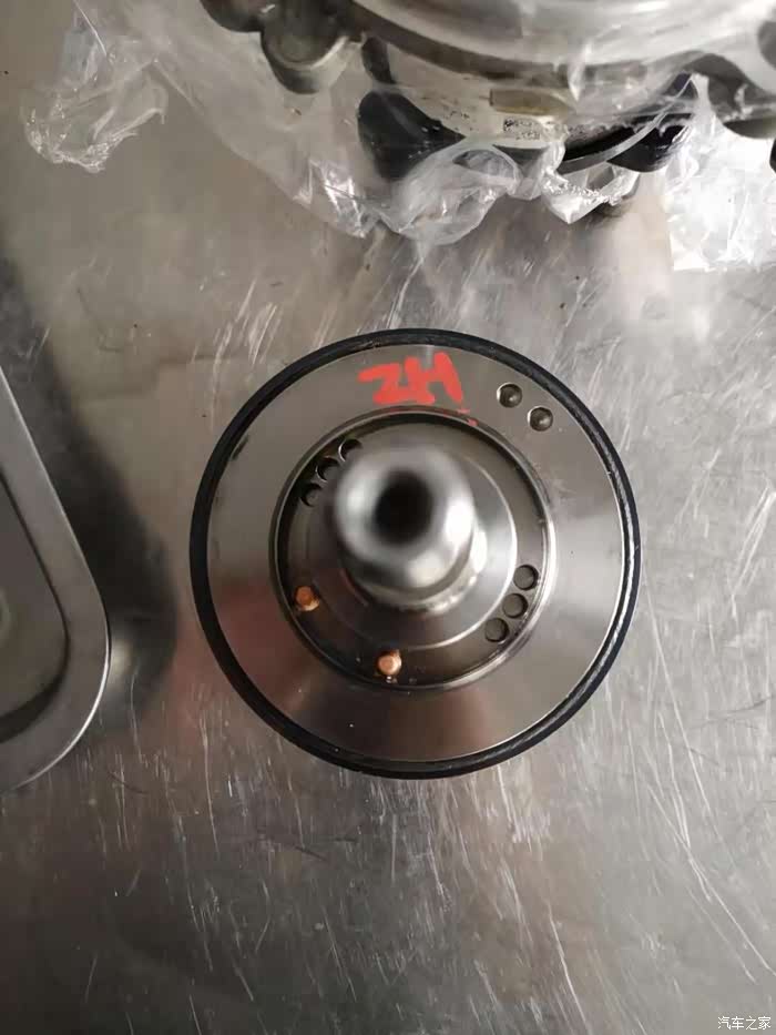

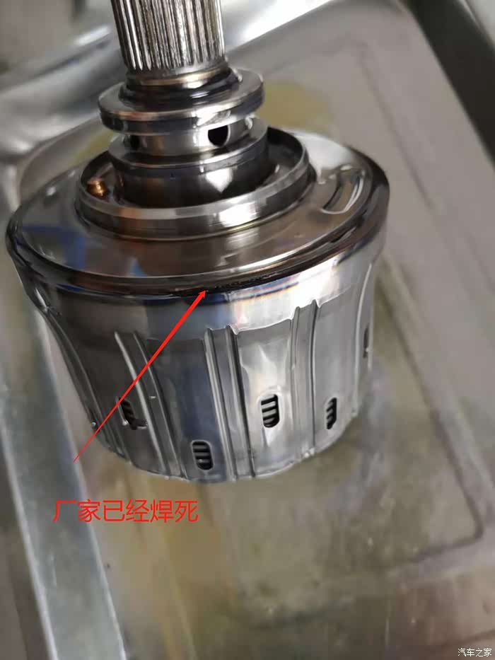

这个零件是控制四驱后差速器工作的执行机构机构、是靠油压控制不是传统的电机控制,原理类似于自动变速箱离合器在需要工作的时候结合反之。当他出现问题就会造成结合不好出现冲击,这后差速器比较特殊不能直接维修该部件原因是厂家已经将他焊死,同时厂家不提供该零件只提供总成、好坑呀修都不让修。目前还没有找到可以冷焊的地方只能更换该零件,幸运的是经过一番努力寻找,不知道我的上家那里来的渠道他那里居然有3组全新的离合器,经过确认发回来验货确实是全新的零件,估计是制造厂流出来的,毫不犹豫3组全部收入囊中以备后用。
全新的离合器。
来个正面的,更换维修安装时需要注意一些技巧。

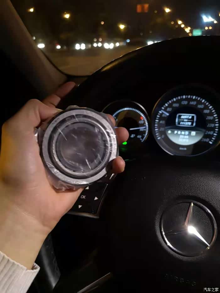

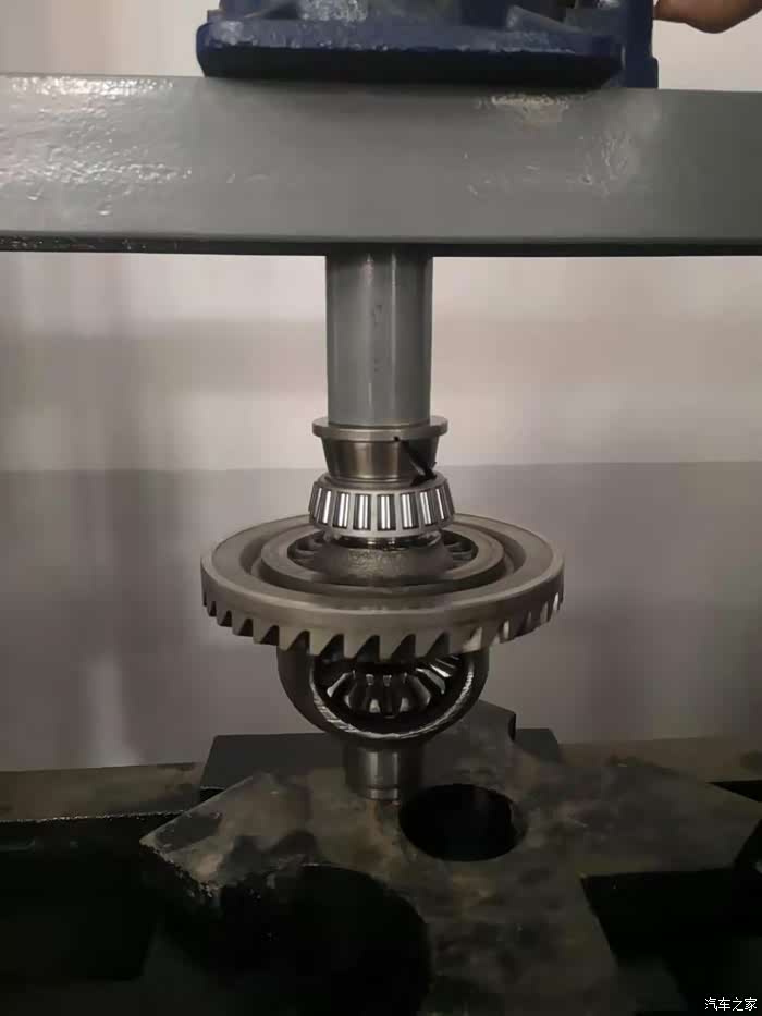

其中的一只轴承订货一周到货。
安装轴承
维修好的后差速总成。

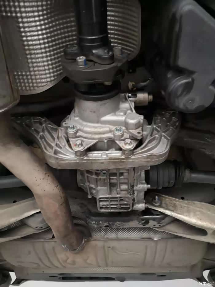

后差速器已经安装到车辆上,路试20KM一切正常,低速试车也一切正常可以交车了。
