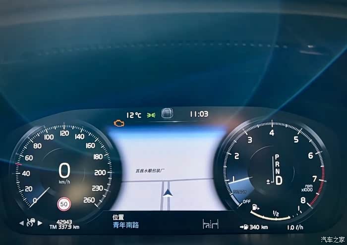

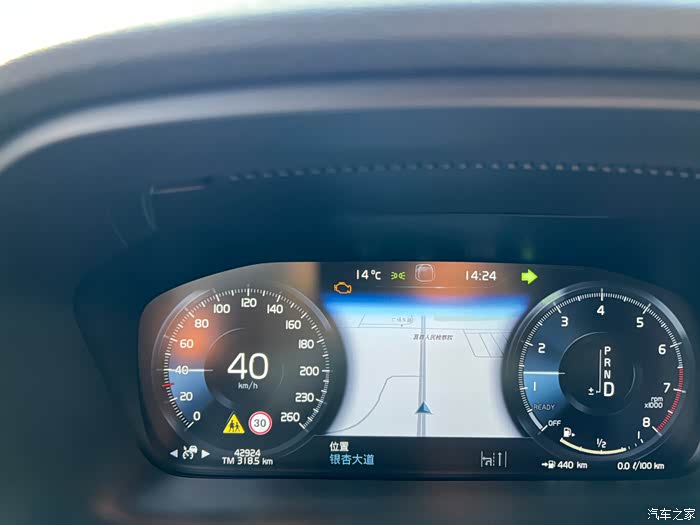

车子临沂送修后不久,上呼吸道感染诱发了重感冒鼻窦炎,以至于修好后几天没过去提车。昨天约了两个朋友陪我一起去临沂把车子开回来了,回程进入城区后突然亮起了发动机故障灯,联系临沂4s店,问我是否方便回店检测,最后选择就近查看下故障码,弄清楚哪方面的问题再做决定。
之后进了汽修厂,经检测是进气温度传感器2电路输入过高,当时消除故障码后就开走了,今天早上又点亮了发动机故障灯,经与4s店维修技师交流后,得知了可能与节气门积炭过多有关,或者进气温度传感器损坏等有关,我决定先在当地清洗一下节气门看是否能够解决问题,这还是第一次清洗,按规定是两万公里需要清洗一下。

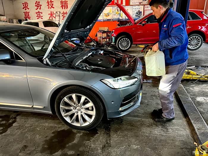

今天下午开进修理厂,全程观看了整个过程,s90的节气门拆下来比较困难,螺丝都是在下方向上紧固的,手伸下去也很费劲,空间不是很充足。小师傅也是费了不少劲才拆下来,之后认真的清洗干净,安装后解码,还简单给清洗了一下发动机舱,告知他这种带大量气体的清水泵可以冲刷,洗车店的不能轻易去冲洗发动机,只能擦拭。

故障简介:发动机故障灯亮,检测进气温度传感器~电路输入过高

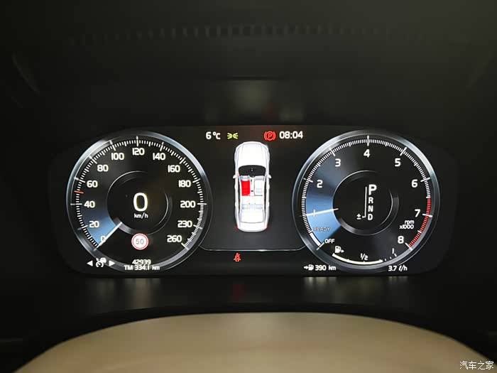

昨天回来后突现发动机故障灯
去汽修厂消除故障码后,早上上班时没有出现
下班时又点亮故障灯

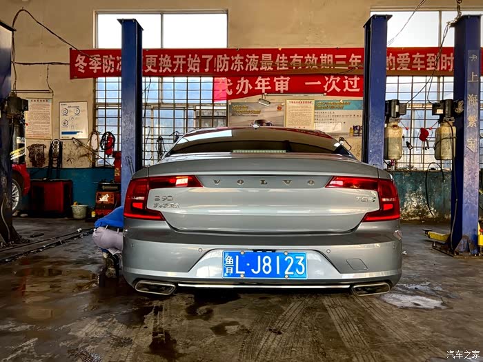

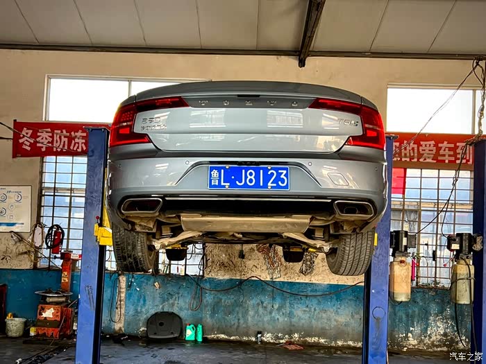

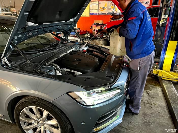

下午过去,清洗节气门直接开干

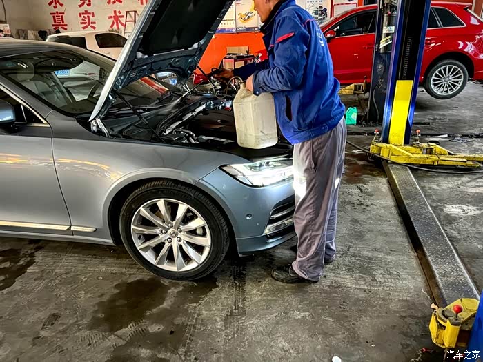

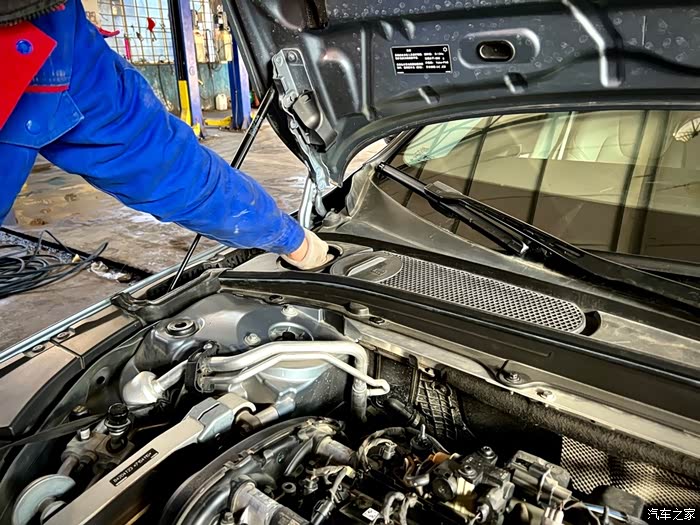

首先松一下防冻液盖子,先把带压力的气体排出

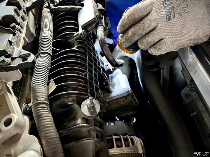

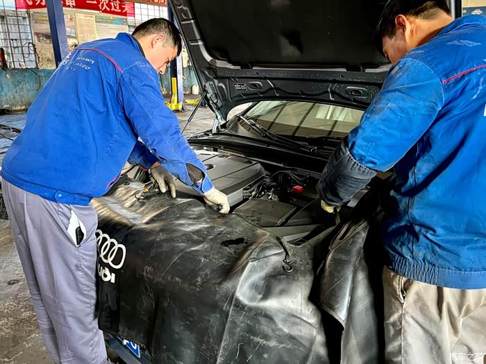

发动机拆下来盖子,拍一张

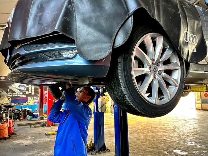

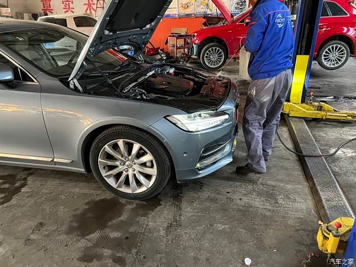

手伸到下面比较费劲,快四年没清洗过,不太好拆

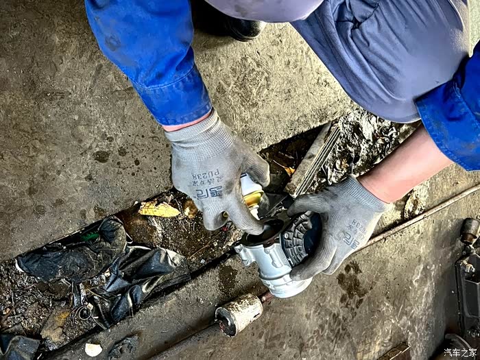

上架子,从下面给松一下,用螺丝刀把什么顶上去一些

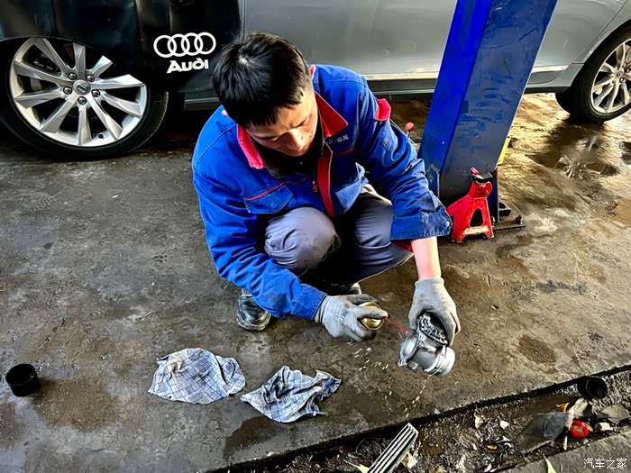

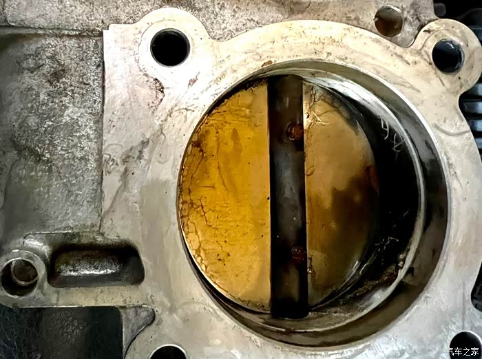

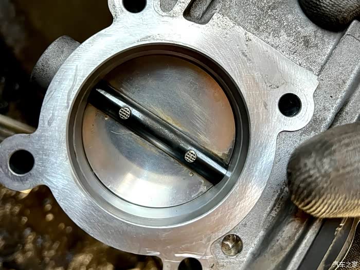

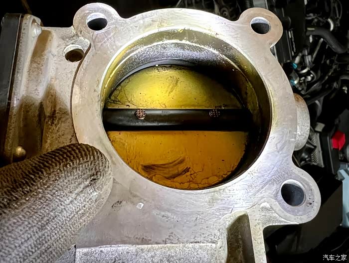

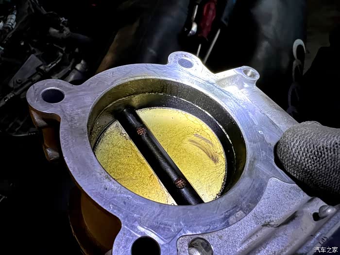

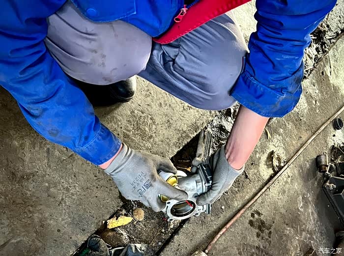

这是拆下来的,说是糊了一层油泥,反正比较脏了
不过他说这种程度的积炭应该不会影响到感应器故障
不管怎样,还是认真清洗干净

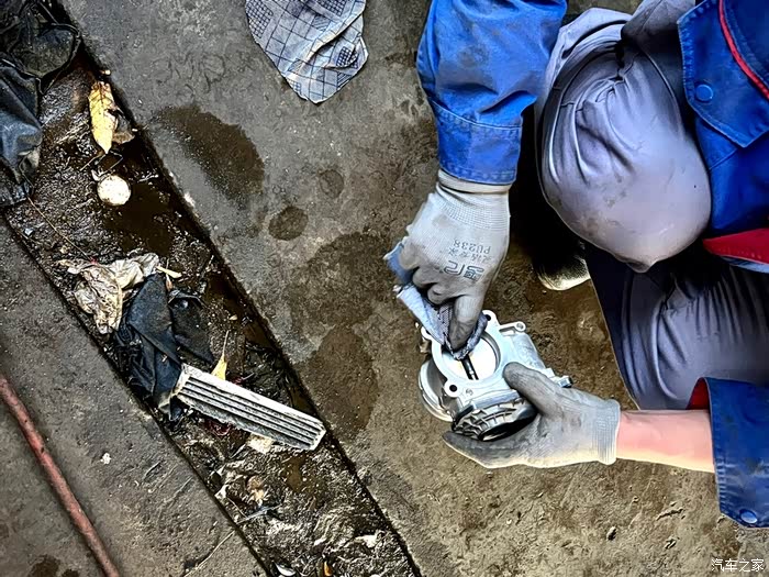

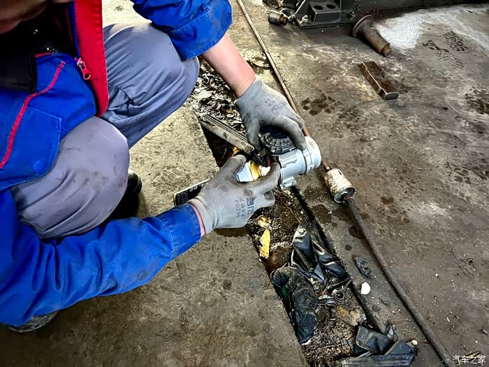

喷了好几遍化油器清洗剂,再浸泡一会
这个节气门是活动门,可以翻转
再用干净的软布擦拭
把清洗剂喷到软布上面反复擦拭
这是清理后的节气门,应该很干净了
长期低速肯定积炭会多

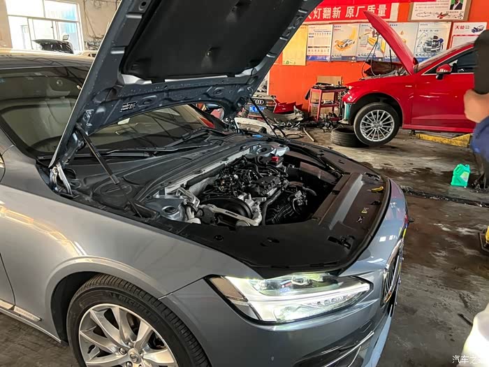

安装归位,这个就轻松多了
最后把原车的发动机护板装上,过段时间看看换个护板,这还是那橡胶塑料板

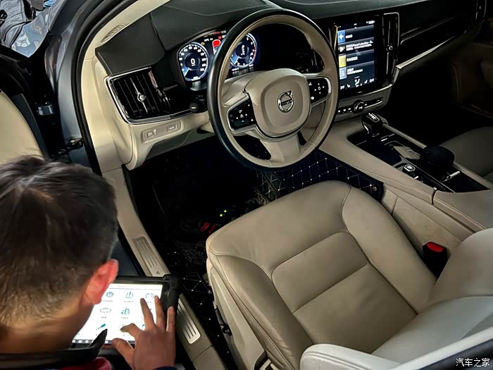

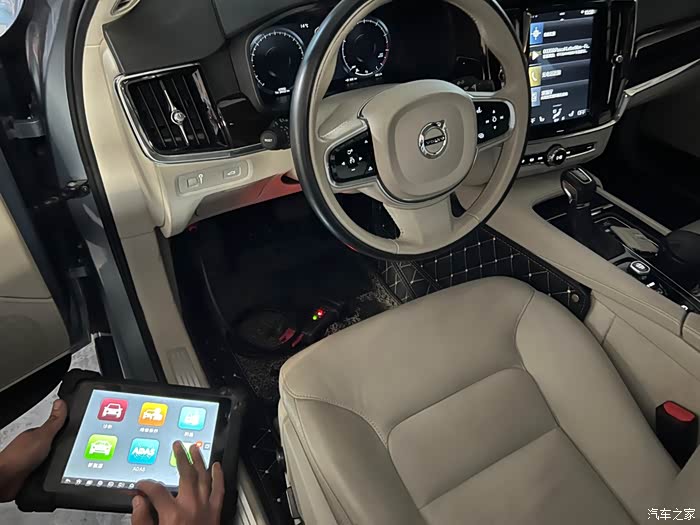

开始连接车机
查找故障码,消除
暂时消除掉,回程也没出现,不知道明天是个什么结果

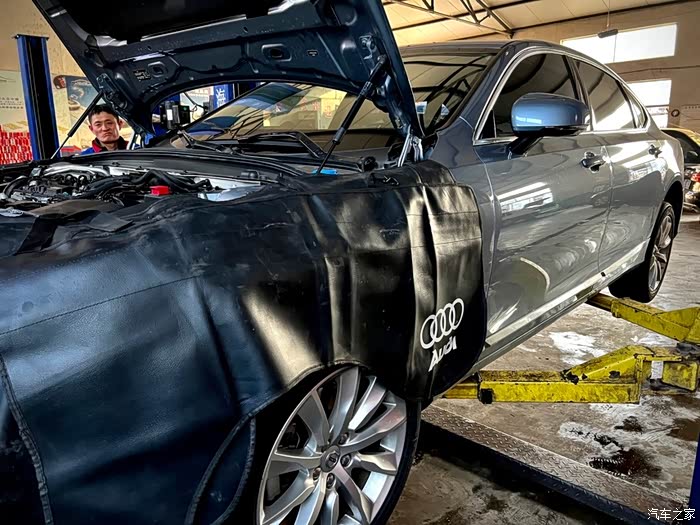

小师傅开始安装发动机罩
然后清洗发动机舱的浮土
第一次用清水洗,以前只是擦拭下,最近好像浮土特别多
他告诉我洗车时不要冲洗发动机舱
