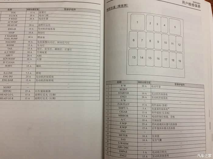

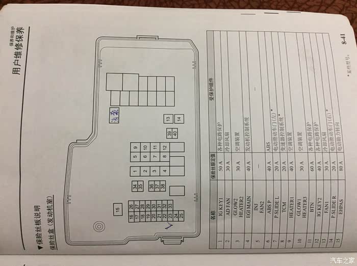

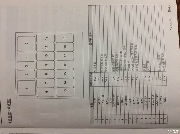

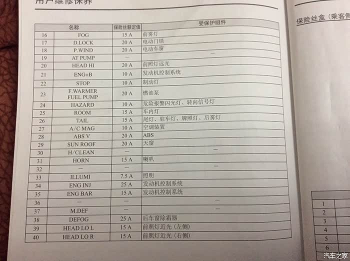

发一个11款的,版主那个应该是07款,对照一下好像有点不一样。8号保险,楼主可以检查一下。
