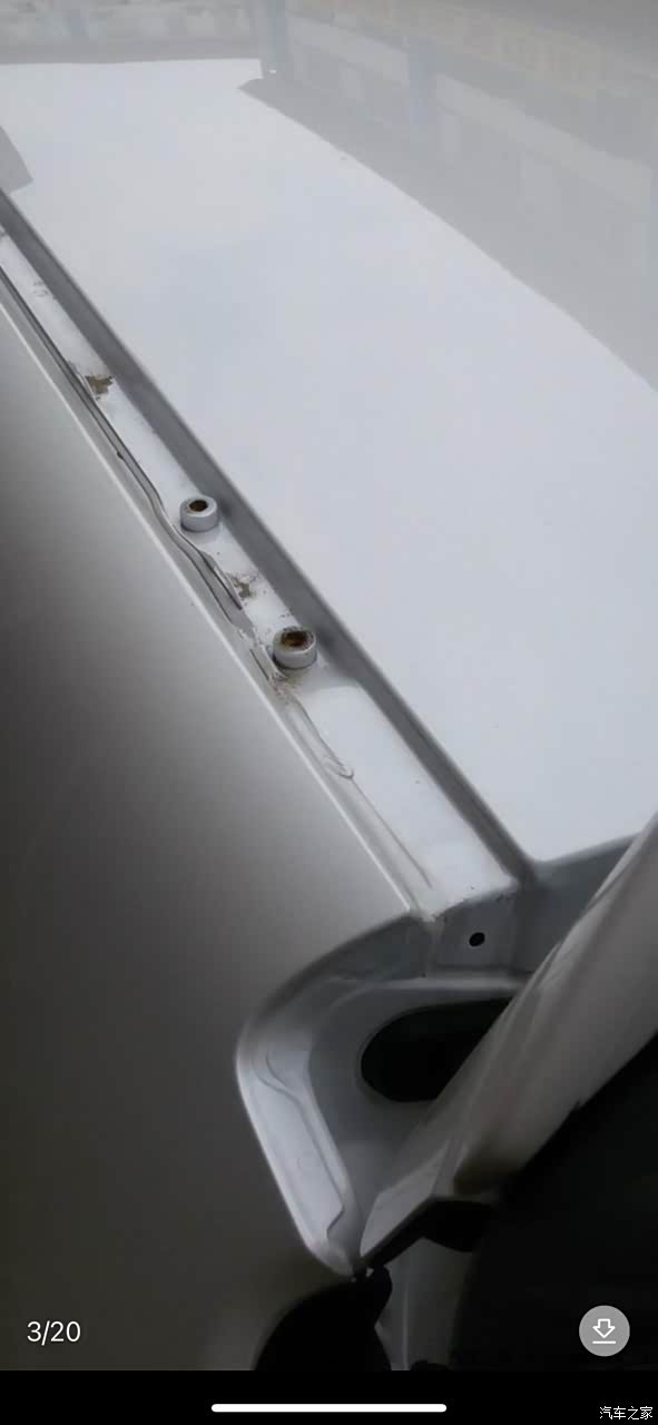

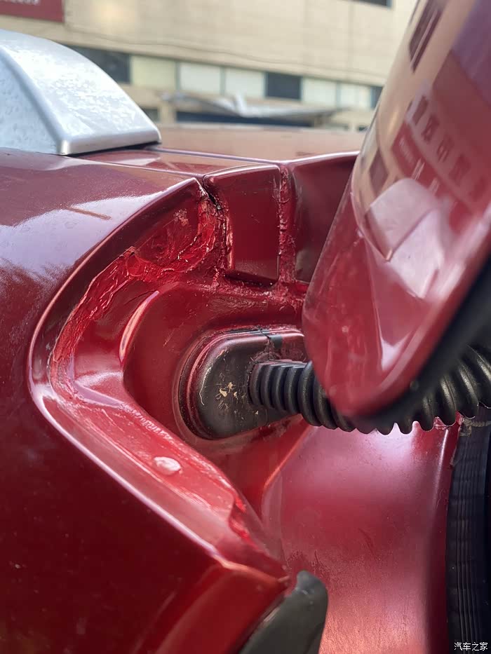

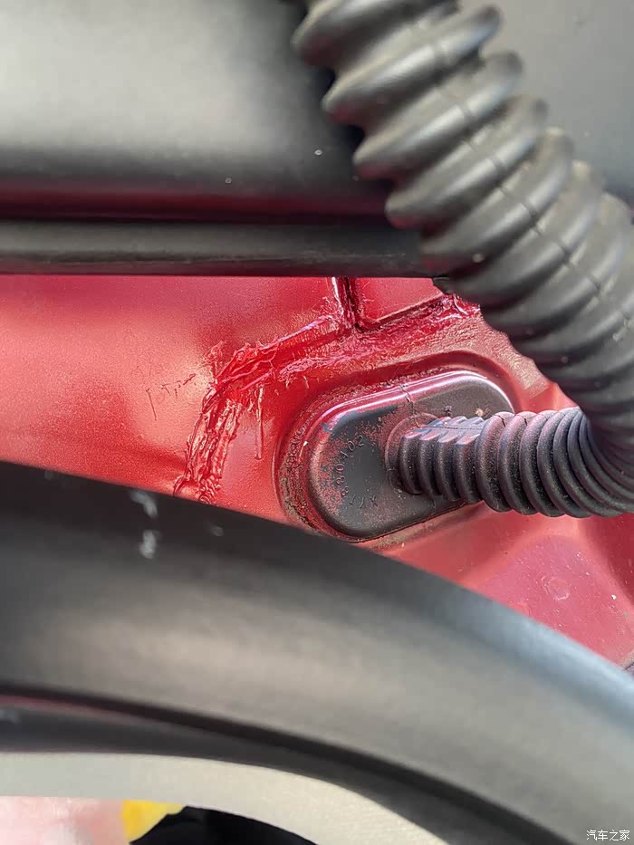

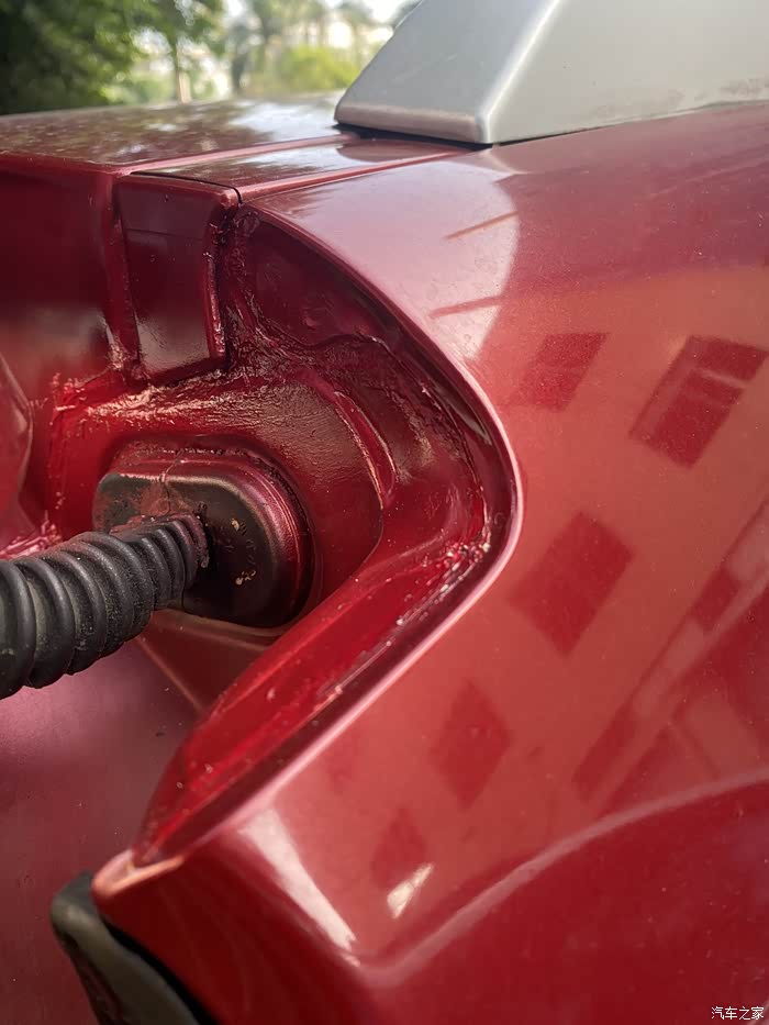

前段时间发现 车子长期曝晒 车顶钣金胶会热胀冷缩 就会有像开裂的样子 一开始还以为是钣金开裂 网上科普了之前自己也用手按压试试 果然是软的也就是钣金胶,我看了奔驰也有这个问题 其他车还没去看
上正提 自己想了想办法 他怎样来的就怎样处理吧
1 汉高钣金胶 2 网上配拉菲红自喷漆(颜色配比简直一模一样 还带光油 小补土 都有 但我只用上喷漆)
先用清水清洗干净在施工的地方然后抹干为了效果更好开出去晒一晒车身有了温度胶也干得快。
胶慢慢打填充用一张卡片或硬点的纸张慢慢抹进去抹平 边缘这些也一样 打完胶基本过一天就干了 然后轻抹干净 喷漆 这个估计大伙也会喷了怎样喷我就不多说了 如果漆喷到别的地方就用75度左右酒精抹抹就好 不伤原车漆。不多说上图 白色车身是我找的资料了解车顶的构造然后施工 最终效果图这两天发上来
