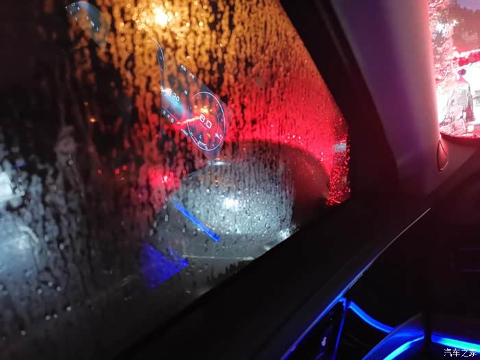

通常情况下车窗除雾的方法有:1,车窗留缝使空气对流 如果雾气不大的话,我们可以将两侧的车窗打开一条缝隙(正下雨的时候不能这样做),这样车内的空气进行对流,车内的温度慢慢接近车外温度,雾气就会散去,好处就是可以达到开冷气的效果且不增加油耗,2,打开空调冷风吹,如果遇到下雨的时候,可以打开汽车里的空调同时开启一下外循环,将温度调至冷风,可以降低车内外温差,达到快速去除雾气的目的,但是车内会比较冷,3,冬天或冷天的时候,可以打开空调热风吹,不过空调制热会增加很大的油耗,相反还有一种方法,就是打开汽车里的暖风,也就是利用发动机的散热风来将车内雾气烘干从而达到除雾的效果。
一般开冷风除雾相对来讲快,就是感觉有 些冷,当然夏天没什么的,就是冬天的话会有点冷。
自动除雾,流媒体后视镜不怕。
侧窗玻璃除雾方法:1)调节出风口吹侧三角窗;2)用纸巾擦;3)某宝上搜玻璃防雾剂。
大概也就这几种办法了。我使用最多的是方法2。
