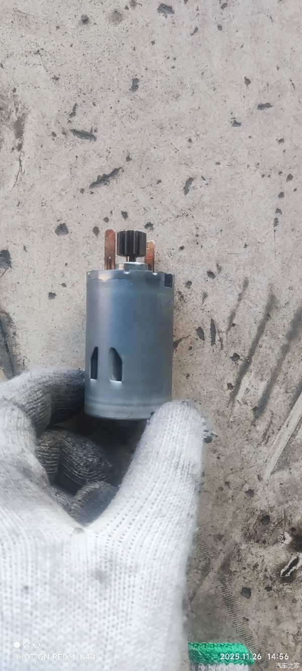

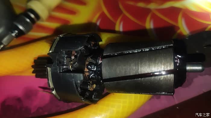

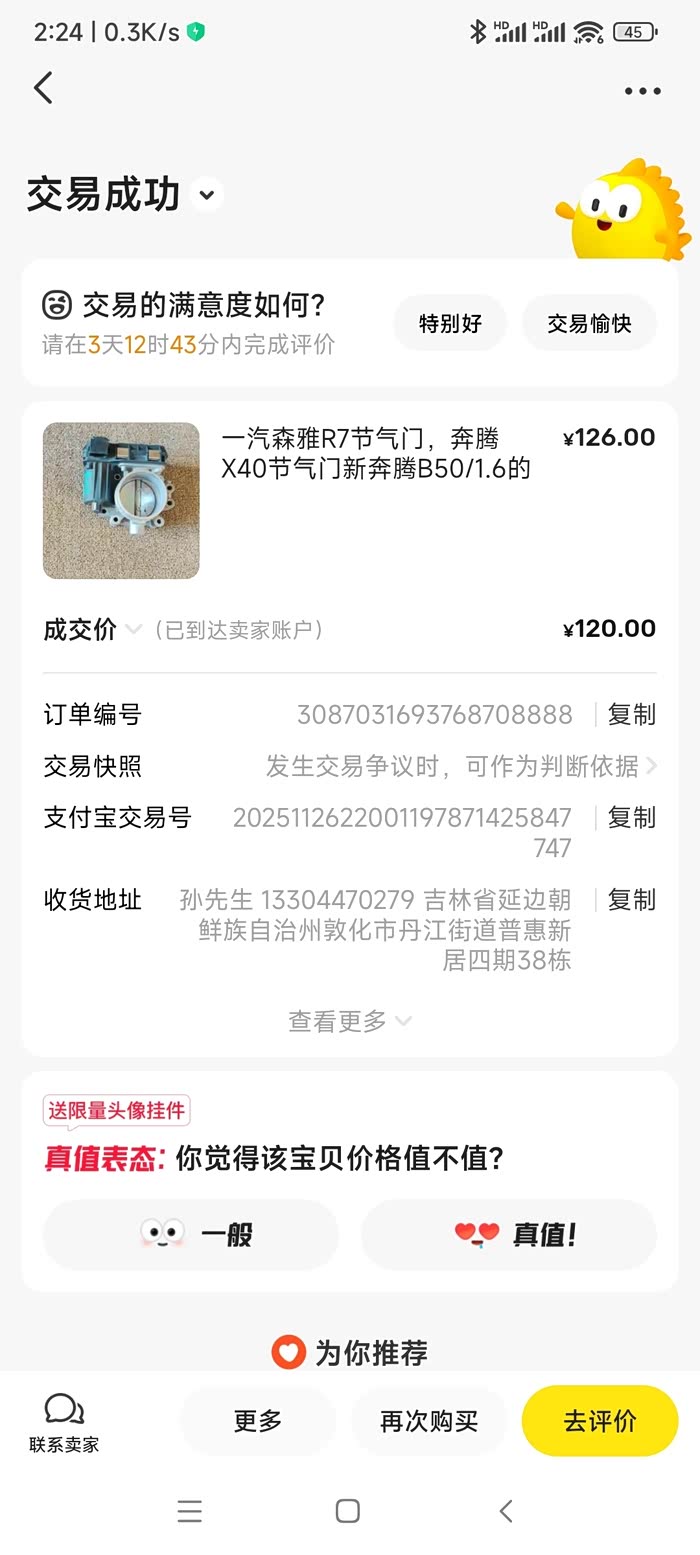

有人支招换节气门体,咸鱼淘之。换上就好了不失火了三元催化器也不红了,坏节气门被我拿回来拆铝,解体发现驱动电机都糊了,碳刷安定架子都高温化了,拆解时发现节气门翻板推不动,
给列位被不定时失火的朋友提个醒,
找不到失火原因可以看看节气门翻板是不是在下电状态下,都推不动了,也不自动回位。
