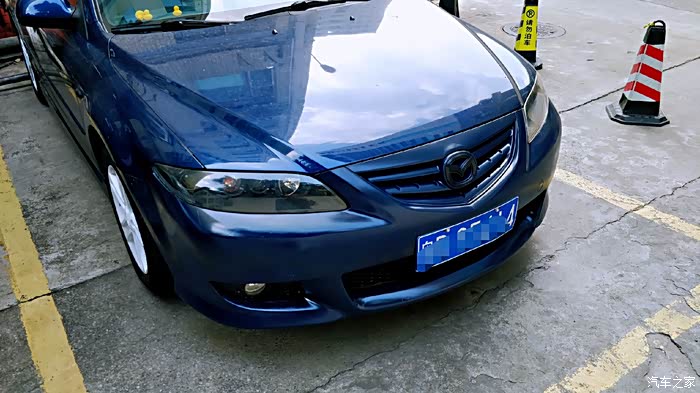

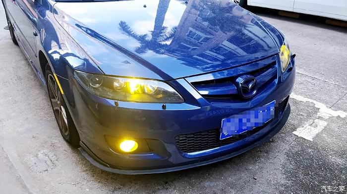

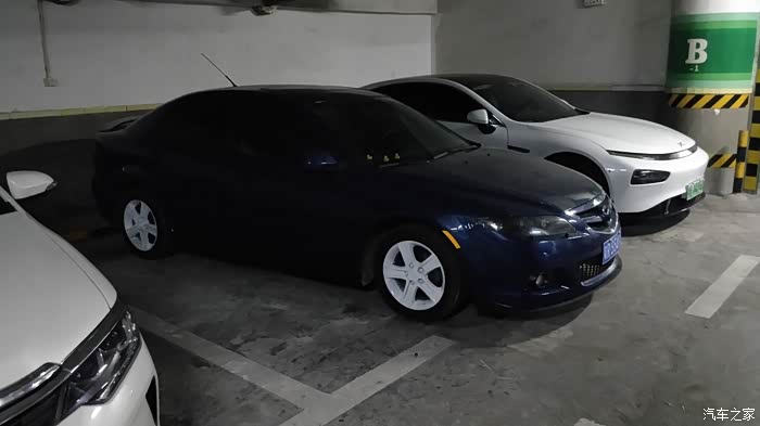

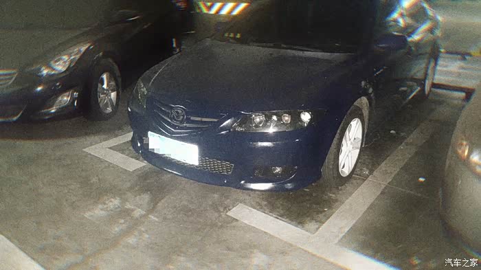

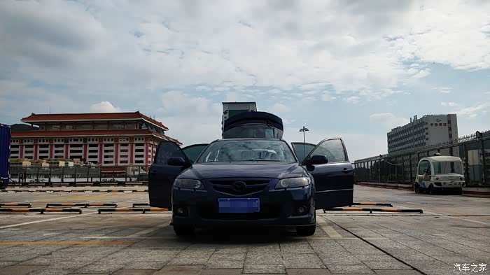

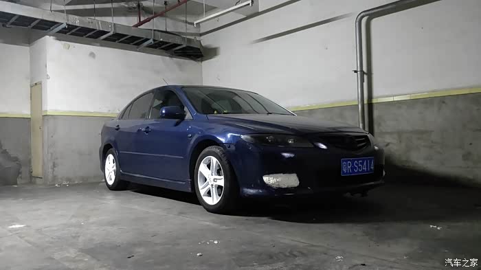

原车大鹏展翅记念一下
原车
原车

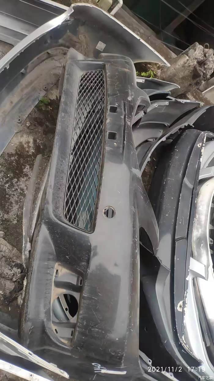

原车

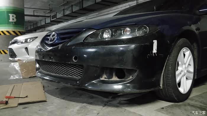

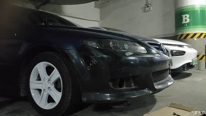

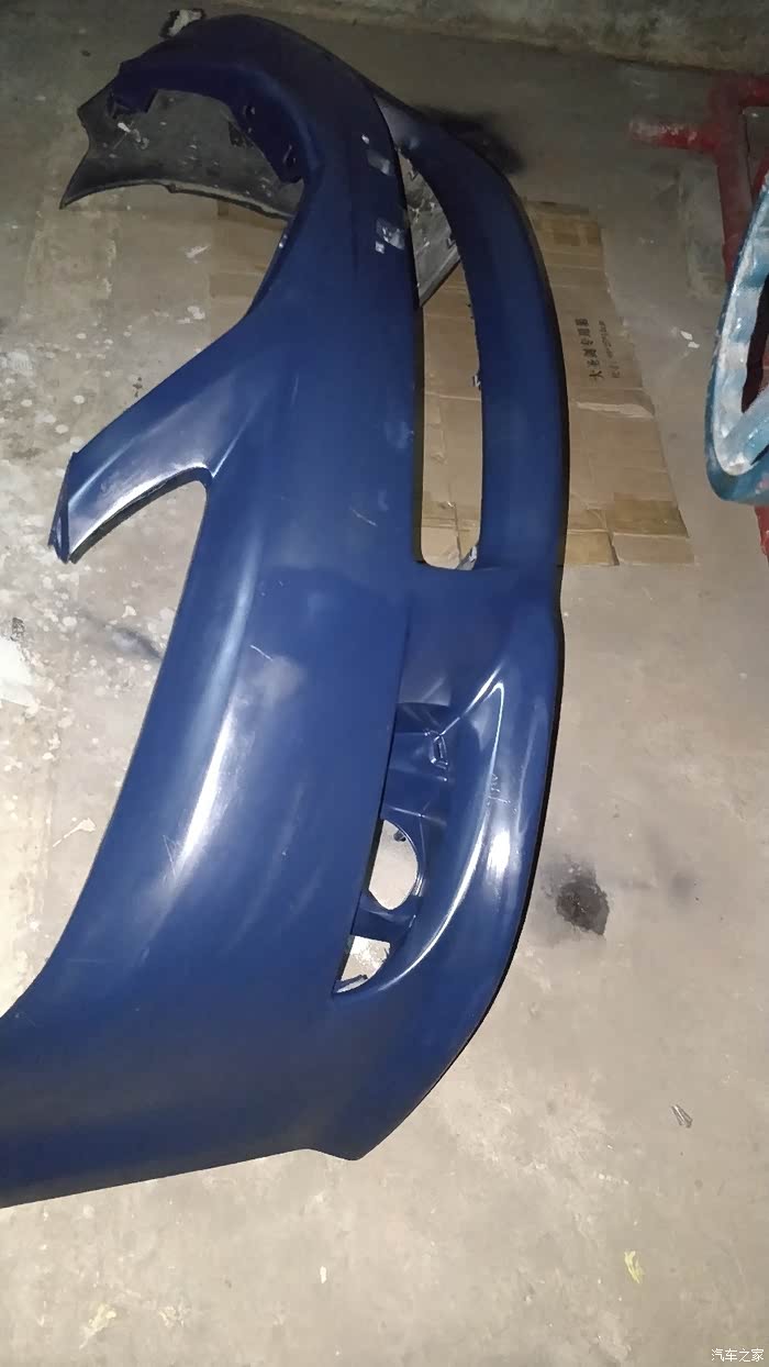

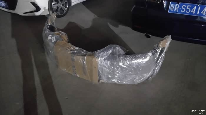

问了一圈陈田.只有两个.一个老板说报废级别.最后选了这个.

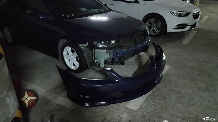

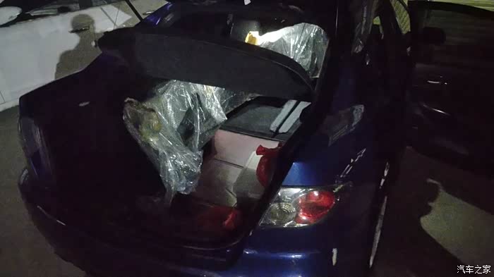

三天到货.下班匆匆忙忙赶去物流园.圆梦欧杠终于到位.等待期间买了原子灰和原车相近的自喷漆.没错.决定自己动手

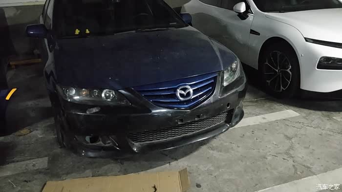

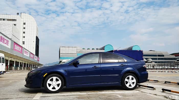

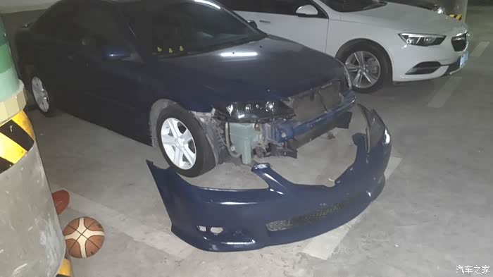

轿跑妥妥吞下
看最后一眼轿跑杠

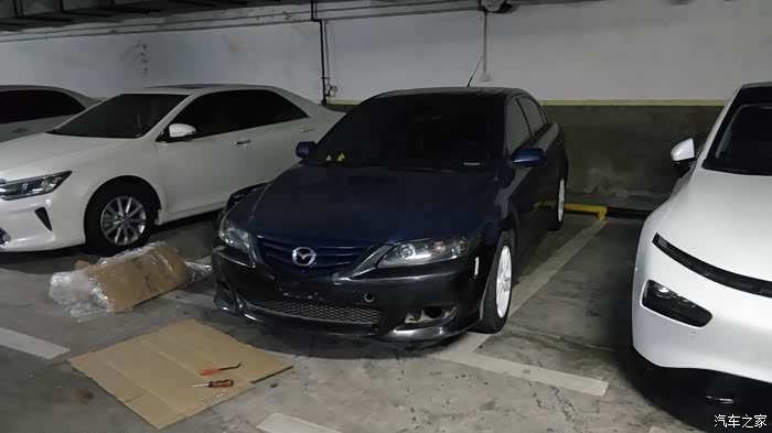

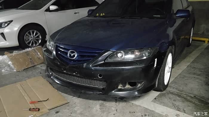

试装成功
试装成功
试装成功

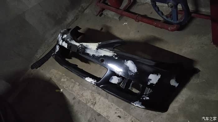

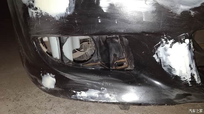

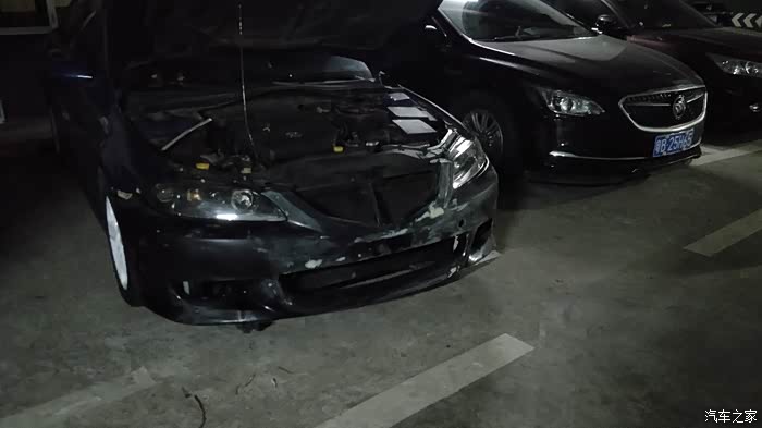

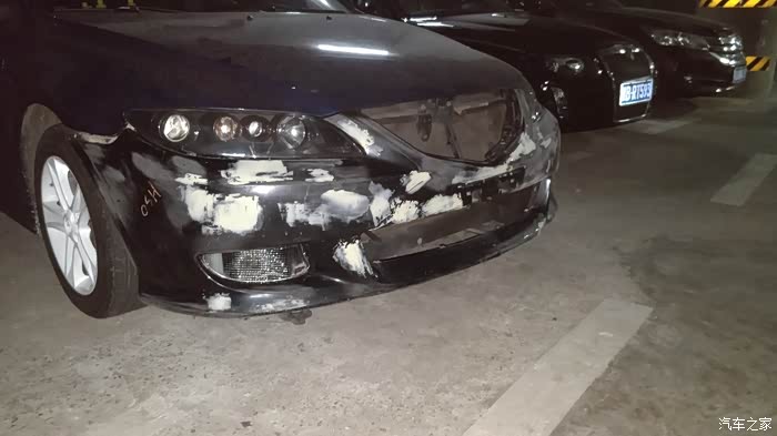

虽然还没修复.但感觉已经有了
顶玻璃水箱.证明是欧杠真身.看之前大部分是把水箱后移.我选择了切一公分雾灯的角落位
2021-11-24 01:21:23

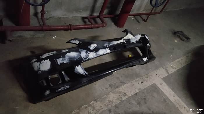

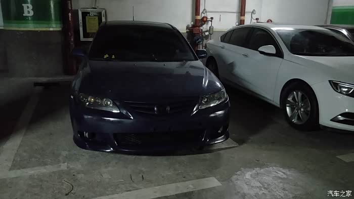

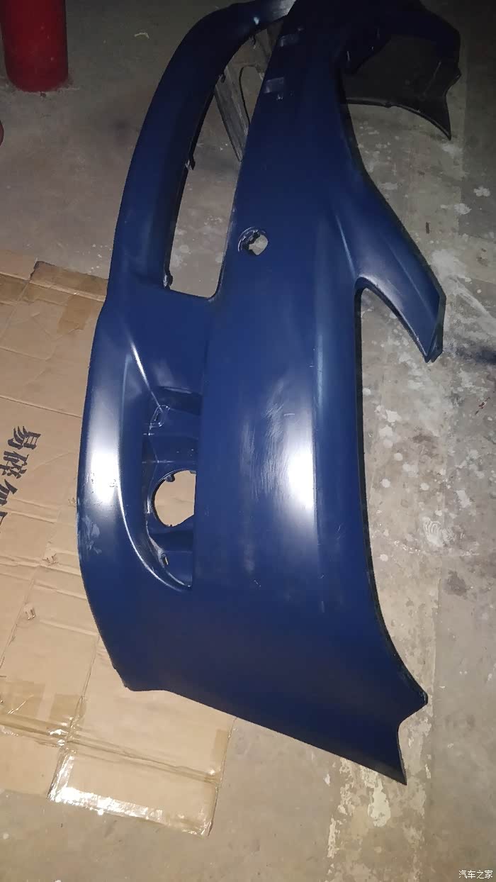

第二天下班就赶着回来打腻子.喷漆.话说无脸中网应该也挺帅.但我要打造原味的欧版
#提车分享#1月分享提车作业,立即获得300元现金红包!
2021-11-24 01:24:53
到喷漆啦.说实话喷之前我也不知道色差有多大.但也只是临时.等淘到欧版后杠再一起做漆
【有奖征集】2025我的年度里程,赢888元红包
2021-11-24 01:26:45

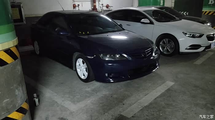

喷完加三层光油.挂上去看看效果.感觉还行啊
2021-11-24 01:32:09

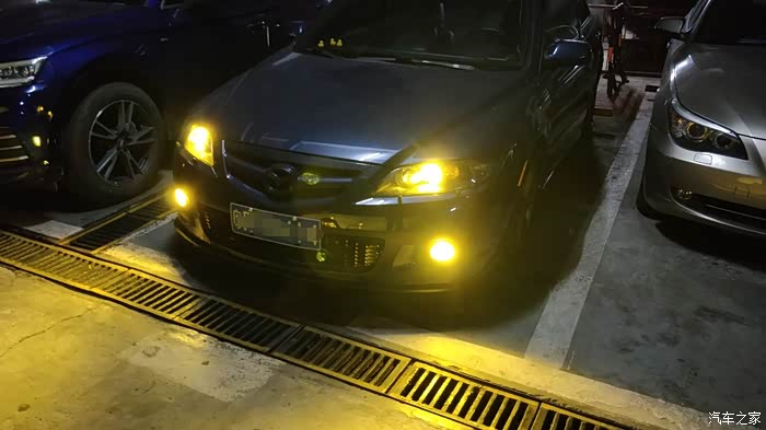

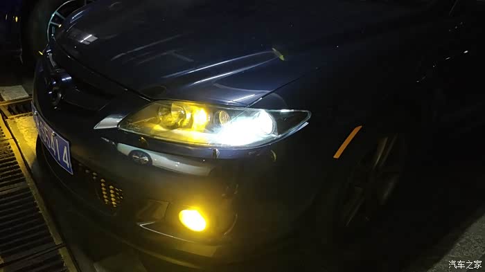

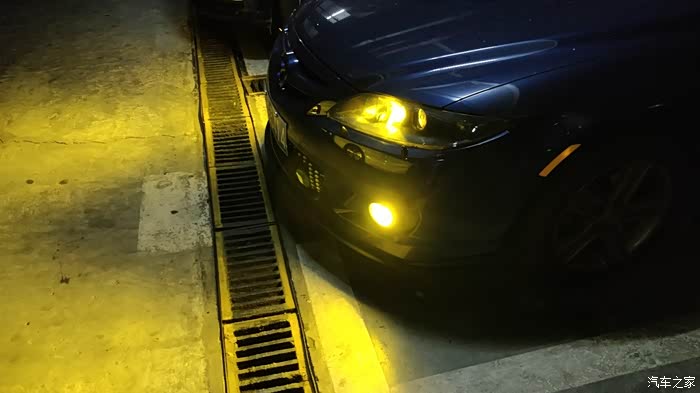

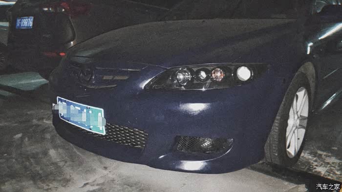

家里来了个小猫.要去买个大笼子.就这样临时挂牌上岗.雾灯都没有
2021-11-24 01:37:33
这个杠淘回来只剩一个右雾灯.雾灯罩都没有.网上也没得卖了.本来想着改成网.但最后决定把轿跑雾灯移植过来.再找发泡胶.然后自己修形.最后得此效果

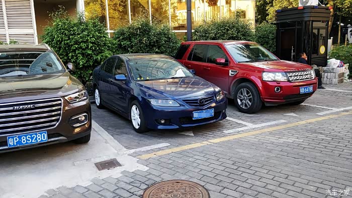

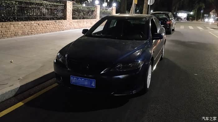

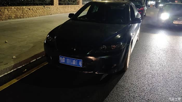

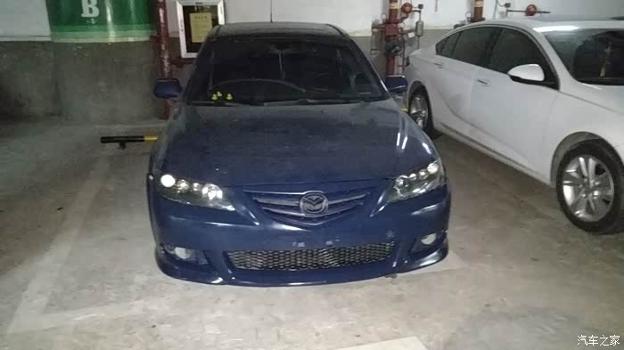

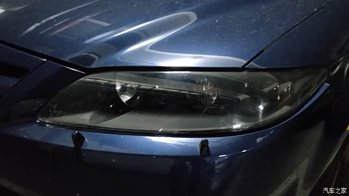

后面加了快拆扣.牌照位上移一公分左右.雾灯把发泡胶去掉再加了格栅.最后得此效果等一个缘份等一个屁股.
