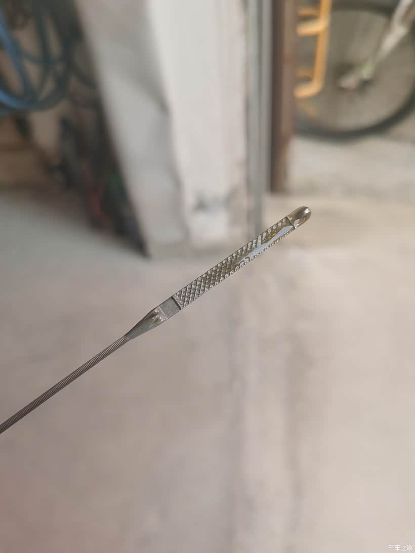

2025年12月24日机油尺,昂科威plus四驱白金版新车拍照,下次保养时候对比一下
2025年12月24日在4S店看机油尺,行程8公里
2026年1月8日机油尺,行程280多公里。

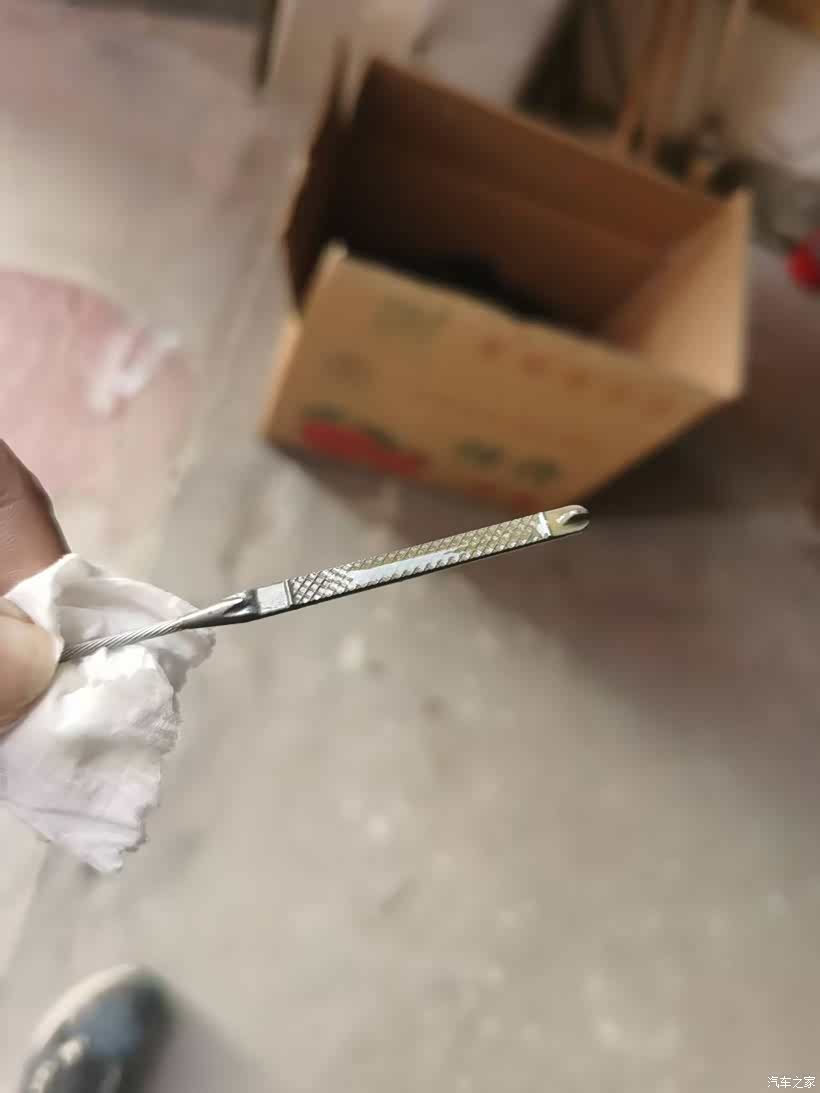

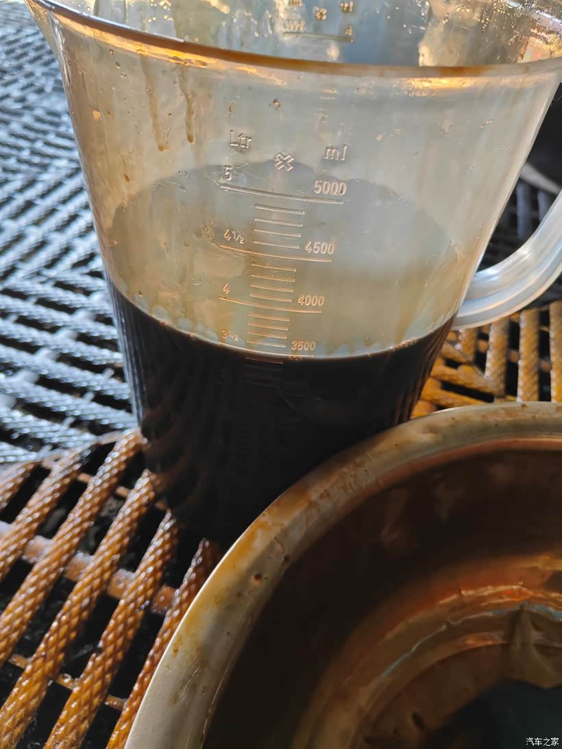

2026.6.21首次3000公里换机油,静置一晚上第二天拍照
2026.913日,首保后跑了35000公里机油尺拍照。少了不到1厘米。颜色更深,

1.距离第一次新车看机油尺满上沿3000公里,机油尺下降到这里,大概1厘米多,不算烧机油。不知道第二次保养如何,下次再观察。只从第一次看,想买这个车的可以入手,不用担心烧机油了。

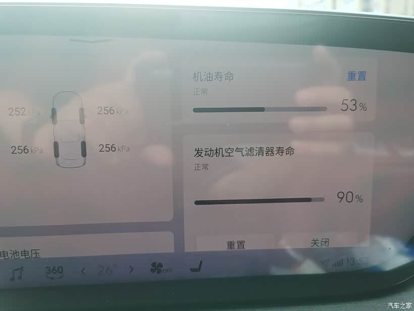

3000公里机油寿命剩余53%,有点浪费,但是已经到了半年时限,也不太敢长期拖延,进行了首保。拖久了到时候人家找个理由不给免费,还得争辩。后挡玻璃加热丝的保险丝,无论如何也找不到具体是哪一个,找不到保险丝说明书。以前的车都有保险位置、名称,现在这个只有位置编号,和网上的还不一致。4S店小伙子说电脑上搜了一下是发动机舱保险盒内61号,拔了。
