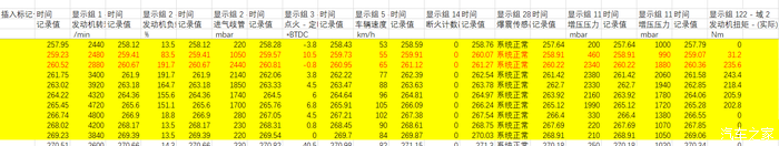

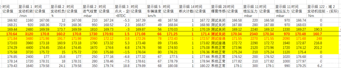

车子情况:14年速腾手动1.4T,刷了一阶,压力1.3bar
上面标红的是我测试出现顿挫时的数据,测了两组,都是3档测的。
问题1:都是在差不多3000转时就没压力,并且猛的一顿,之后再加速。
问题2:规定压力达不到,相差0.3bar,是哪里问题?泄压阀坏了换了原厂710D,其余保持原厂。
