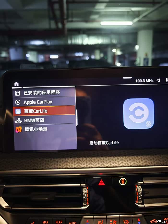

3、手机下载百度carlife,然后打开车机里的百度carlife。

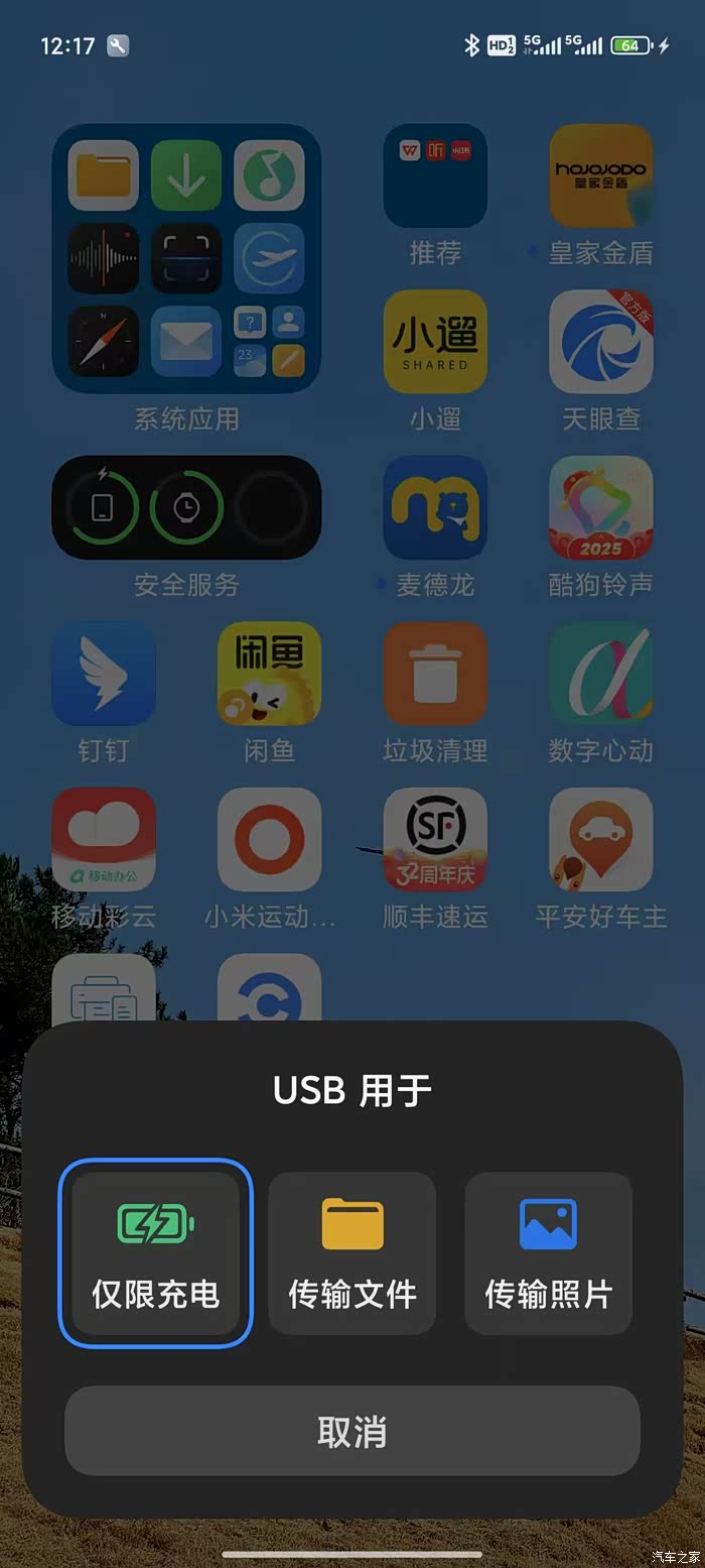

4、手机数据线连接车机,选取u***连接,然后选择“传输照片”,以前一直选的“传输文件”,导致车机无法识别,这次无意选了“传输照片”车机才识别成功,具体逻辑是什么也不清楚。

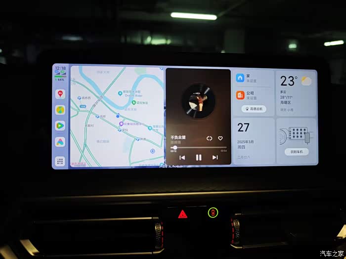

到这一步车机和手机已经连接上了,后续导航或者听歌就和carplay操作一样了。
对于不想额外花钱买盒子的车友,这个方法完美解决小米手机连接车机,但是也有不方便的地方,就是每次用线连接手机得在手机上点击选择传输照片选项,没有苹果carplay无线连接丝滑,开介绍也能无线连接,也研究出来再和大家分享。
