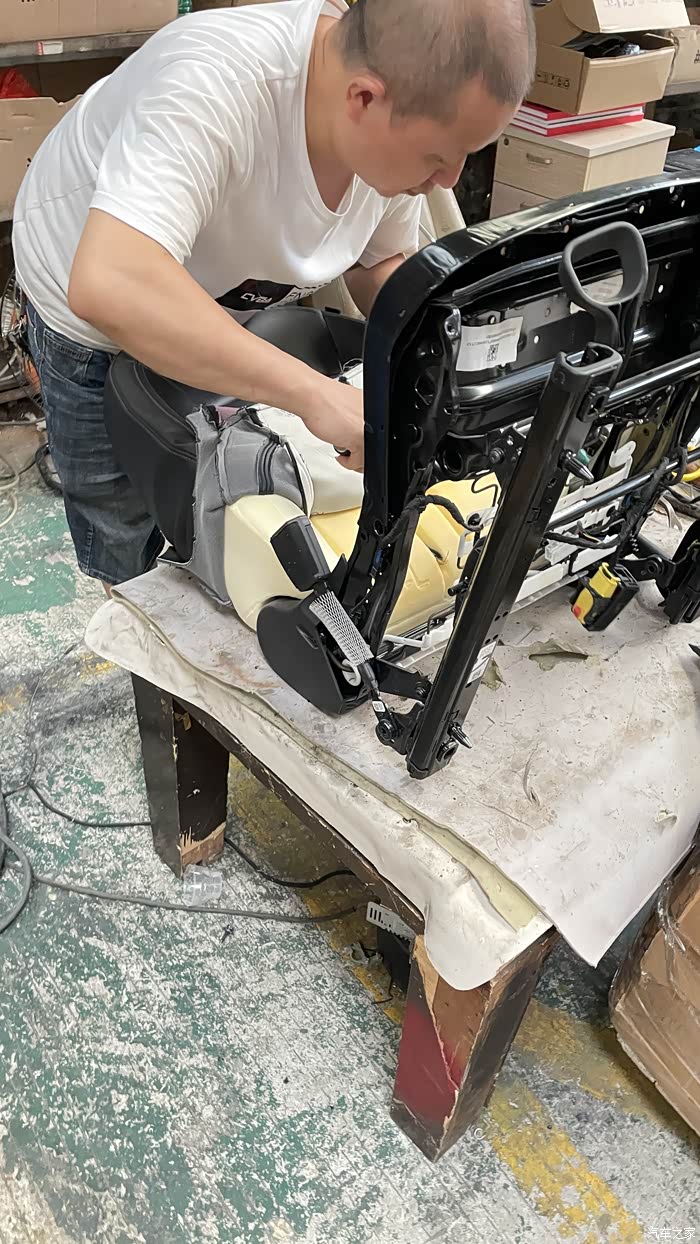

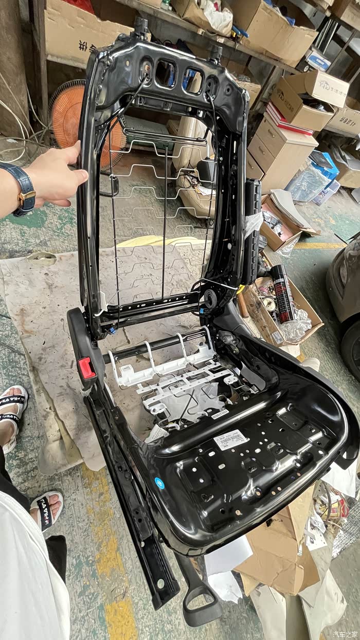

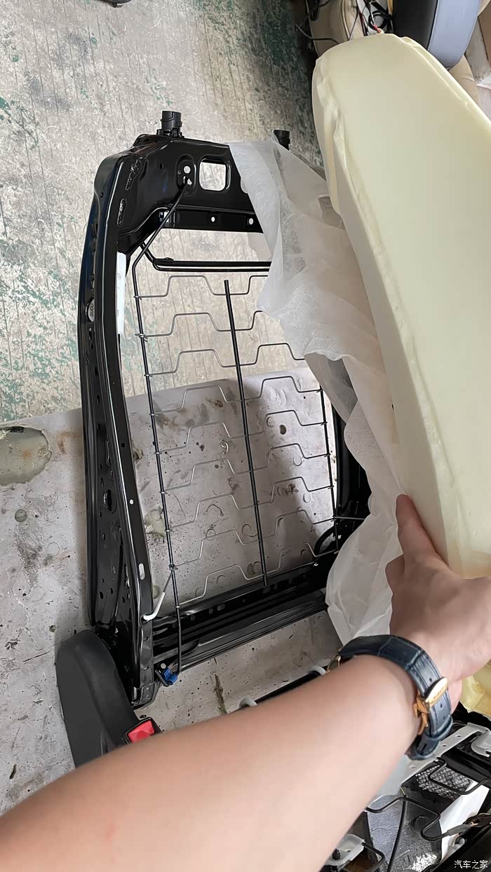

座椅拆了 成这样。

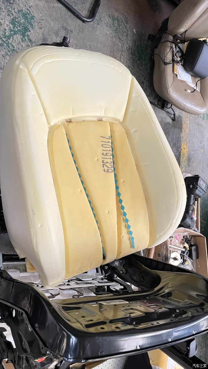

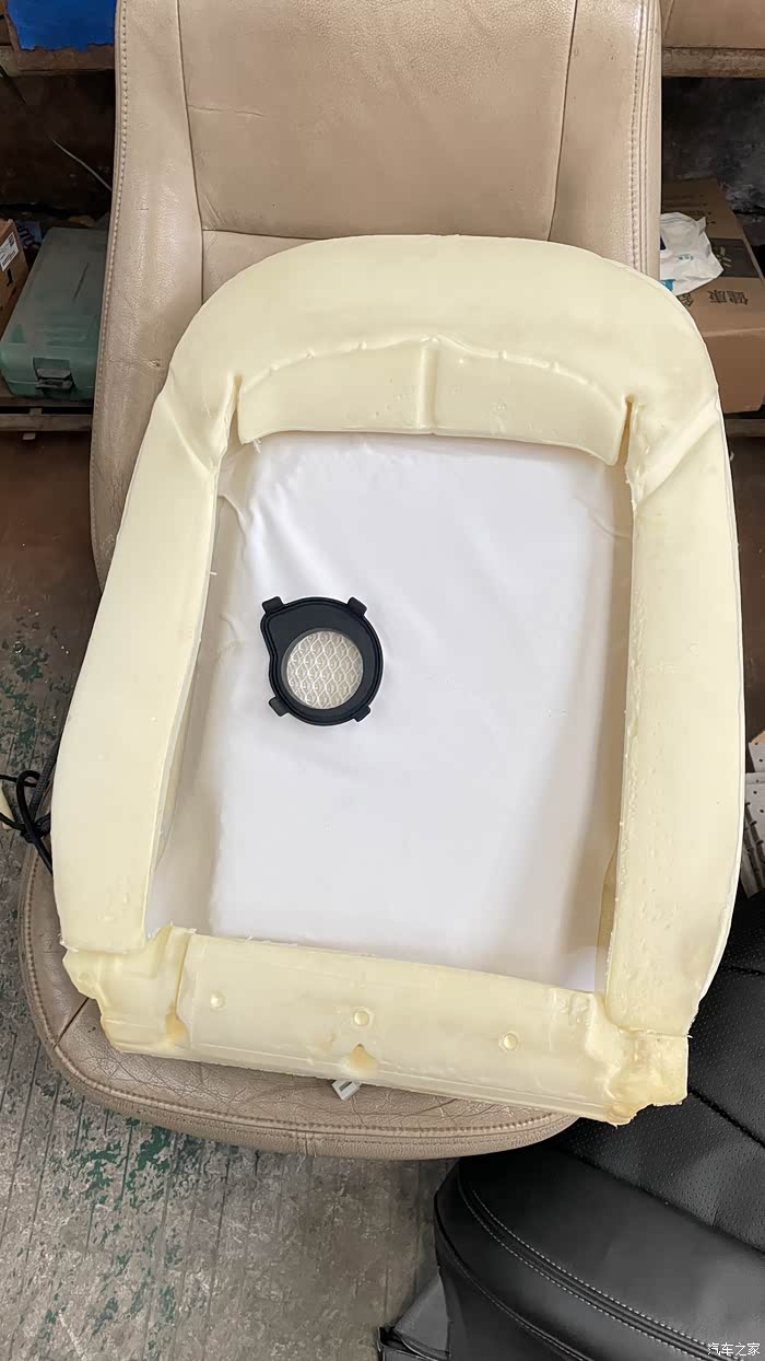

原厂的海绵是这样的,
座椅的海绵后面都有弹簧支撑。

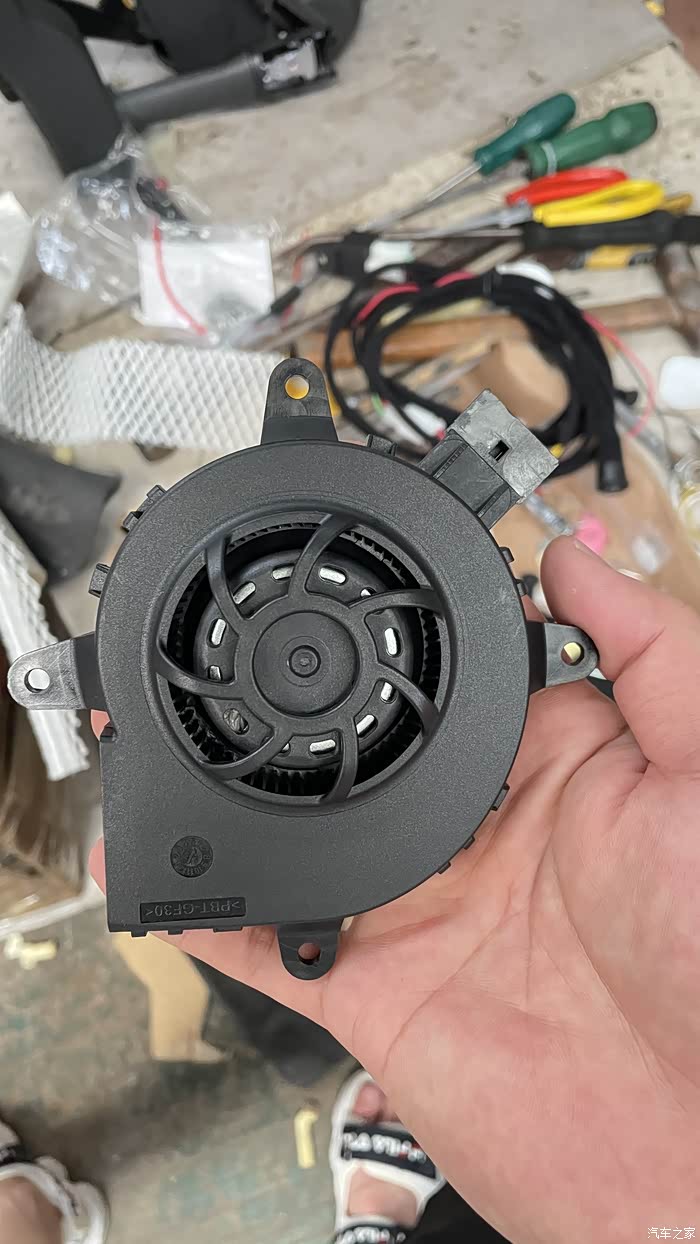

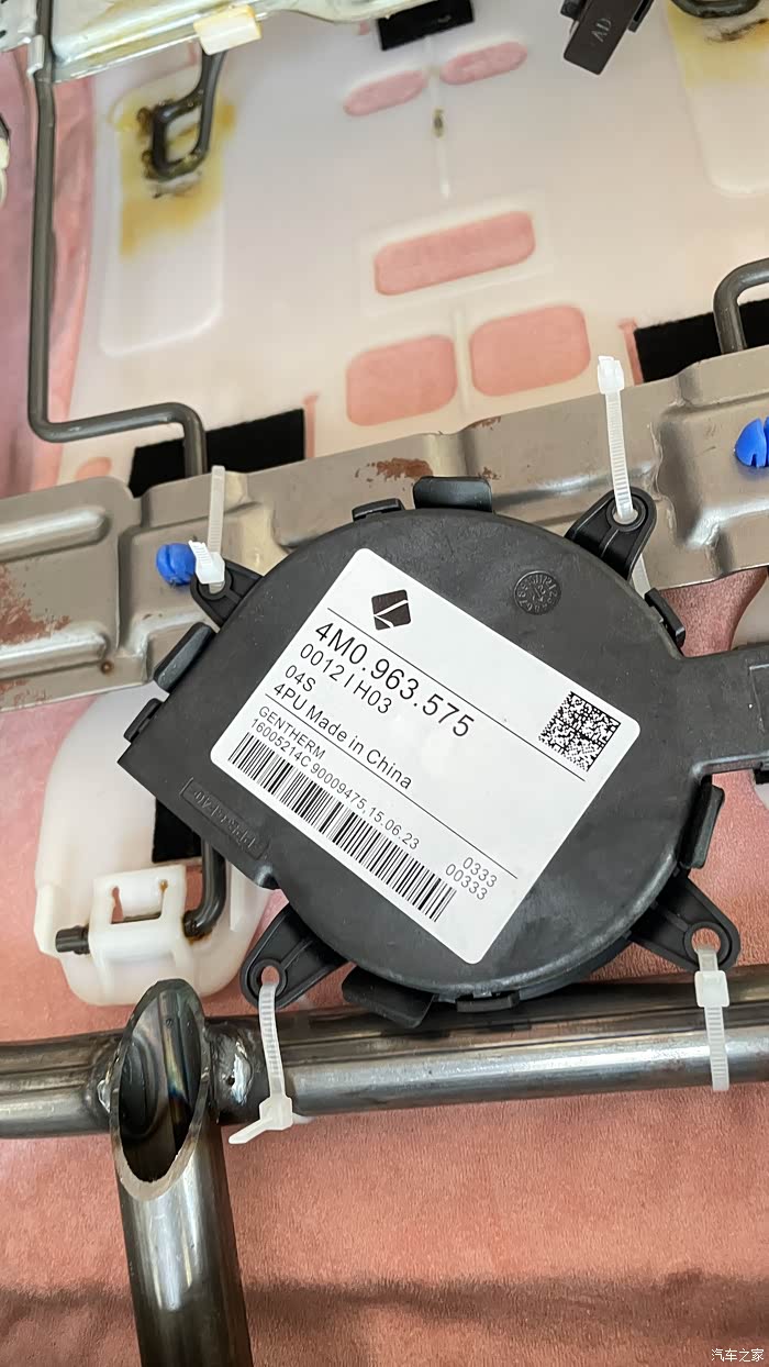

看,这是吸风款的 电机。

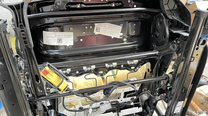

座椅骨架是这样的 。

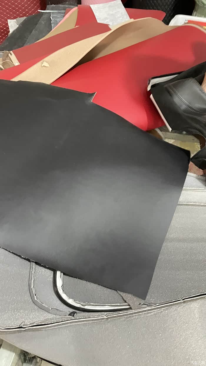

原车的 座椅皮套 中间是 织布的,无法打孔,只能拆掉,换成皮革的。我换 的 这个是超纤皮。
看,超纤皮,颜色差不多。

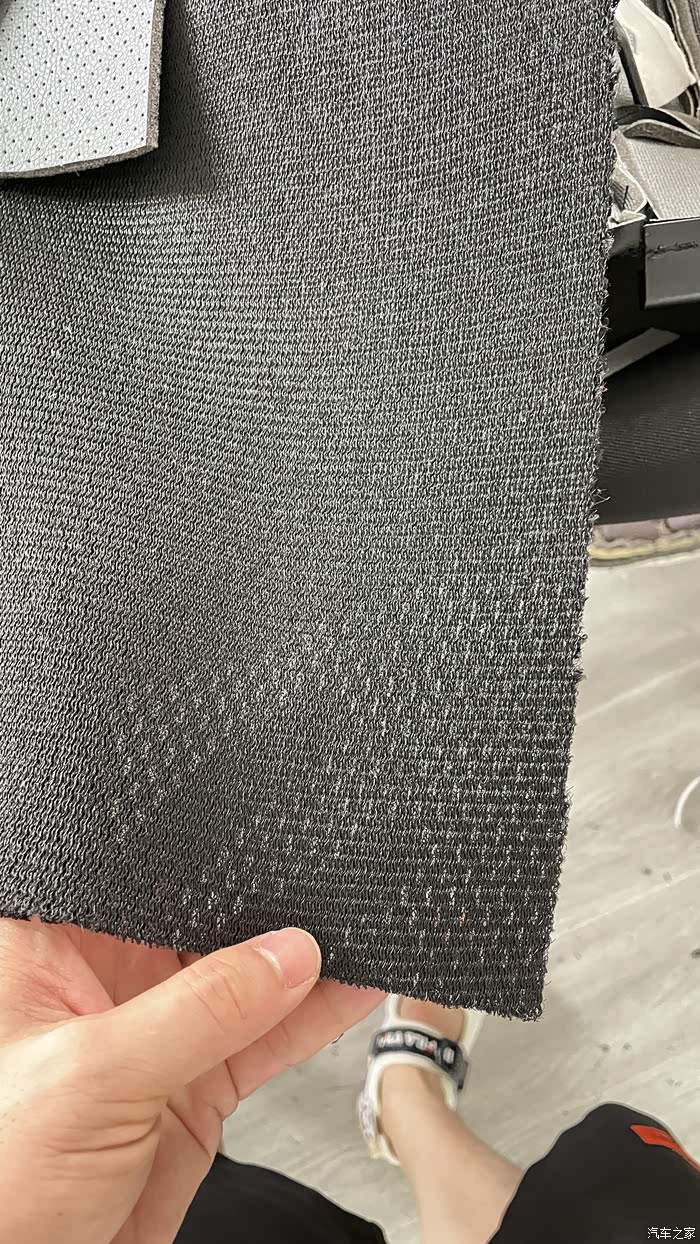

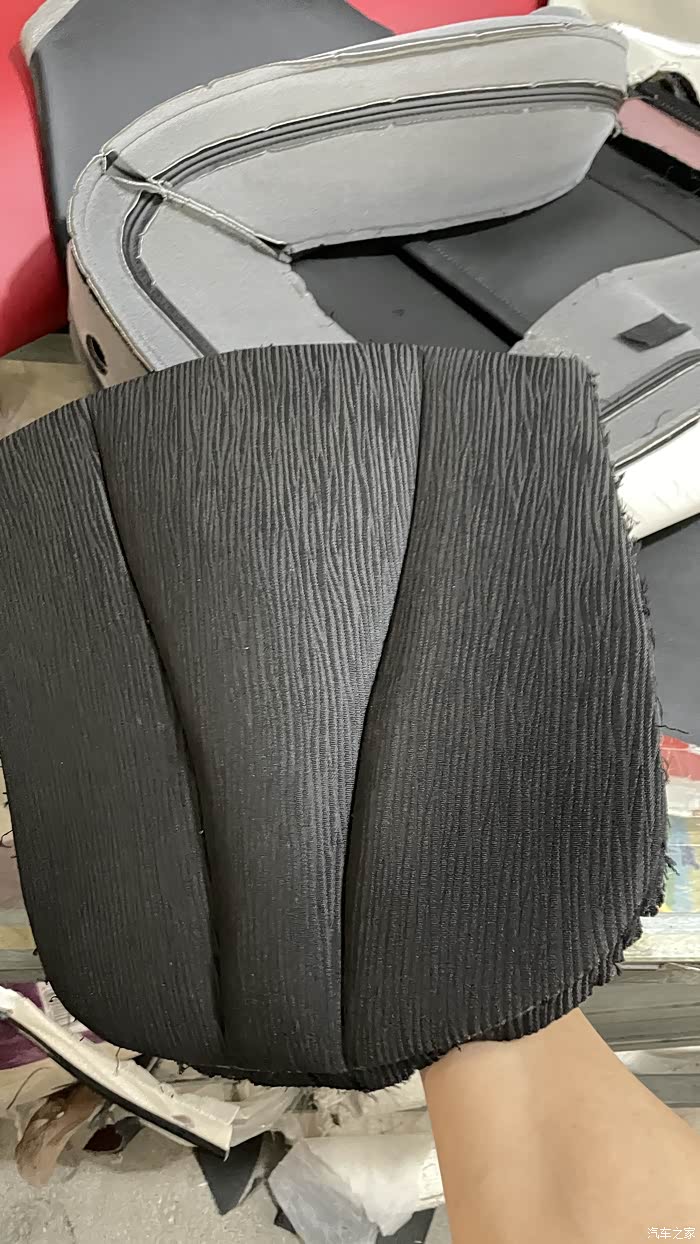

看,这是原车 的 织布部分,
原车的 织布部分,

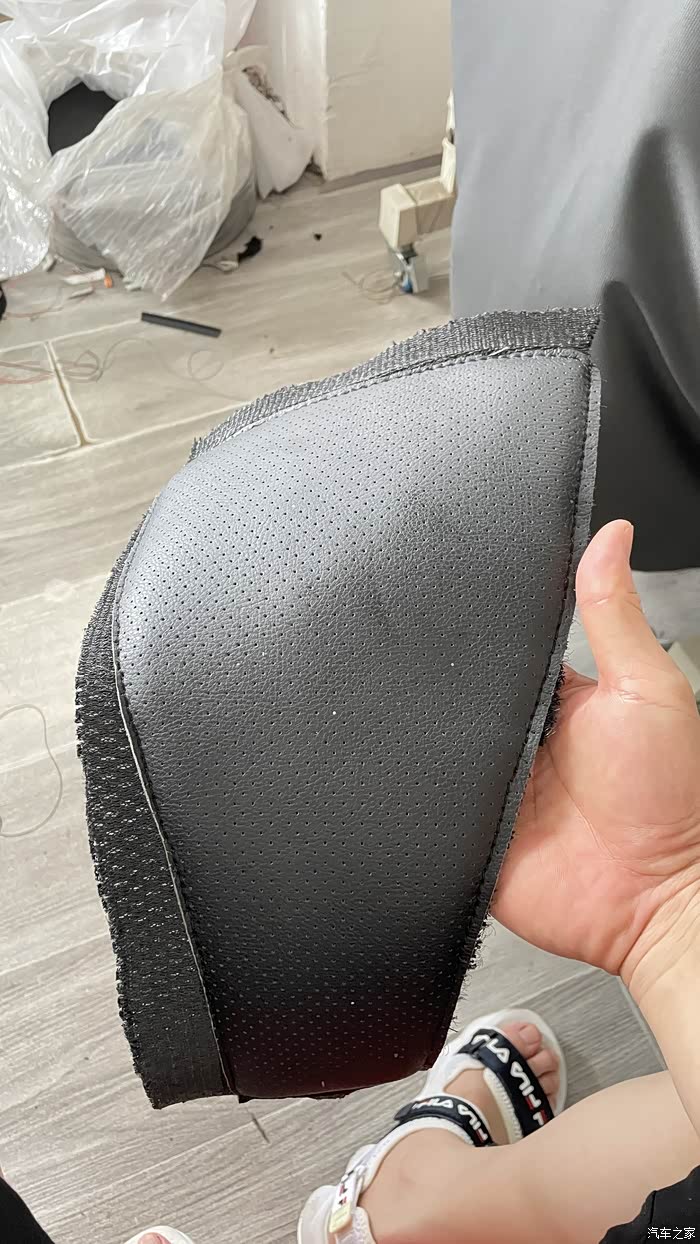

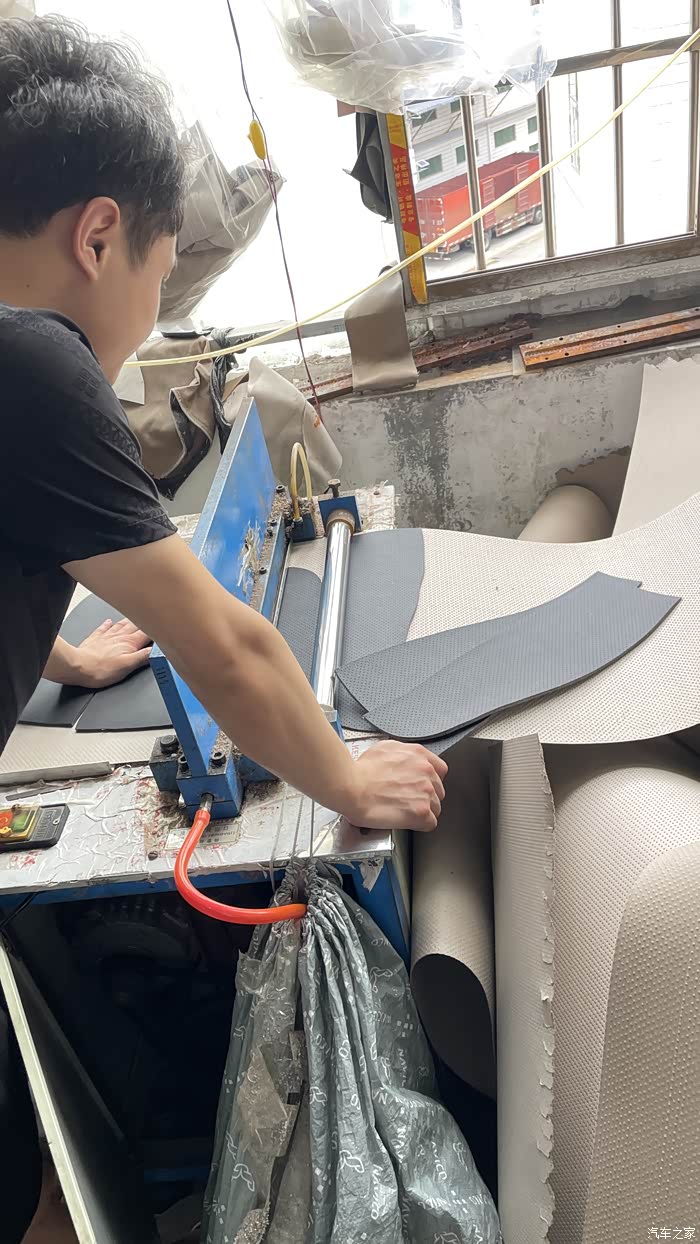

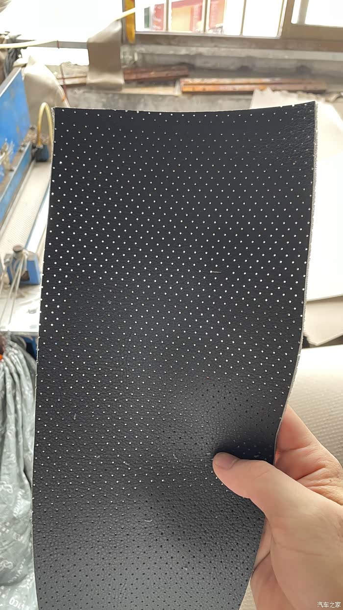

超纤皮打孔。
看着还行。

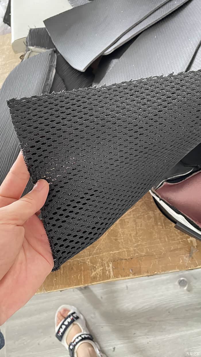

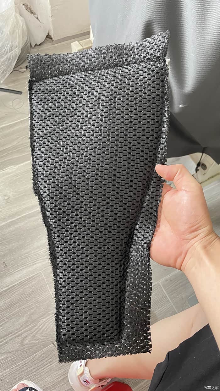

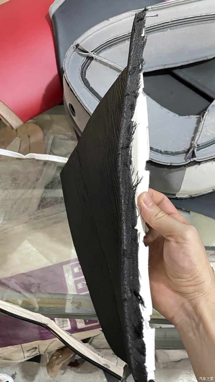

打孔完,每块小的 超纤皮 背部都要缝这个 透气网格上去。增加厚度。
就是这种透气网格。
缝好是 这样的,

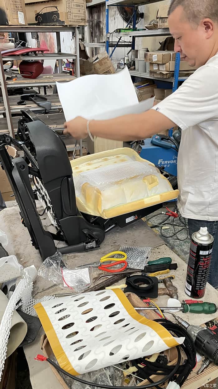

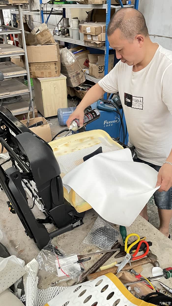

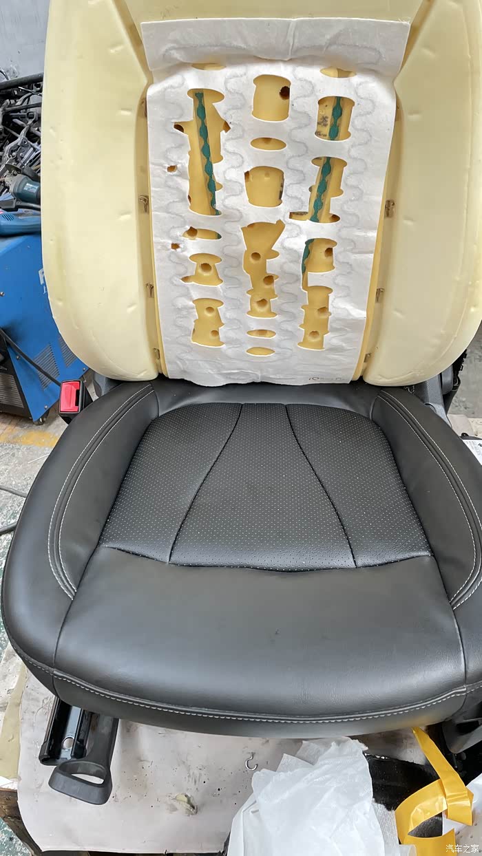

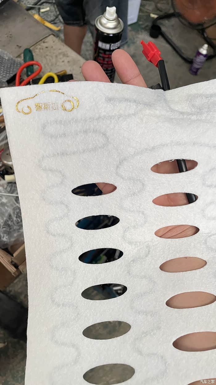

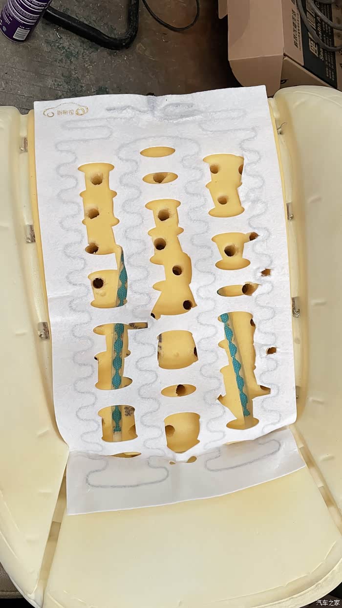

海绵要钻孔, 坐的这面要贴上 加热线圈。然后背面 贴上 密封纸。(座椅吸风)防止漏风 的。
座椅加热 就是靠这张薄薄的 加热线圈。
海绵的 背面 喷上 黏胶,然后密封纸贴上去。
加热线圈 来个特写,

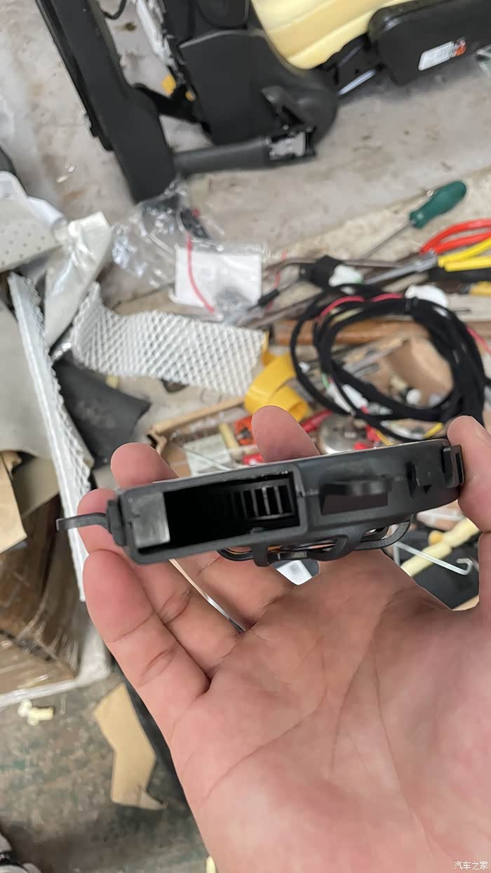

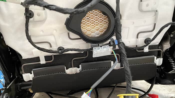

座椅底部 预留个孔位,安装吸风电机的。

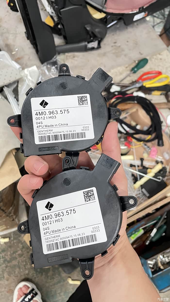

2个电机,1个坐垫,1个靠背。
这玩意小小的,风量倒还可以。
即将安装完成。

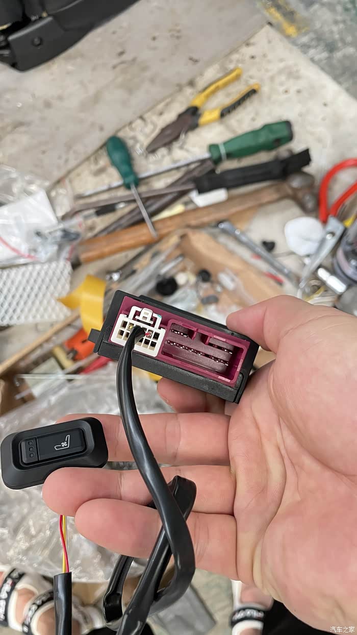

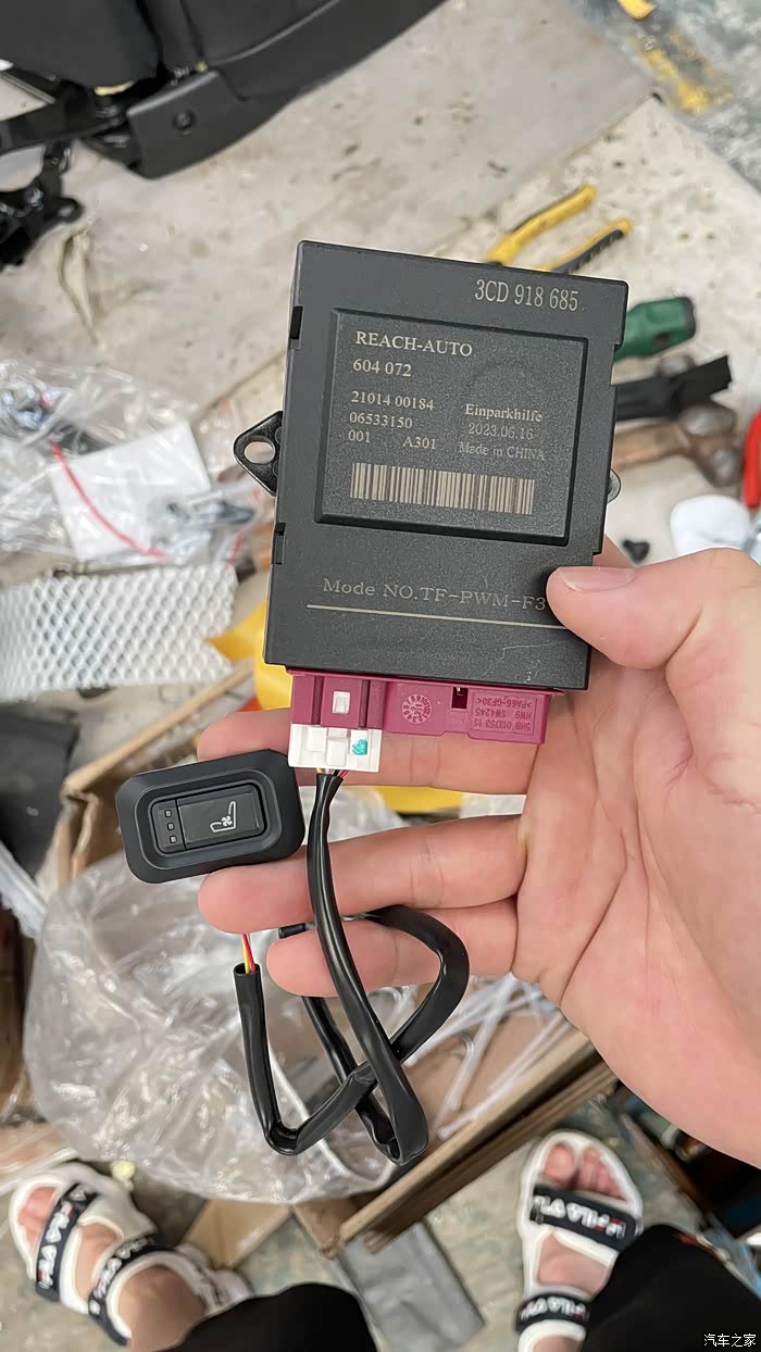

这是 座椅通风的 模块 和开关。

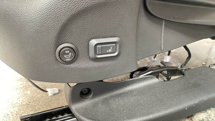

座椅钻孔,1个开始是加热,另外1个是 通风。至此结束,施工整整4个小时左右。

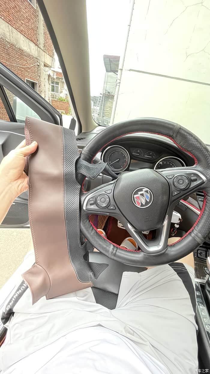

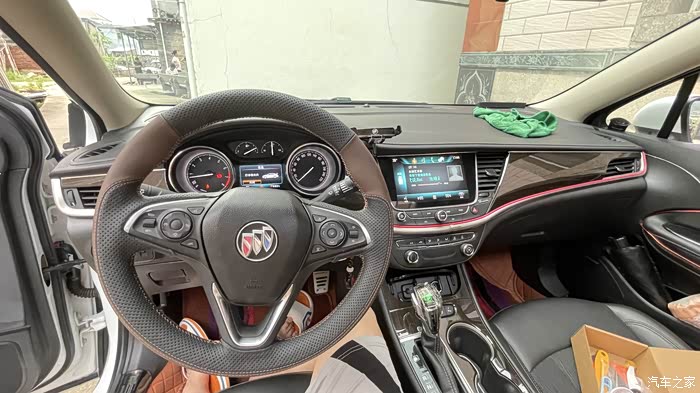

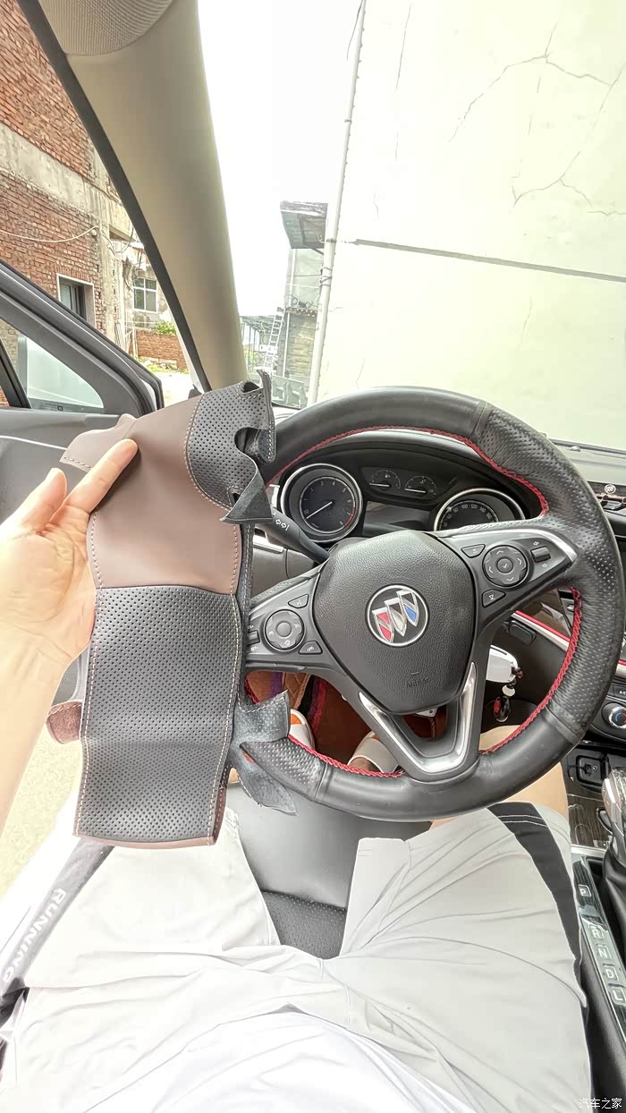

时隔多年,再次手缝真皮方向盘。花费2小时。
新买的,和原来已用5年的 对比,
原来的已用5年,表面已有点磨损。
拆掉旧的 方向盘套,就是裸车原来方向盘的样子。
这玩意整整花费了2个小时时间,才全部完工。
方向盘 按键位置 塞边, 用针 缝了 四分之一,
缝了一半,感觉还不错,双拼色比原来的 纯黑色 好看多了。
全部完工。
