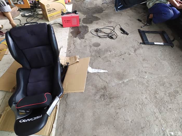

用了大半年打算再做一个脚架 因身材原因及使用桶椅单薄导致坐姿不理想 网上买了几个座椅垫高块 今天终于开工了
于是拖师傅重新做了一个 原来的那个架子适合人高马大点得车主或者用厚座垫桶椅的比较好 有兴趣的车主可以私信我
原来的 这款椅子坐上去真的是低了点

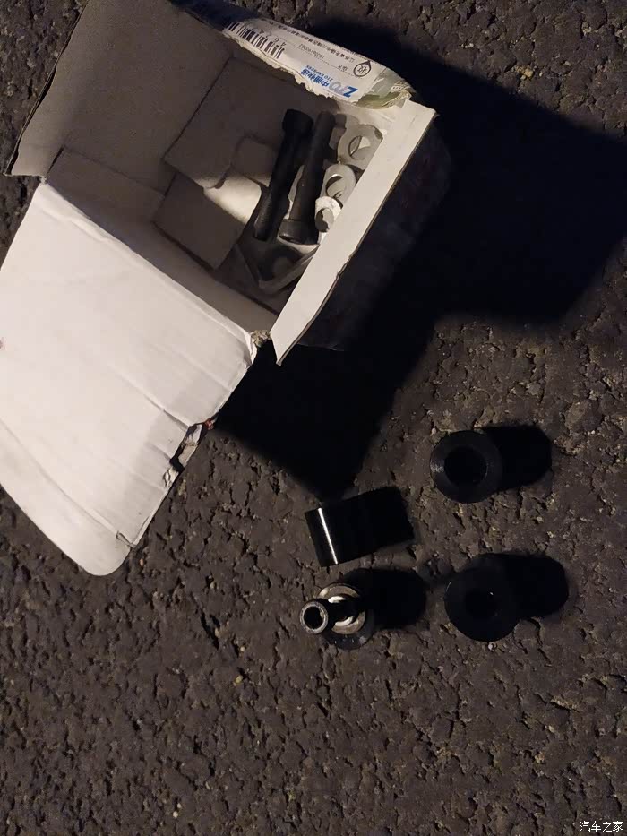

这就是座椅垫高块 配合长螺丝的 某宝真的是啥都有的买

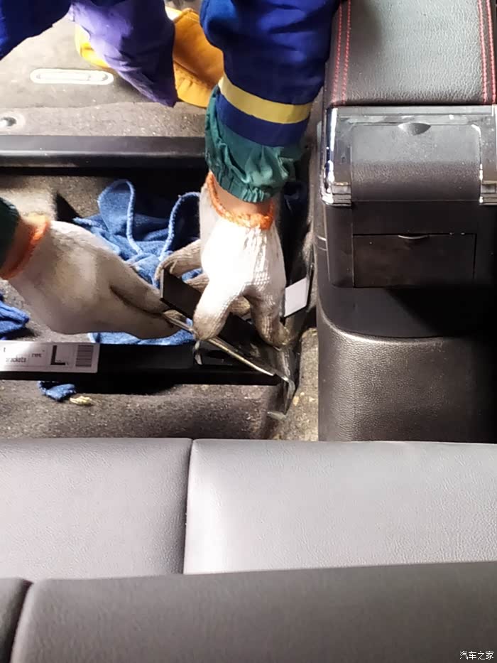

开工 先把原来的架子拆下来

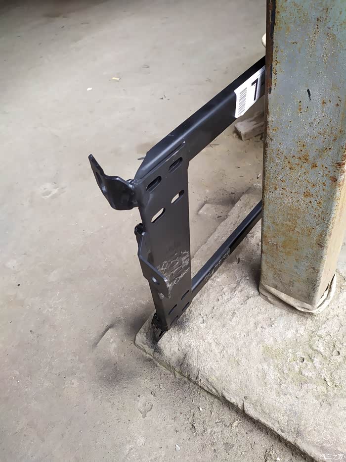

有些车主可能不知道 马二的支架是三个平脚一个弯脚 上次那个谁问能不能装嘉年华座椅的车主看明白了么 嘉年华原厂的是四个平脚 直接装不了
无非又是量量焊焊焊
弯脚定位
这是新做的架子 明显的弯脚加长了

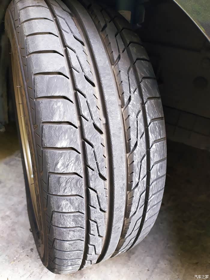

把轮胎折腾的不轻啊 哈哈哈
