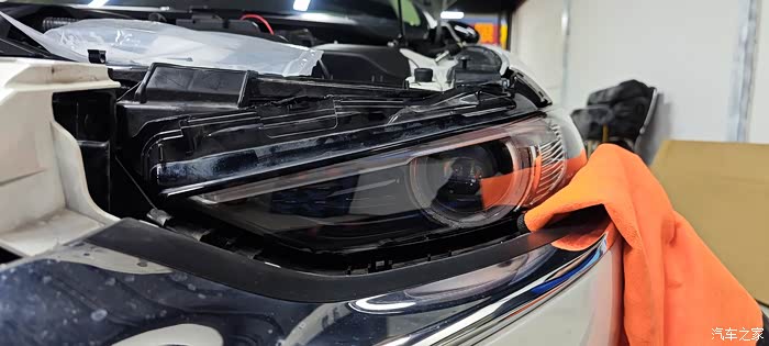

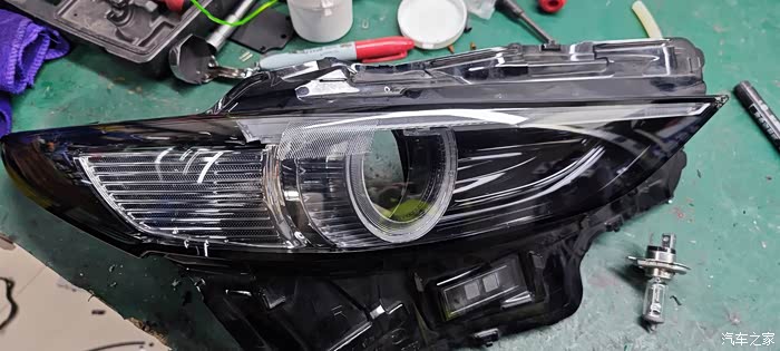

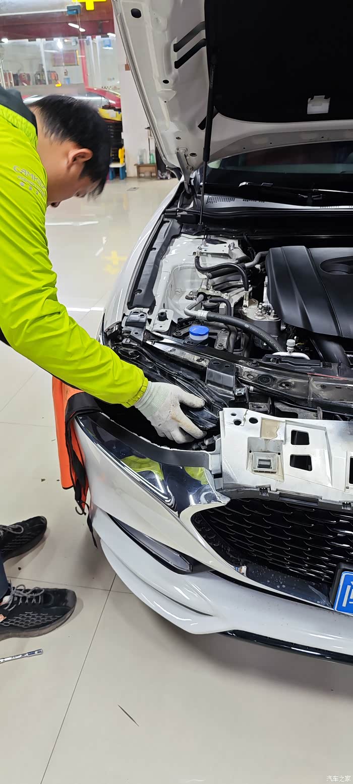

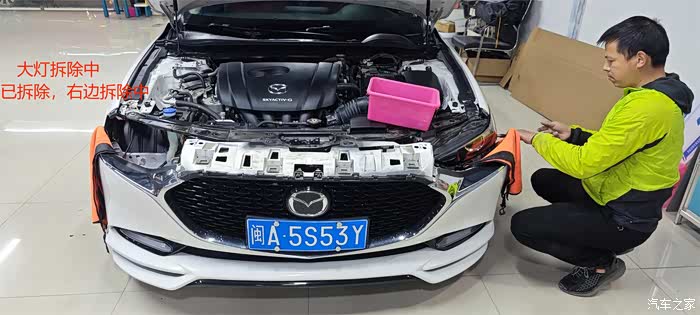

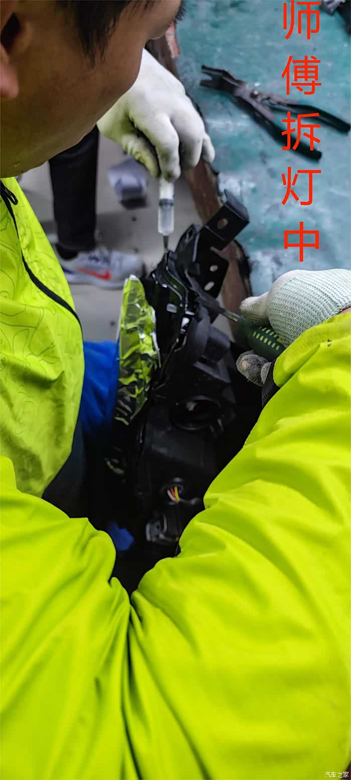

大灯拆除中

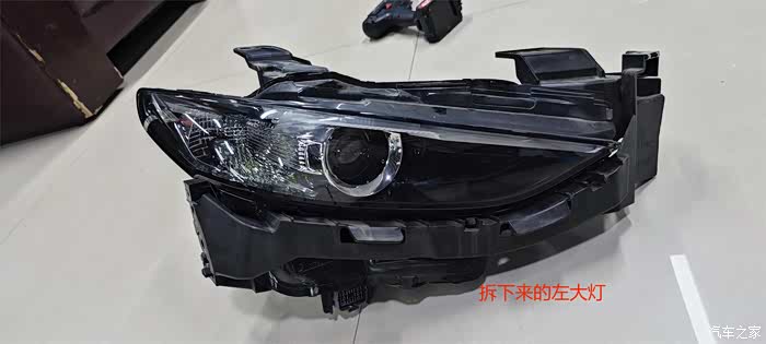

拆下来的大灯

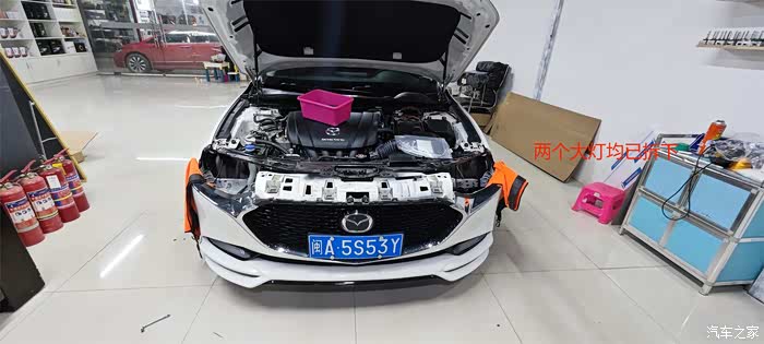

全部拆下

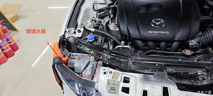

左边可见玻璃水水箱体容量还蛮大的

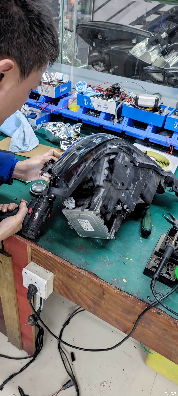

进考箱前,先把灯罩包装好(隔热作用),因为冷胶要温度要比热胶高很多。需要考个20多分钟
已进入烤箱,师傅说要等待20分钟左右
灯已出箱,这里说下,日系里次世代灯的封胶居然用的是冷胶,这种冷胶封装一般只会出现高端车上,日系品牌一般封装都是热胶,唯独马自达,侧面看出符合马自达一惯风格。日系里颜值和内饰绝对第一
快打开了
冷胶

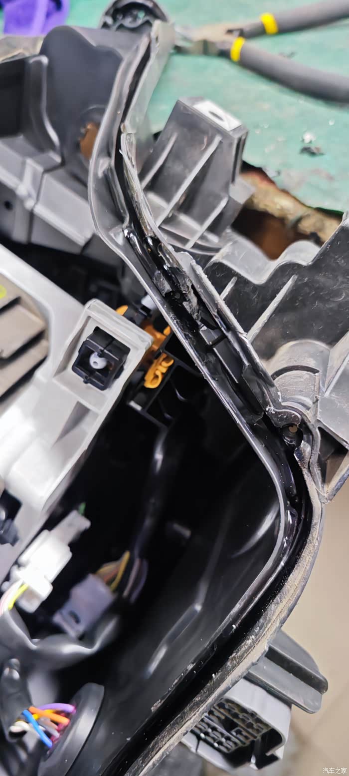

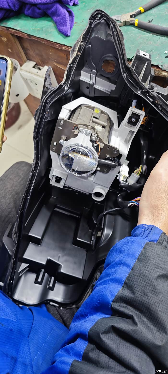

拨开灯罩里面样子
冷胶清除中(PS:冷胶属于不可还原性,热胶属于可还原性,比如:水可以变成冰,冰也可以还原成水的道理,这个属于可还原性)

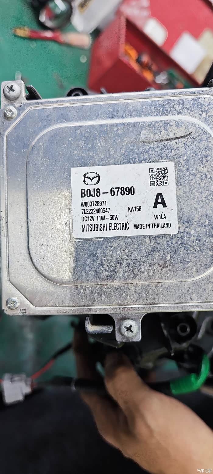

大灯驱动器

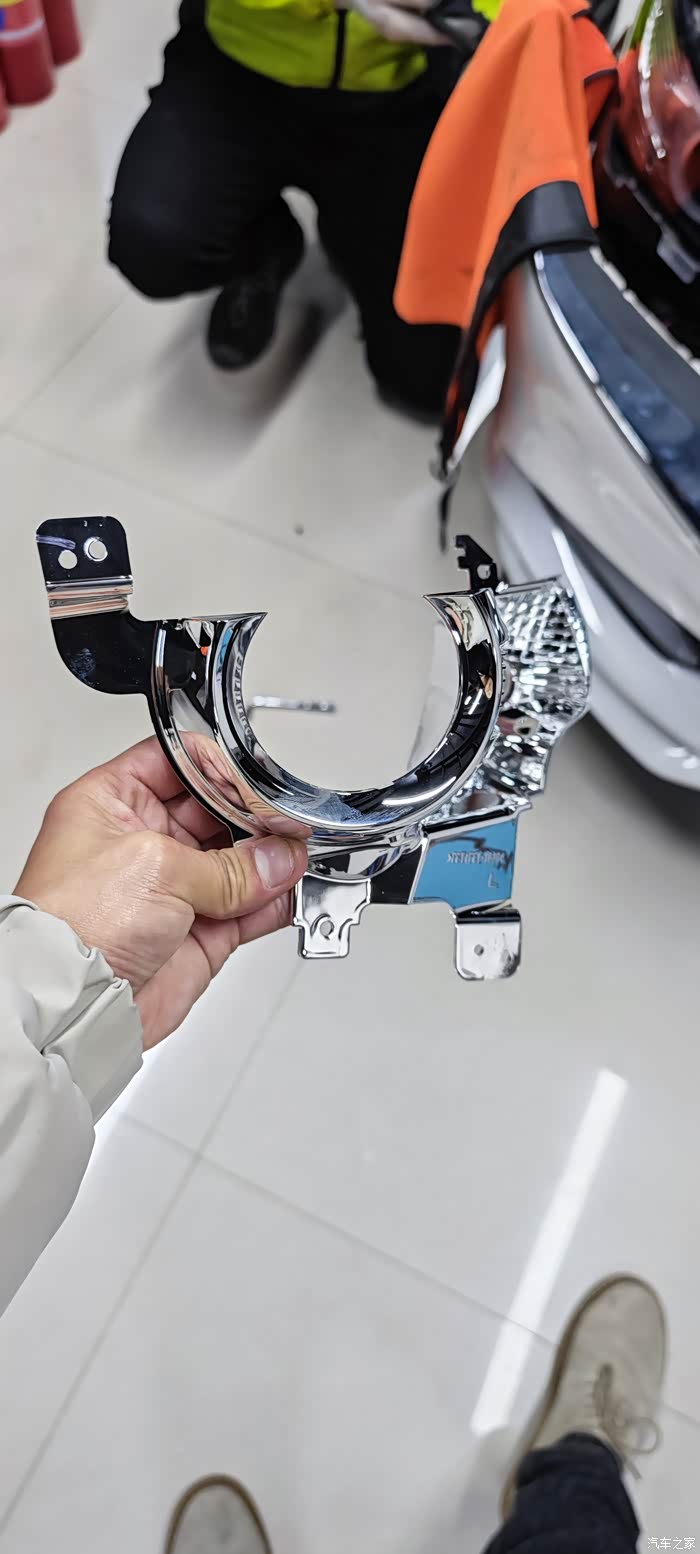

拆下来的原车灯罩支架(收藏好

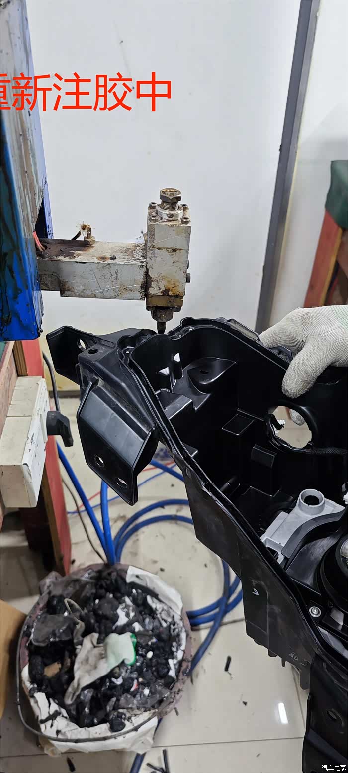

已改好一只,注胶中这次用的是热胶了,方便后续好拆,师傅说只要工艺好,不用怕漏水,老板保证工艺终身质保
继续注胶中

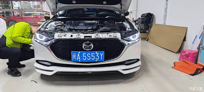

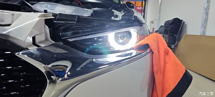

右侧灯装车调试
一次点亮,灵魂回来了
左侧灯装车调试
整体效果
