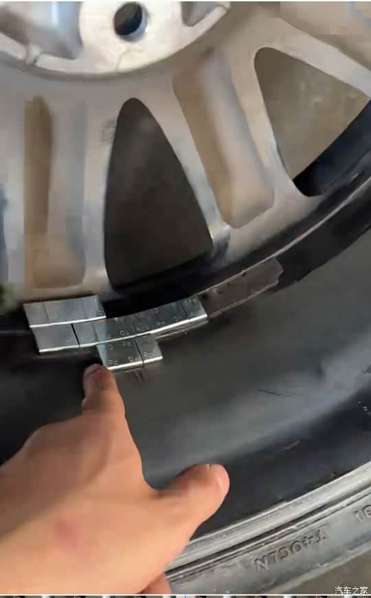

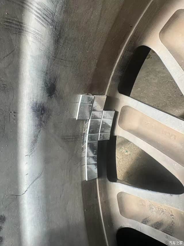

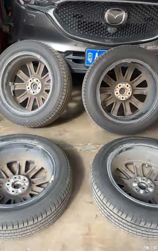

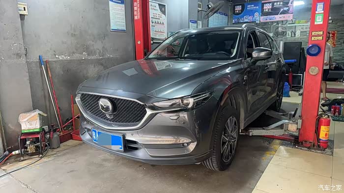

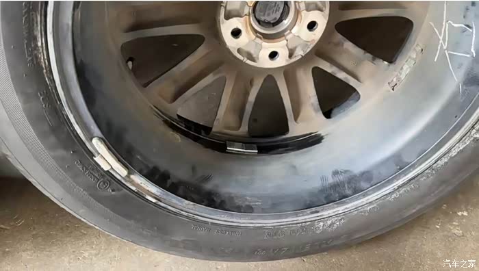

2020款马自达CX-5 2.5L自动四驱旗舰型 49835KM 更换四条轮胎可惜某轮胎店安装师傅太不专业了,每个轮子的配重块都贴了十个以上,可以说也是我从业以来第一次遇见这种情况,马上帮车友的车安排重新做四条轮胎动平衡!
你说师傅技术差,动平衡他又可以帮你打到归零数值,你说他技术好动平衡块又贴到鬼一样。
配重块贴多的原因是安装轮胎时黄点没有对准气嘴导致。

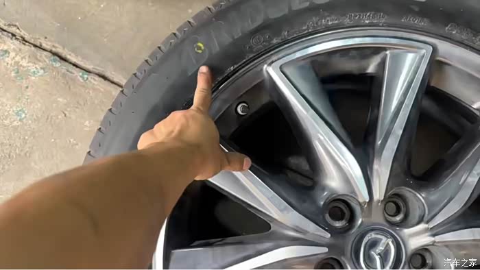

第一步:识别标记
轮胎黄点:在轮胎胎侧,有一个黄色的圆点。这代表了轮胎圆周上最轻的位置。这是轮胎在制造过程中,由于材料分布不均而自然形成的“轻点”。
轮毂气门嘴:气门嘴是金属或橡胶制成的,它本身有重量,因此它所在的的位置,就是轮毂圆周上的最重-点。
第二步:对点安装(“轻对重”原则)
在将轮胎套上轮毂时,务必将轮胎上的黄点(最轻点)与轮毂上的气门嘴(最重-点)对齐。
原理:这样做的目的,是利用轮毂上最重的部分,去补偿轮胎上最轻的部分。相当于在源头就进行了一次“预平衡”,使得整个车轮的总质量分布尽可能地均匀。

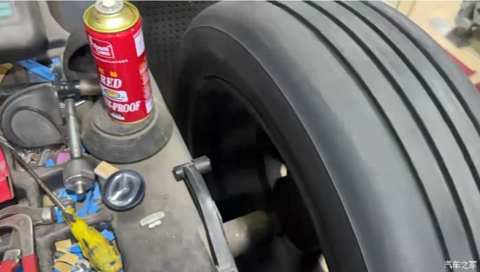

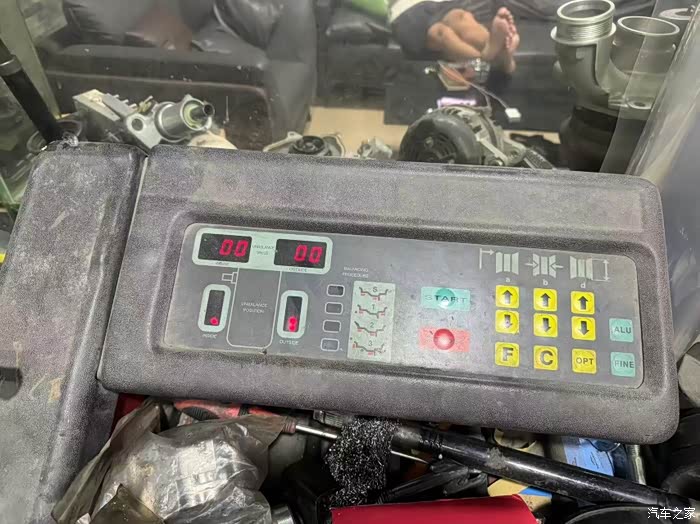

第四步:精准动平衡
此时再将车轮装上动平衡机。由于已经进行了“轻对重”的预平衡,车轮本身的不平衡量已经被降到了最低。这时,动平衡机检测到的不平衡量通常很小,只需要在它指示的位置贴上少量(通常1-3块)的配重块,就能轻松达到“00”归零状态。
写在最后:当专业的师傅将轮胎重新按照“黄点对气嘴”的标准安装后,您会发现每条轮胎可能只需要一两个小小的配重块,动平衡就能完美归零。这不仅是技术的体现,更是对车主和安全负责态度的彰显。
