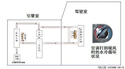

     下面先看图:我们一般空调打暖风时是下面这个情况:
      引擎室里有发动机、水泵、散热水箱和膨胀水箱(就是那个可以看见绿色液体的白塑料壶啦!)四样;驾驶室里
      就水管和暖风水箱两样。冬天冷了,打个暖风吧,暖风水箱的阀门打开了,冷却水就有一部分从发动机稀里哗啦
      流到了空调暖风水箱里,小风扇一吹,啊!很温暖啊!一直循环就一直吹暖风了。

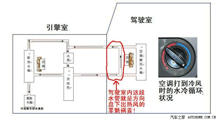

       好了,到了夏天,我们把空调开关打到右边制冷那里,空调压缩机工作制冷,暖风水箱阀门关闭,热水进不去,
       就吹不出热风了。水循环如下图:

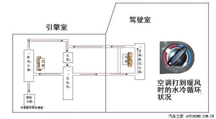

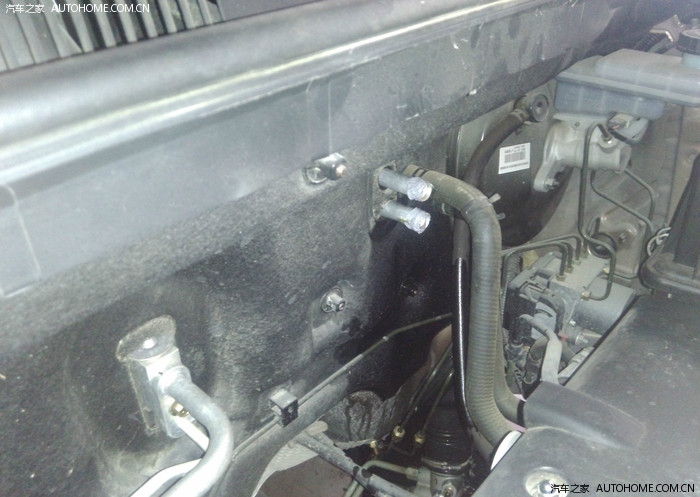

      但是坑爹的情况出现了,如图红色圈出来的区域,这两条水管是进了驾驶室的,尽管关闭了暖风水箱阀门,但是
      还是有冷却液在里面跑(也许我这里加画的那条竖的水管跟实际不符,水可能并没有在里面循环,但是有一点,
      水可以导热啊,慢慢的驾驶室里水管里的水都会热起来)。所以会发现如果不开空调,方向盘下会冒出一股热气
      ,越开越热。

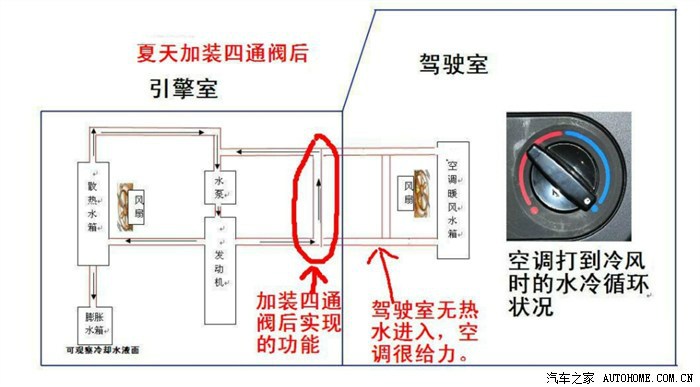

      好吧,下面我们来看一下加装四通阀后的效果:
      四通阀(不要觉得很复杂,那么多开关看得头大),其实就是给驾驶室外面的那两根水管短接了,这样热水就在
      引擎室里经过水泵回到发动机了,根本进不到驾驶室来,你说凉快不凉快?

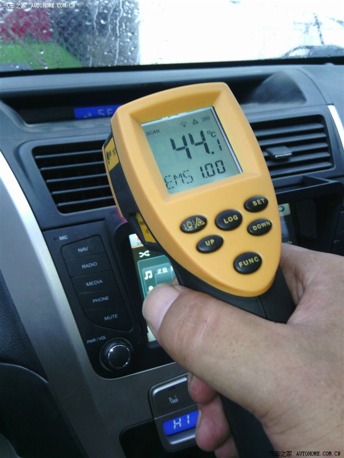

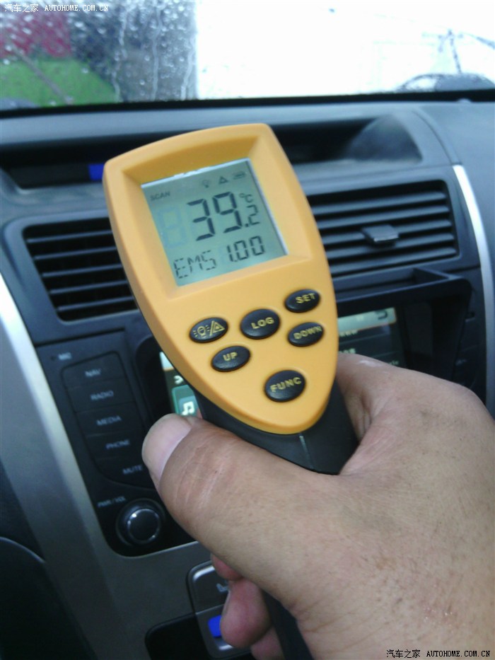

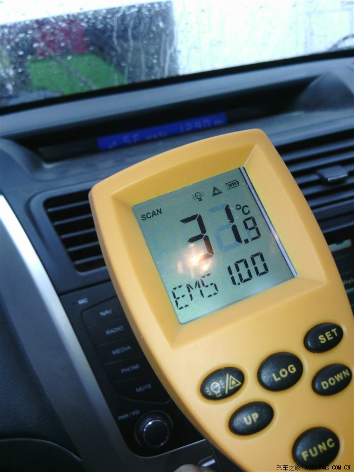

车友实测温度

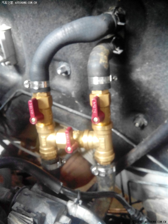

http://club.autohome.com.cn/bbs/thread-c-989-26083237-1.html  第一代暖水管改造,改造类型三通管。

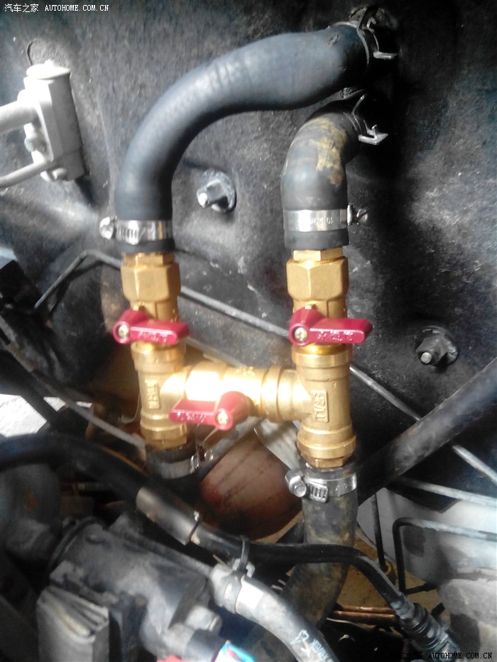

第二代暖水管安装,H型四通管
http://club.autohome.com.cn/bbs/thread-c-989-31295253-1.html

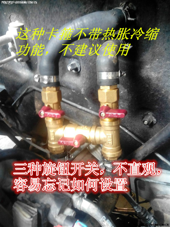

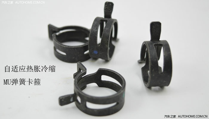

这种卡箍,不带热胀冷缩功能,不建议单独使用。大家可以看到,途中原厂水管,用的就是热胀冷缩型卡箍。

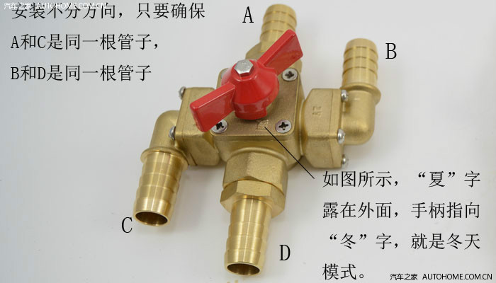

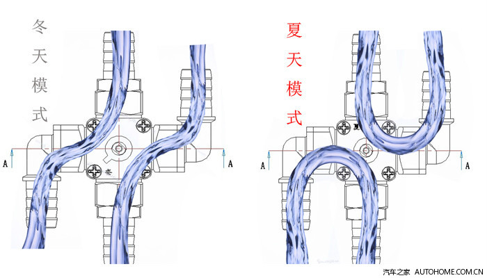

四通管的冬季模式。上面的两个阀门处于开位,中间的阀门处于关位,暖风水一进一出。
夏季模式,上面两个阀门处于关闭,中间阀门打开,使下方的循环热水正常流向。
第三代暖水管安装,新型四通管,体积小,不占地方,操作简单。通过旋钮就可以切换夏季和冬季模式。

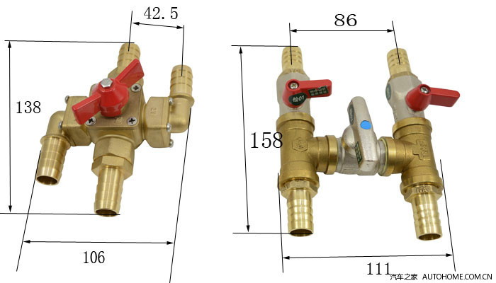

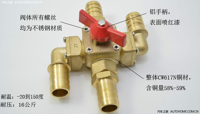

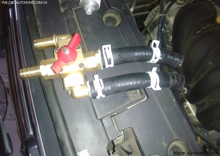

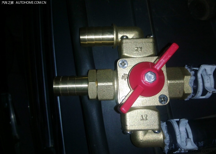

新型阀门介绍,以下部分图片借用卖家图片,他确实写的很详细。
体积更小。
工作原理。

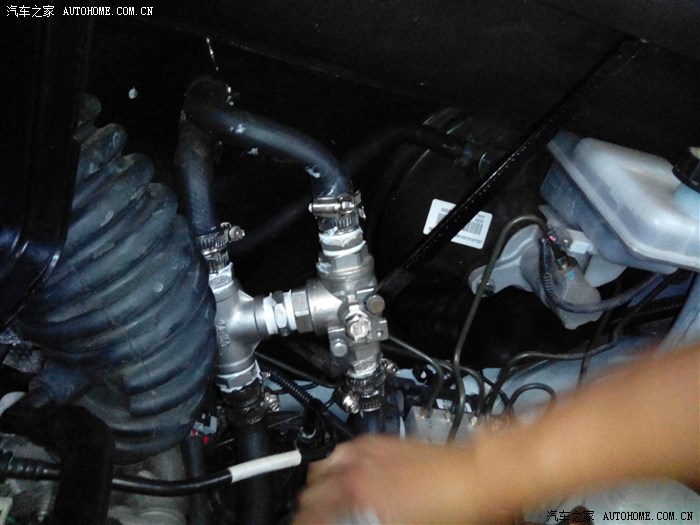

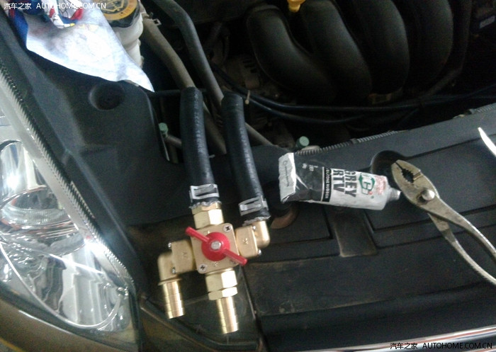

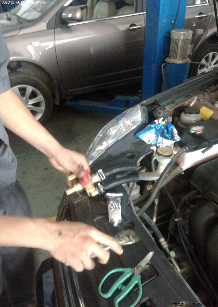

综合车友意见,需要卡箍(尽管配了,在家里没趁手工具),密封胶。直接上售后安装了,专业是事情让专业人士去做,师傅在准备,边上是保养的gc7。

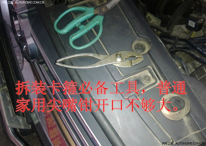

必备工具,这种大开口的钳子,家里原来豪爵摩托有配一套,不知道扔哪里了,现有的钳子,开口都不够,拎不动卡箍。
密封胶,为了装这个专门去买不划算,售后都有常备。
水管和卡箍都是卖家配好的,为了等这个进口MU卡箍卖家延迟发货好几天。总的来说,卖家还是挺厚道的,卡箍,水管,质量都不错。

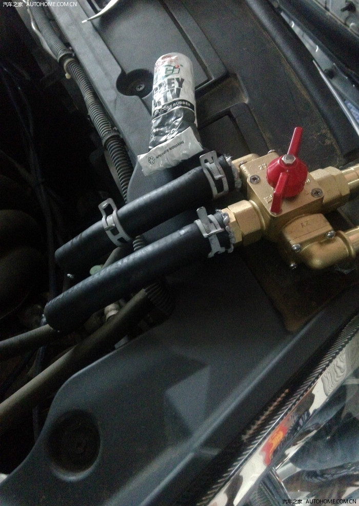

上好卡箍,接口出的密封胶可见。
四个卡箍全部就位。

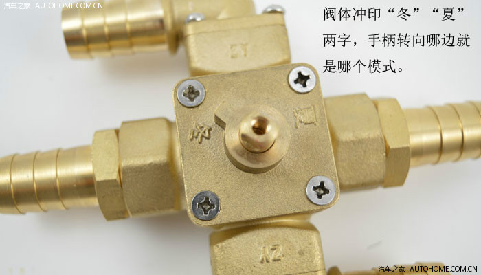

记得把开关旋转到夏季模式。(手柄指向夏,肉眼可见冬)

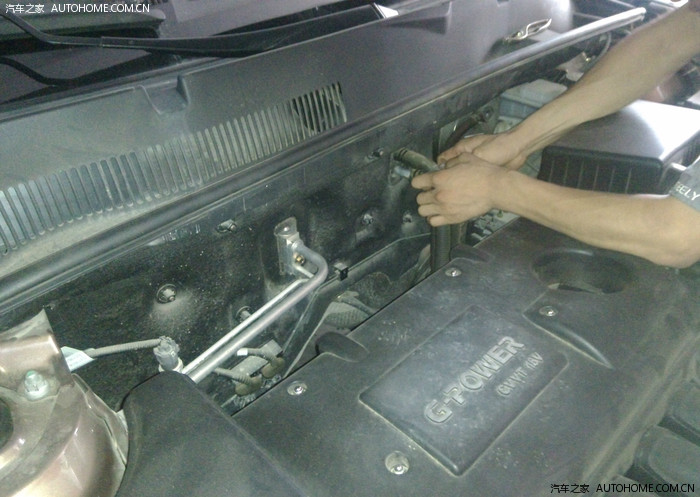

拆下原车水管,师傅说,更换这个,流出的防冻液不多的。

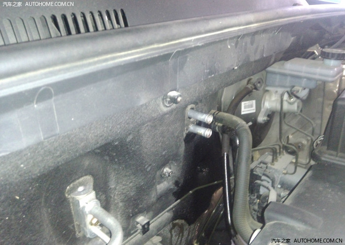

水管全部拆了
接口涂抹密封胶
防火墙的也同样涂抹

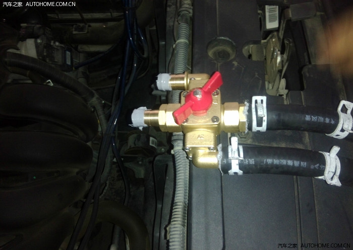

插入水管,这些都比较简单,最大的体力活或者是技术活,主要是套上那个卡箍,我自己试验了,还是需要不小的力气。

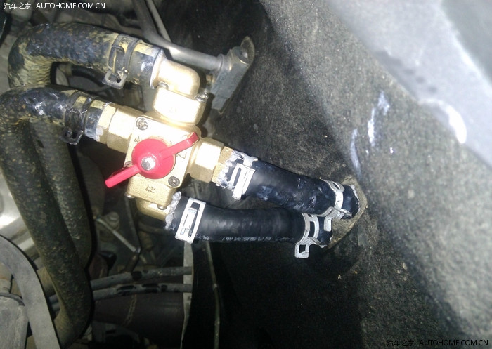

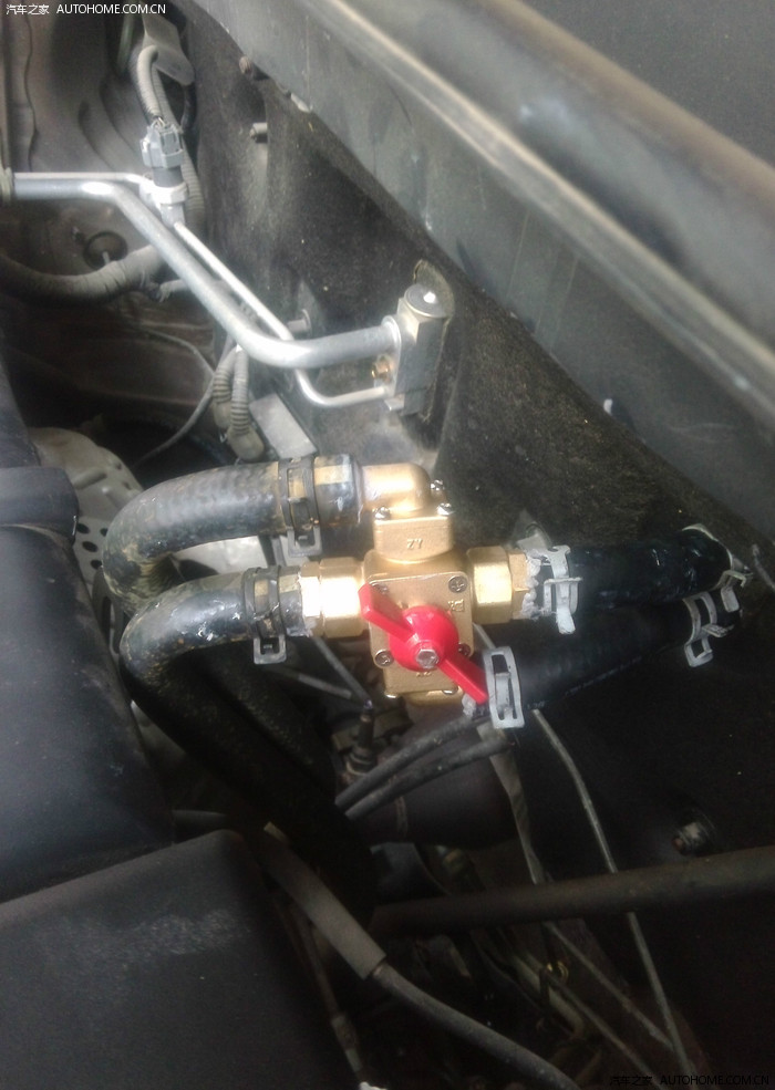

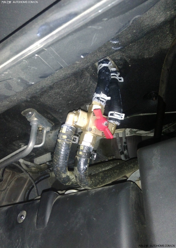

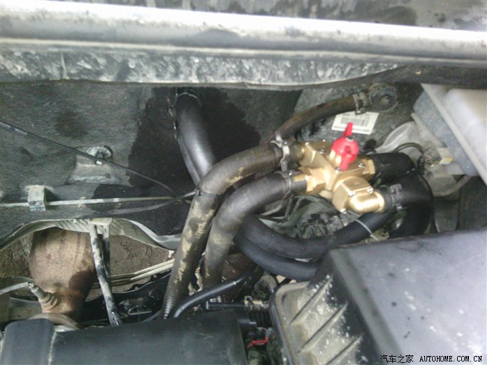

本人这个方案,其实感觉还是不是很好,新加管子的长度要调整,才不会水管直接顶到发动机上面。建议还是按前序方案三车友的方法。
我的方案,水管比较接近发动机,而且阀门基本悬空,有车友说长期抖动,可能会松动,不过我自己看,又是卡箍,又是密封胶的,应该不会有问题。

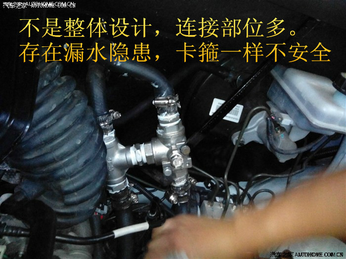

车友方案,水管基本还是远离发动机,而且对阀门起到支撑作用,这个安装,就是少了密封胶步骤。
安装完毕,切换回冬季模式,补充防冻液。
跑一段时间后,检查阀门是否漏水,防冻液是否足够,没问题,就大功告成。

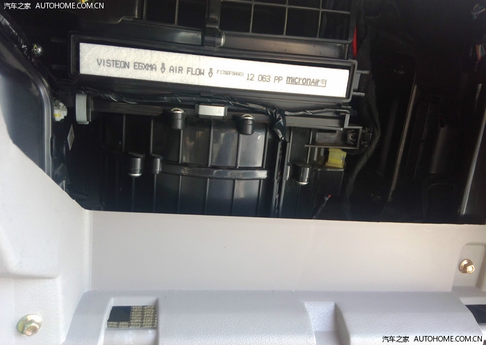

副驾驶的空滤图片,空滤下,应该就是空调放大器,有的车友反应开空调听到副驾驶的吱吱声音,就是这个放大器工作的声音,其实除非你不开收音机,不听音乐,要不很难听到的。另外问下五毒教众,这个空滤安装方向没错吧。

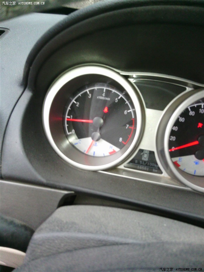

怠速油耗和节气门角度在回去的路上,是1.0和14。相比以前的1.1和15 都有下降,不过这个数值不是一直这样,有时也会跳到1.1和15.
这些都属于正常,最神奇的是居然怠速震动基本消失,踩离合踏板震动,也基本消失。

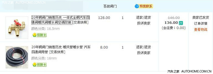

最后,为避免大家问某宝地址,传来传去,直接上截图,自己找吧,很容易找到,卖家自称专注阀门20年,比咋们这里专注沙发18年还多了2年
