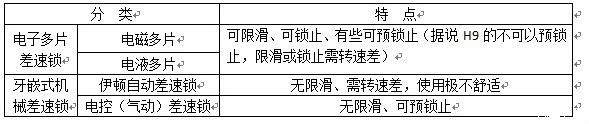

今天突然多了几个差速锁的贴子,都没讲到点子上,一时手痒也发一个。论坛里H9的一个主要喷点居然是后桥电子多片差速锁,这个东西真是一烂货吗?牙嵌式机械差速锁真有那么神奇吗?咱们来技术分析。先上比较图。好了,有人说,那个东西不能叫差速锁,只能叫限滑差速器,我觉得叫什么不能以它的结构来定,而是以它的作用来定,只要它能完全锁止,它就应该叫锁;如果它不能完全锁止,那么它只能叫限滑差速器,这样讲没什么问题吧?如果你承认门上的电磁锁是锁的话,那么能完全锁止的电子多片也叫锁;如果你认为能完全锁止的电子多片不叫锁,那么请问你把门上的电磁锁叫啥?限滑门把手?搞清楚概念,咱们再往下分析。这里电子多片差速锁假定是H9上...

见笑了,看锁部分就好
