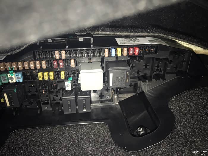

xxh30 2018/08/04 15:47:52 发表在 38楼
我的断电也不行。劲pro
仁远 2018/08/04 16:45:40 发表在 46楼
我的保险丝断电 然后关闭领克宽带再开启下好了
虔诚的优婆塞 2018/08/04 17:07:47 发表在 47楼
4S说更改通讯协议,必须到店
华灯初晓 2018/08/04 19:33:11 发表在 53楼
保险丝拆了,放置20分钟,成功
谁明浪子心520 2018/08/04 17:50:43 发表在 50楼
元芳你怎么看
yuliangdd 2018/08/04 18:28:51 发表在 52楼
刚才断了25分钟,已经恢复
