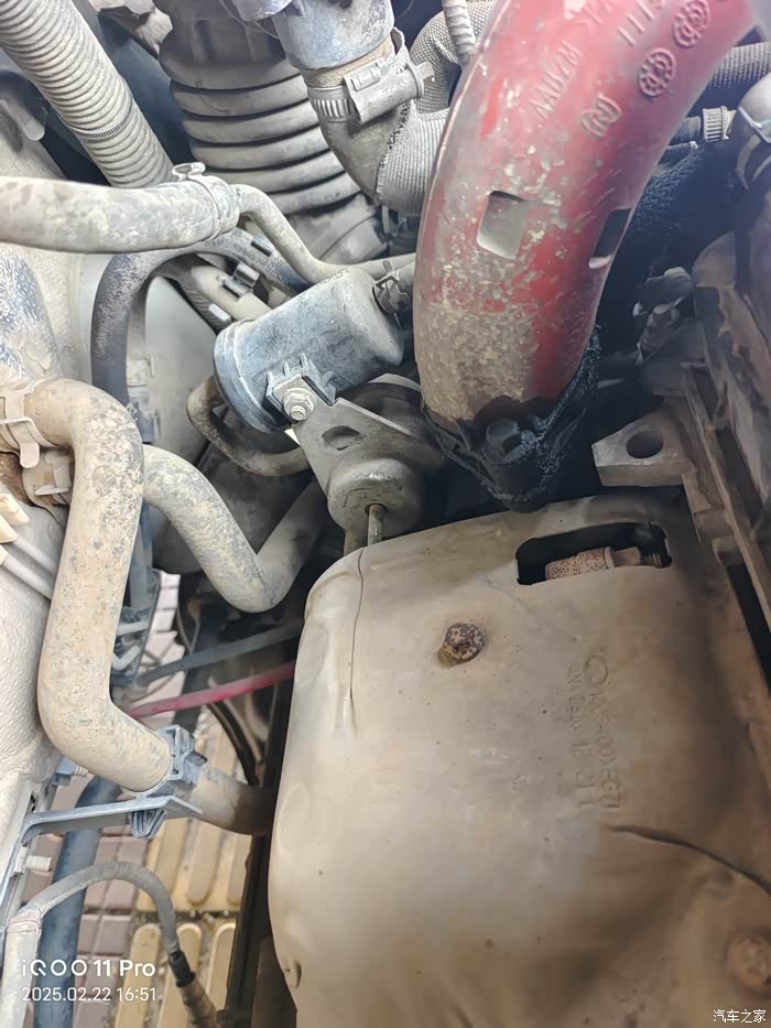

哈弗H2蓝标2017涡轮进气红色管子连接处渗油,这个地方渗油是涡轮窜机油吗?是不是涡轮坏了?还是哪里坏了,渗油的话会不会漏气?影响压力从而导致压力达不到,车没有之前有动力呢?跪求遇到的车友分享一下,怎么处理?

这种情况不一定是涡轮窜机油,我觉得是管路密封问题。渗油随着漏气会影响压力和动力。先检查密封看看,不行就找维修店。

这个不一定,有可能是窜机油,也有可能是曲轴强制通风,也就是说废气再燃烧的机油蒸汽在那漏,具体是不是涡轮窜机油,你就看看丢不丢机油就行

光渗油,还是也有杂音啊

严重的这里会崩开 有车友发生过 我这几年前处理过 打胶重新拧紧了 再没漏油气 无污渍了
