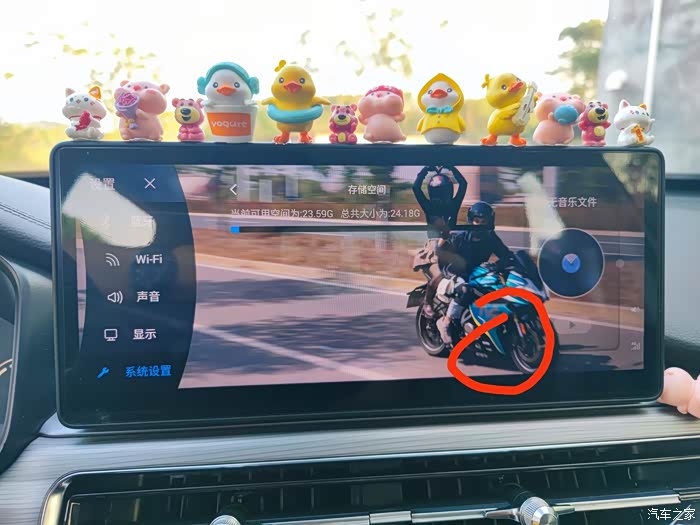

第一步媒体设置系统设置里找到存储空间,右下角点击10下(点击到隐藏开关会有提示音)

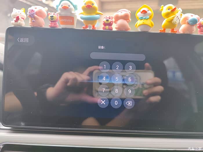

第二步输入密码进入工程模式

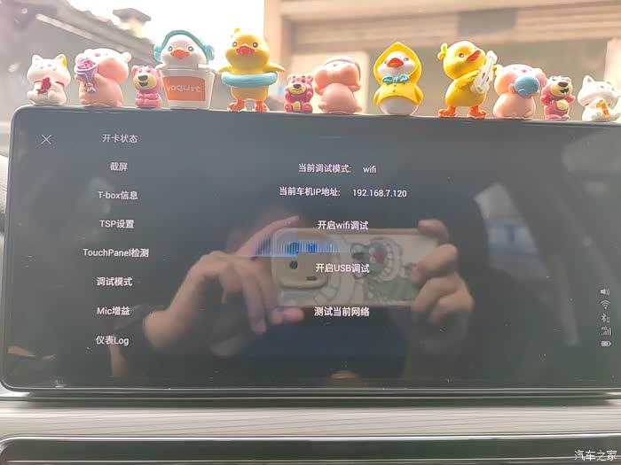

第三步下滑找到调试模式,点击开启wifi调试

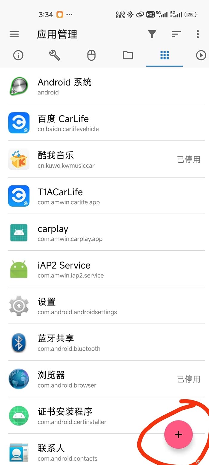

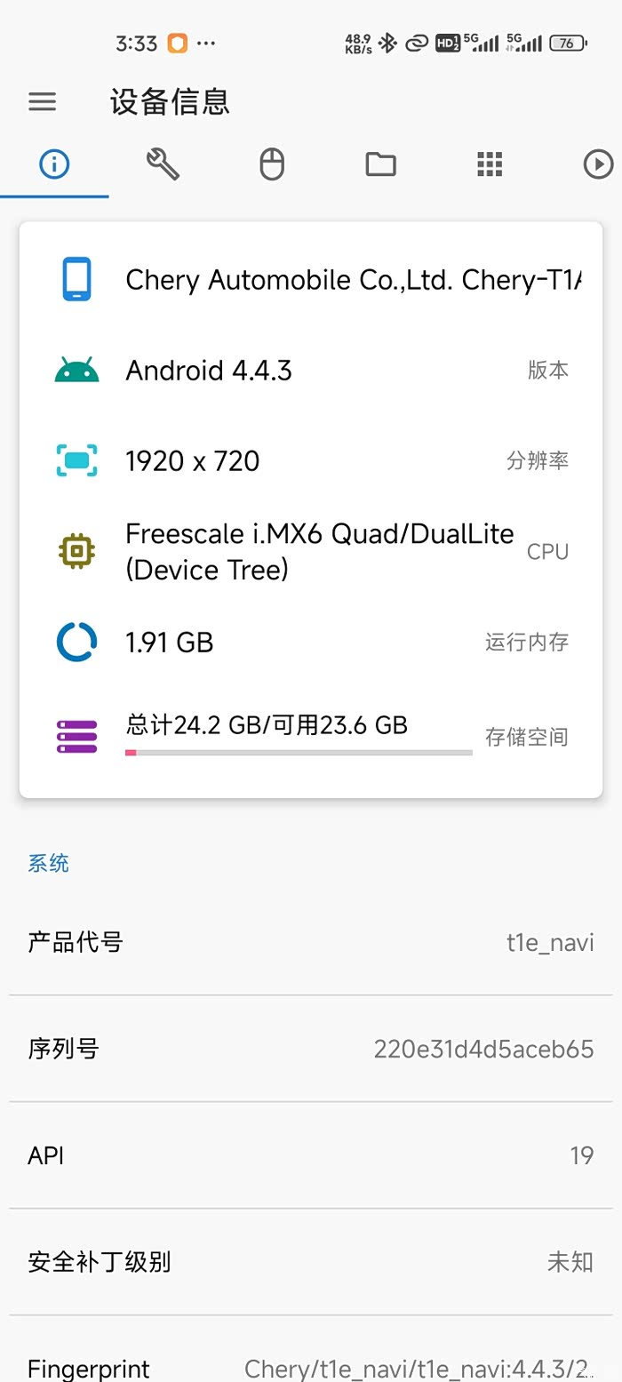

第四步手机下载甲壳虫ADB链接车机,甲壳虫内输入当前车机IP地址点链接就显示出车机了,再点击下方的CheryT1A就成功链接到车里了!
链接成功会显示车机性能参数和版本

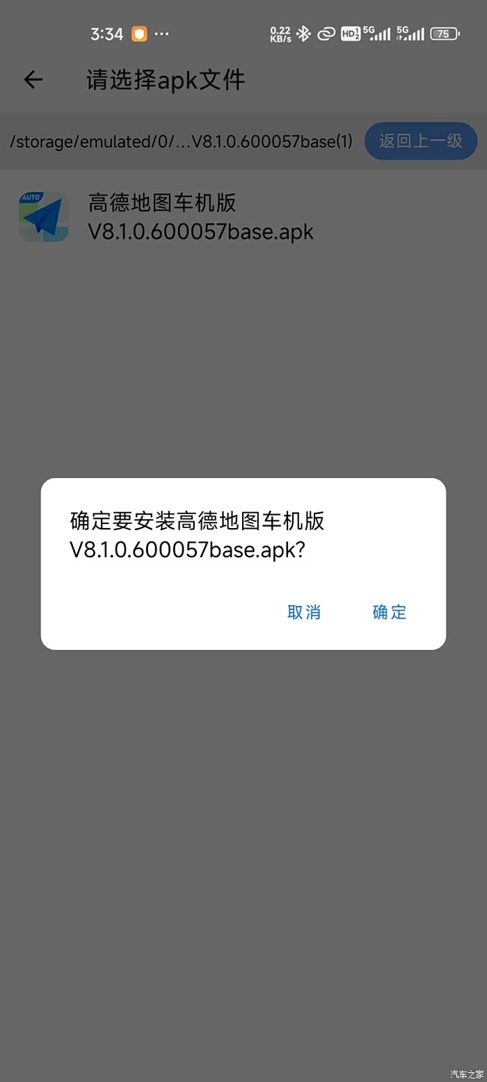

第五步甲壳虫里找到车机应用列表点击加号升级高德地图
第六步选着下载好的车机版的高德地图然后选着安装
点击确认安装

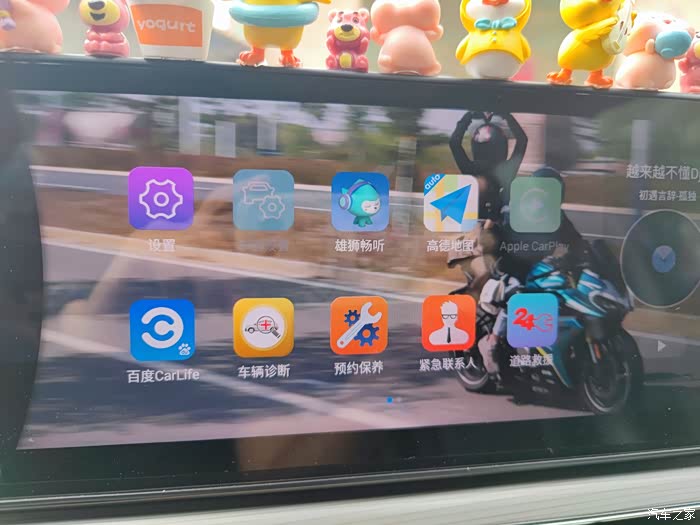

安装完成就可以退出机车工程模式,然后就可以打开车机里的高德地图了

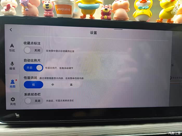

进入高版本高德地图,在地图设置里找到性能消耗选着低

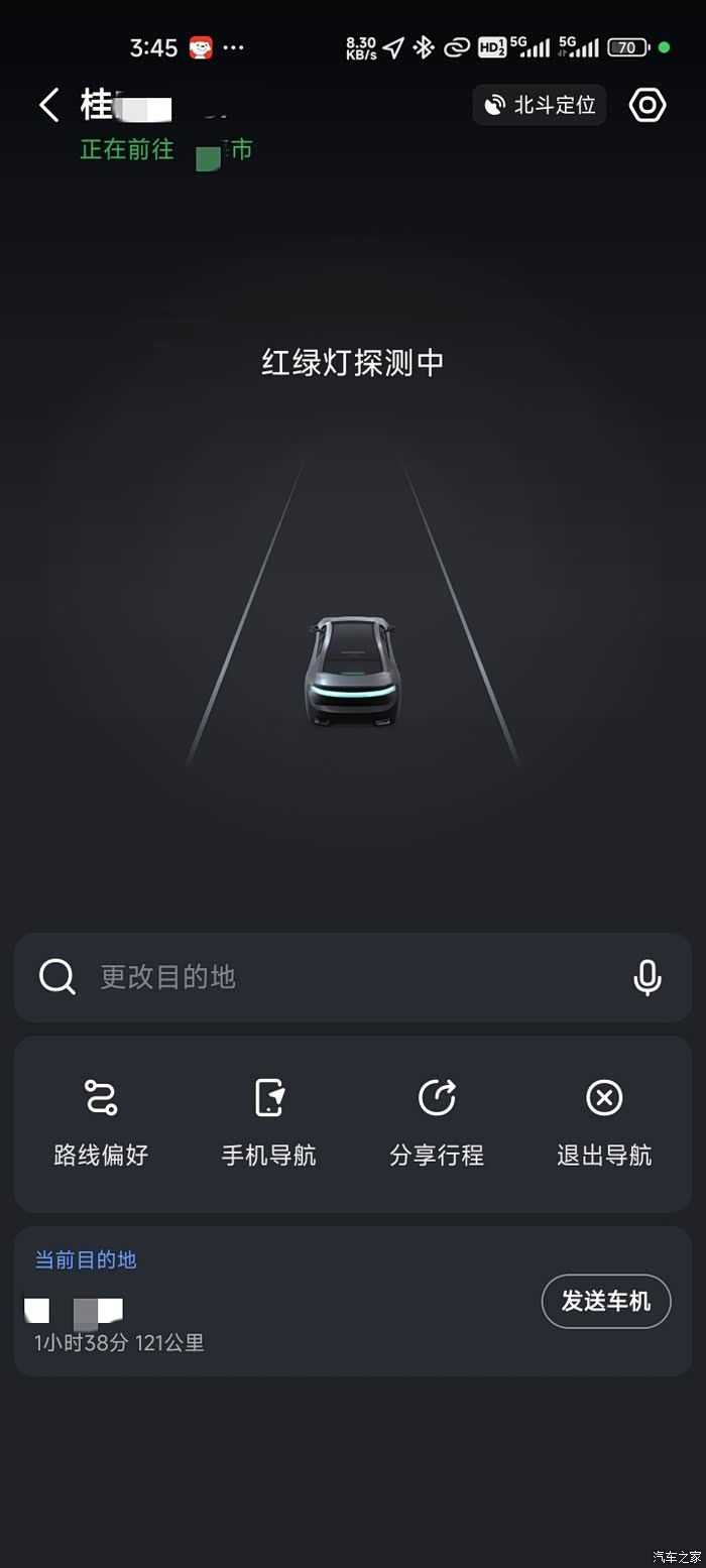

更高版本的高德地图有红绿灯读秒和弯道来车等功能,最主要的是能和手机的高德地图互连很实用,手机的导航线路直接投送到车机高德地图导航上。
