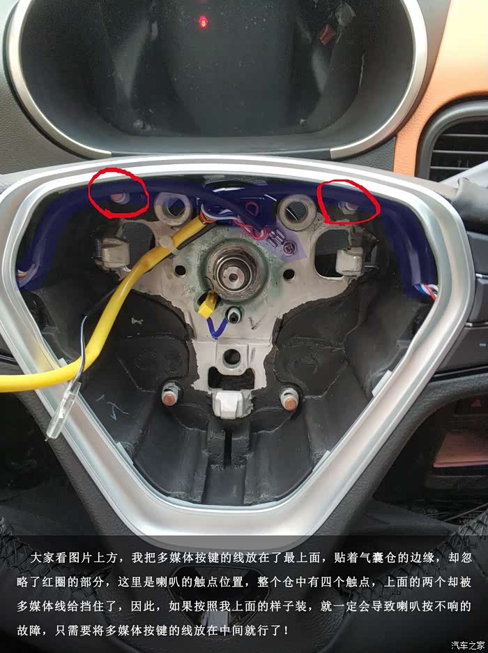

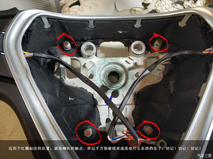

控制线有线巢,顺着线巢放进去,正好不受影响,线比较硬,不好卡,可以用平口螺丝刀摁住,往里压下去

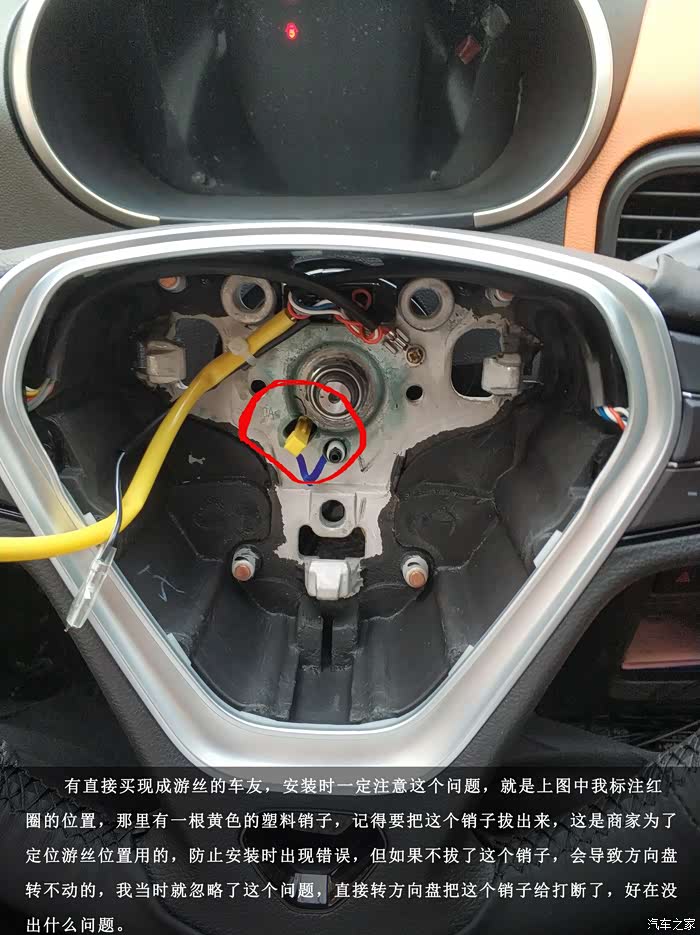

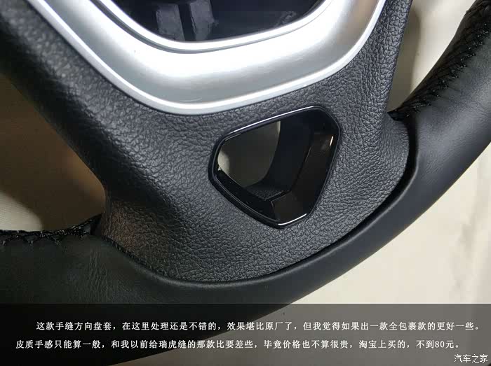

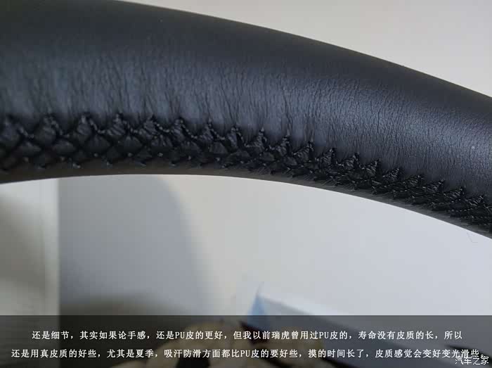

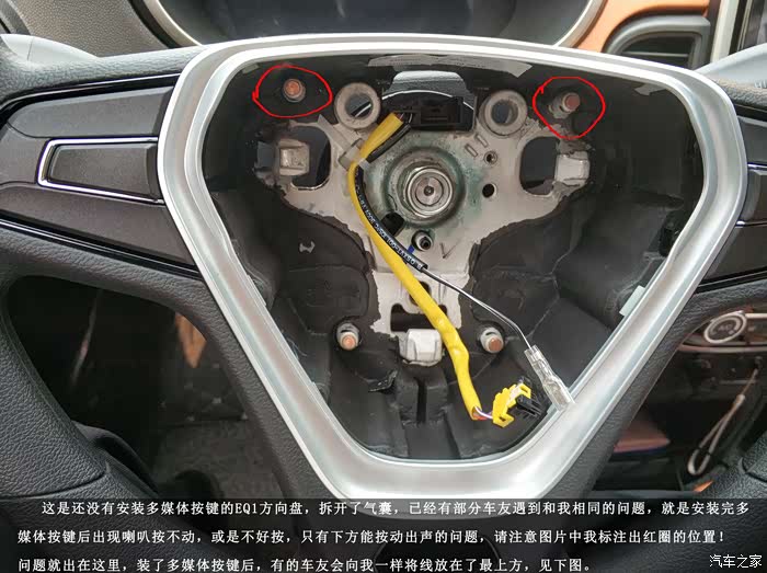

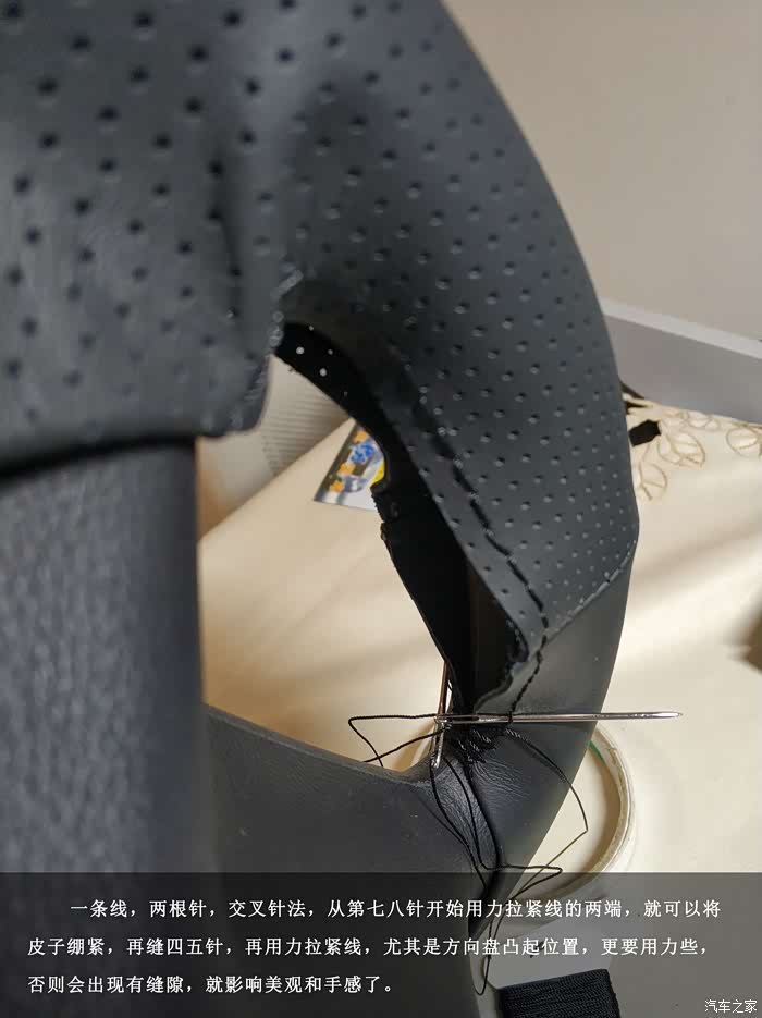

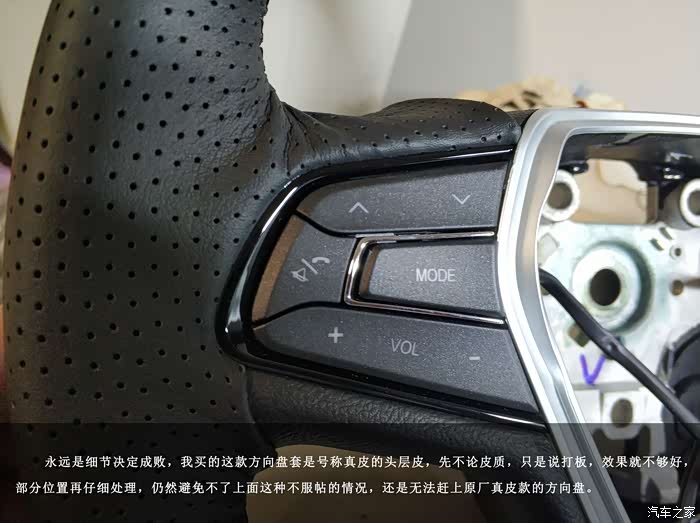

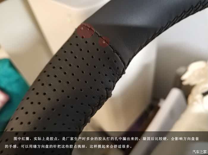

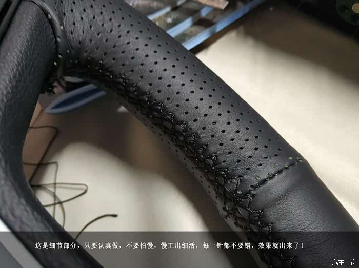

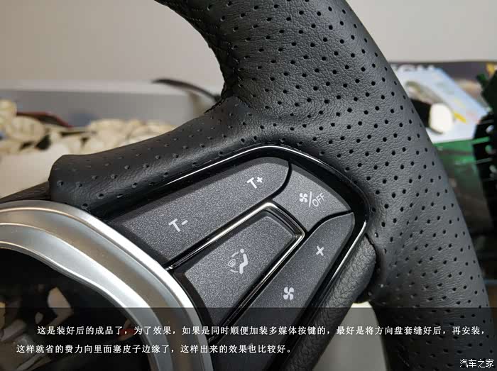

简述下问题,之前曾安装方向盘的多媒体按键,装好气囊后,发现喇叭上方根本按不动,也没有喇叭声音,一开始并未找到问题出在那里。 后来在论坛中问了下,有车友回答是线束导致的,正好之前缝制的方向盘套在安装时不小心划伤了,非常影响手感!于是昨晚准备重新缝制一下方向盘套,就把方向盘拆下来了,果真发现了喇叭不能按响的问题所在。 这里发下图片,分享给大家,避免再有自行安装多媒体按键的车友走弯路,顺便分享下手缝方向盘套的经验。重要的事情说三遍,上图四个红圈是喇叭触点,千万千...
水土260 2018/11/21 23:03:29 发表在 13楼
方向盘缝线发给链接,谢谢
kamiu218 2018/11/12 16:25:13 发表在 4楼
不错的分析贴, 整好线束,按喇叭也有不响的情况, 只能用铜箔纸把接触点加厚解决问题 这是设计结构问题
eshuqin 2018/11/22 11:46:29 发表在 15楼
没东西卡住的话,这里面都是自由行程了,触点还接触不到是什么原因
