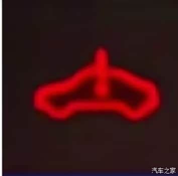

这不一早我这打算来开知豆彩虹去接孩子的,等上车通电以后,车辆怎么都挂不上档了,怎么也不动了,车辆显示满电的,很尴尬
然后我只能打电话给售后师傅沟通,当时师傅也不知道出现的问题,提示我怕个照片看看啥情况。但是照片是一个小车中间插了一个感叹号,师傅说一会过来看看
等了有二十分钟,师傅来看看,电池啥的都很正常,师傅问我用车状态,你猜怎么着,是我昨晚充电时间太长了,说是过充了,用一会就行了,行大哥不是有断电保护吗
后来开空调用了五分钟,再次启动就好了,师傅维根热心的解释
看来以后充电还是得小心些,毕竟天越来越热了。在出现这种状态也不好啊,主要是耽误时间,知道了解决方法,以后我自己也会解决了
