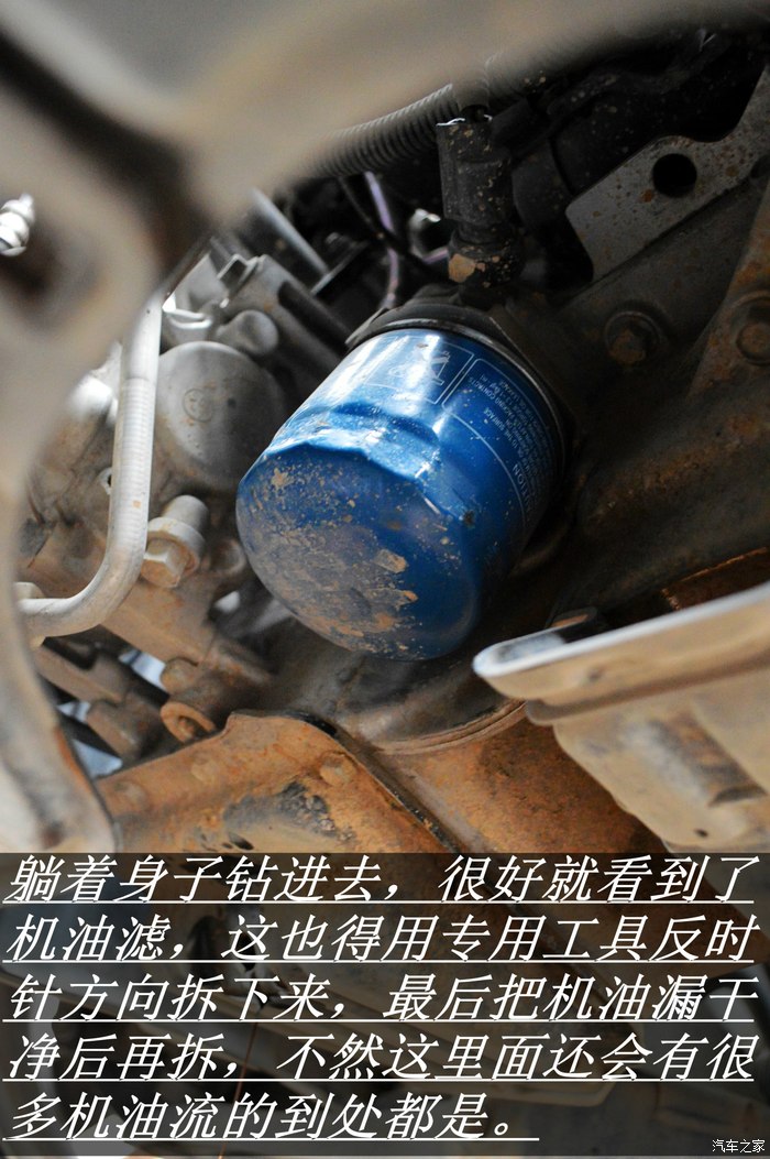

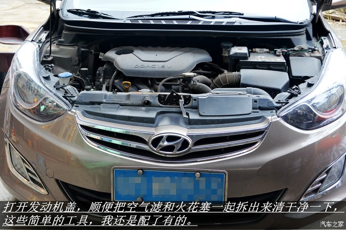

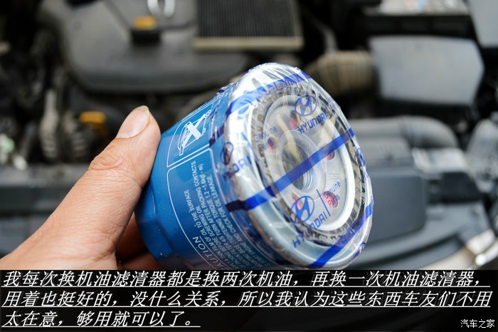

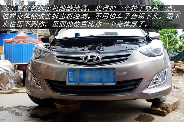

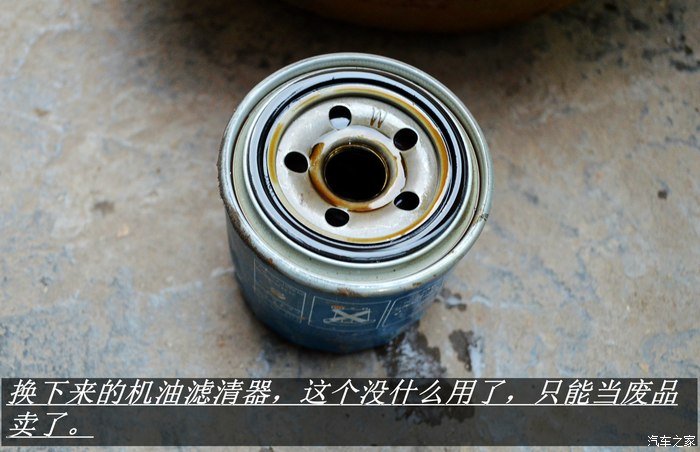

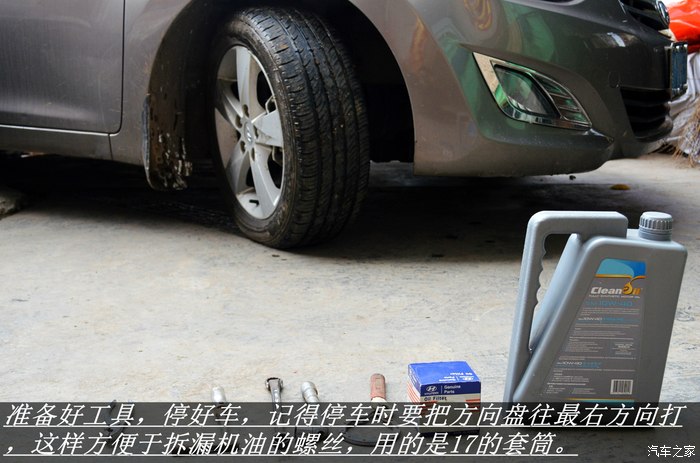

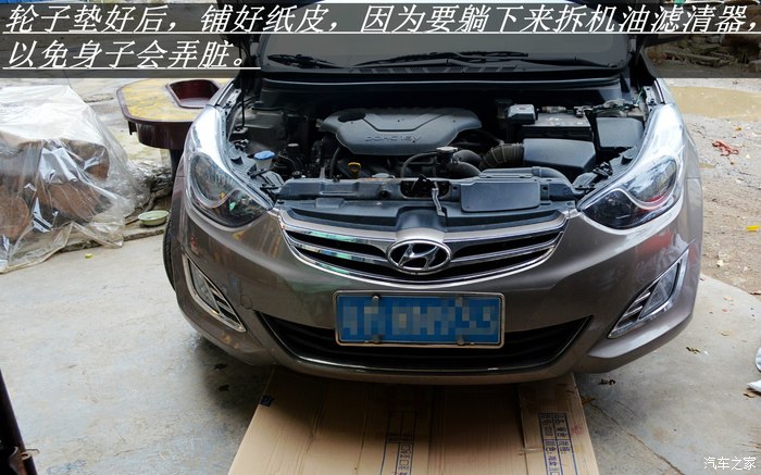

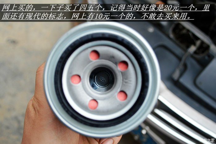

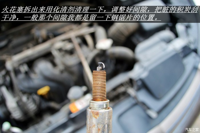

准备动手,这些工具都是我自己在网上购买的,方便自己的保养而已。这是香港清油,全合成的。

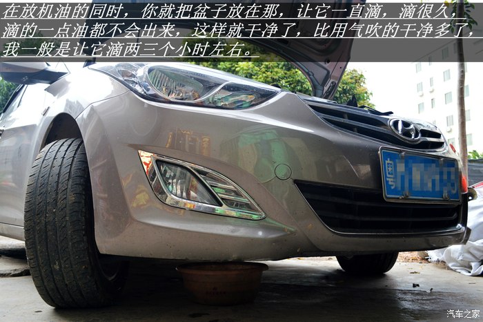

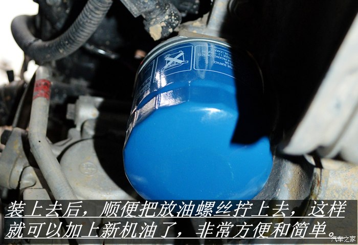

全部搞完之后,就找个漏斗把机油加上去就可以了,要看着刻度线加,我一般是加三升左右,旧机油漏的干净就加的多一些,反下看着刻度就行了。所以我每换三到四次机油又可攒下一桶机油来下一次更换,所以我们每到外面换机油这些都是让商家赚了去的,哈哈,小省一笔吧!
