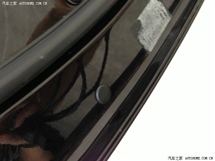

在门内侧的门孔盖翘下来。里面有调整螺丝。用T20的六花扳手拧动螺丝直到拧不动为止。请放心螺丝不会掉出来的里面是限位的。拧到极限位置用六花扳手向里用力推会发现门把手外侧的小底座有缝隙了用手晃动拉,就下来了

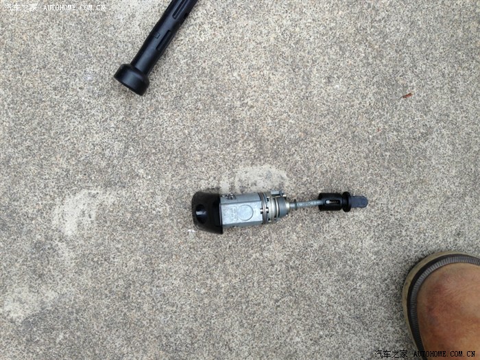

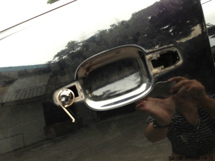

插钥匙的这个,先取下来

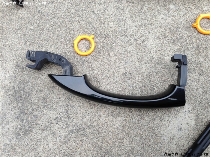

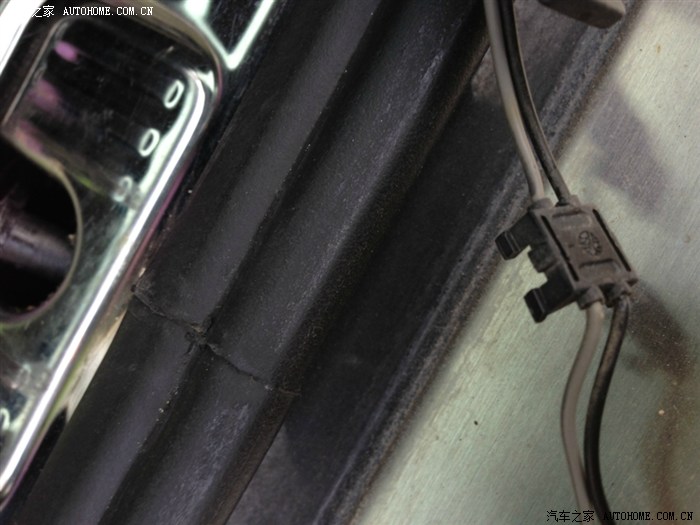

然后小心地把把手取下来,右边孔需要用手指伸进去掰,因为图片右边的勾勾着里面的拉锁,左边需要注意的垫在是左边孔的那个胶圈必须拿下来,否则把手拆不出来,拨开连接的电线,便可以拆出来,注意别让电线溜回去。拆下来是下图

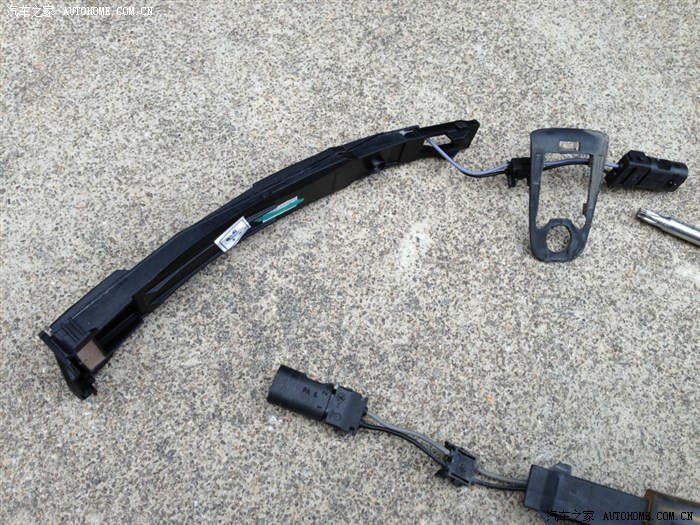

接下来就是把把手里面的感应器拿出来了,第一个卡扣
第二个卡扣

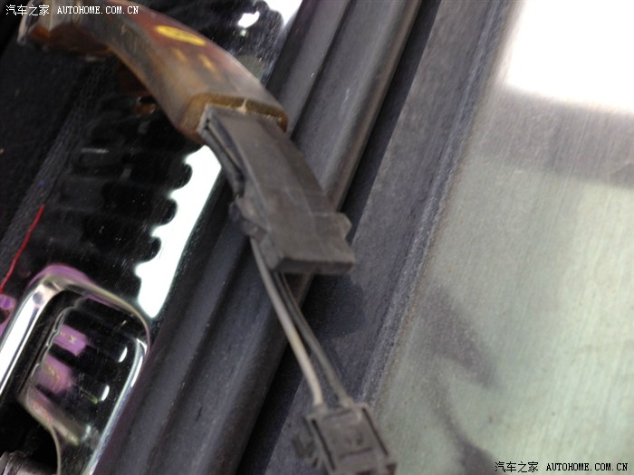

最后拿螺丝刀顶着把手里面这个部位,就可以整条拉出来了

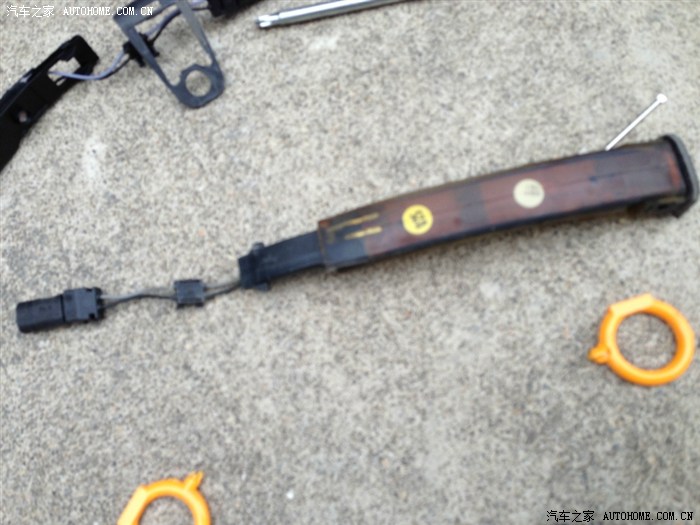

拆下来便这这货了,听说是老款的,新款的是我买的那个那个样子的
