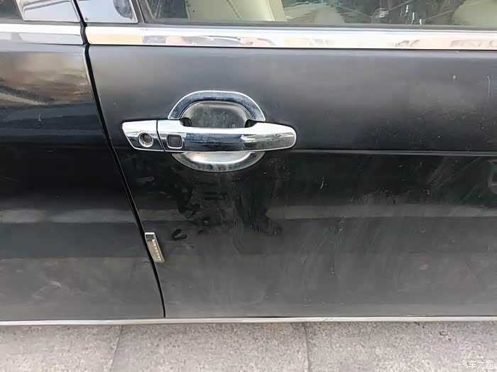

大神们,我的车副驾外门把手黑色按钮无法解锁了,按了没反应,主驾可以,遥控钥匙解锁也可以,尝试过换遥控钥匙电池,拔电瓶线重置,问题都没解决,能正常锁车,就是无法从副驾外门把手按钮解锁了,对了,这个黑色按钮里面有接线吗?会不会是线路问题呢?

按副驾驶的按钮能锁车么,能锁车不能解锁那就不是按钮本身的问题,也不能锁车的话可能是按钮本身有故障,按钮后面肯定是有线路的,也可能是线路故障。

锁块马达那块有毛病么

换按钮开关试试,可能开关坏
