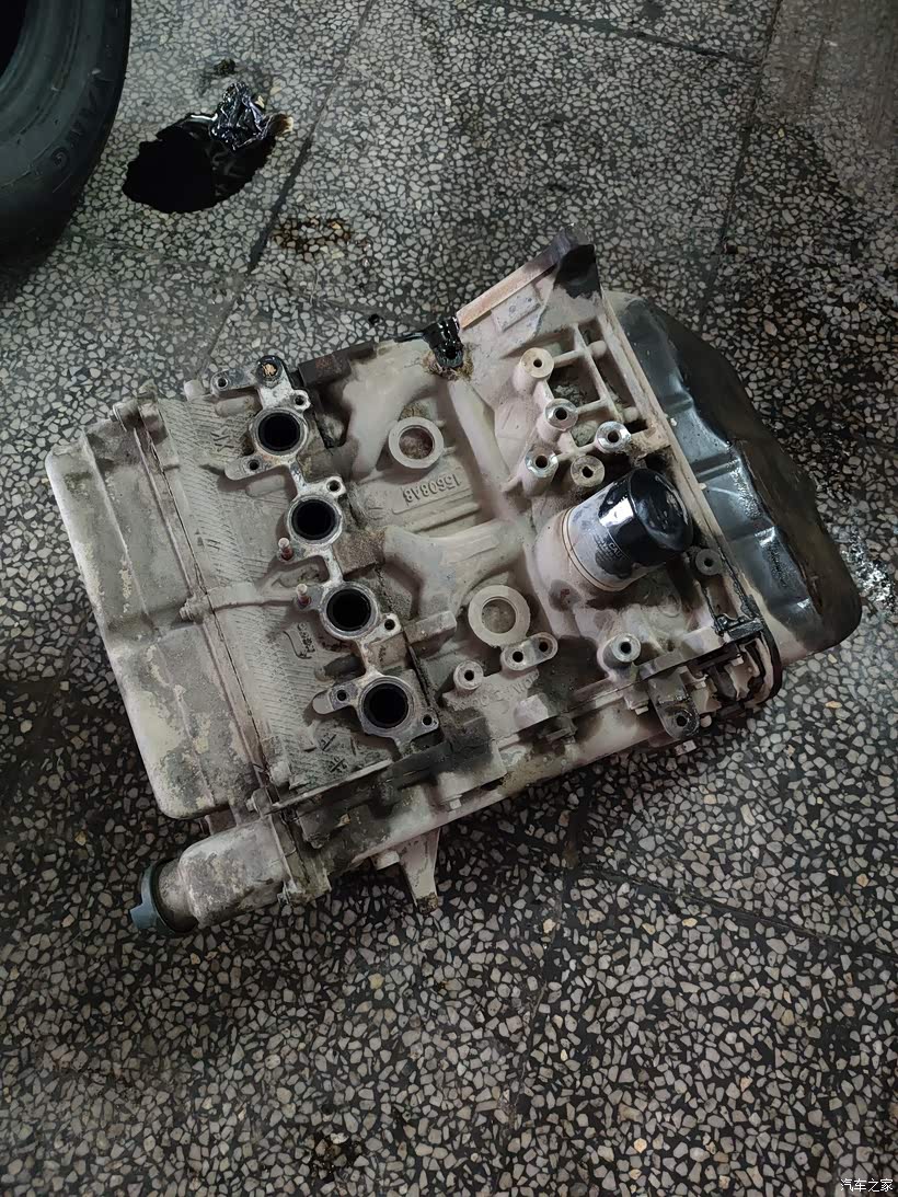

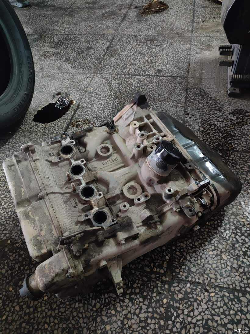

今天开在路上,加油突然听到发动机里面喀嗒的响,还以为路上有什么树枝打到发动机上了,停车查看,啥也没有,就继续开,发现怠速抖动厉害,加油没有劲,又下车查看,没熄火,还是查不出啥,我只有给修理厂老板打电话,给修理厂老板再三确认,发动机故障灯没有亮,没有高温,传感器的线没有脱落,于是让开会修理厂做检查,发现发动机1.2缸缺气,压力不够,说是缸垫子应该是之前高温变形了,建议换个发动机总成,于是问保险公司换发动机能不能报保险,被告知不行,只有自己掏腰包了,发动机是玉柴的。型号DK12-05,师傅说改换了,毕竟车开了20多万公里了。发动机要2350元,其余的加机油,防冻液,还有师傅工时费用,一共3300,旧发动机当了100块,问题解决,新发动机目前没啥问题,希望用的久一点
故障简介
怠速抖动,不稳,没劲
维修方案
气缸气压不足,更换发动机
