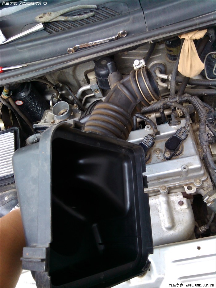

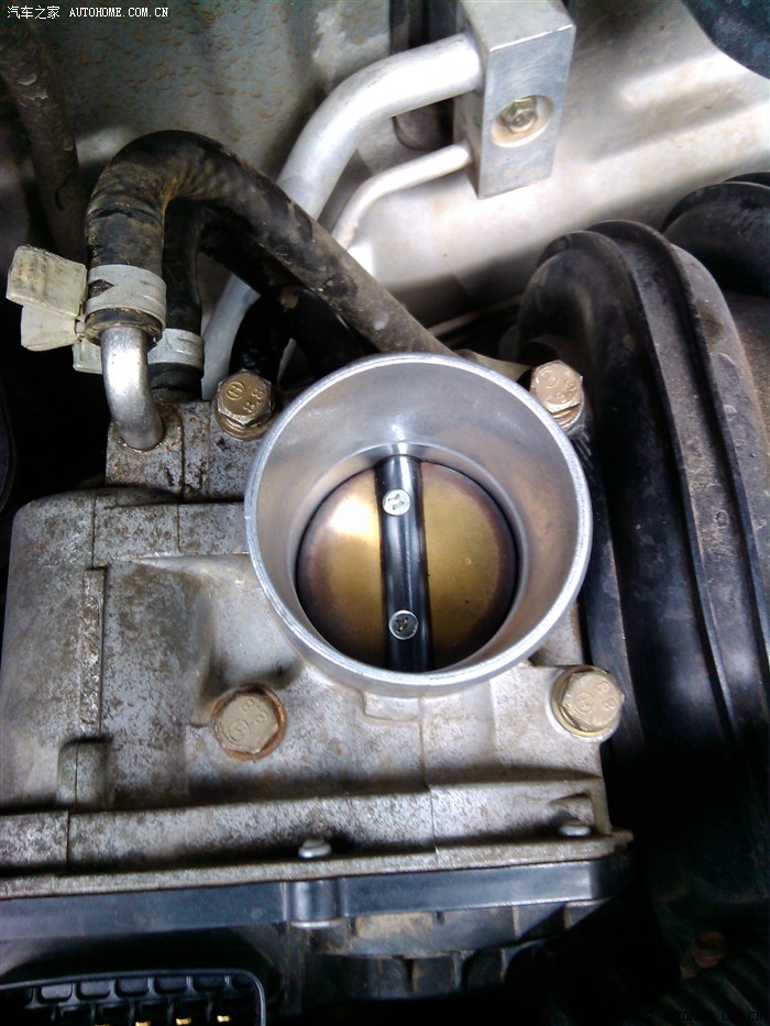

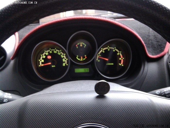

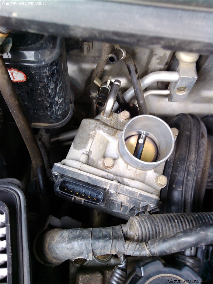

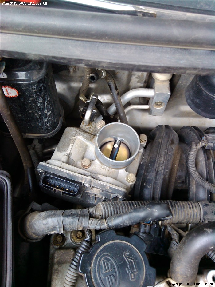

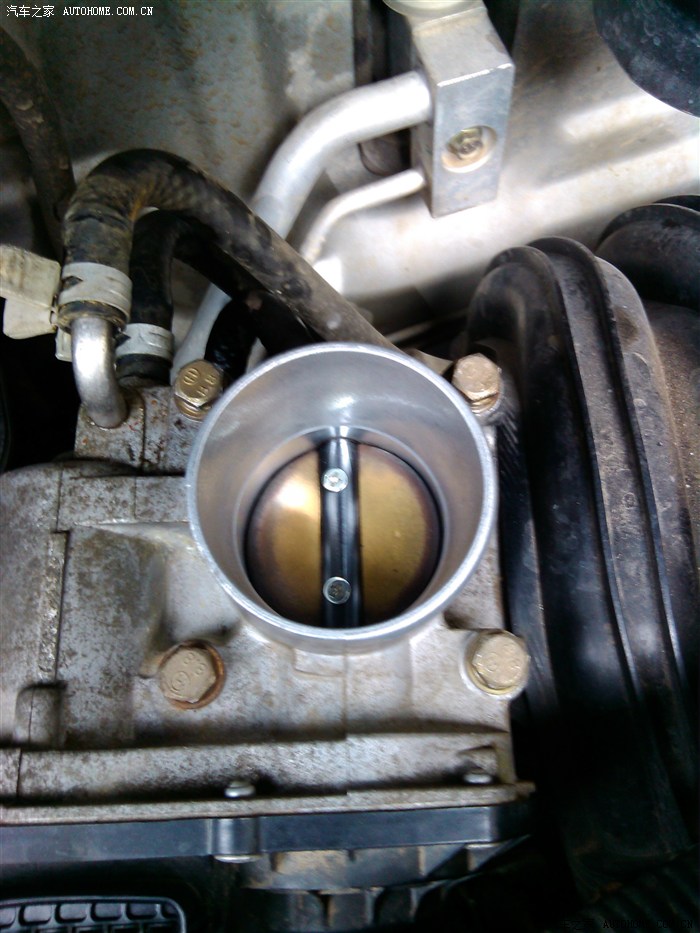

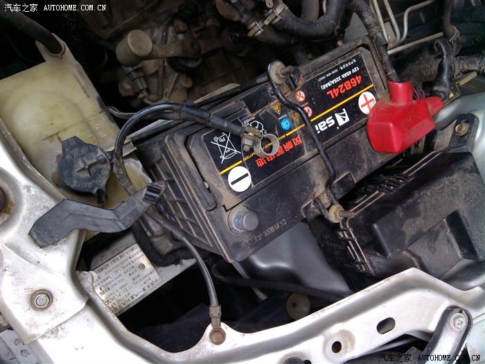

车开了将近三万公里,越开越顺心,而且还省油,一切都要靠保养啊,最近又做了常规保养,换了黄喜HX5一般吧,换了火花塞雷遁的(在天猫上一搜就出,就不留链接了)116元,起步平顺了好多,倒车也有力,换了两条185、60、R14的韩泰轮胎,宽胎开得稳多了,但是又出现了些小问题,一是洗车后遥控锁失灵,但开一会后自愈,不管了继续用。二是怠速极为不稳,而且才400转,早上出来后,开了一段时间一踩离合就自动熄火,百思不得其解,上高速也一样,试了好多次都是这样,看了论坛里的车友洗节气门的帖子学习,考虑应该是节气门脏了的问题(买了三年都没洗过),于是自己动手清洗,看图
现在试过后,一切正常多了,只是怠速有些高,让他自己电脑调节吧,因此建议车友一定要及时洗节气门,这个不能省。VV很好,节气门很容易拆,也好洗,火花塞也易拆,这点比较适合我们这些爱动手的车友们要想学习如何清洗节气门,到专业的清洗技术贴看
