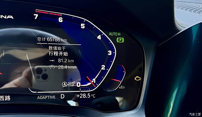

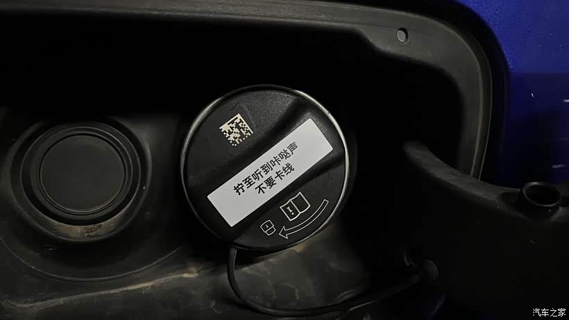

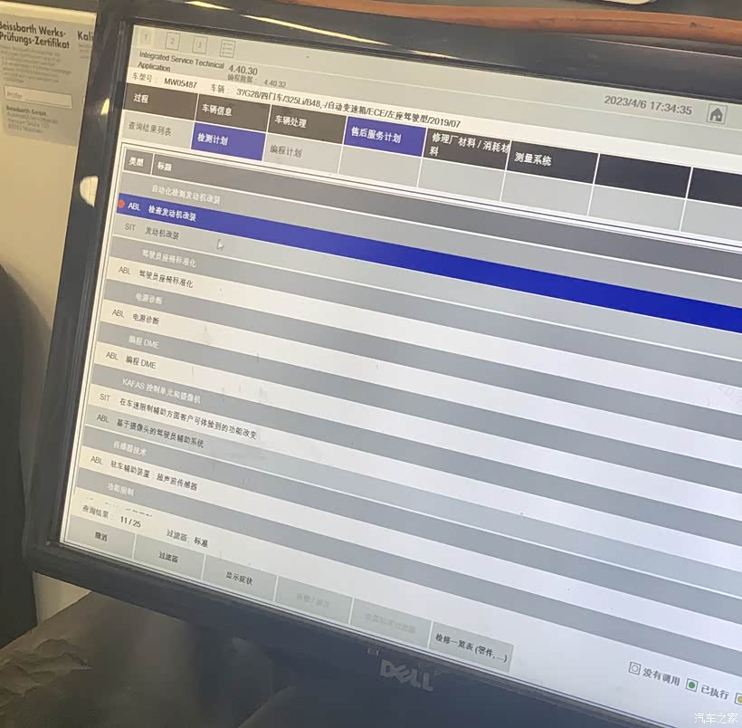

五万多公里的时候亮故障灯了,以为是刷一阶之后老去崩人把发动机崩坏了,第一次见这玩意儿,内心慌的一匹。
自己读了一下故障码,参见上图最后一条,第一次亮灯的故障码读出来是蒸发排放系统检测到泄露,看来不是发动机坏了,然后就不怎么慌了。
去4S检查了一遍,说是油箱盖没拧紧导致漏气了,所以亮故障灯了。之后油箱盖就有了这个提示,非常贴心。
大概6万多公里的时候又亮了故障灯,故障码详见上面那个图,亮了一个多月才去修。

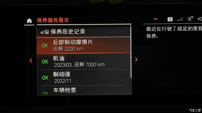

7万公里的时候提示后刹车片快不行了,然后就买了刹车片去换,结果看了看刹车片还挺厚的,再仔细排查,是刹车的那根传感线磨坏了,他们说是我托底把线给怼了,然后就磨损坏了就报警了,实际只是线坏了,片没事。
这根线在4S卖四五百块钱,我在网上买的40块钱,用起来都一样,售价差距就是这么大。

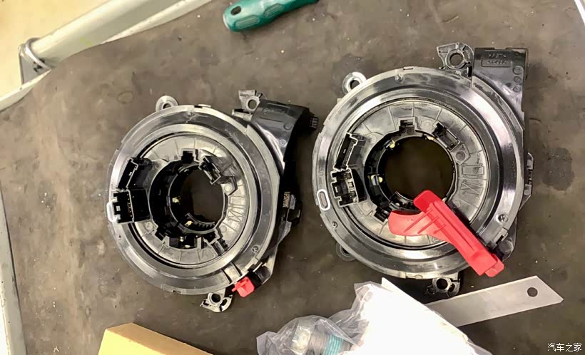

八九万公里的时候打方向盘有轻微的咔哒声,让同事开,说没听到,但我总是能听到,我这人开车很敏感,就跑4S去检查。
去4S检查也说没事儿,我坚持让他们仔细听,终于复现了,给我索赔了转向游丝,自费更换也得两千多块钱,还是走的质保,索赔没花钱。

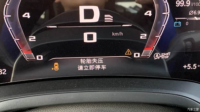

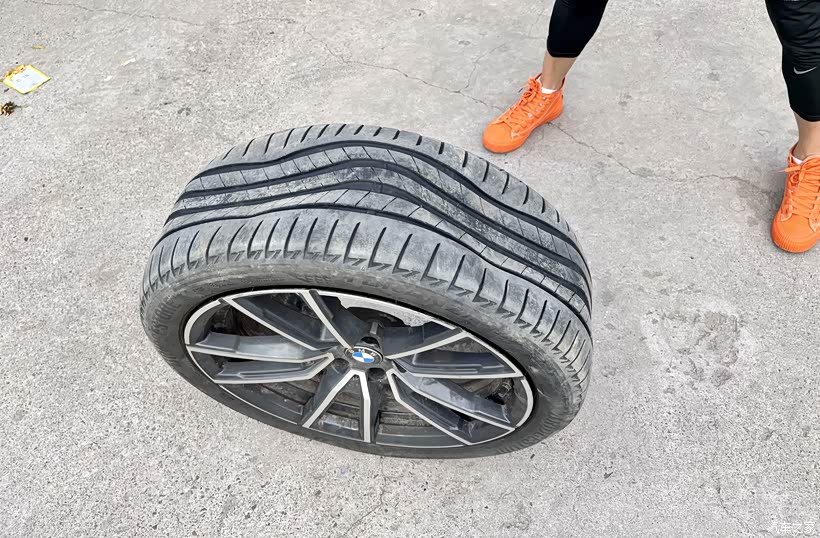

如果是扎钉子了会提示胎压不足,不会直接报警失压,如果报警失压了,大概率是爆胎了。
防爆胎的好处是爆胎了也可以开几十公里,不会立马趴窝,不过之后就会变形成这样,没法开了。

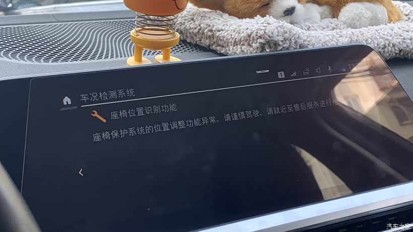

这是中控跟仪表盘都报警弹窗了,说座椅保护系统功能异常。
去4S检查发现是迎宾座椅前后移动的时候卡住东西了,把异物取出来之后还需要编程确认座椅其它功能正常,你没看错,座椅可以编程,然后自动在那各种动弹。

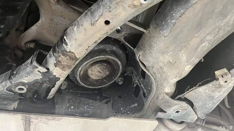

这是我从洛克之路回来没多久,机脚垫就塌了,里面的油漏没了,只能换新的,当时是10万9千多公里,更换这个需要大几千,其中包括33个工时费。
跟机脚垫一块坏的是后差速器油封,开始渗油了,还没渗太厉害,提前换了,这个也得几千块钱,包括27个工时费。

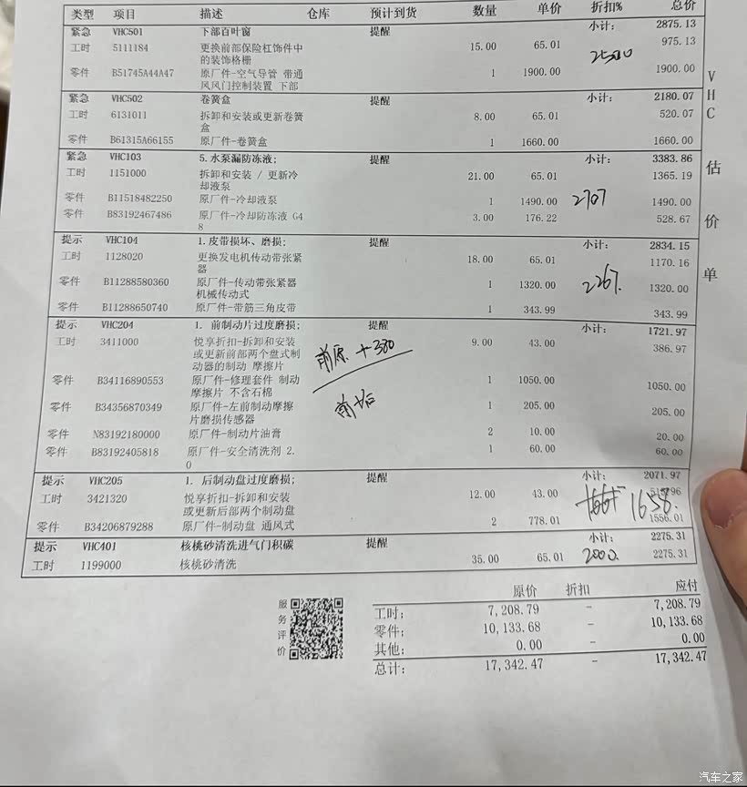

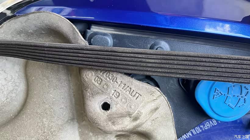

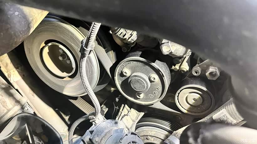

这是发动机引擎舱里那根皮带,4S总是推荐换,说了好几次,我也没在他们那换。
最后在11万公里的时候,自己买了根皮带换了,在4S这根皮带+涨紧轮卖2千多,在外面改装店卖1千多,我没换涨紧轮只换了根皮带,只花了200块钱。

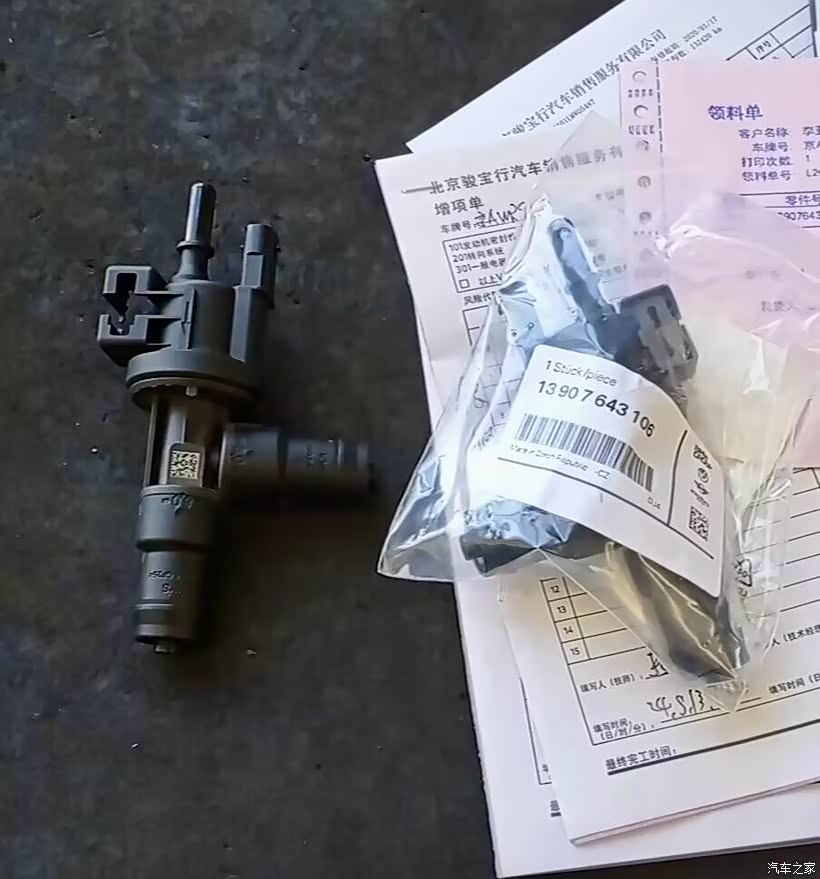

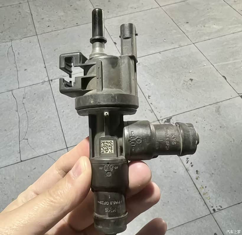

这个是13万多公里的时候,行车电脑读出故障码了,当时在内蒙加了两箱很便宜的油,不知道是哪的问题,就去4S检查,跟我说电磁阀坏了。
这玩意4S换一个两千块钱,在外面千八百的也能换。
