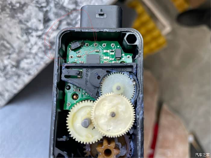

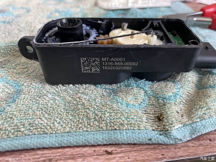

车灯透镜老化了换灯,顺便把坏了几年的进气格栅电机也一起换掉,咸鱼上淘的拆车件,换下来的坏件就拆开看看能不能修,现在高度怀疑就是左上角的一个二极管坏了,双向导通,本人半桶水,不知道群里有没有大神赐教一下,谢谢。

这个二极管是tvs 保护电源高压的 双向导通肯定是击穿了, 可以拆掉 或者换个二极管 就行了
