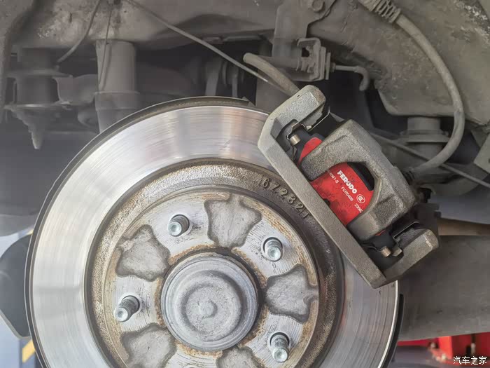

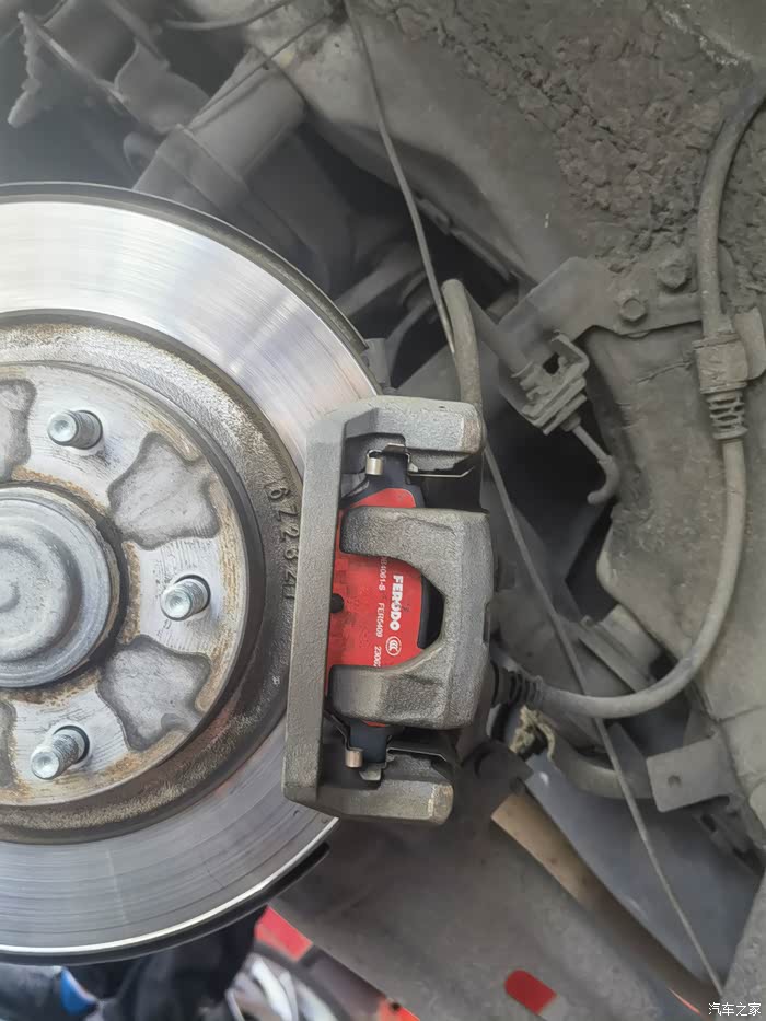

2 诊断过程:判断刹车片是否需要更换很简单,看刹车片磨损就可以了, 一般新片厚度在1CM左右 ;剩余0.2CM(2毫米)就要及时更换了 。我开车不算暴力,刹车片厚度在3毫米左右,可换可不换 ,为了驾驶安全,决定更换。 刹车片不能4轮同时更换,建议前后轮分别更换(先换前轮或后轮,更薄的优先) 。
3 解决方案: 刹车片种类很多,普遍常见的就是陶瓷刹车片, 品牌、原厂、副厂 以及小厂(杂牌); 我个人建议更换品牌件, 比如 菲罗多 。 原厂刹车片,质量未必是最好的,而且可能存在以次充好或副厂件冒充原厂的问题 ,所以直接上大品牌刹车片即可。

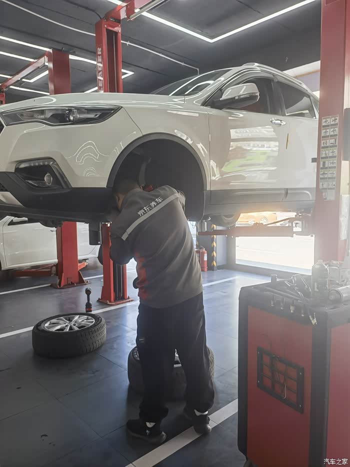

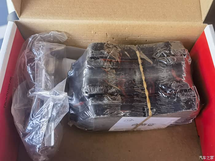

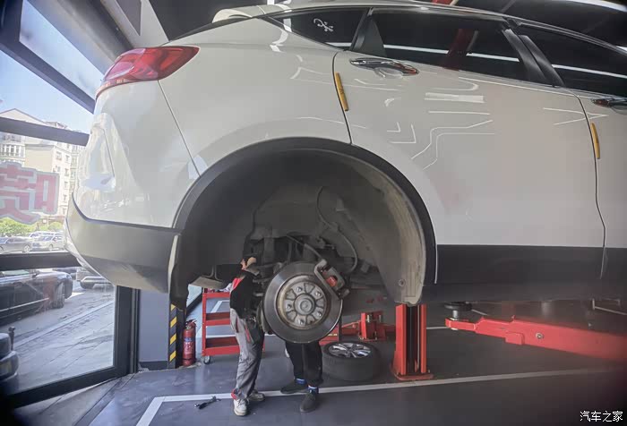

4,维修价格:家附近的小修理店前轮一对报价220元(品牌未知) ,所以决定狗东下单菲罗多红皮刹车片。 正常价300元一对 ,活动价247元,还包安装(不含解码),这不挺香的嘛, 菲罗多的质量还是很棒的(普通款180多远一对,不包安装,算上50元安装费,就不如上红皮款了) 。 我前后轮是相隔2周更换的,后轮也是狗东下单 ,菲罗多红皮款210一对(包安装、不含解码); 因为X80电子手刹,额外收了我50元解码费(实际就是用解码器控制电子驻车系统复位罢了,据说手动也能操作,有点不爽)。

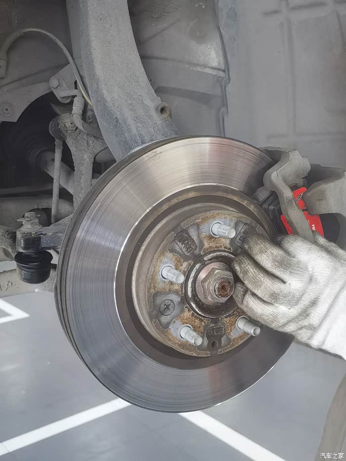

5 注意事项:刹车片是关系到驾车安全的重要保障,不能贪便宜 或为了省钱兑付。 一旦厚度达到2毫米左右,要及时更换; 小品牌或副厂件虽然也能用,但制动力跟大品牌有一定差距, 建议大品牌 。 在个人修理店更换,不能只看价格,还要问清楚品牌(当心假货或以次充好)。 狗东或某虎搞活动的时候,大品牌价格往往很给力,可以留意。 另外修理店小工往往会忽悠消费者,让消费者过度维修 ,当谨慎别上当 。(某东小工施工的时候跟我说:我的刹车盘有磨损痕迹了, 我说我驾龄块30年了, 这车也跑了6万多KM;你告诉我,哪个车跑6万KM刹车盘还没有磨损痕迹的?这不正常现象吗!!! 这小工是吓唬人,你要是上当了,下一步就忽悠你换刹车盘了; 后来听我驾龄块30年,也就不提这事了 。)

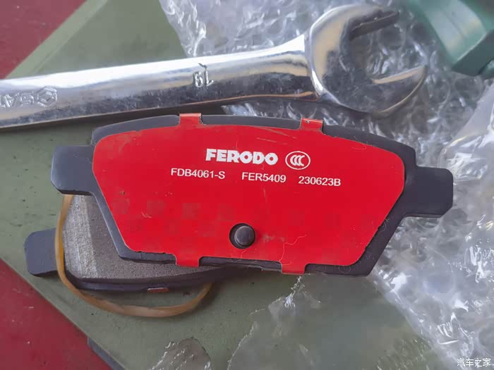

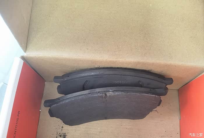

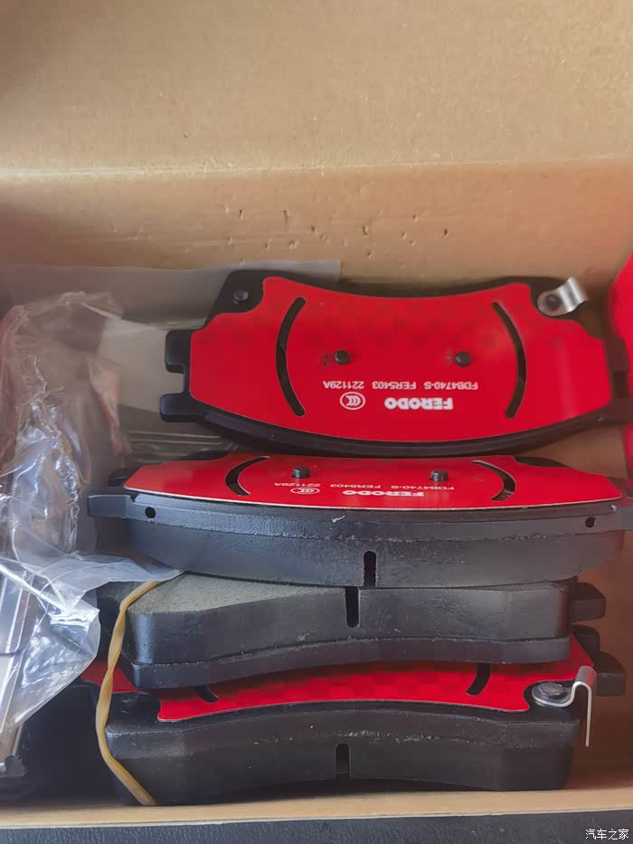

这是一对前轮刹车片
个人修理店220元的不知名品牌 ;还不如247元上大牌菲罗多呢 ,质量有保障。

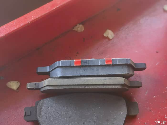

旧片 ,目测大约3毫米左右,再开1万KM应该也没事 ,但没必要省这点钱了 。

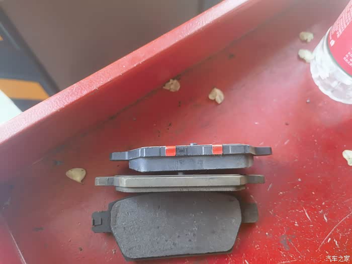

新旧对比
虽然前后轮刹车片是相隔2周更换的,但我按一次维修保养记录 ,毕竟没啥特别的内容

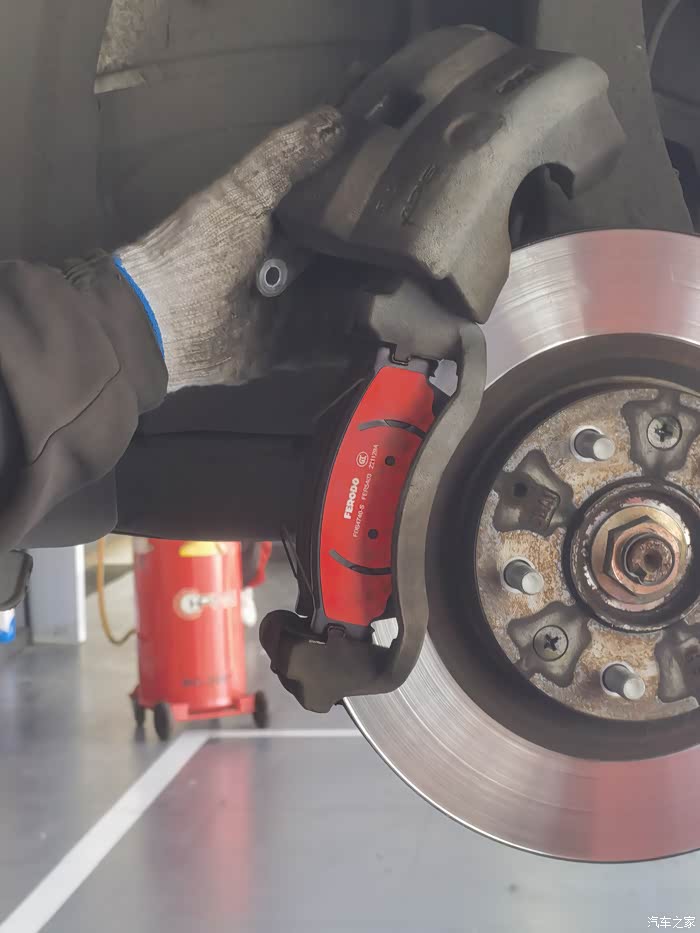

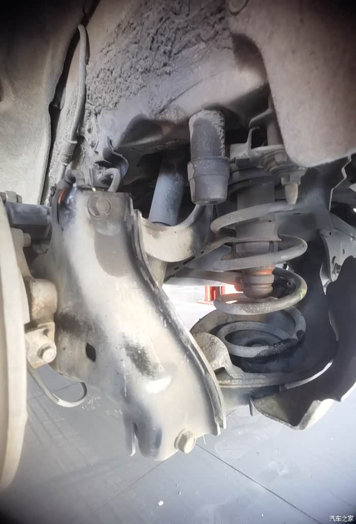

顺便看看底盘 ,易损件大多完好,没啥老化迹象。
新刹车片更换后,有一定的几率头几天出现异响,属于正常现象 ; 好在我车没有异响 。 新的菲罗多,制动效果比原车的要好 ,是因为刹车片更厚,还是菲罗多的材质比原厂的好就不得而知了 ; 估计换车之前不需要考虑刹车片的问题了 。 前轮247元 ,后轮210元+50元解码费 , 一共消费507元 。
