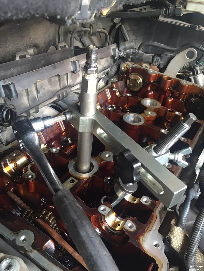

---为减车辆维修费用与时间我们不建议使用传统方法拆发动机气缸盖来换油封.应采取使用专用工具免拆换 .拆正时链条 与凸轮轴 这样节省维修费用与时间.

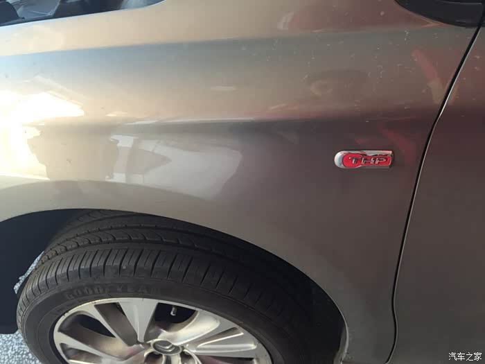

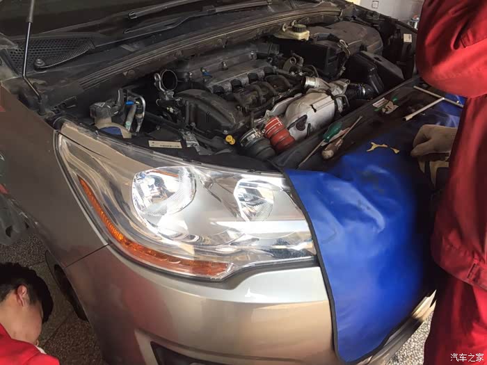

     首先要验明正身  . .2013 年 C4L  1.6T  自动劲智
红色的THP 标示和风火轮   . 沟通好了我们就开工吧  .

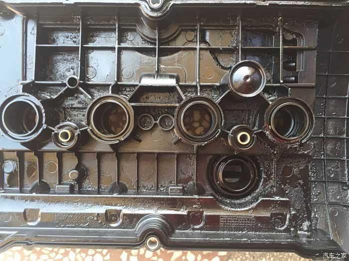

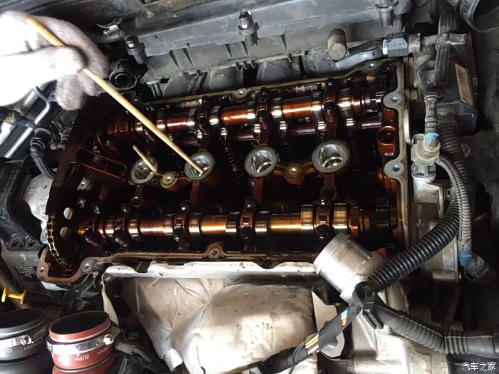

拆下的气门室盖 .厚厚的积碳已经形成 .拆下来不换就先清洗干净

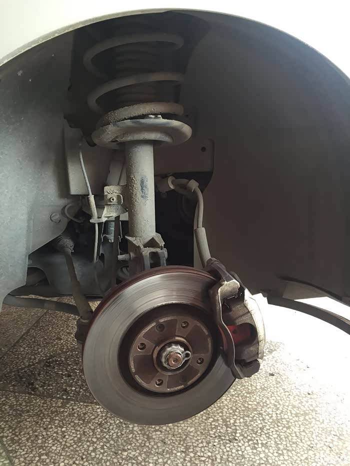

拆下 右前轮 .还有旁边的附件,叶子板内衬等等

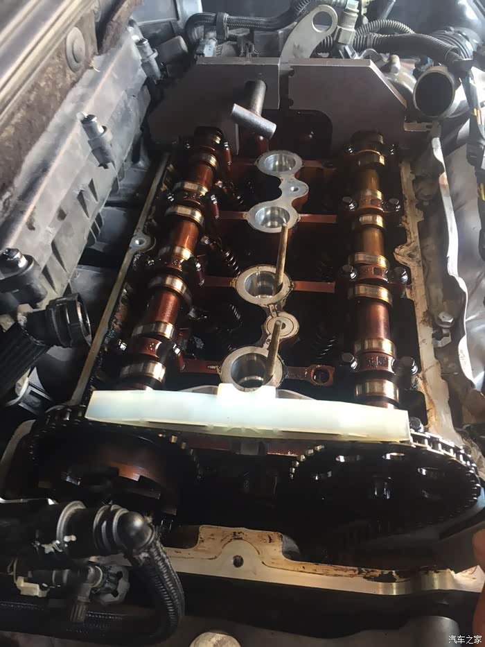

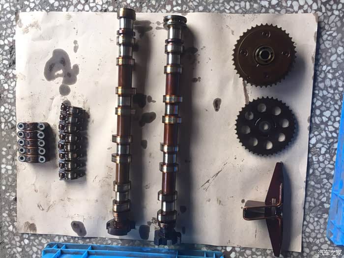

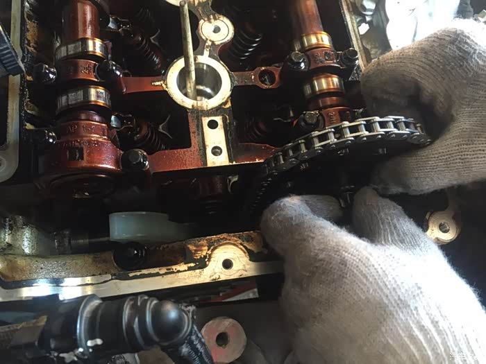

拆下凸轮齿轮.拆下链条

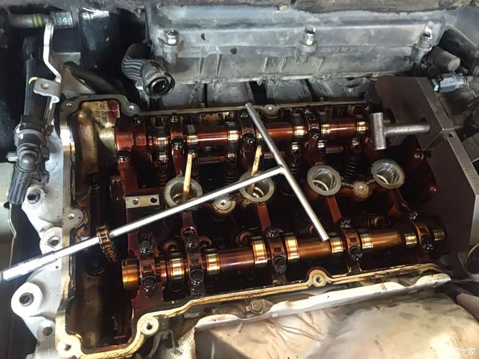

拆下凸轮轴. .瓦盖 .....等等 .放好不要乱 .施工忙.有的图片不齐全.拼拼凑凑 ·

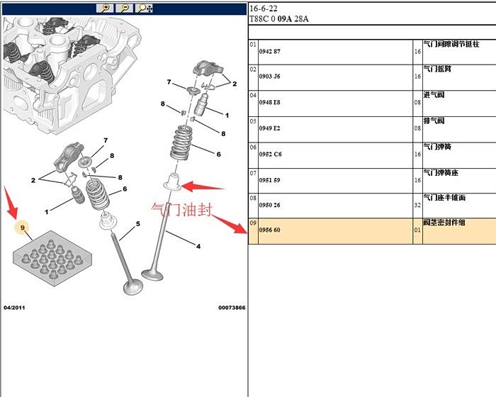

换关键的东西 . 东西虽小.作用很大! 免拆缸盖更换气门油封. 不需要拆发动机缸盖 .
这个对施工技师的细心程度 .耐力都是一种考验....

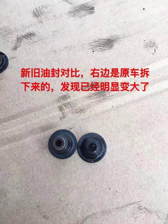

 说的可能不明白  上个图大家应该都能看懂..
没有 对比就没有伤害  ...很明显油封不行了

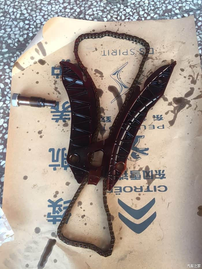

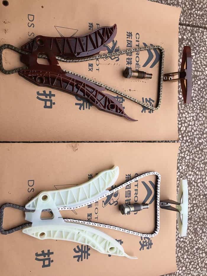

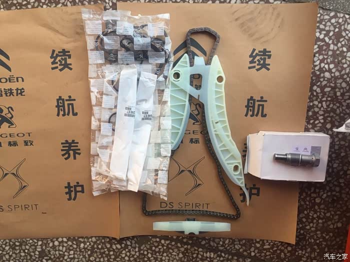

怎么拆下来 ,怎么装上去.这是要更换的进口配件.解决冷车加速  ,链条响的  ..... .告别拖拉机

用专用的工具卡好 ..正时定位要准确
新旧 对比 . .
需要换的都换上 .

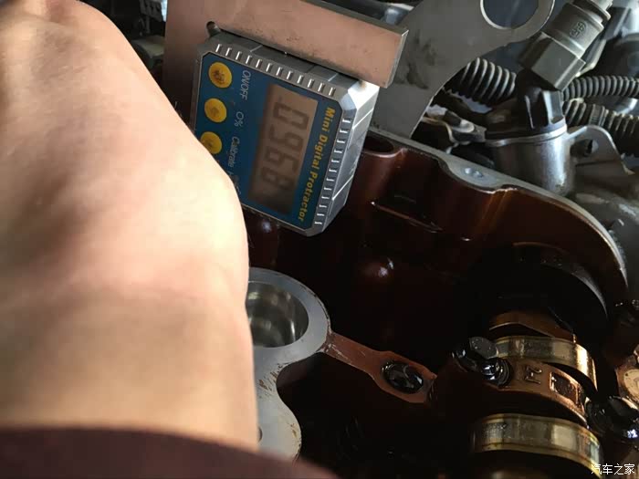

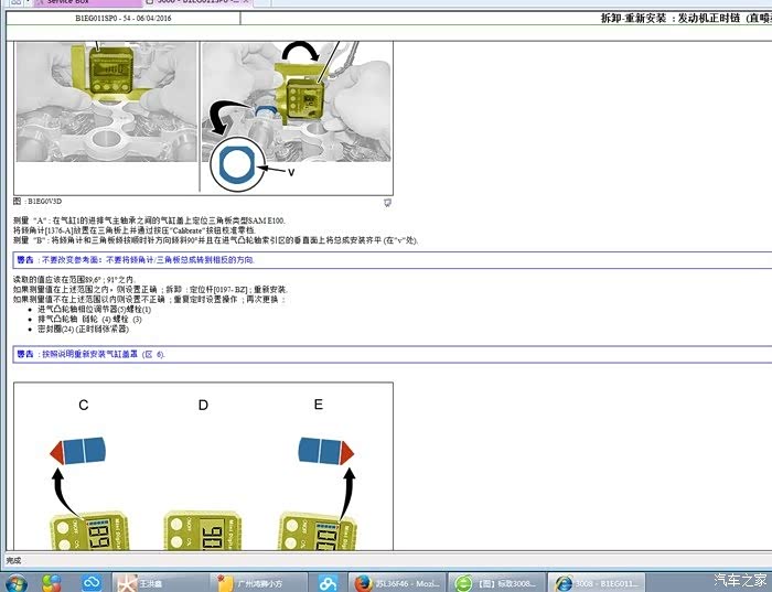

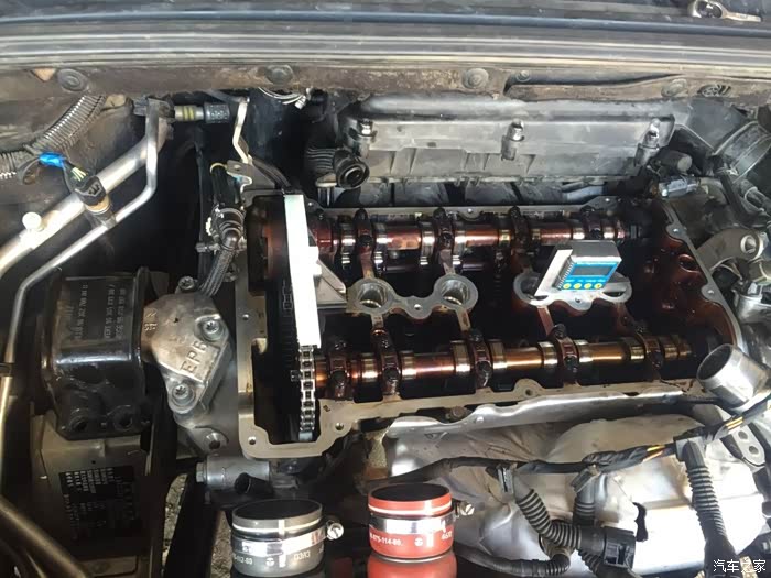

 安装好了  .顺时针转动曲轴.重新确定正时 位置

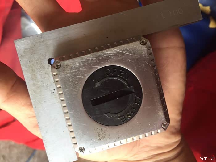

角度仪  .角度尺 .  .检验施工质量
检测角度在合适范围内 .  .
