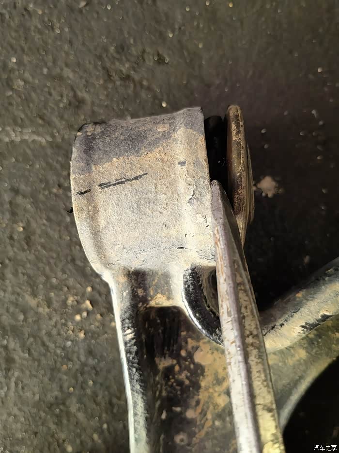

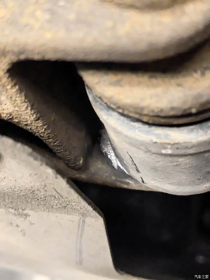

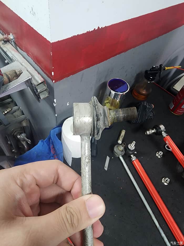

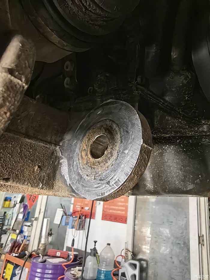

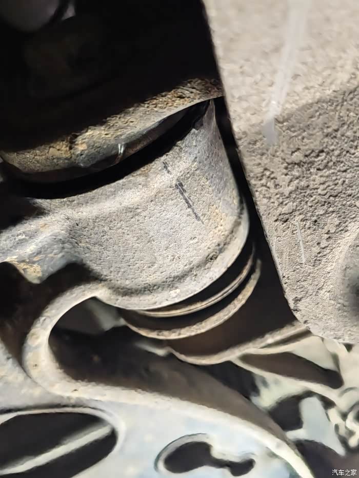

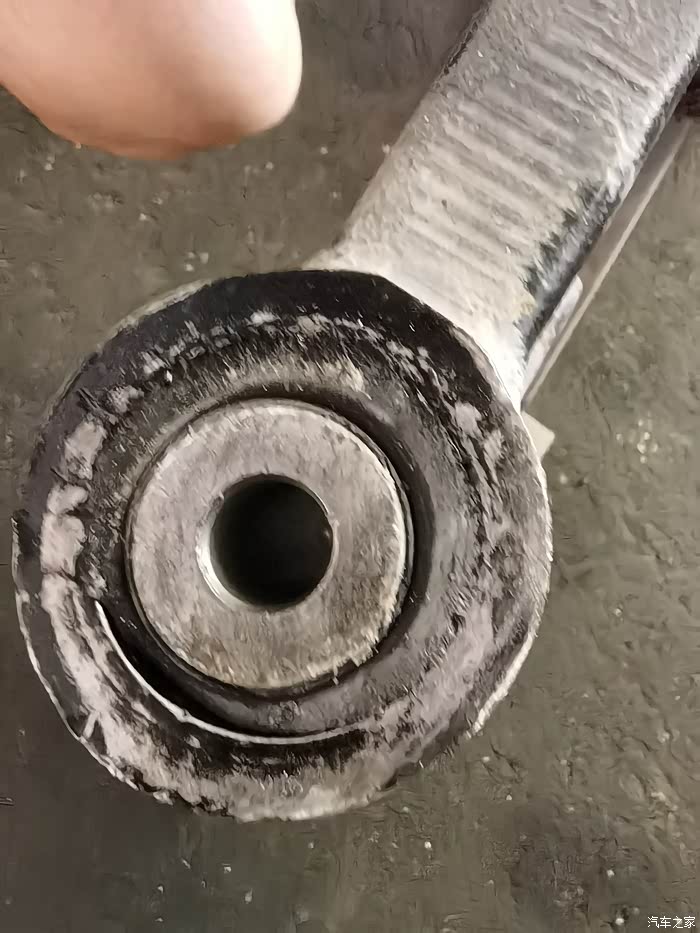

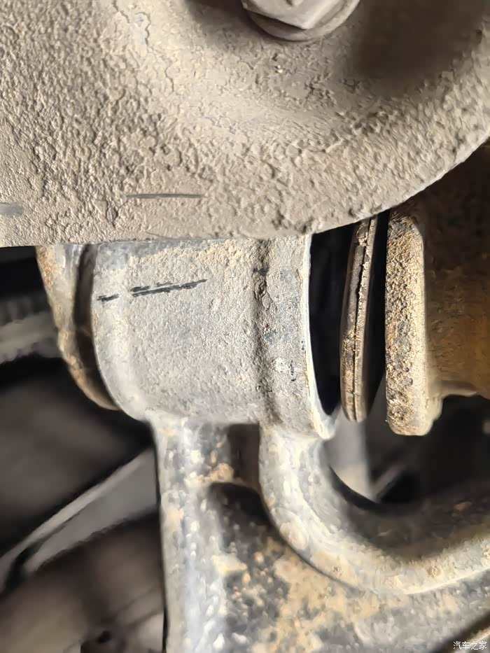

问题情况:去年3月tb洪远车友汇购入,当年8月底完成安装,起初的问题是过减速坎咯吱咯吱响,维修人员说是下摆臂的小胶套位置不正,没在中间位。开了半年多,咯吱咯吱的异响没了,但过减速坎时发出咯咯咯声,忍了半个月多,今天去店里检查,发现小胶套已经裂开,位移,一边磨损殆尽,摆臂支架与车架发生硬摩擦,造成了车架磨损和轮胎吃胎。

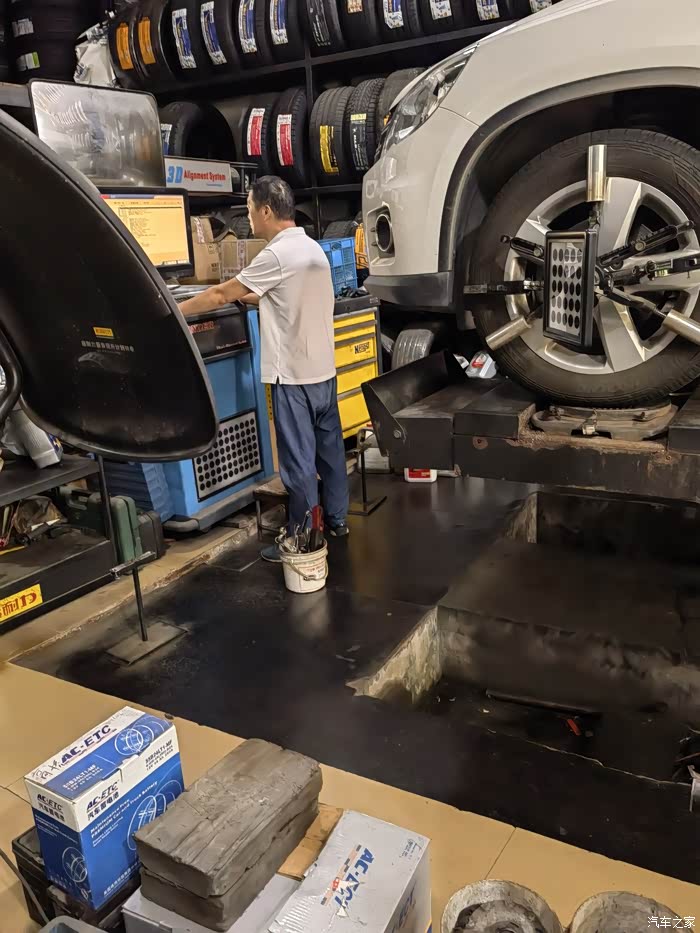

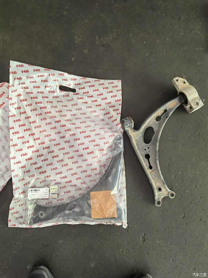

解决方案:更换了fag下摆臂两支,再加四轮定位。

行业人士分析:做四轮定位的轮胎店老板说了对当前汽配行业的一些看法:这个行业,翻新货很多,像摆臂等,即支架是原厂配件回收喷漆翻新,小胶套为重新安装,正因为翻新的小胶套材质和安装工艺达不到原件标准,一般使用寿命甚至不及副厂件。建议我实体店或jdzy,tb水太深不建议买。
