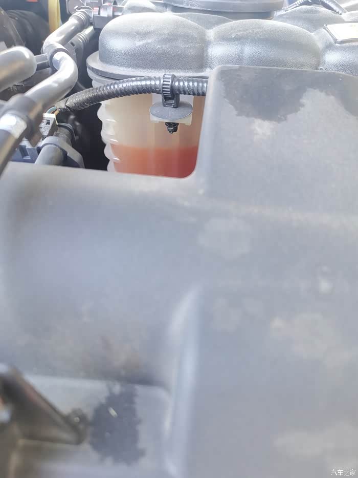

正常,防冻液有一定自然消耗,但不可以过快,如果没有泄露的液位低下,可以补加同类防冻液,非长效防冻液建议两年更换一次。防冻液带有防水垢,抗氧化,耐腐蚀,高沸点,防冻等很多特点,如果临时救急添加了水,也必须尽快更换整个防冻液,
防冻液减少是正常的,包括其他汽车用品,如机油、玻璃水等,在汽车的使用过程中,都是会减少的。防冻液减少的主要原因是自然挥发。防冻液对汽车发动机有冷却作用,汽车发动机常常处于高温运行状态,防冻液接触着发动机,有消耗是正常的。
看看别的地方,是不是一些接头和几通漏了。
7万公里17款福特机头,只在三四万那样加了一点点。一直没再少,楼主的情况定有漏,车子几千公里就少指定是漏,那还有什么疑问,
我也被提示啦,15500km,四s加满啦
建议检查冷却水泵,冷却水泵轻微漏的话,比较难查的到,一边漏一边蒸发(发动机舱及周边温度高),你开去4S店检查看不出水渍,所以他们认为没有漏,我的车以前就出现过这种情况,去检查了好几次都没发现问题出在哪里,后面去朋友修车店仔细检查水泵轴封才发现轻微的渗漏。。。。。
