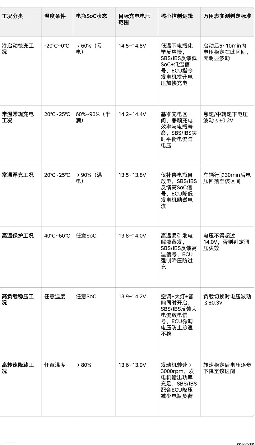

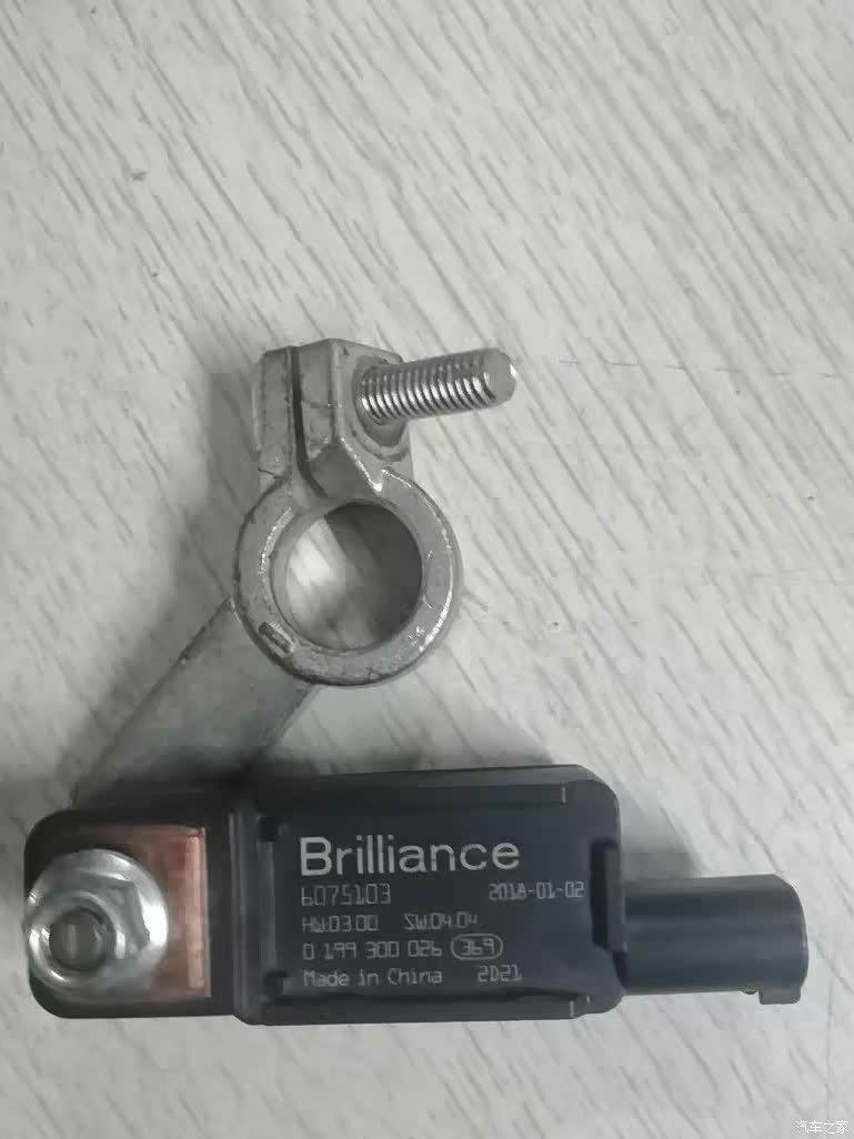

汽车电瓶传感器(***S/IBS)故障会直接影响车辆充电策略、启停功能与电瓶寿命,核心故障现象可分为功能异常、仪表提示、电气故障三类,具体如下:
1. 启停系统失效:最典型现象,启停功能无法激活,仪表显示“启停不可用”或直接无提示;部分车型会默认关闭启停以保护电瓶。
2. 充电电压异常:ECU无法获取精准电流/电压数据,发电机可能过充(电瓶电压长期>14.7V,导致电瓶鼓包、电解液损耗)或欠充(电压<13.0V,导致电瓶亏电、冷启动困难)。
3. 仪表告警提示:组合仪表弹出“电瓶电量低”“充电系统故障”“电瓶传感器故障”等文字告警;部分车型(如宝马F系)会点亮黄色发动机故障灯或电瓶故障灯。
4. 暗电流过大/电瓶亏电:传感器休眠唤醒功能失效,无法切断非必要负载,导致车辆静置后电瓶快速亏电,隔夜后无法启动。
5. 通讯故障表现:诊断仪无法与电瓶传感器建立通讯,读取到故障码 P1550(电流传感器故障)、U0100(传感器与ECU通讯中断)、P0562/P0563(电压异常)。
6. 负载管理异常:车辆高速行驶或大负载工况下,空调、大灯、音响等用电设备被ECU强制降功率或关闭,以优先保障启动与点火供电。
