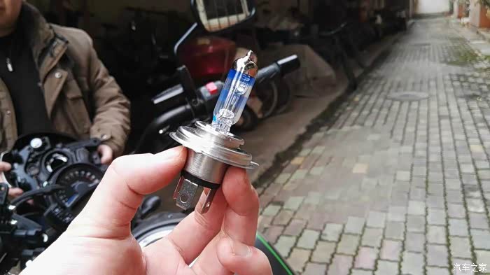

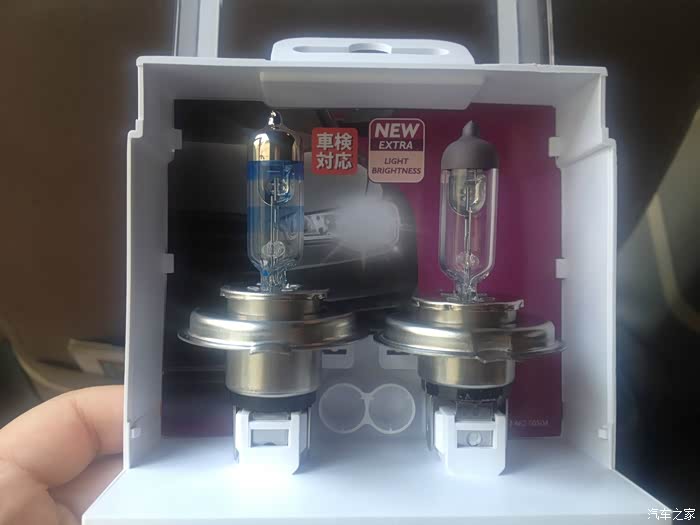

经盆友安利,选定了飞利浦的黑科技夜劲光,与原厂灯同为60W,号称增量130%,没指望那么多就是了:
小火神用的是远近一体,标准H4接口,即插即用,不要买错喽。

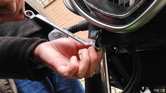

于是找来了资深电器工程师开始换灯,没想到一开始就遇到了困难,朋友带的工具尺寸不对
只能出去买内六角扳手,正在五金店讨价还价的时候突然想起,车里不有一把拆座椅的内六角吗,赶回来取出,大了,又突然想到,车上不是有套随车工具吗!接着拆,取出,这回对了!
这才发现拆灯完全不需要外部工具,用随车工具就够了!

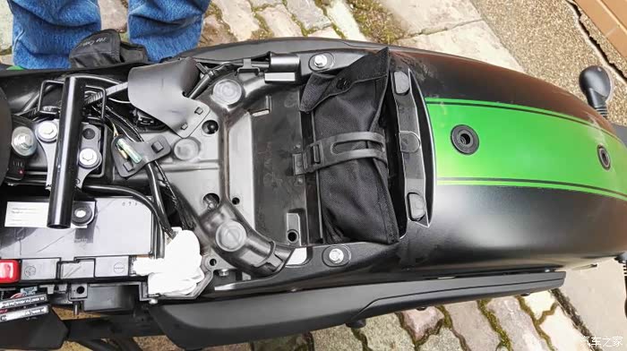

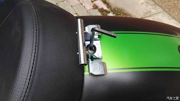

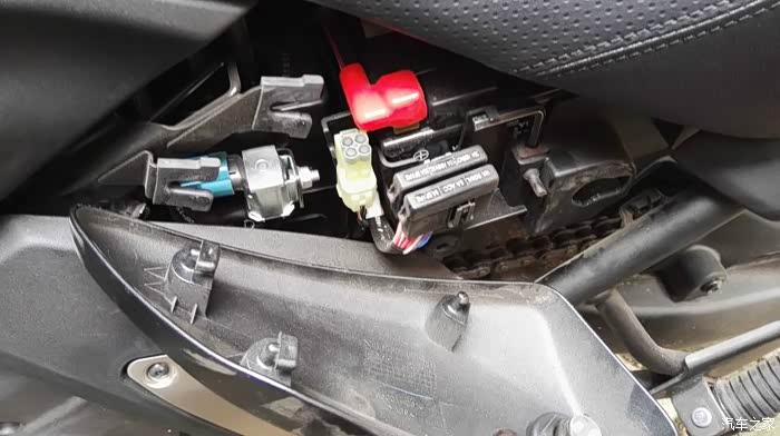

首先用钥匙打开侧面的电气仓,里面有卸座位的内六角
打开就看到内六角竖在里面,两个卡口拆装的时候都要小心,别憋断了

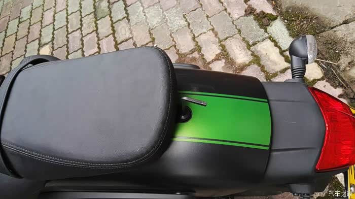

用内六角拆掉后座
再拆掉主座

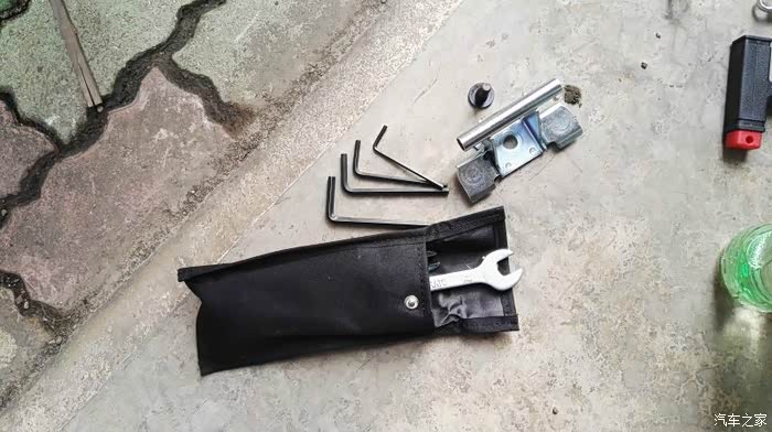

看到工具包了吗 取出来
川崎对大家的动手能力很有信心,工具给的比较齐,图中最大那把是拆座位的,拆灯的是第二大那把

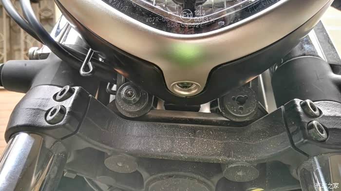

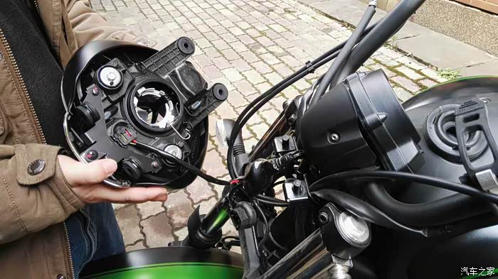

再把小风挡拆掉后开始下灯下面的螺丝
就是这两个螺丝 都要取下来

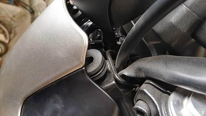

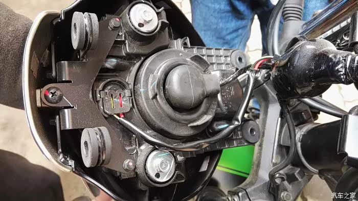

上面的橡胶卡口 向上拔出来
灯就拆下来了 抱稳了 手别滑

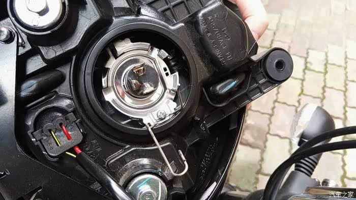

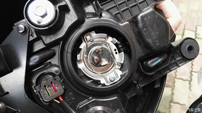

把灯座拔下来
把防水罩取下来 罩子是橡胶的 别扯破了

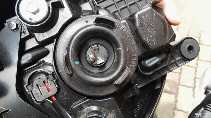

把固定灯泡的搭扣打开
取下灯泡原厂灯泡收好
换上夜劲光 再装按原步骤装回去 大功告成
原厂车灯是为摩托定制的ED型号 能明显看出屁股要短着一点
换装之后完美匹配 完全没问题

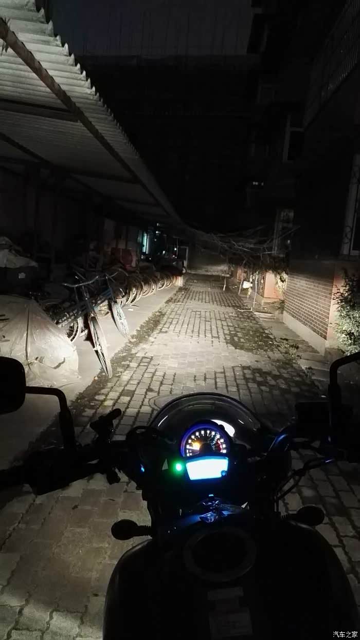

接下来就等到晚上试灯了~
近光的效果~
远光的效果!
个人感觉,有一定的增亮效果,但达不到厂家标称的130%的增量。
