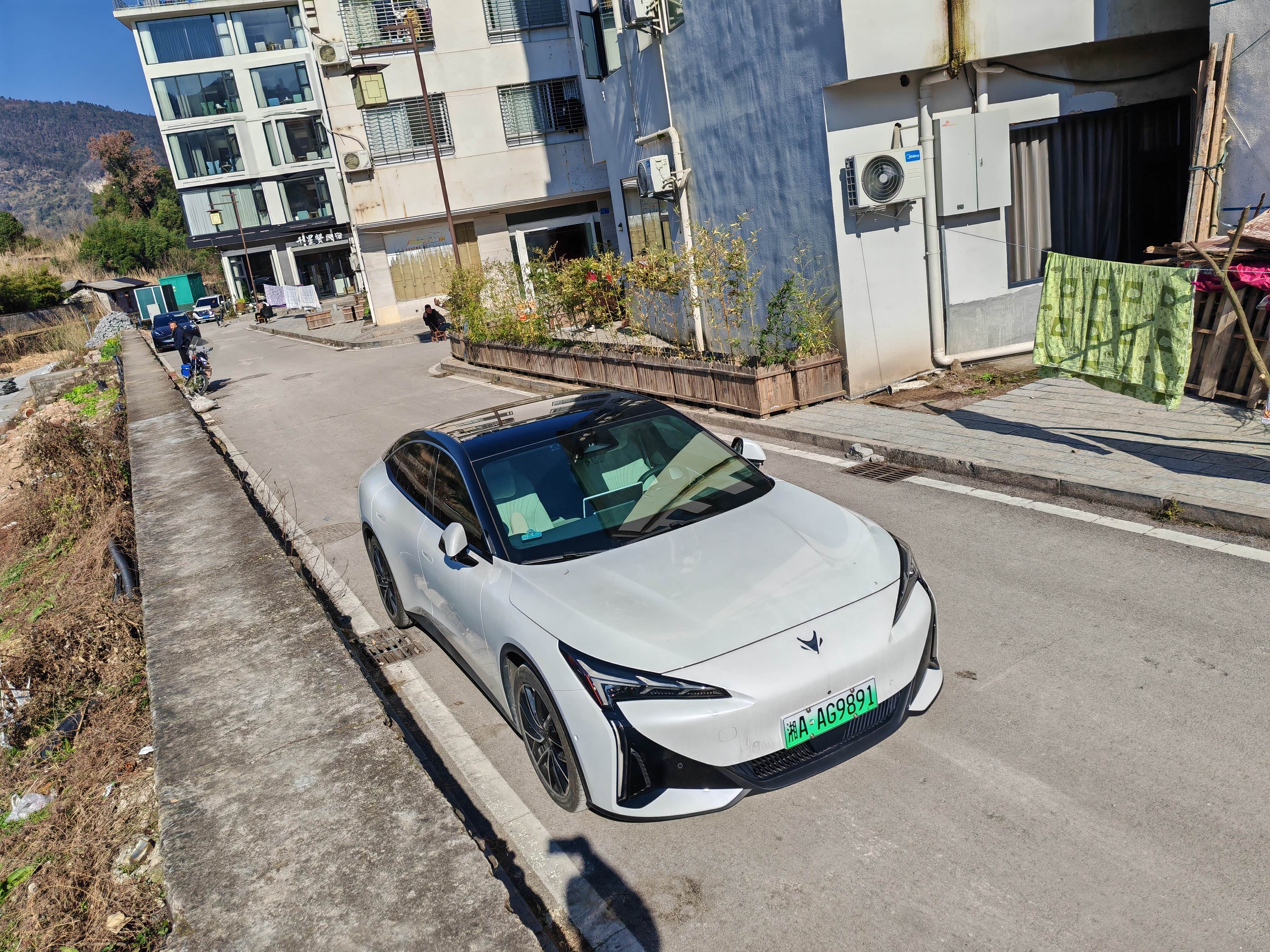

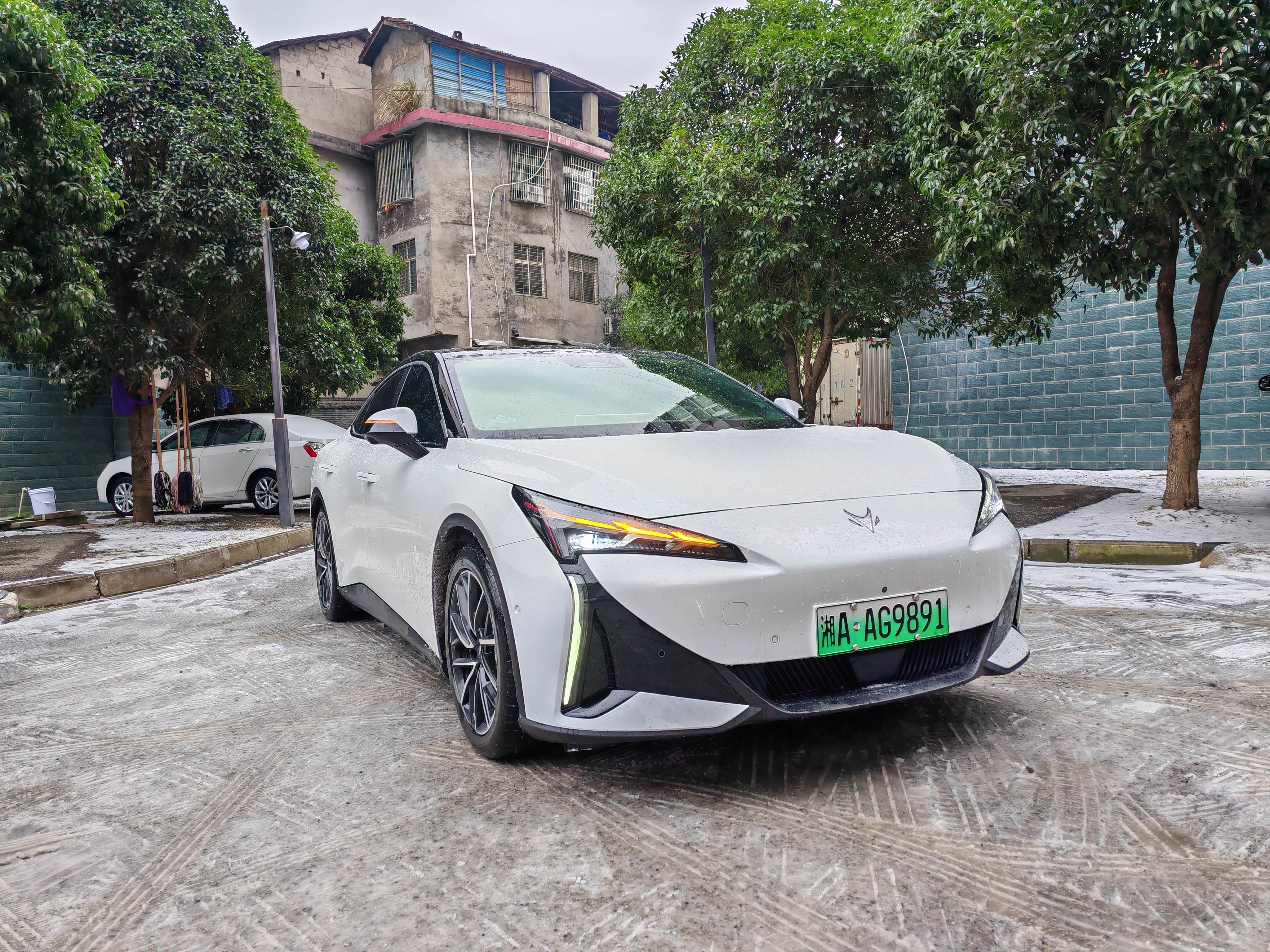

去年11月初的湘西,我开着爱车载着满箱乡下蔬菜和父母的叮嘱回城。刚拐进小区那条熟悉的窄巷,就看见一辆黑色SUV横在巷口,把本就不足3米的路面占去了大半。我下意识向右打方向想贴墙通过,右前轮却磕在水泥台阶牙子上。停好车后,我蹲在地上看着胎壁翻卷的橡胶,心里明白,今天注定要和补胎店绑定在一起了。
这是我刮蹭到台阶牙子之后,轮胎的第一视角

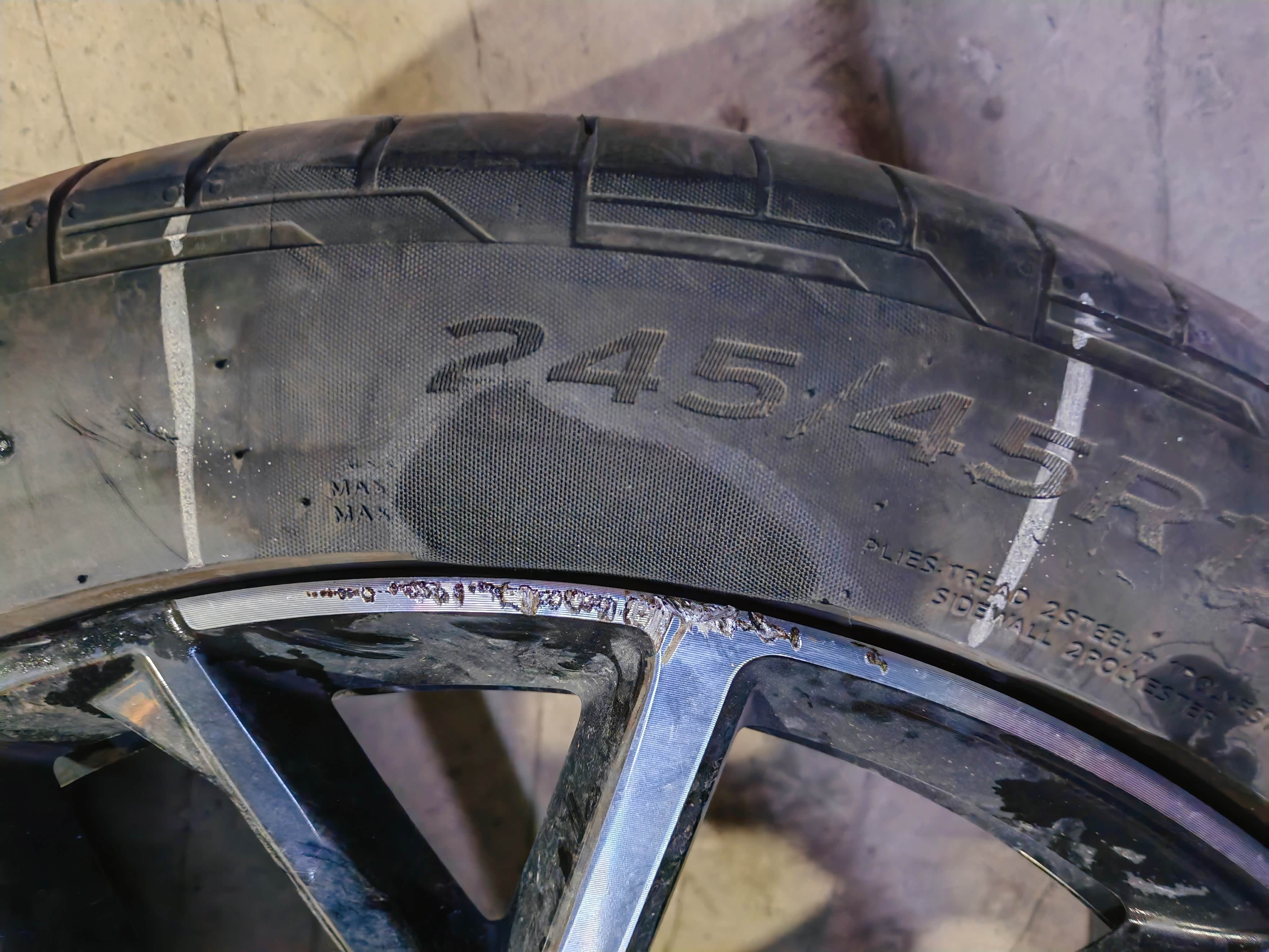

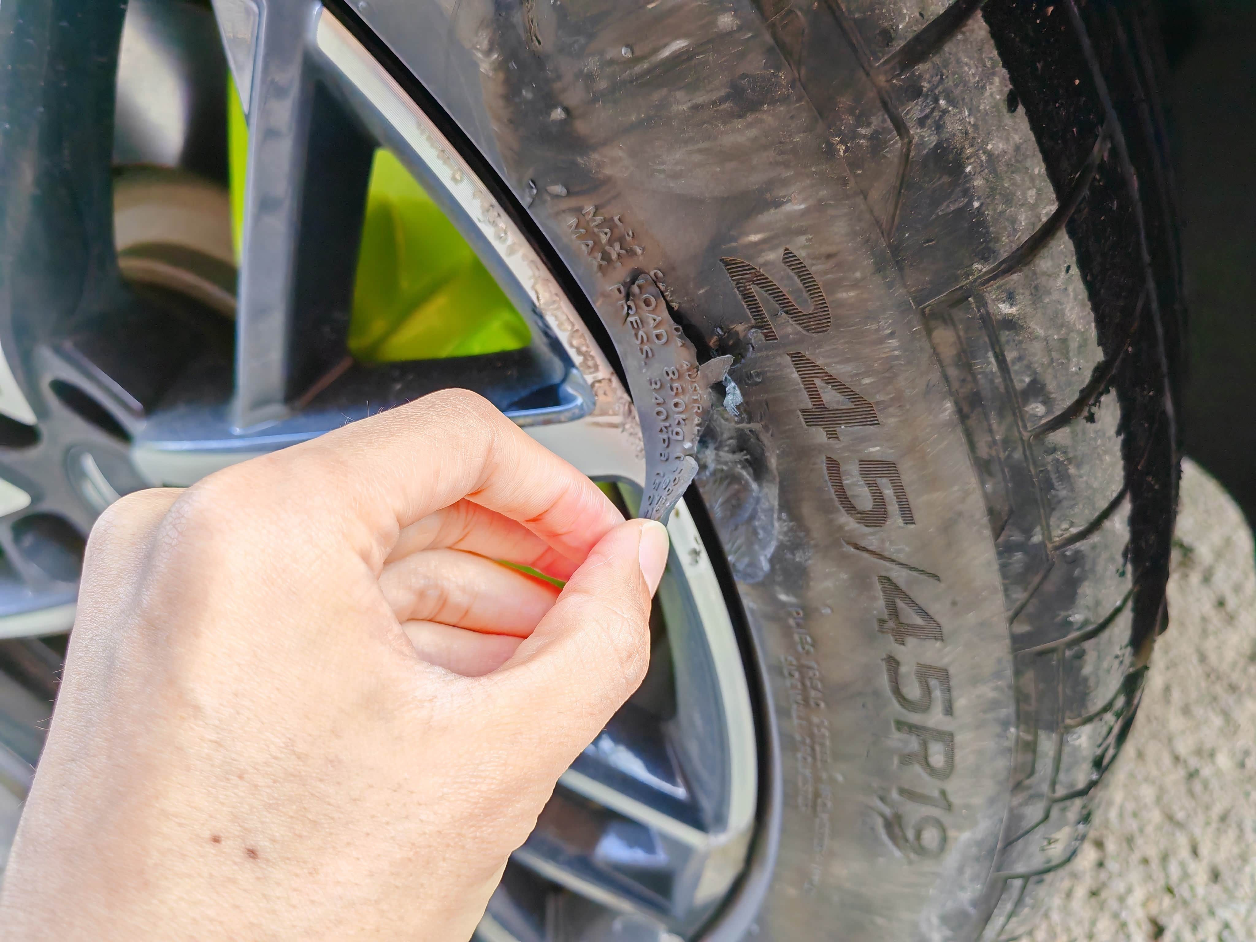

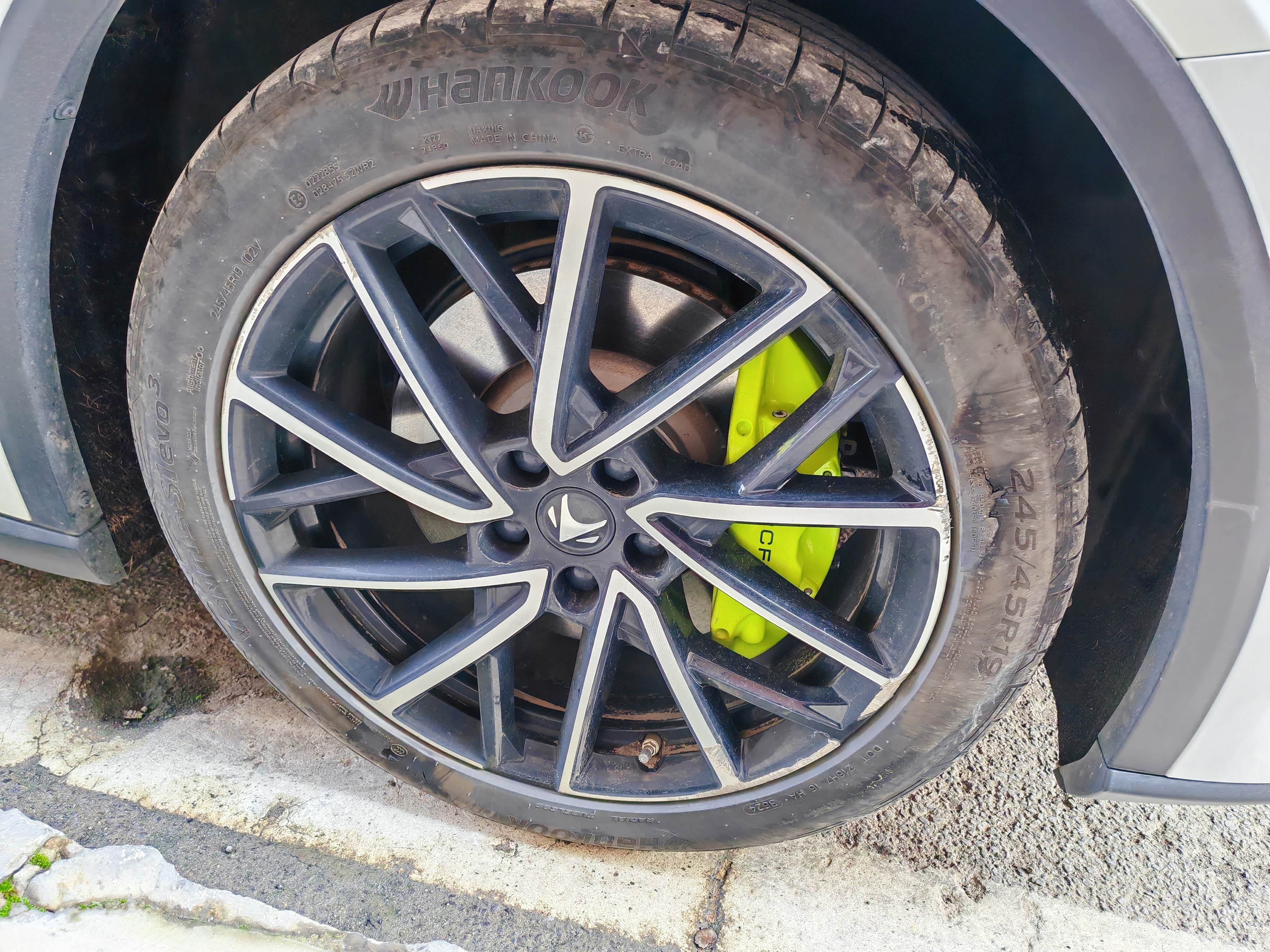

去年11月中旬的上午,我把爱车剐蹭后,第一件事就是下车检查右前轮。因为是晴天,我借着较好的光线,清晰地看到胎壁上两处硬币大小的伤口,橡胶翻卷着,露出了里面细密的胎线纹理。
我停好车下车检查刮蹭情况,发现胎壁受到了刮蹭
这条巷口平时就常有车辆违停,加上春节前返乡车辆增多,路面变得更加狭窄。我当时为了避开违停车,方向盘打得太急,右前轮直接蹭上了台阶的直角边缘。用手指轻轻掰开伤口边缘,橡胶还连着,胎线只是露出但没有断裂,这让我既庆幸又焦虑,庆幸轮胎还有补救空间,焦虑的是每天要走的城市快速路容不得半点侥幸。
凑近一看,刮剐蹭还蛮深的,还好胎线没有断开

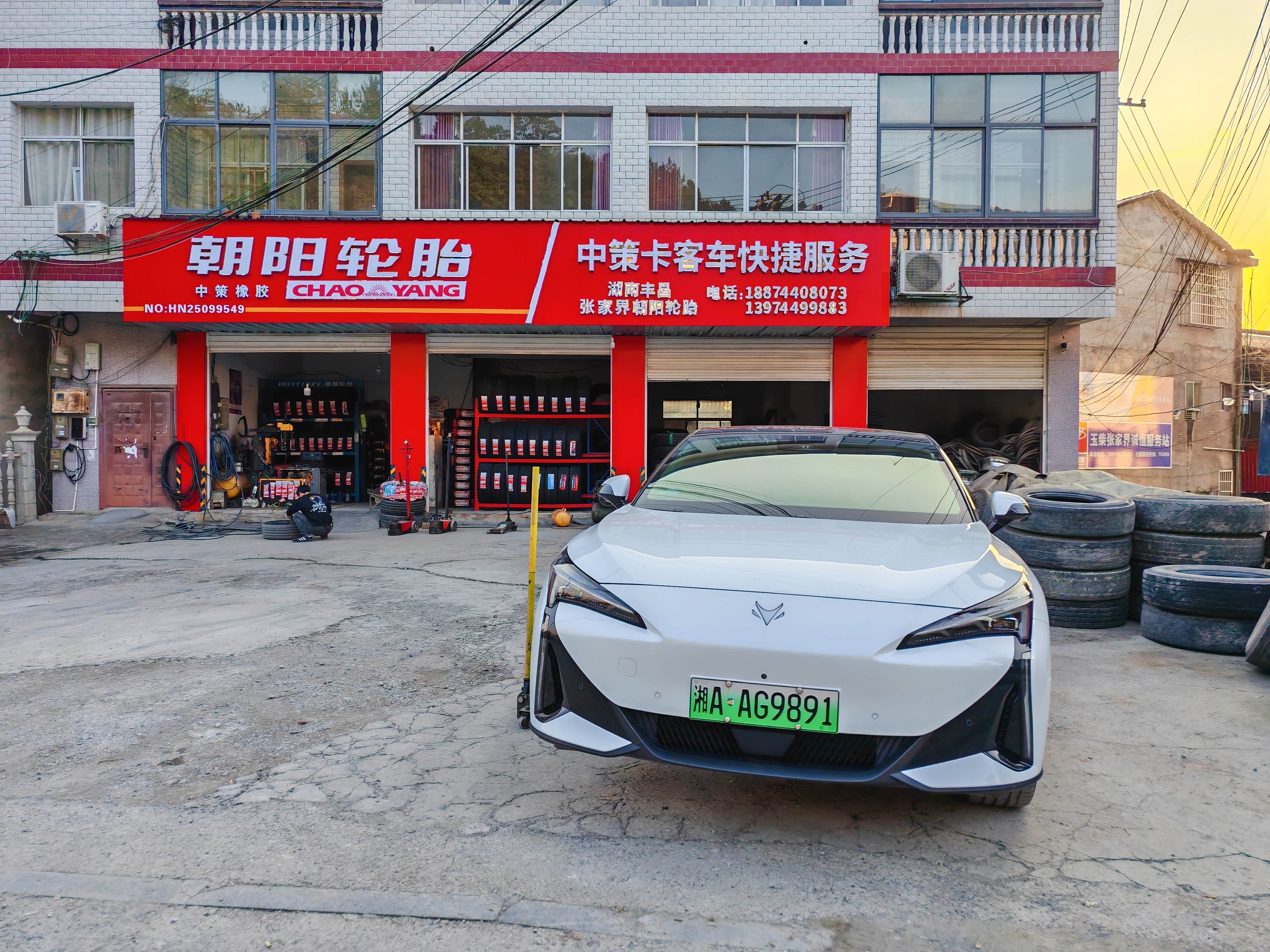

当天中午吃过午饭,我独自开车来到郊区的朝阳轮胎店。老板田师傅三十多岁,皮肤黝黑,手上沾着轮胎橡胶的黑色污渍,一看就是经验丰富的老师傅。他把车升起来,仔细看了看两处伤口,又用手指按了按胎壁,表示胎线没断,可以火补。市区通勤没问题,但跑高速建议直接换胎。
到达补胎店,师傅看了一下我的轮胎的情况,说建议可以活补,但是如果跑高速就要换胎
他说火补(硫化补胎)是通过高温将生橡胶融化在伤口处,让新橡胶与原胎壁融为一体,比普通贴片补胎更牢固,适合胎壁损伤。听到这个结论,我悬着的心终于放下了。田师傅看了看手机时间告诉我,两处伤口要做两次硫化,加上冷却时间,估计要到晚上才能弄好。我点了点头,反正今天休息,就当是给爱车做一次深度养护。

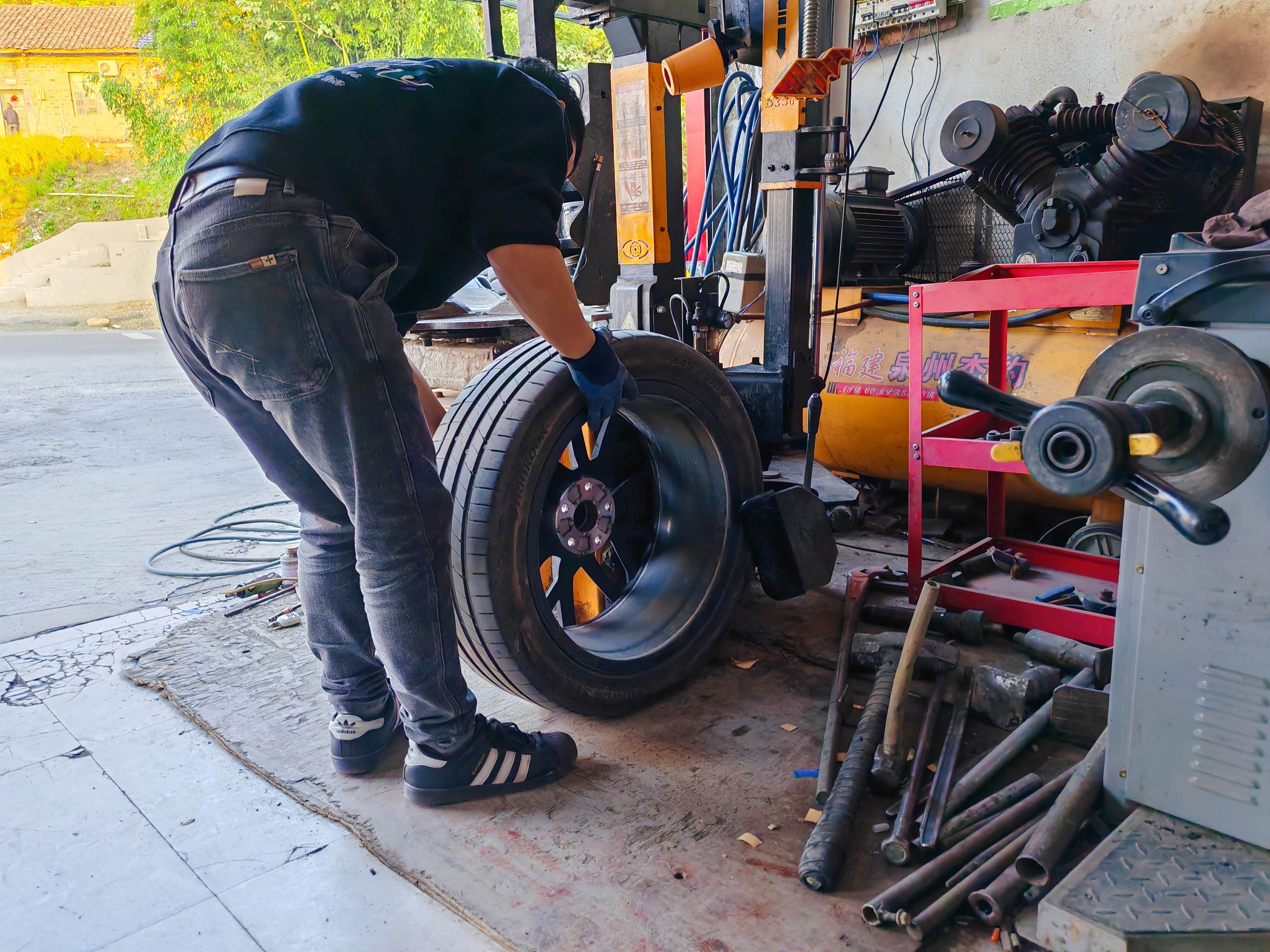

1.千斤顶顶起,气动扳手取胎
这是师傅使用的千斤顶和气动扳手
田师傅先用千斤顶把右前轮顶起,熟练地用气动扳手对角卸下五颗轮毂螺丝。他特意提醒我,说这种轮毂螺丝要对角松,不然容易变形。

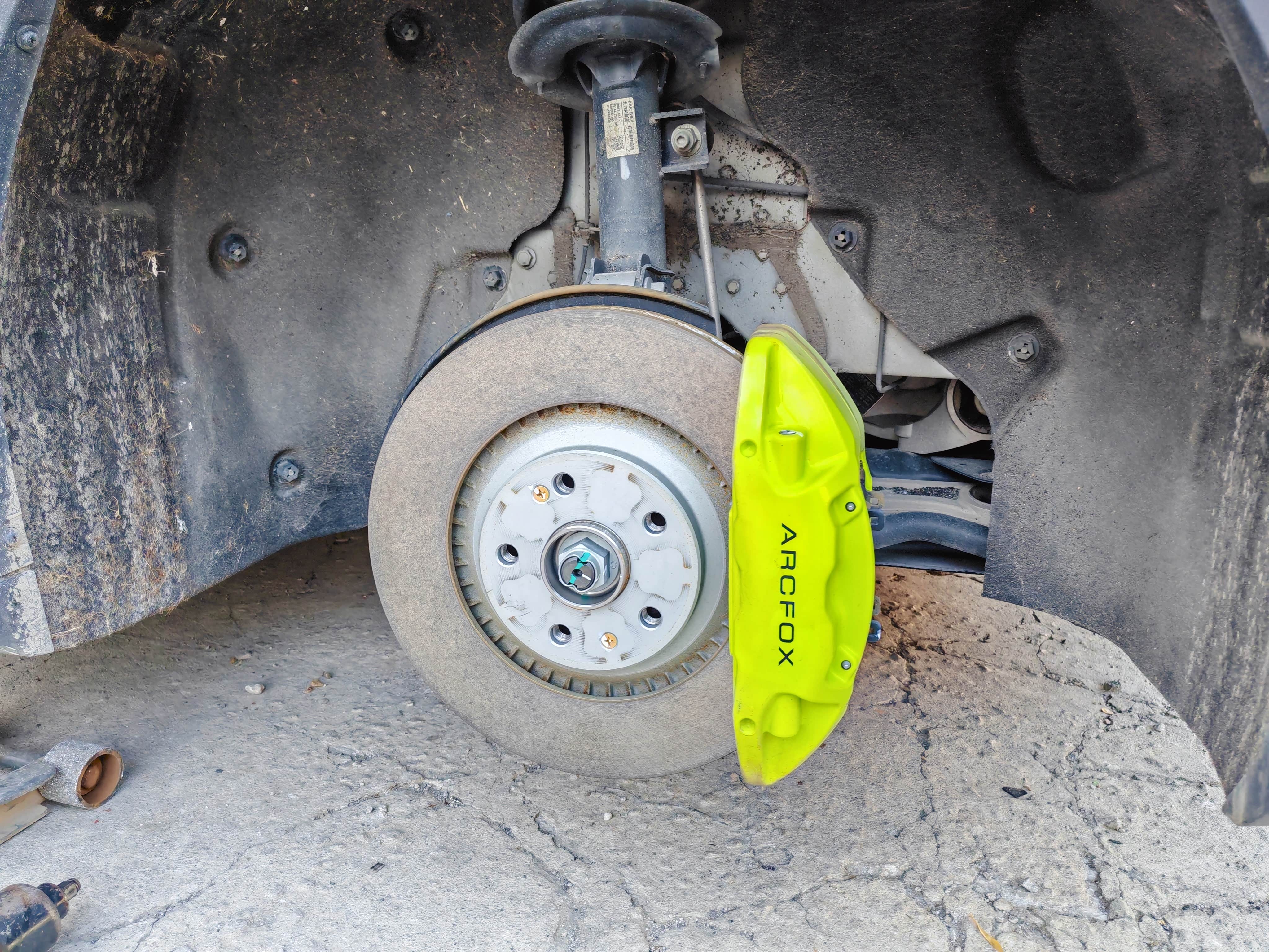

拆下轮胎之后,我也看了看我的刹车盘和刹车卡钳

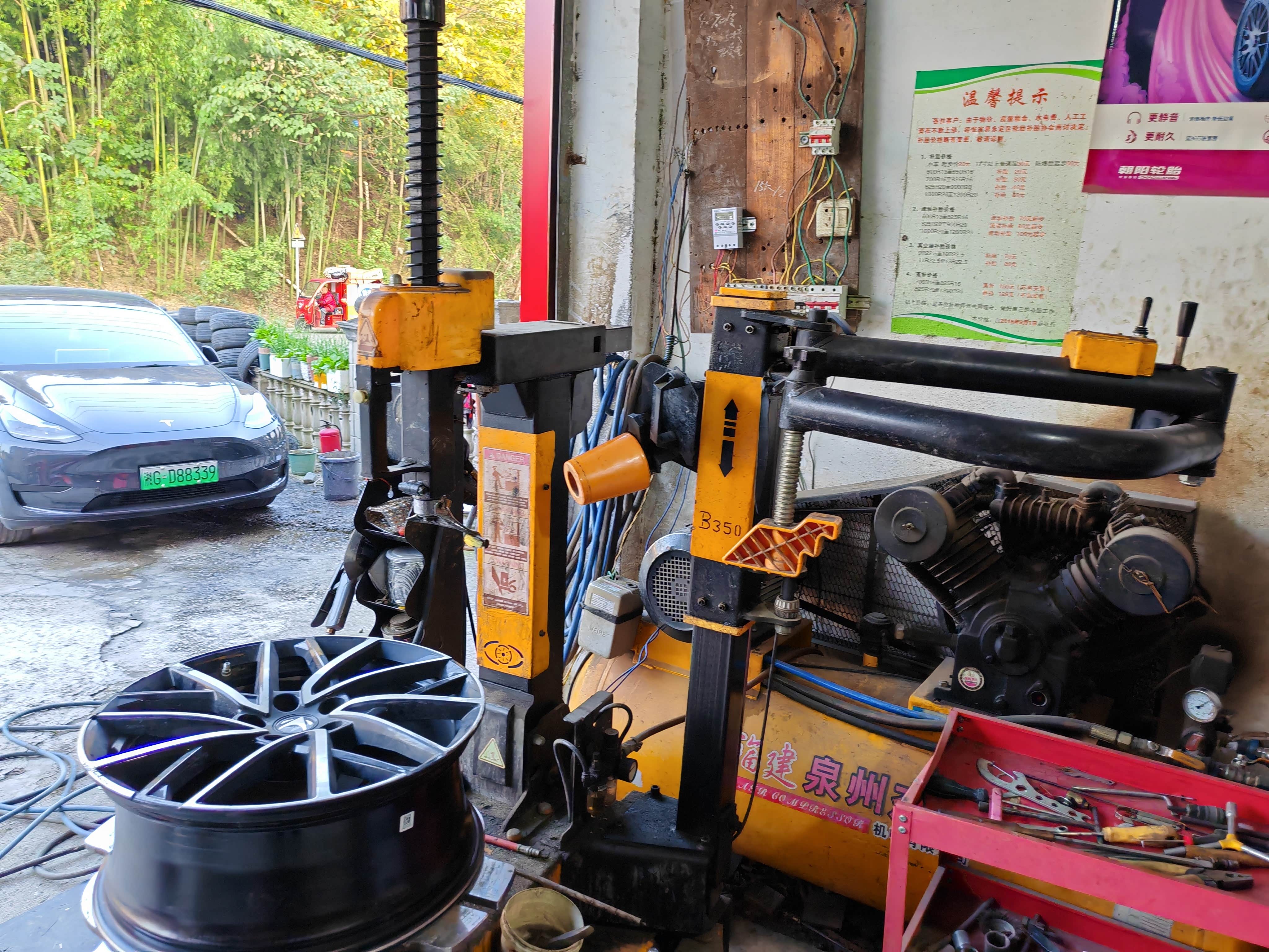

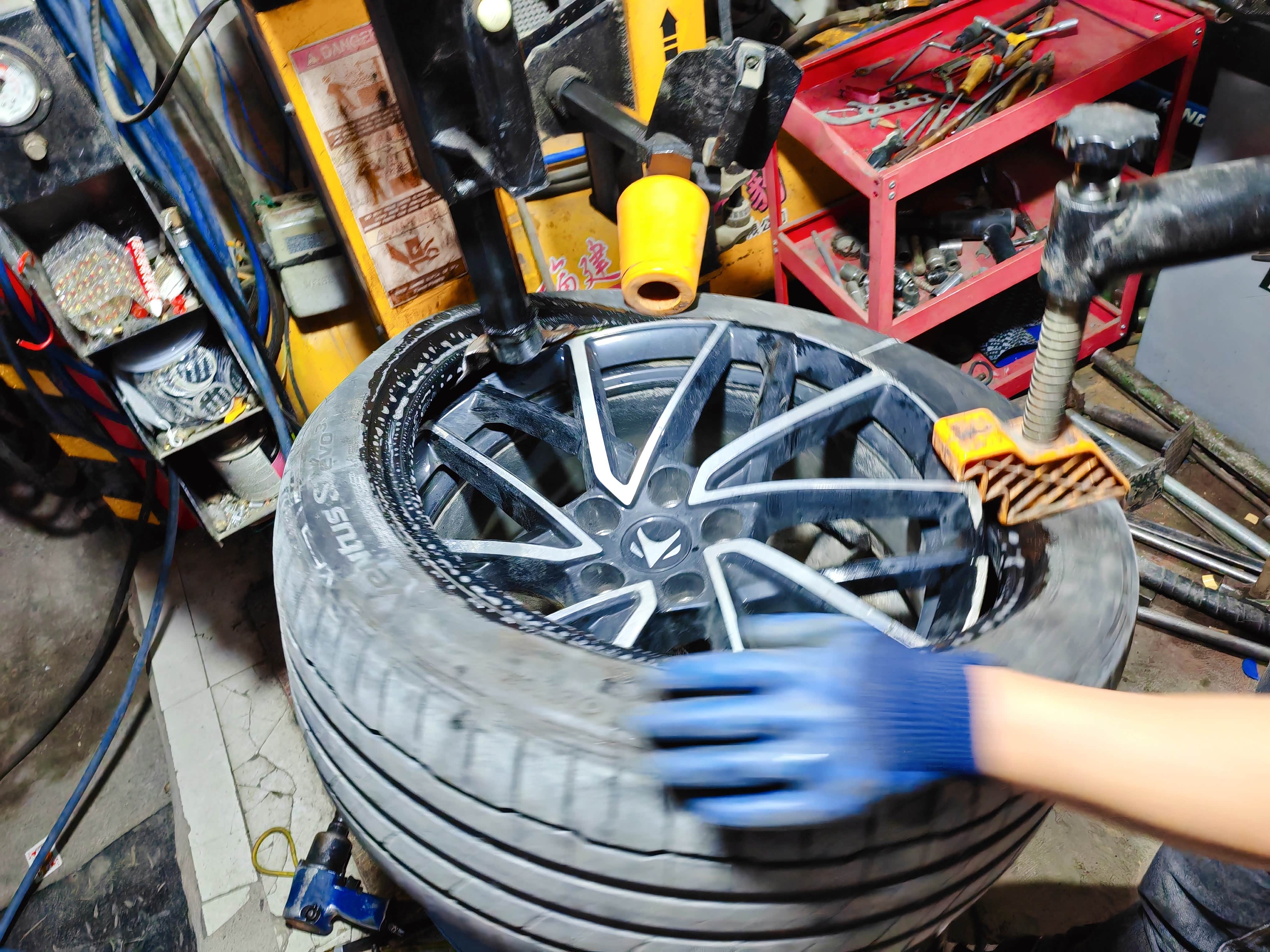

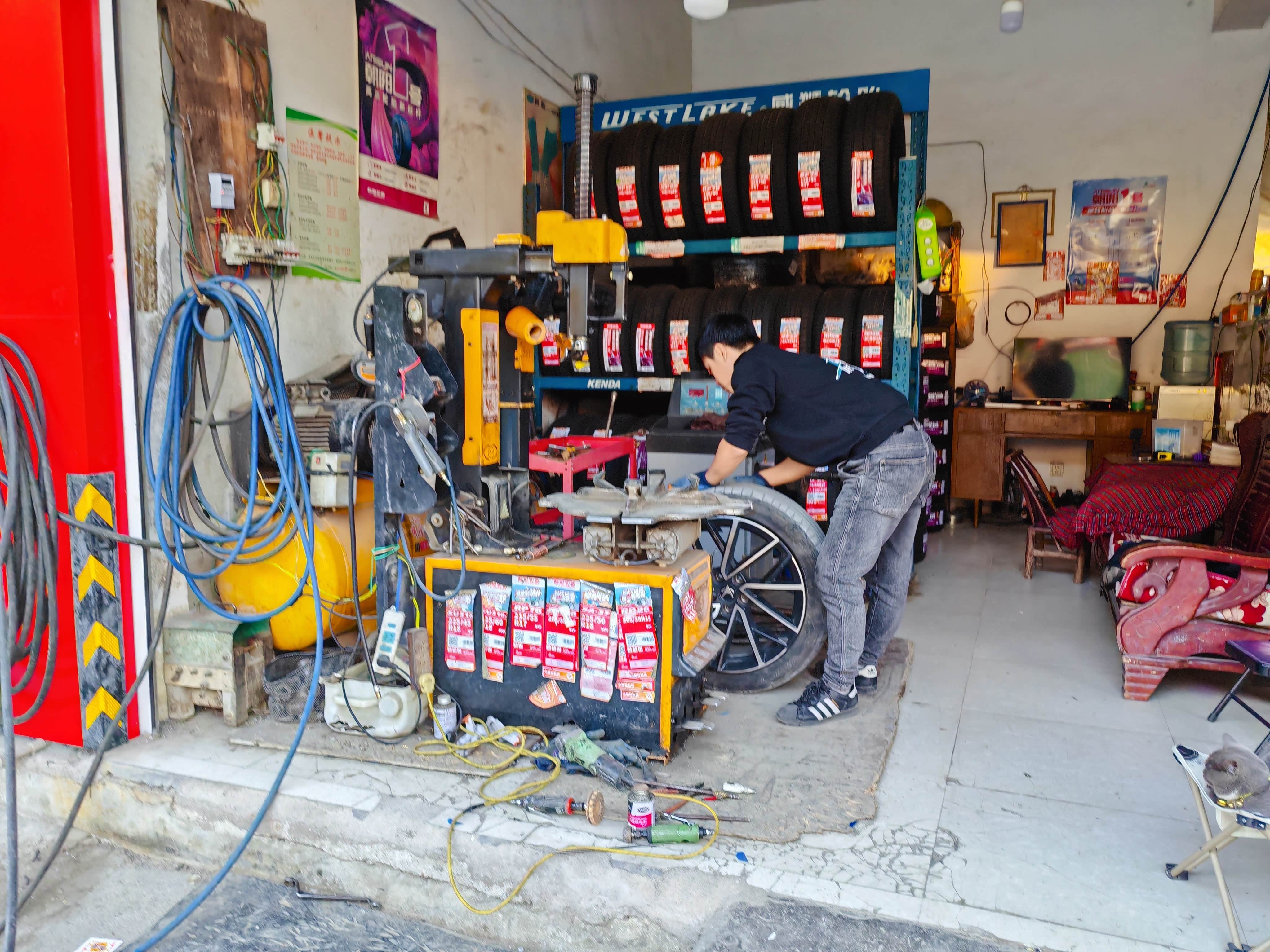

轮胎拆下来后,他把轮毂和轮胎一起放到扒胎机上。黄色机械臂稳稳卡住轮胎边缘,随着“咔哒”一声,轮胎与轮毂分离开来,我看着受伤的胎壁完全暴露出来,突然有一点点释怀。
2.机器分离轮毂与真空胎

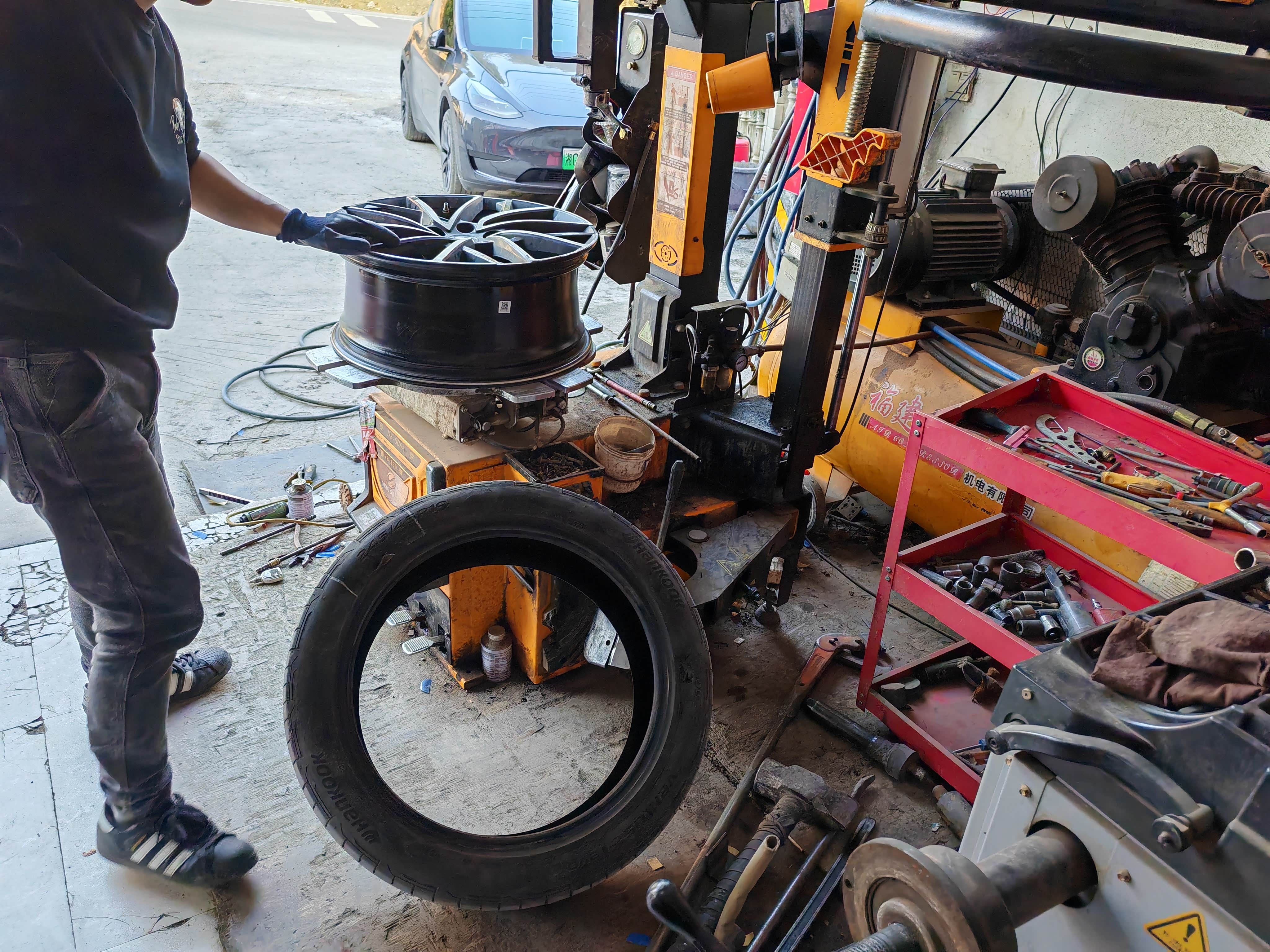

师傅将轮胎推到机器附近,准备分离轮毂和真空胎
田师傅操作扒胎机时动作很稳,说真空胎的胎壁比较薄,分离时要小心,不能刮伤轮毂,机器的机械臂缓缓转动,轮胎与轮毂顺利分离,露出了内侧的伤口。

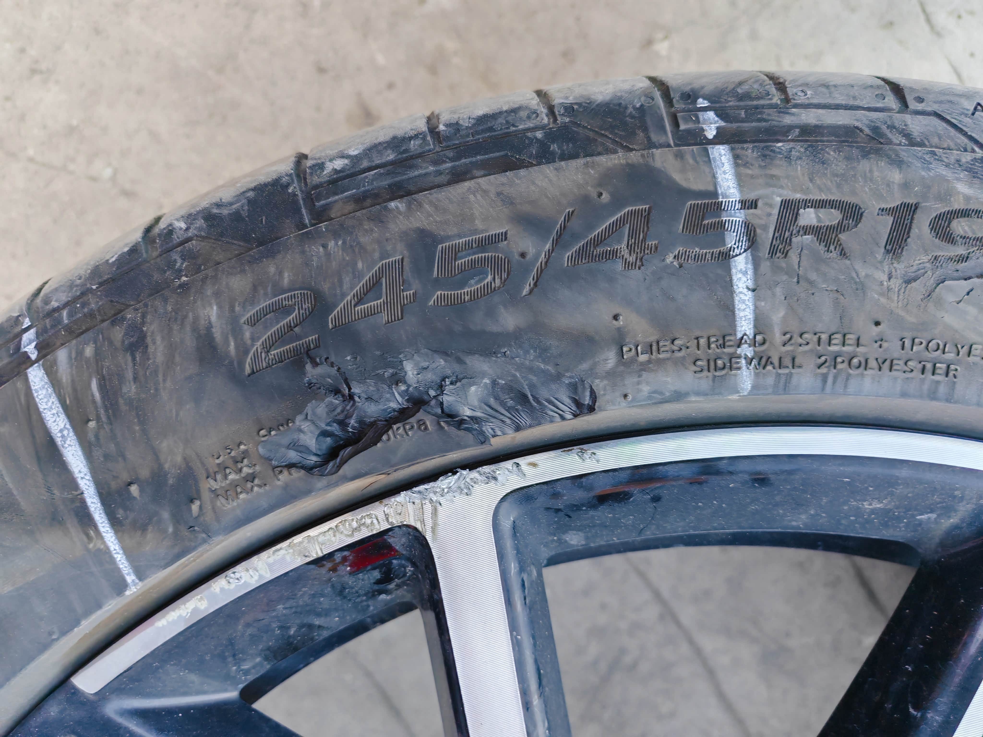

3.复查伤口,划线火补区域

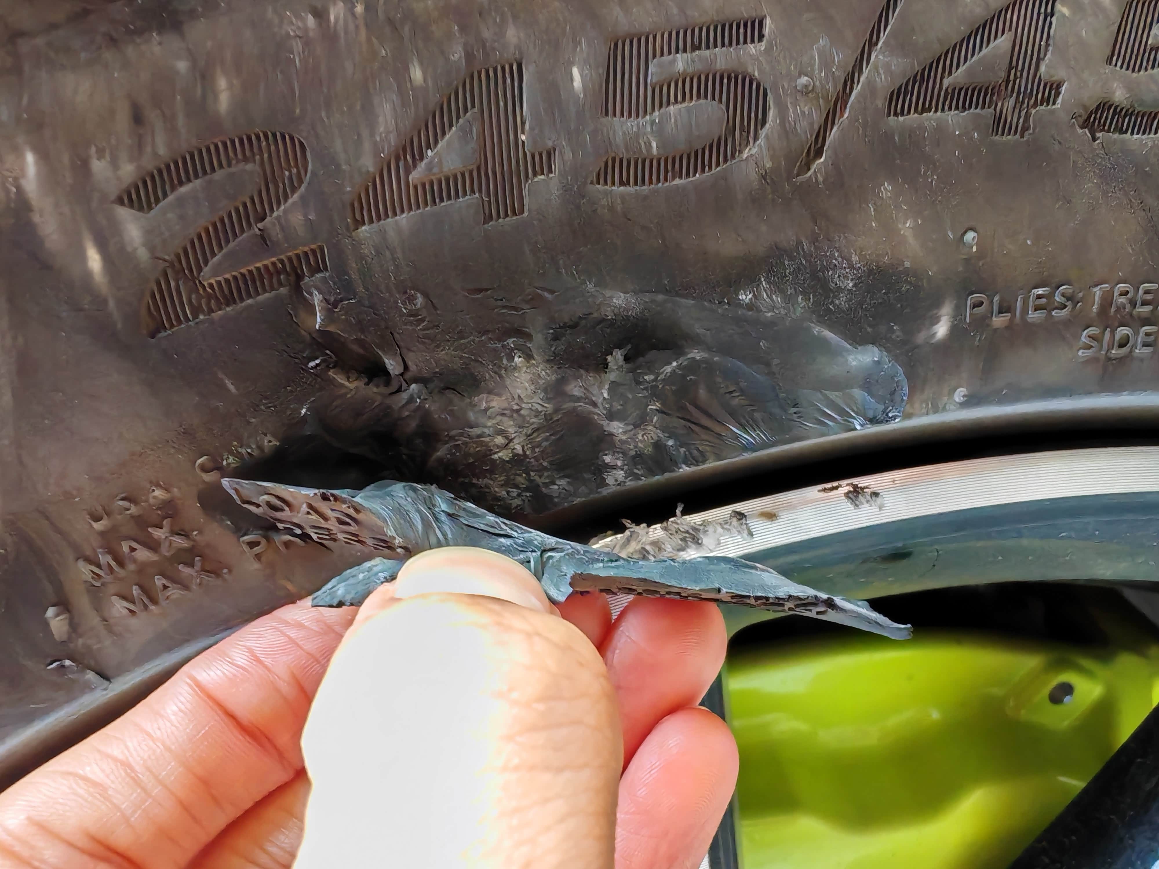

师傅在拆卸轮胎之后,检查了一下需要火补的位置,并划线了火补区域
田师傅用粉笔在两处伤口周围各画了一条线,然后用打磨机打磨胎壁。打磨是为了让新橡胶更好地附着,就像贴瓷砖要刷背胶一样,打磨后的胎壁变得粗糙,他又用清洁剂擦干净表面的灰尘。
师傅划好线之后,将刮蹭的表皮橡胶撕掉,准备用打磨机进行打磨

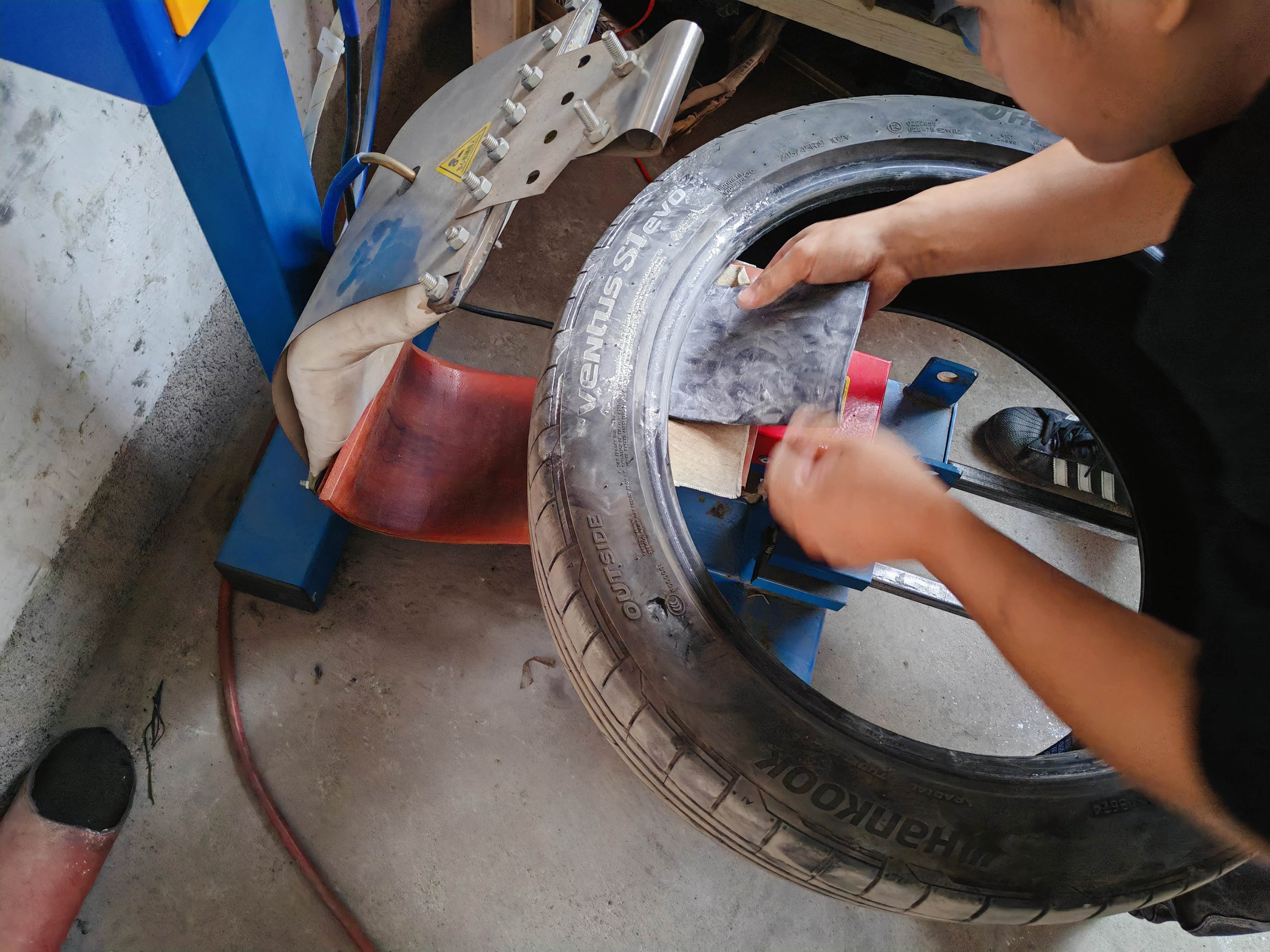

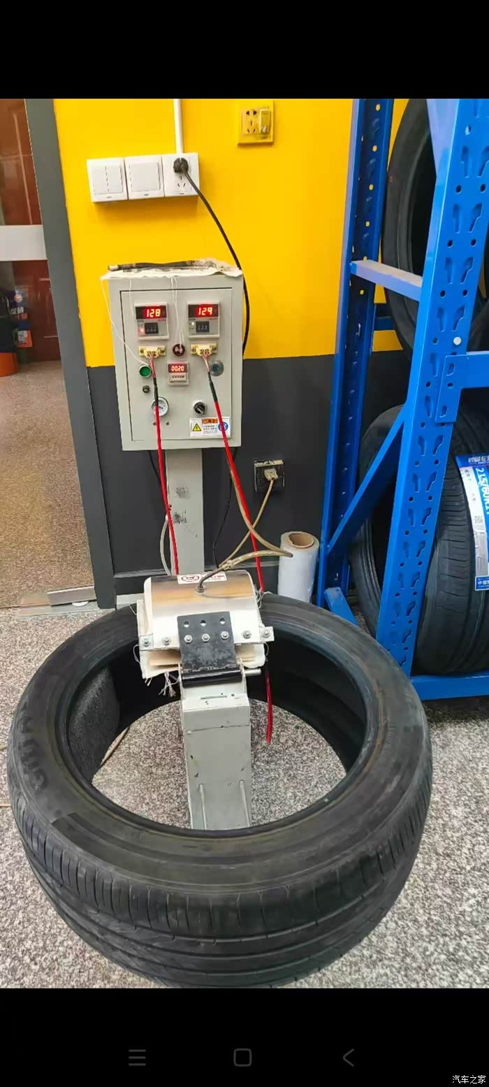

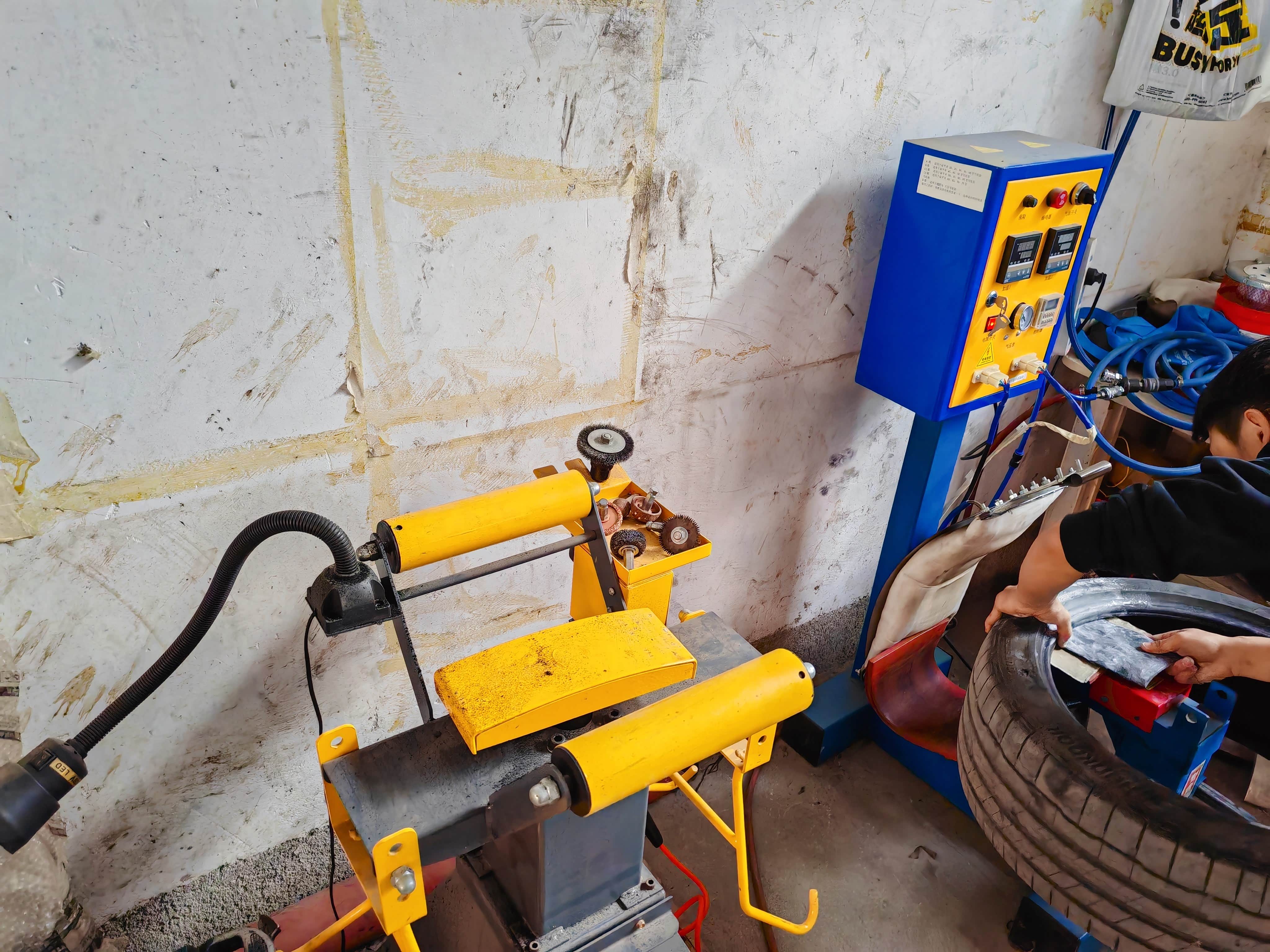

4.制作熟橡胶,高温硫化压实

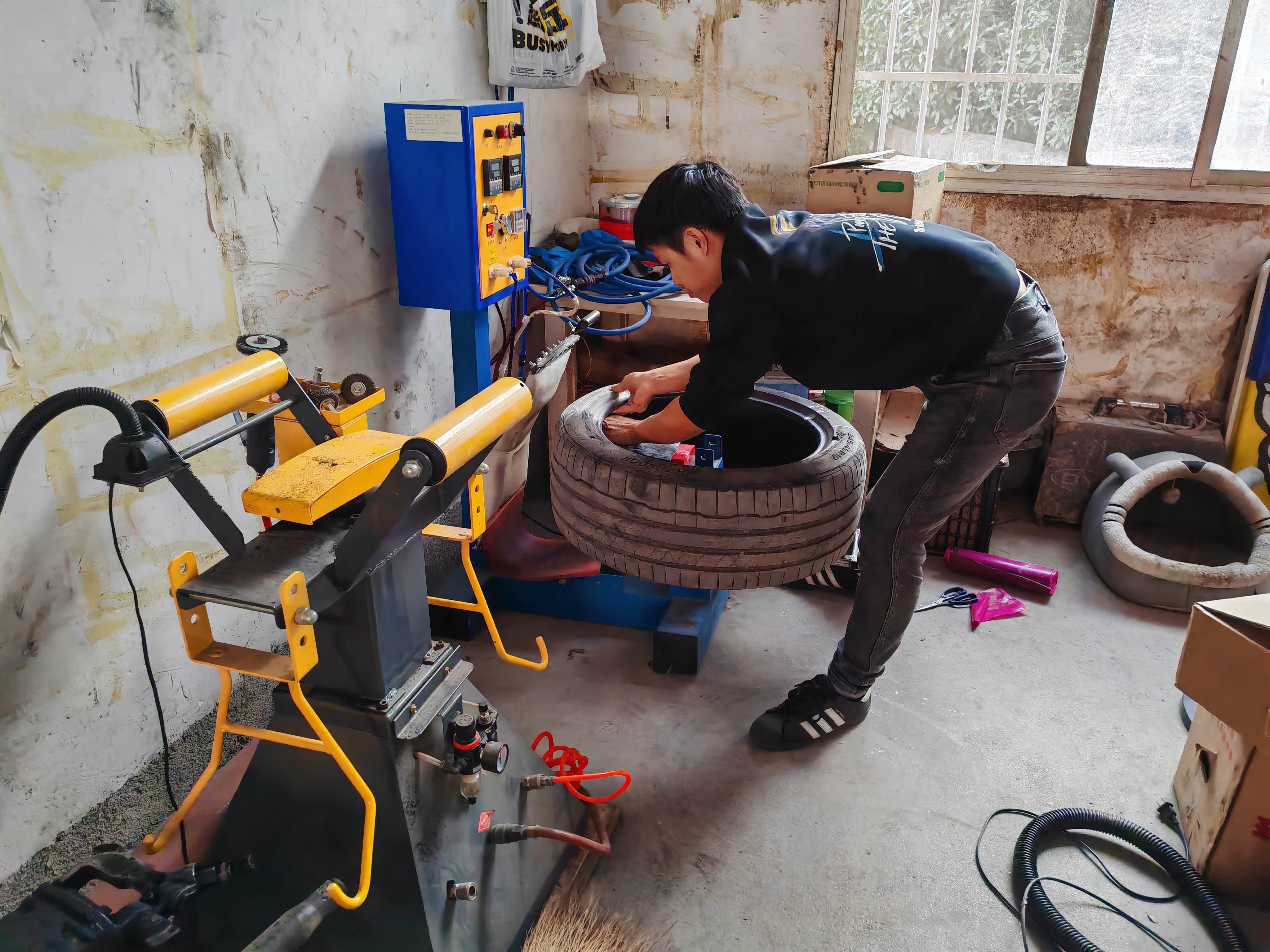

这是师傅店内的,硫化补胎压制的机器
田师傅剪出两块比伤口略大的生橡胶,涂上硫化剂,分别贴在两处伤口上。接着,他把轮胎放进硫化机,设定135℃的温度,需要保持两小时。反正这个过程不能急,温度不够或时间太短,橡胶就粘不牢。
师傅正在选择生橡胶,准备比对一下,橡胶和轮胎壁贴合情况
等待的时间里,我和他聊起了国产新能源电车的操控性,某些车的悬挂调校偏运动,过弯支撑性不错,但新能源电车的胎壁薄确实容易受伤,聊着聊着我想起了自己汽车胎壁受损,这让我暗下决心,以后开车要更小心。
比对找准位置,准备进行加热火补
5.取出轮胎,静置冷却15分钟
四小时后,轮胎从硫化机里取出,王师傅让它自然冷却了15分钟,刚硫化的橡胶温度很高,冷却后才能达到最佳强度。我看着轮胎上的新橡胶与原胎壁完美融合,心里踏实了不少。
因为火补的位置区域比较大,所以火补的时间会更长

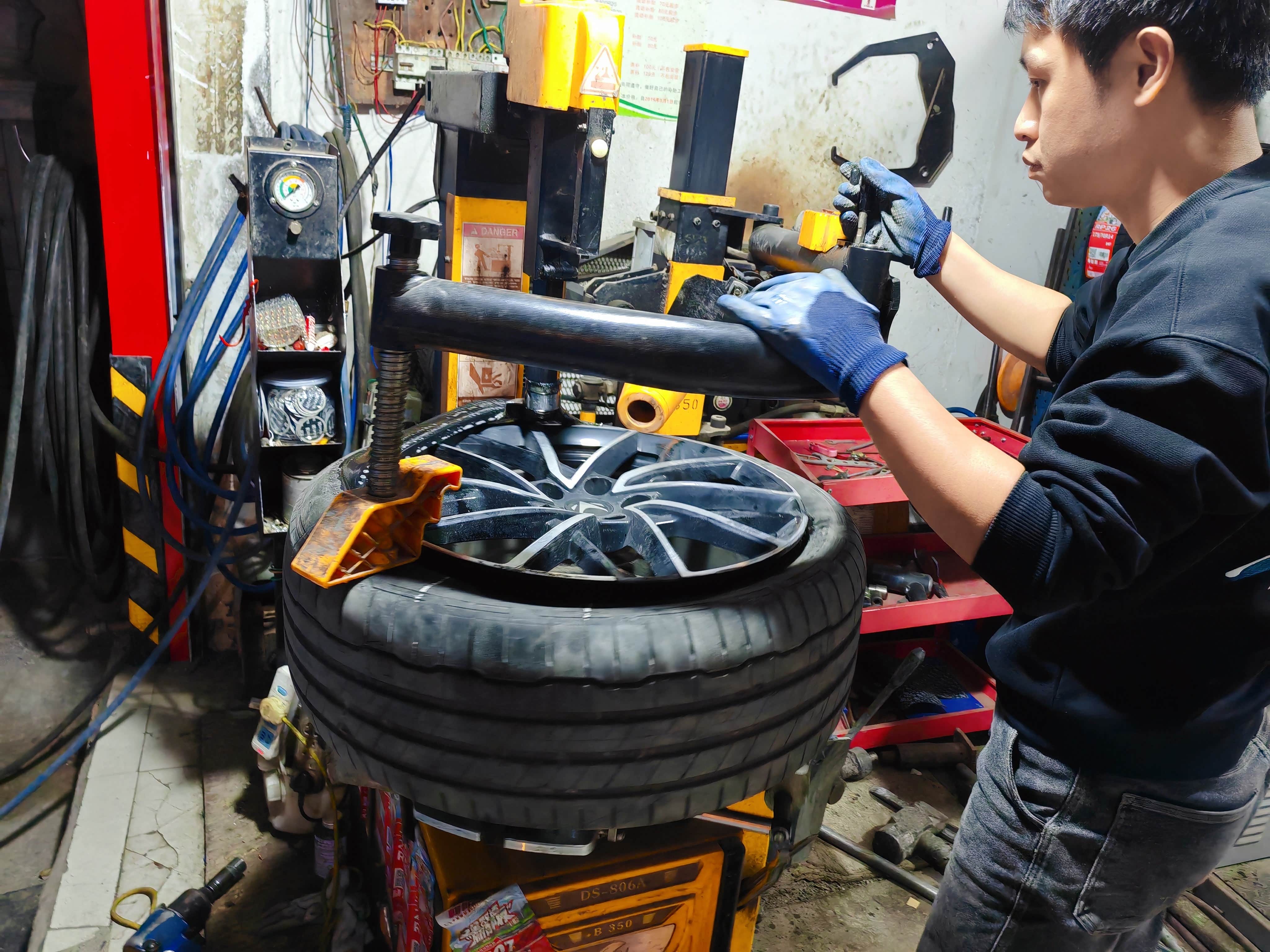

王师傅在轮毂边缘涂上密封胶,用扒胎机把轮胎和轮毂重新组合在一起。装胎时他特意对齐了轮胎与轮毂的标记,能保证动平衡更准确。
师傅使用机器非常熟练,不一会就把轮胎安装好了

我凑近拍了一下火补的区域,感觉还是没有原胎好看

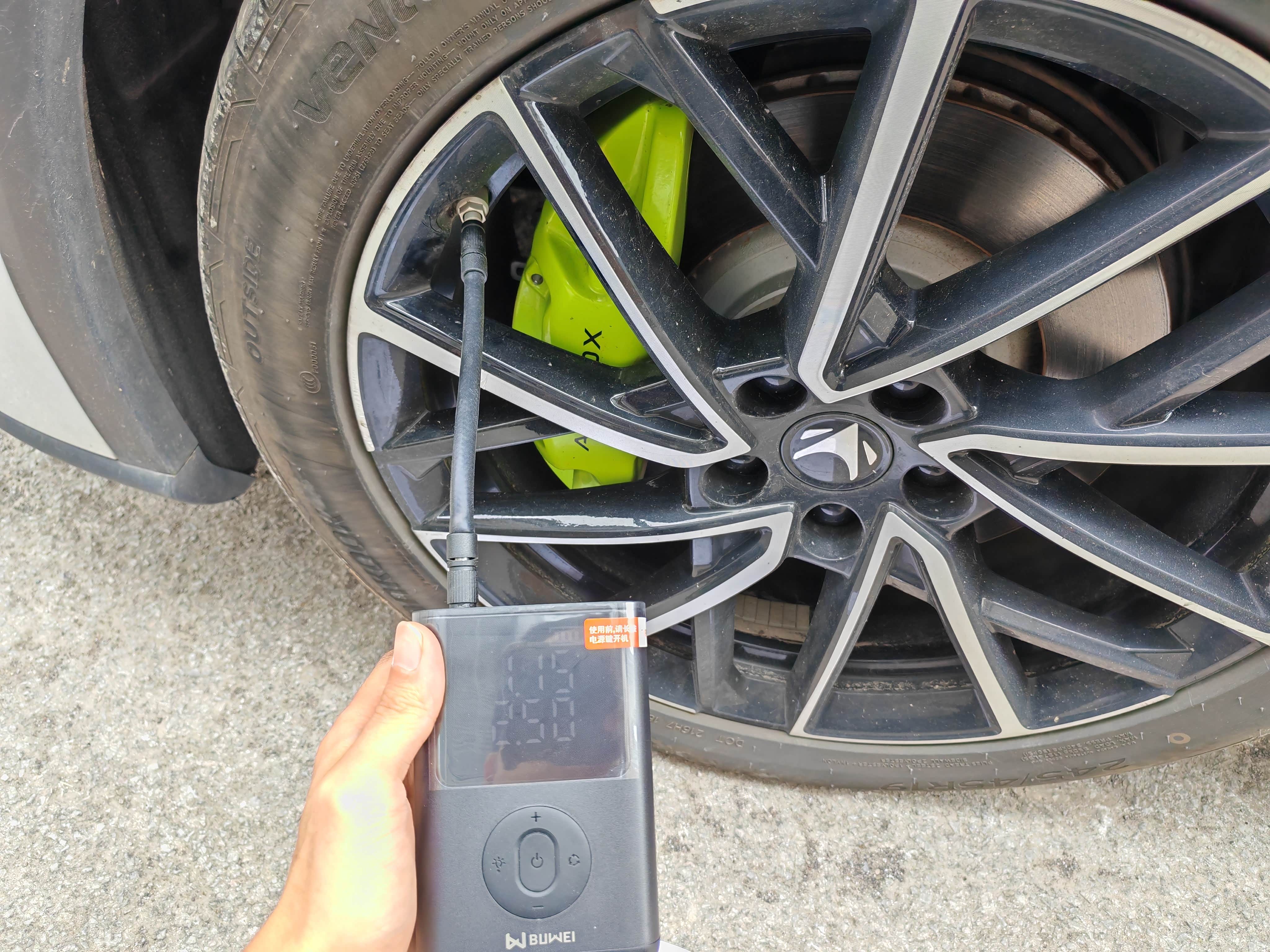

装胎完成后,他给轮胎充到2.7bar的胎压,然后用肥皂水检查了轮毂与轮胎的贴合处,确认没有漏气。最后,他用扭矩扳手把螺丝拧到标准力矩,轮胎终于稳稳归位,此时已是晚上了。

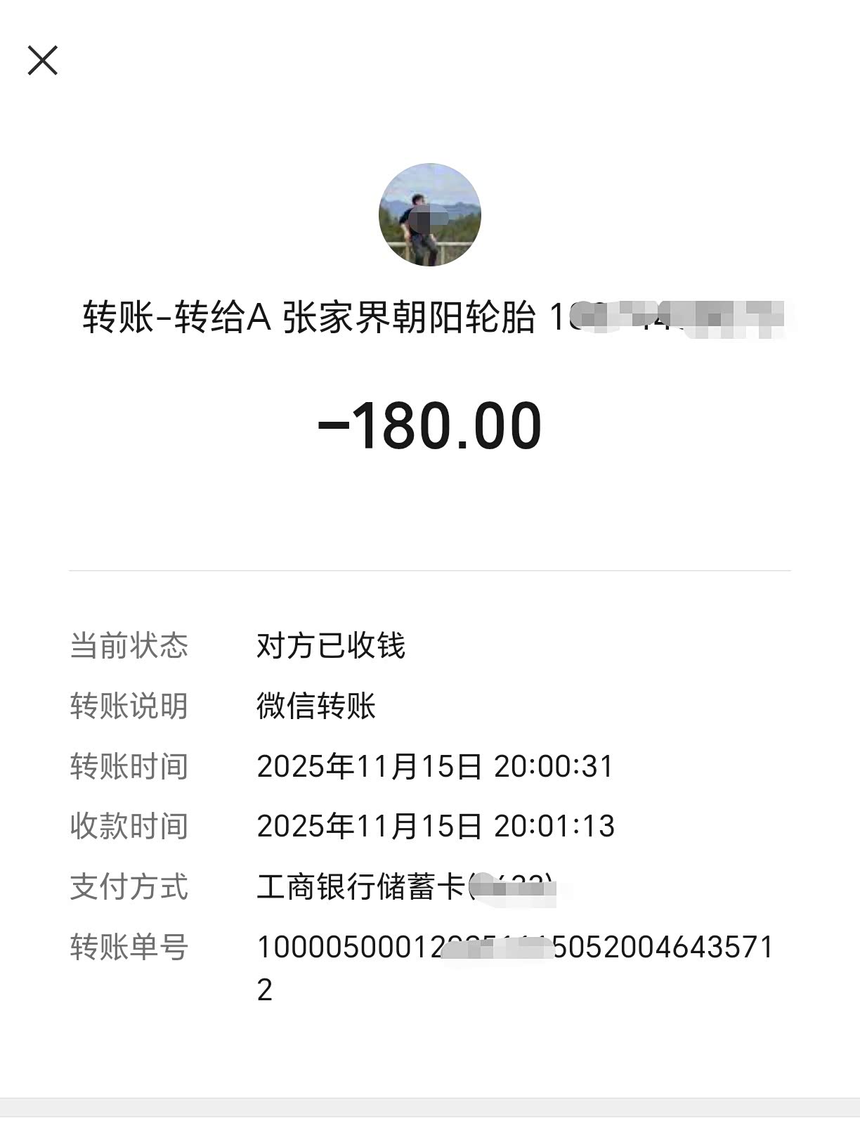

四、维修价格
安装好轮胎后,我问了田师傅价格,说180元,我就通过微信转了他。对比换胎的900元,这个价格确实划算。田师傅告诉我火补的成本主要是时间和人工,两处伤口要做两次硫化,耗时长,所以比补胎面贵一些。后来我对比了车友群里部分车友,价格适中。
我一开始以为要300块钱,后来师傅说180元。回到家后,我询问了车友群的车友,说这个价格比较适中
