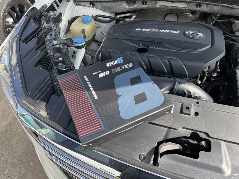

作为咱们尊贵的传祺GS5车主,楼主看了几段未成考证的视频解说,大概意思指更换大流量进气滤芯可以有效的提升动力,以及降低燃油经济性。相对于普通空气滤芯器来说,高流量空气滤芯进气效率更高更持久,可以很长时间保持透气性能。因为它采用的是成本比较高的海绵或棉质制作,再配合专用滤芯油来阻隔灰尘,既保证过滤效果,也能够增加进气量。还有不怕被异物打穿,不怕潮湿等特点,更能够有效的保护发动机,还能够提升引擎动力降低油耗。还能够减少空滤的保养次数。

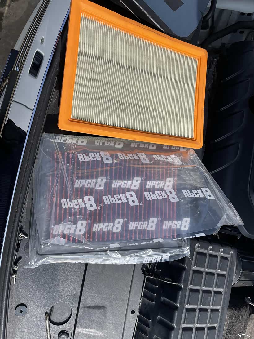

当然那些讲的有效果都是品牌的空气滤芯,我也考虑到可能会没有效果,所有花了200买了个杂牌大流量空气滤芯,大冤种我是当定了,换上之后个人体验不到任何的感觉变化,至于油耗可能是心理作用长途高速驾驶显示7.5-8个油左右。
就这货,平平无奇的大流量杂牌山寨滤芯

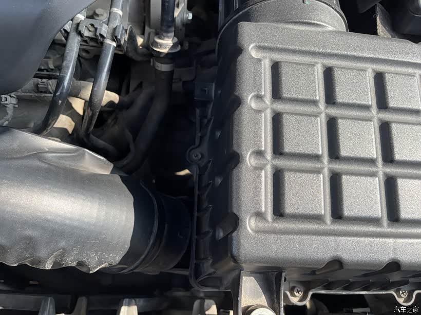

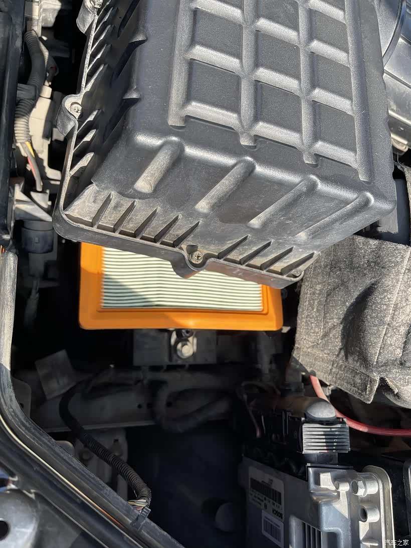

动手能力强的可以直接拆滤芯。
滤芯四周有几颗螺丝,全部拆完即可,不需要完全的松到拿出来。

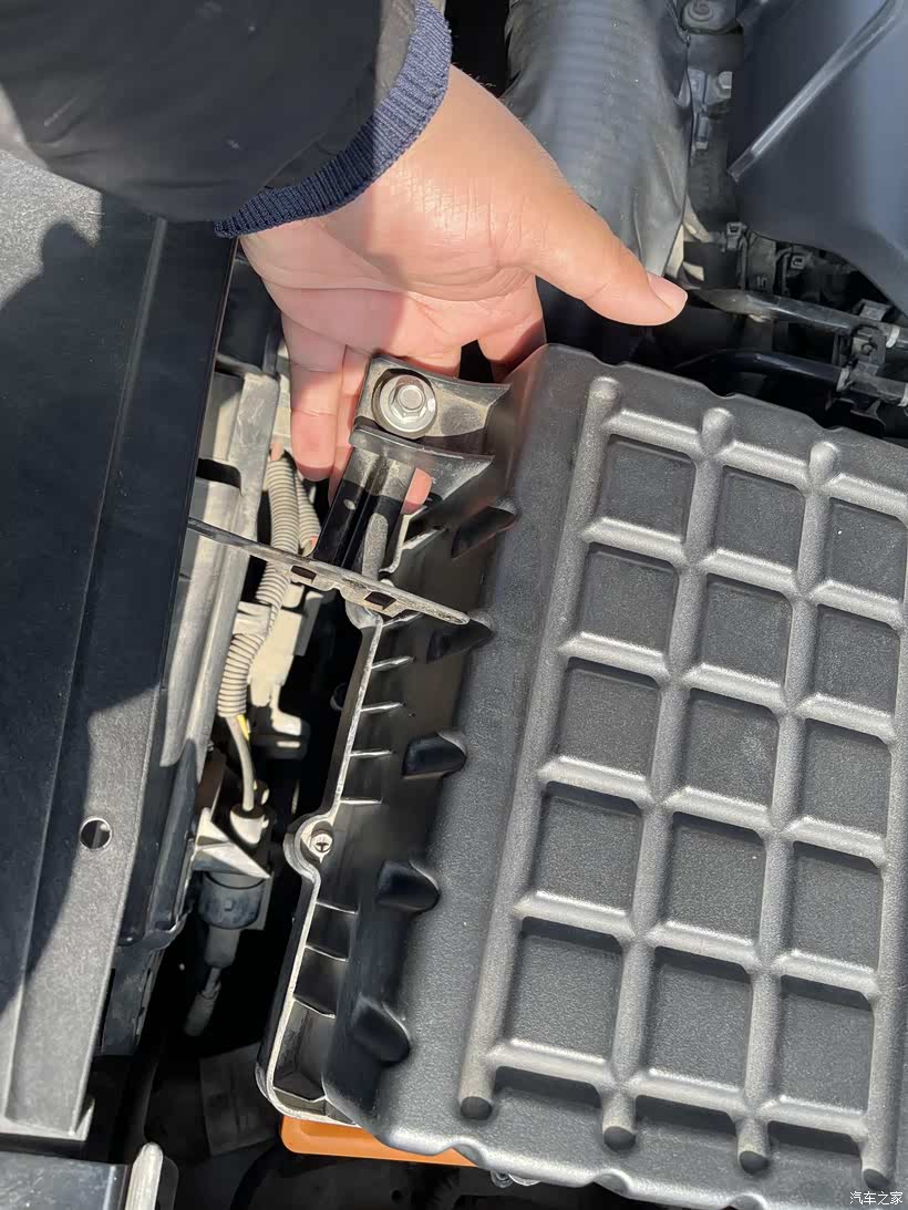

在空滤前面有螺丝固定,可以采用两种办法,1.有套筒的只需要拆开一颗连接打螺丝即可,2.楼主没有套筒只能拆开后面的固定三颗十字螺丝

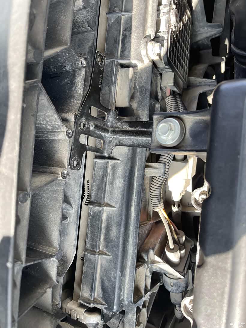

有条件的拆这个大螺丝方便一点

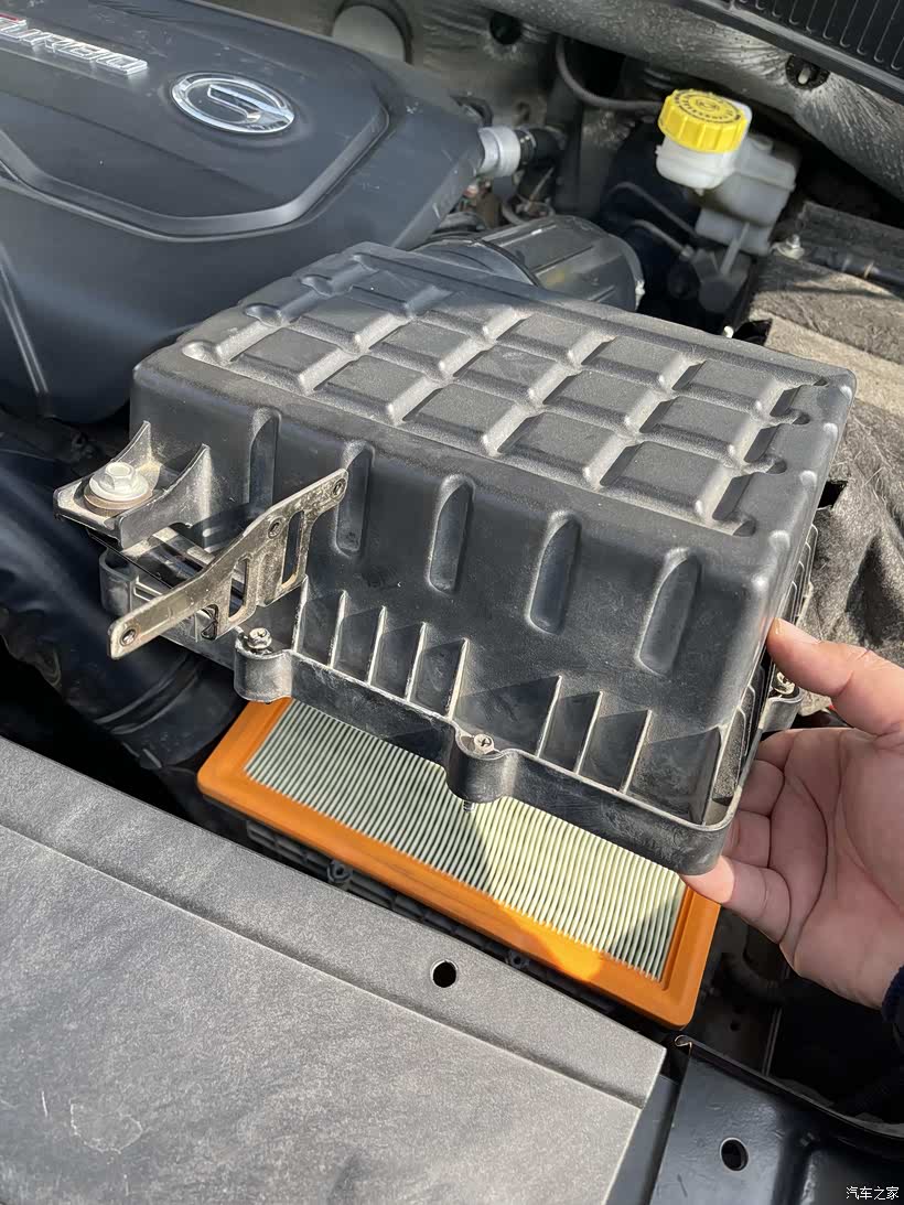

螺丝松掉,不需要拿掉螺丝就可以轻松取出原来的空滤

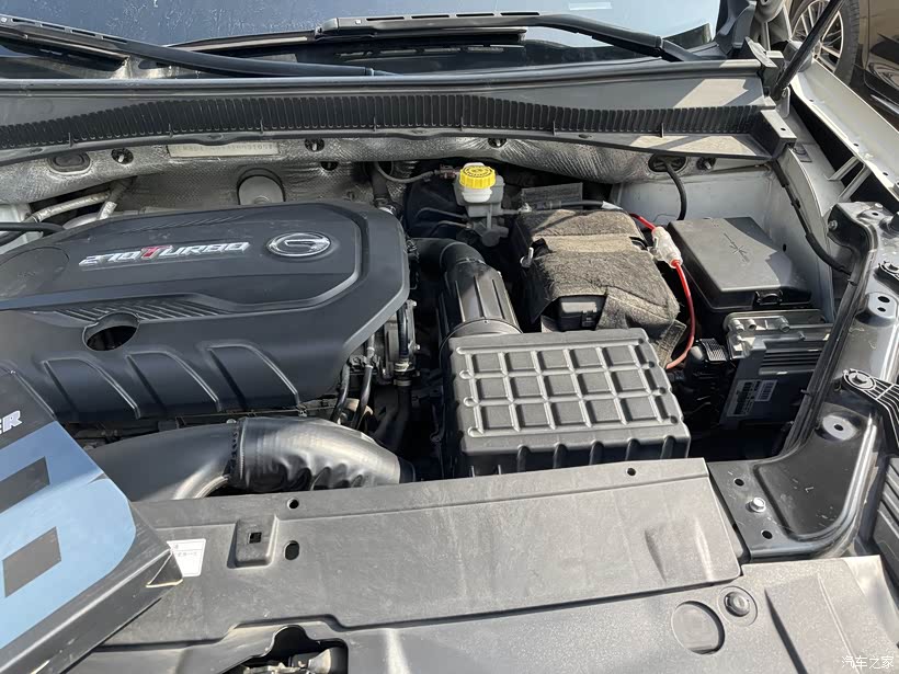

简简单单拿出进气滤芯

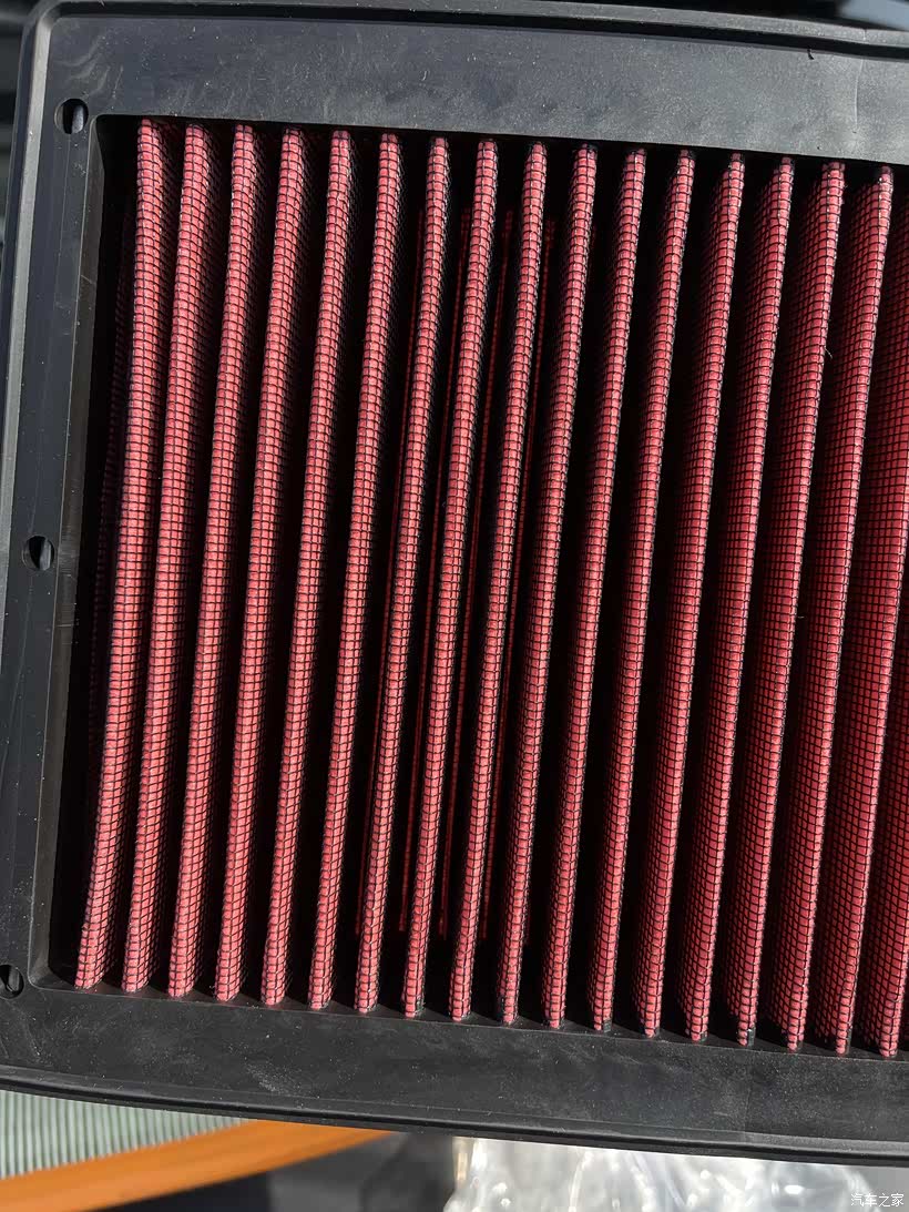

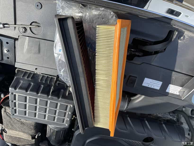

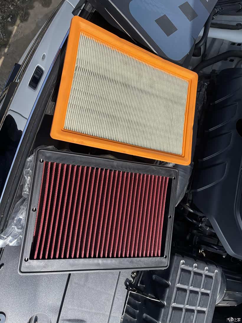

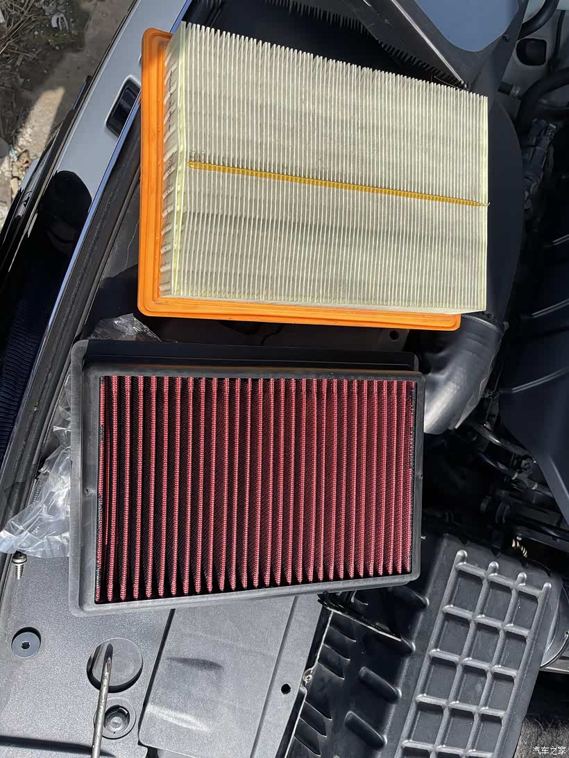

对比一下,有什么区别
看上去山寨高流量的滤芯做工扎实一点
里面就这样,具体能起到什么作用,后期测试感觉不到
做工明面上是山寨高流量的好点
