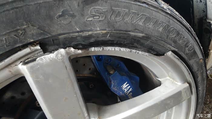

hello大家好,爱开车的小豪又来了,关注小豪的朋友应该知道,上次赛道日小豪冲出来了轮毂给磕坏了…………喏!就跟下图一样
冲击力得有多大,要是山寨质量不过关的轮毂,后果可想而知
唉~只能换轮毂了,先找了个18寸用着。以这么大的力度冲出来,四轮定位数据是一定会有改变的,这边出来就一直跑偏嘛,所以今天来孙哥这做个四轮定位。

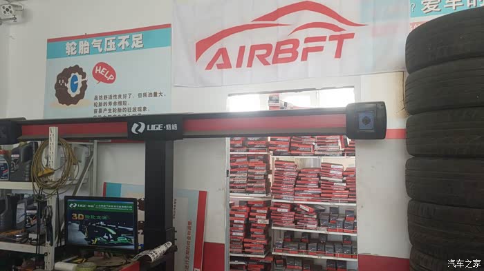

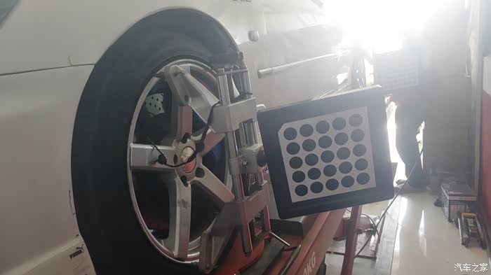

上架子喽,孙哥在上设备,并且调整胎压,使四个车轮胎压一致。

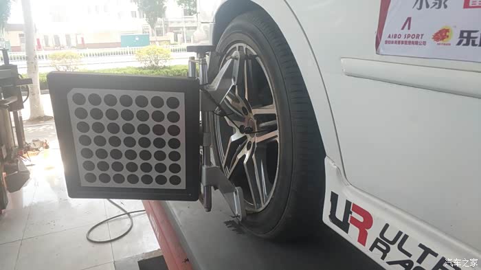

这是一块反光板,反射仪器发出的信号来确定车子的数据。

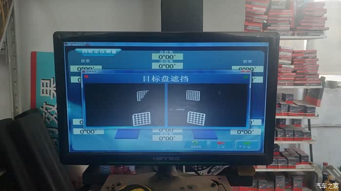

就是这个仪器在采集数据

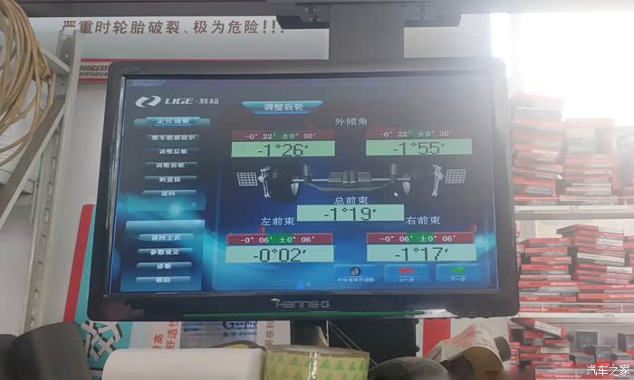

在电脑上显示出每个车轮的数据。同时可以在电脑上显示车子原厂的数据做参考,不过重改的车子参考意义就不大了。

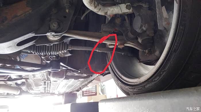

先把两边的螺丝松了后调节中间的拉杆就可以改变束角了。
前轮的在这里,跟后轮基本一样,但是……我的拉杆锈死了,硬是拧不动。
那就只能烤开了……
终于能拧动了,接着调。不过你以为只要把数据调好就完了吗?没那么简单,四轮定位就麻烦在这,每次调整完都要出去试一圈,光试车加调试我们弄了一上午。这就是我之前说的,享受的就是这个打破旧平衡,建立新平衡,寻找最合适自己的过程,到饭点了孙哥还问我要不要吃泡面,他一块买来辛苦孙哥啦。
