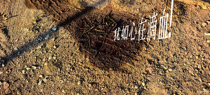

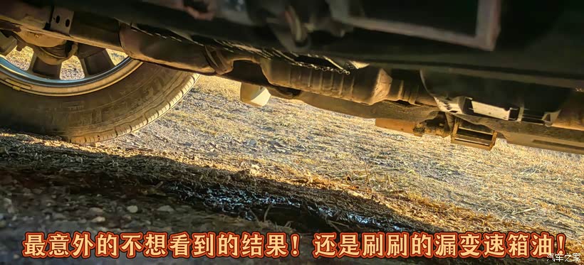

开到山顶时就出现以下这种情况,变速箱油欻欻的漏着,这个时候车也不能开了,立马叫了救援,但同时山上还没有信号,只能开车下山,报了保险,告知位置,等待拖车!
直到拖车到来,爱车的变速箱油也全部漏完!

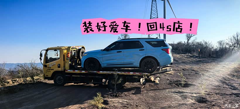

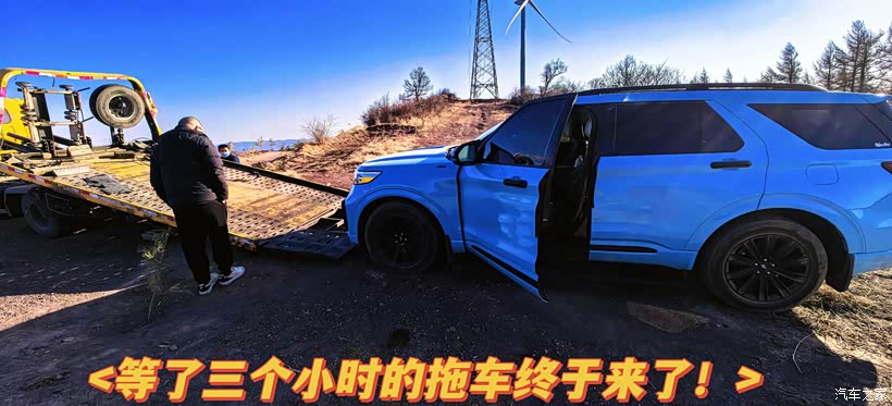

最终等了3小时拖车到来,将爱***回最近的4s店进行一个检查!
这是我第一次坐拖车,也是我的福特探险者第一次上拖车!
车辆装好之后,等待回4s店进行一个详细检查,看看还有什么问题,需要更换什么配件!

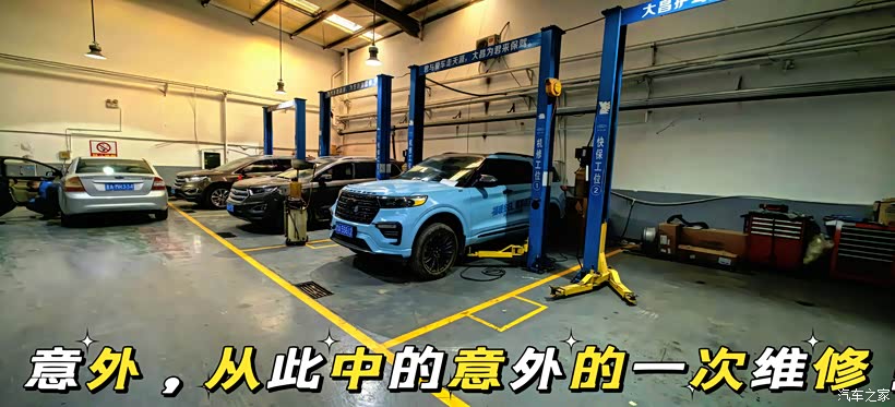

2.诊断过程

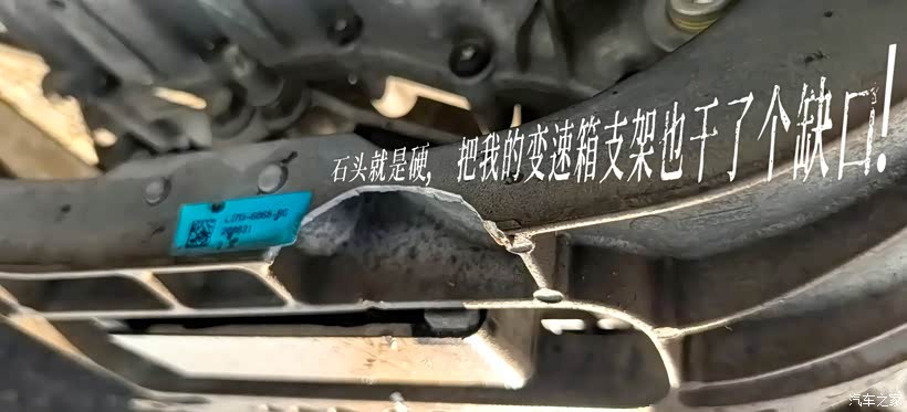

到达4s店之后将车辆升到架子上,一看真的吓一跳,真的是石头为难我自己,石头呀,就那么一块石头,硬将将将我的变速箱油底壳干了这么一个大洞,并且呢还发现后面的变速箱支架也干掉了一块。
真的是我这个石头太硬了,将这两个位置损坏。

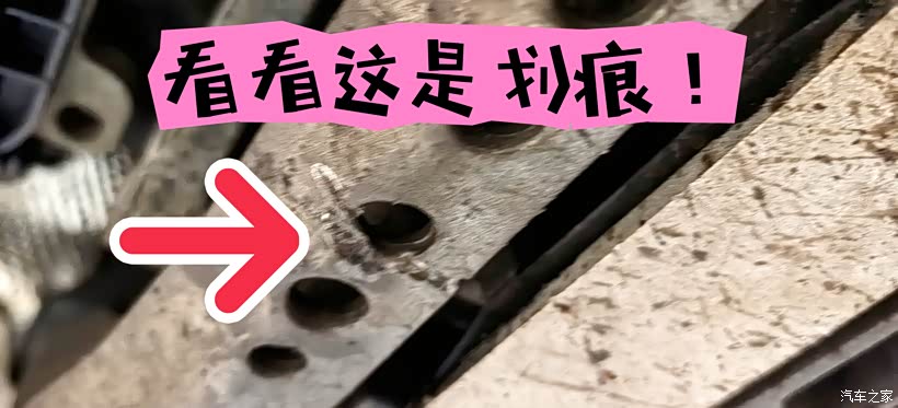

还有这里的划痕,真的让我心疼呀,不过还好我的车是全险,报了保险,等待定件,进行一个车辆的维修!

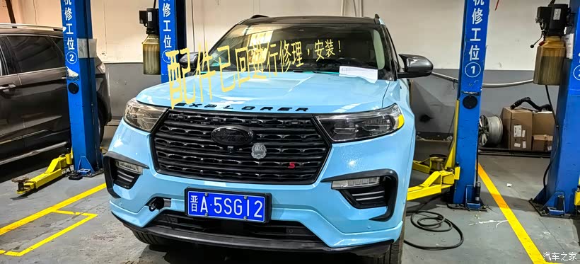

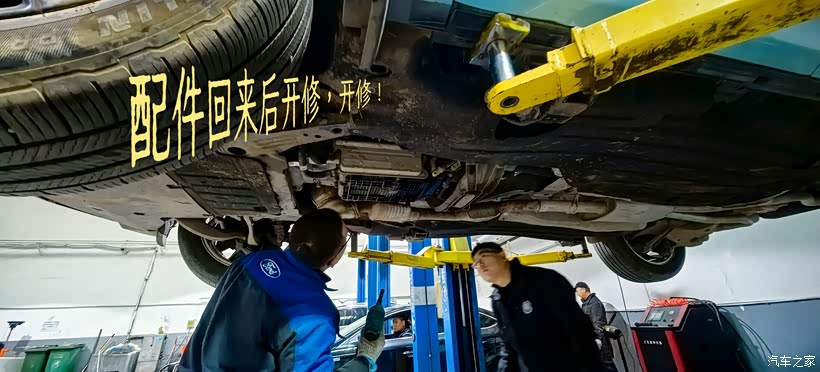

等待了四天,配件终于到达,从北京首都定件运到山西太原,总共花费了四天时间,配件到齐进行维修!

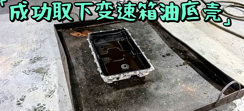

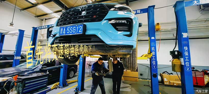

首先将旧的变速箱油底壳重新拆除,两个人开始忙活着!

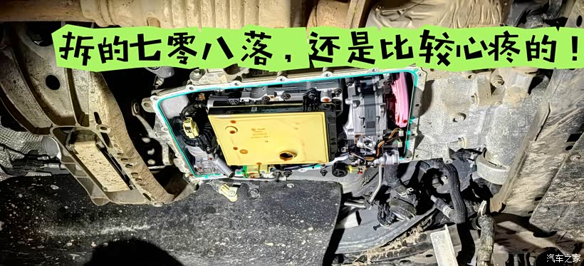

不一会就将变速箱油底壳拆下

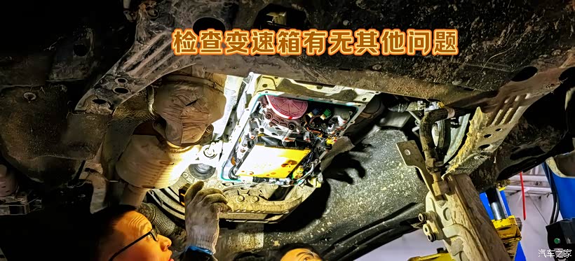

拆掉之后进行一个车辆的变速箱检查,爱车拆成这样,谁看谁心疼啊,没办法!谁让我这个石头太硬了!

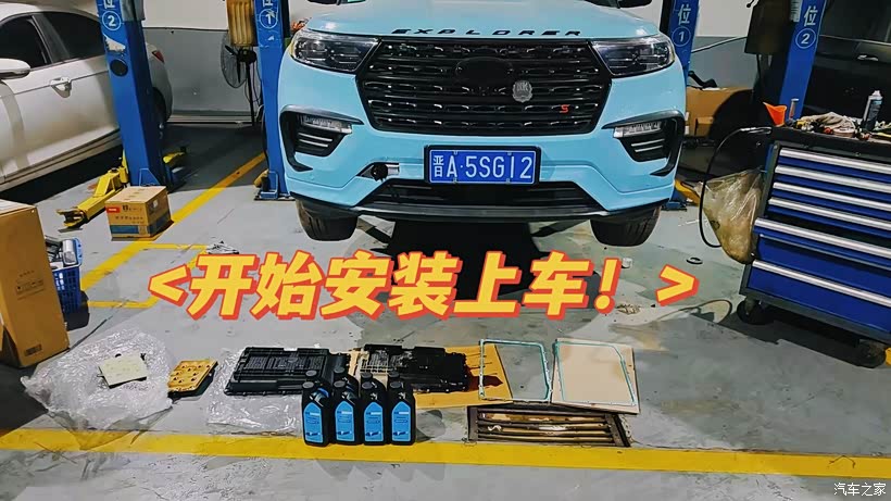

下面就开始这次的安装啦,将所有该拆的配件拆下来之后,进行一个替换安装!

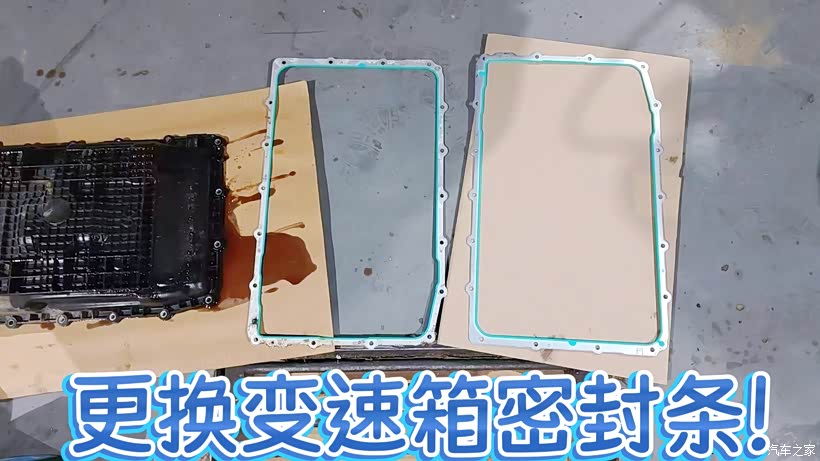

要更换新的变速箱密封条。

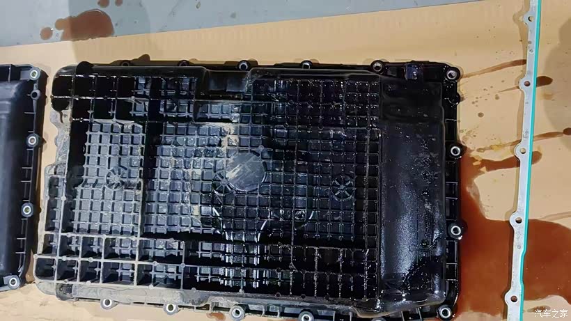

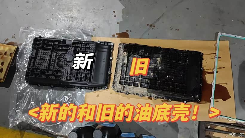

更换新的变速箱油底壳,在这里要说明一下,福特探险者的变速箱油底壳是塑料制的,不是铁的,也不是铝的。所以这个方面要注意了,我购买福特探险者时,由于没有越野需求,所以没有进行变速箱及发动机护板的保护,没有购买和安装。

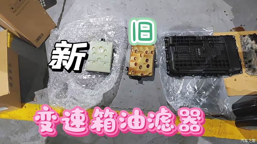

还有变速箱的油滤器也要进行一个更换。
看了一下这个变速箱油底壳的确是非常脆弱,尤其是在冬天的话,遇到这种情况还真是不好说

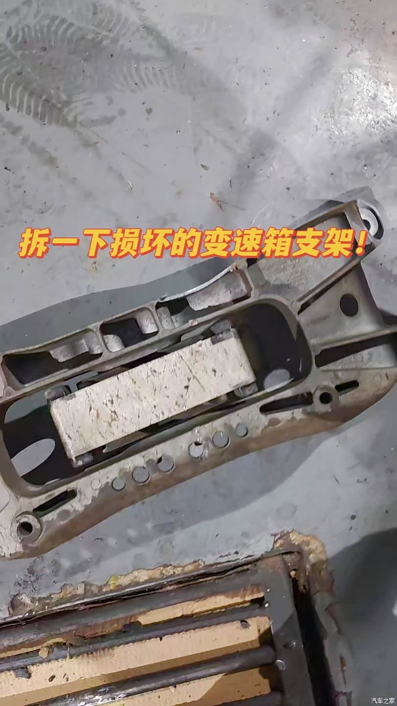

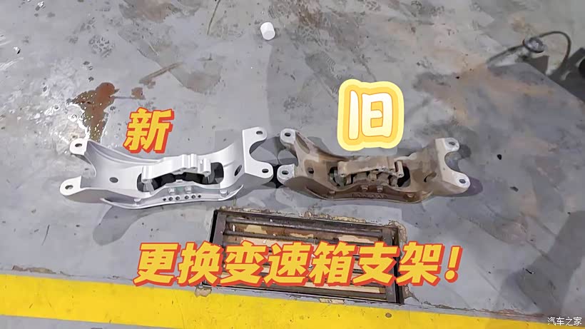

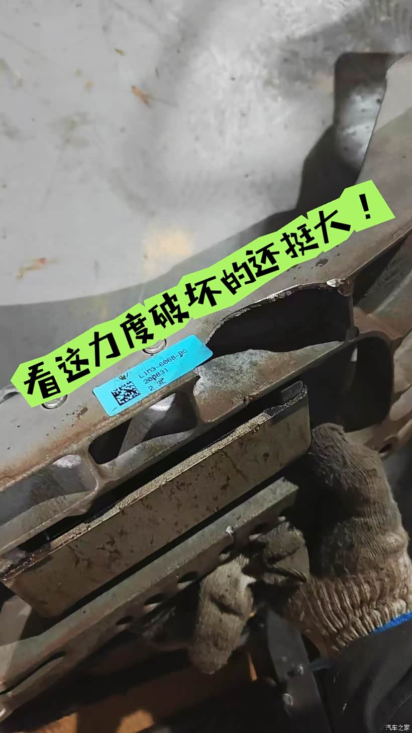

那我比较意外的就是这个变速箱支架了,居然让石头干掉了一块这么大的位置,铝制的也会出现这种情况,这个还真是意外中的意外,意想不到!
看这力度真的是非常大,可想而知,当时这块石头虽然不大,但是由于轮胎溅到这块石头砸到了我的变速箱,油底壳上应该这种情况!
更换变速箱支架。

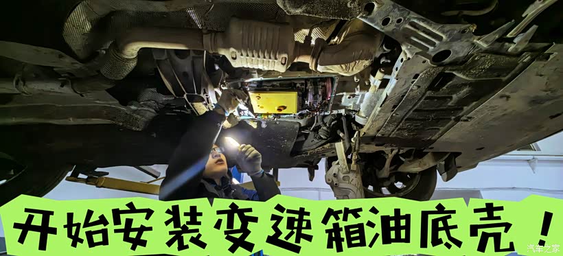

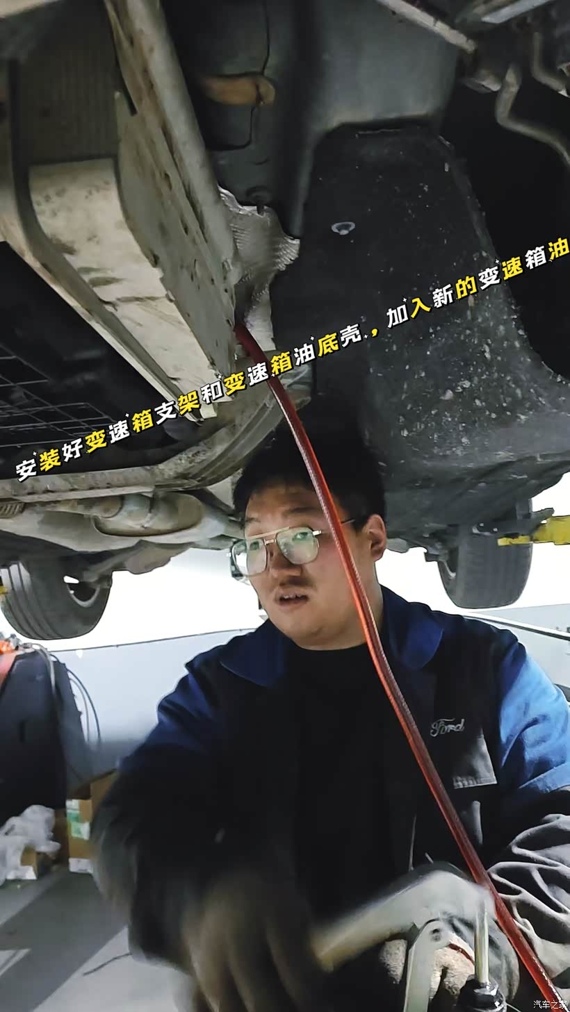

下面就开始安装变速箱油底壳,基本上快完工了!

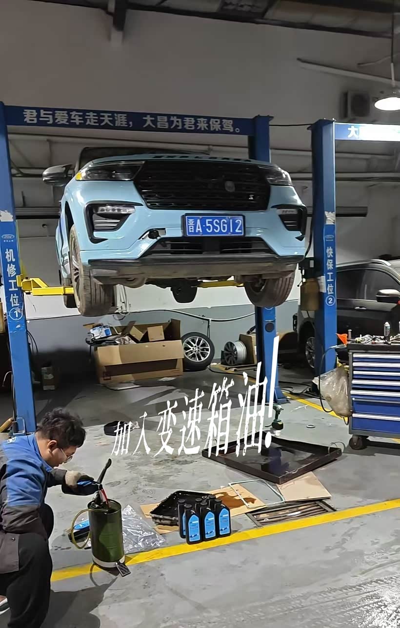

安装完之后进行一个变速箱油的加注,不过这次也算是有点意外收获吧,也不算收获,应该说,正好将变速箱油也进行了一个更换。不到6年,5年多,公里数也没到,就将变速箱油换掉,新的也是不错的。

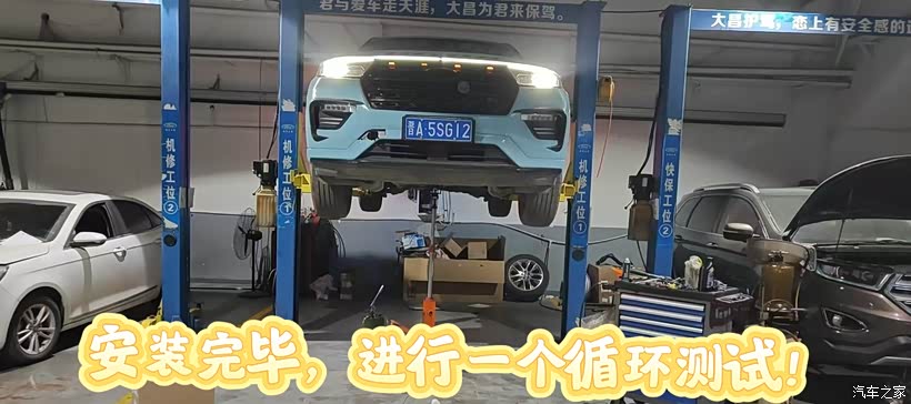

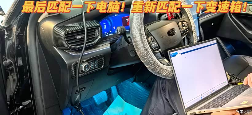

最后所有项目安装完毕,变速箱也会进行了加速,然后进行一个开机,启动将车辆进行一个运行然后进行了一个路试的,看看变速箱是否还有其他问题。
录试完之后没有其他问题,最终将变速箱进行一个重新的匹配,将一个最新的变速箱程序等等全部进行一个处理。
