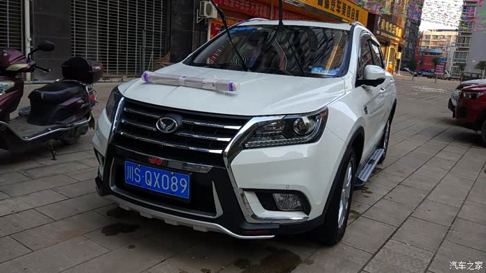

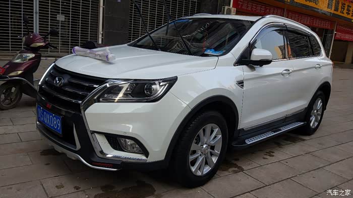

给爱车清洗干净。

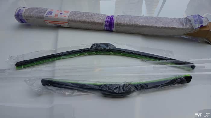

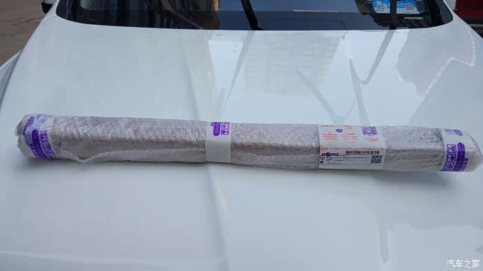

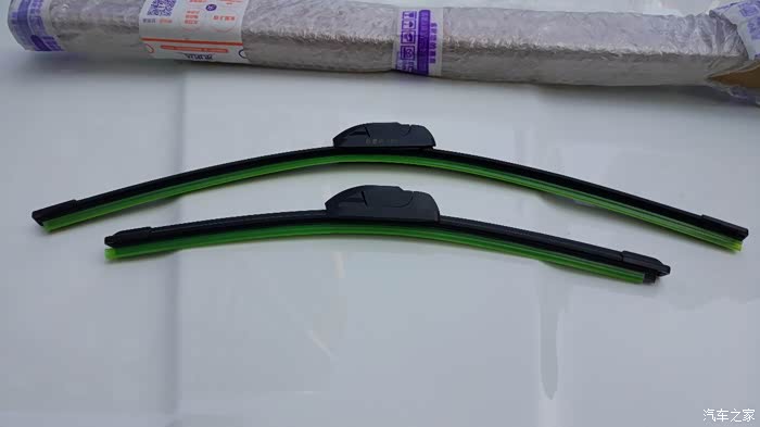

新货包装,还算完整。
这就是双十一购买的,相信大家想不到,才15元一对。
这年头,挣钱不容易,能省就省吧!
不过能用多久就不知道了,也许是物超所值!

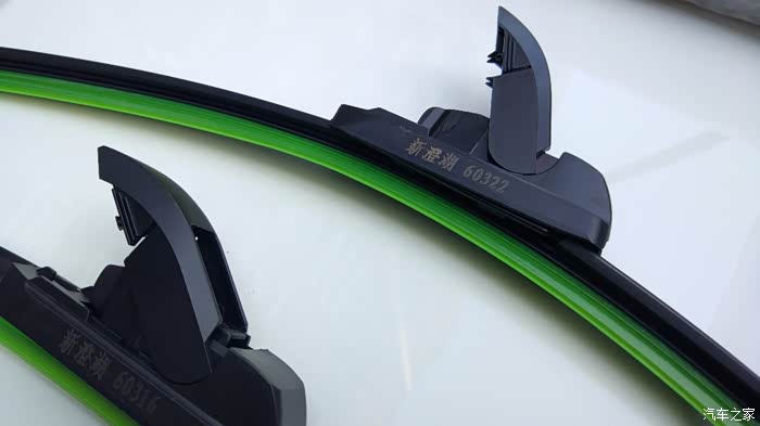

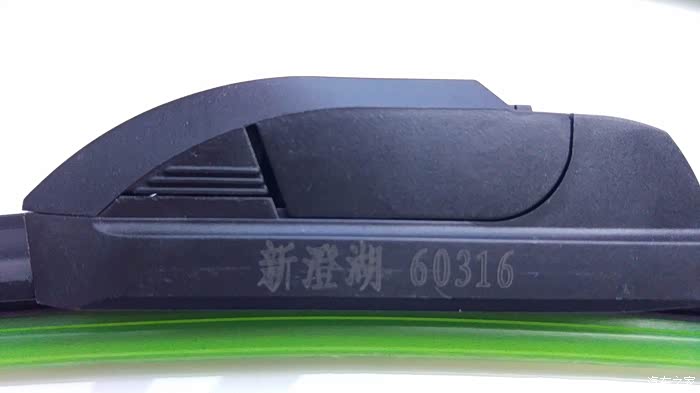

一长一短,分左右。

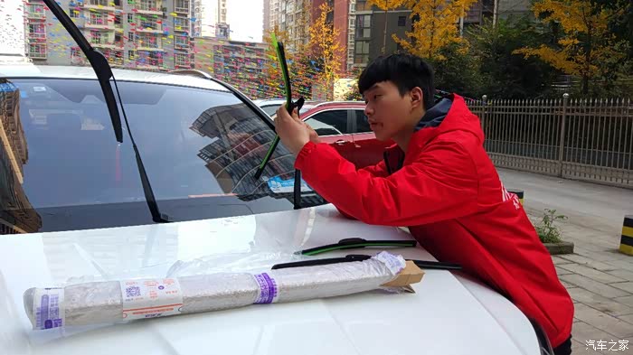

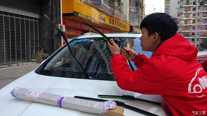

相信大家都知道,左边长,右边段。

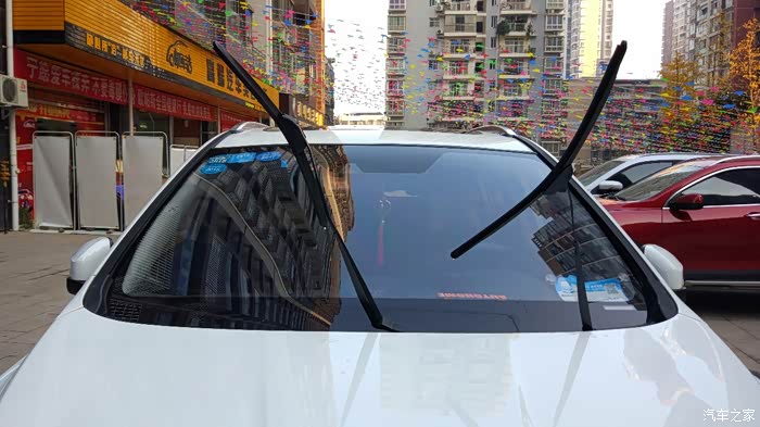

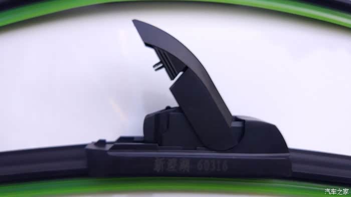

从线条状地方,向上一板。
露出这个样子。

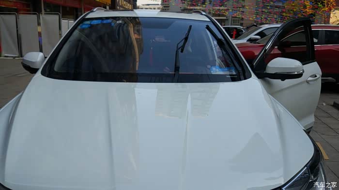

雨刮臂上卸下旧的雨刮器。方法相同,
工人帮我做最后检查!

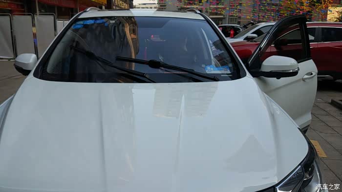

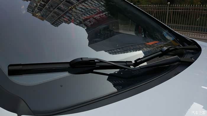

换好后就是这样子,肉眼是看不出来的,
只有通过喷水实验,才知道效果如何,

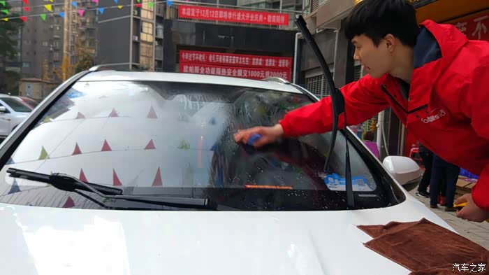

结果无法达到满意的效果,
上面始终有一点像油的痕迹,

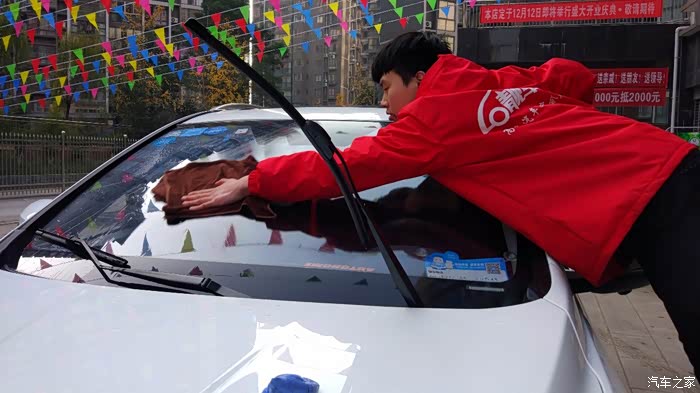

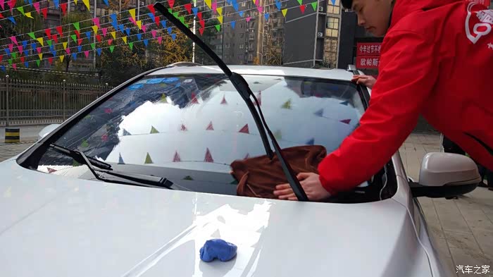

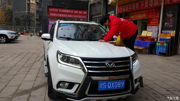

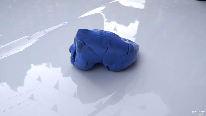

工人有妙招:就是这个火山石!
解释说,是前挡玻璃上有残留的油污,需要通过火山石来消除。
认真负责的帮我免费清除油污。
然后用毛巾擦拭干净。
这样再一次做测试,效果立马显现出来了。
当然,手机拍摄时看不出来的,只能通过肉眼才能分辨出来前后的差距。
