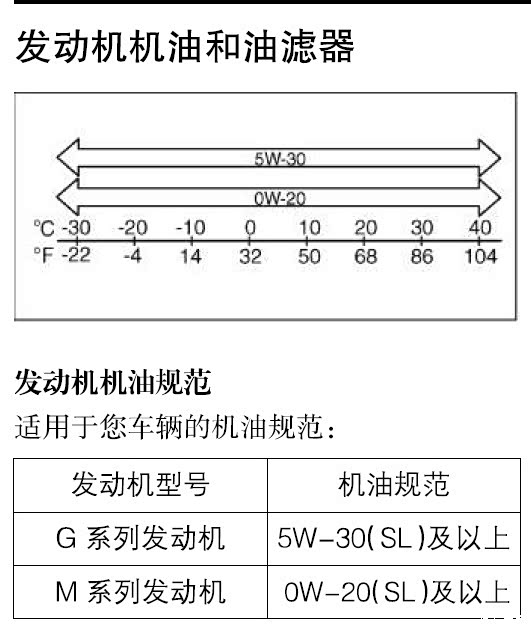

虽然说明书上M15A可以使用0W20的机油。
但这台发动机状况太差了,油泥多、公里数高。
我的预想,将机油粘度控制在10 – 11 cSt 之间。

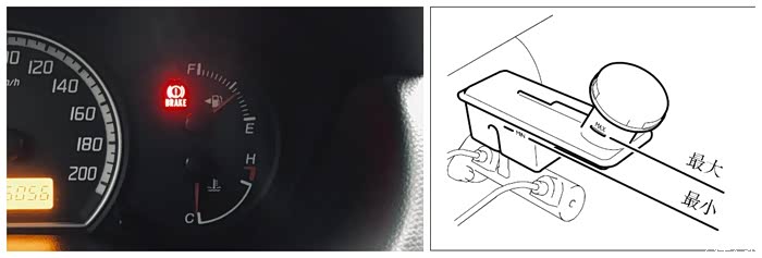

急刹车,手刹灯会亮,刹车油低于下限,报警了。

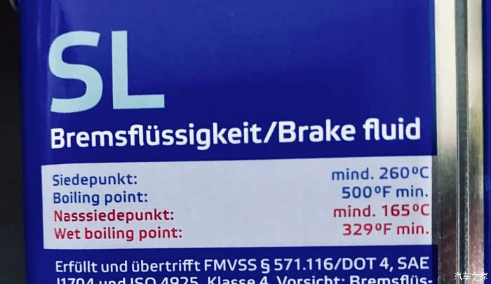

刹车油选了ATE SL,新包装。
干沸点:260度(新油),湿沸点:165度(使用2年后,含水3.5%的沸点)
机器抽油,后前交叉抽。

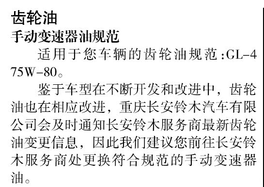

手动变速箱油,说明书要求GL-4,75W80(等于A5B5的5W30,粘度10 – 11 cSt 之间)。

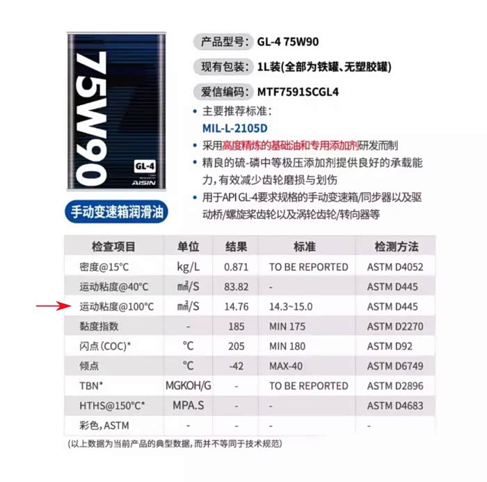

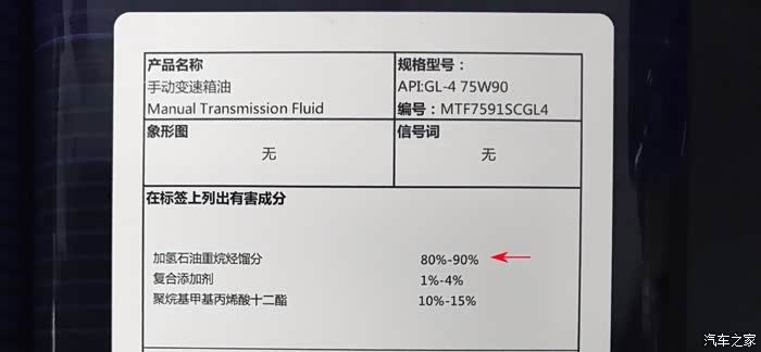

我选择了更注重高温性能的GL-4,75W90,品牌是爱信。
三类油,入门级全合成。
100度运动粘度:14.76  cSt,(等于A3B4的5W40)

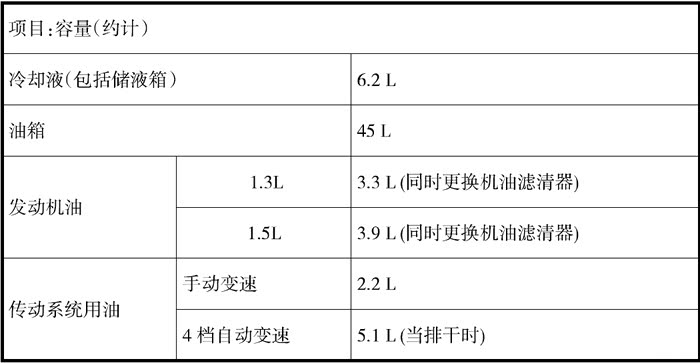

说明书上,手动变速箱的总容量是2.2升。
我只买了2升,所以放出2升,加入2升。
换后磨合300公里,这款变速箱油才能完全进入状态。
防冻冷却液用的百适通,低温–37度,高温+129度。
说明书上,防冻冷却液的总容量是6.2升。

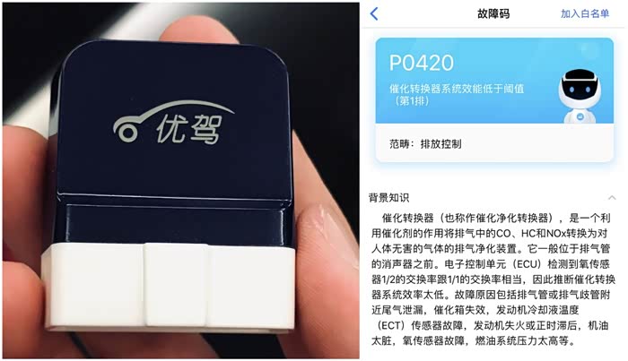

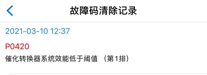

98真的猛,第1箱,跑了200公里高速,把三元堵了。
消了故障码,继续跑,后期没有再出现。
