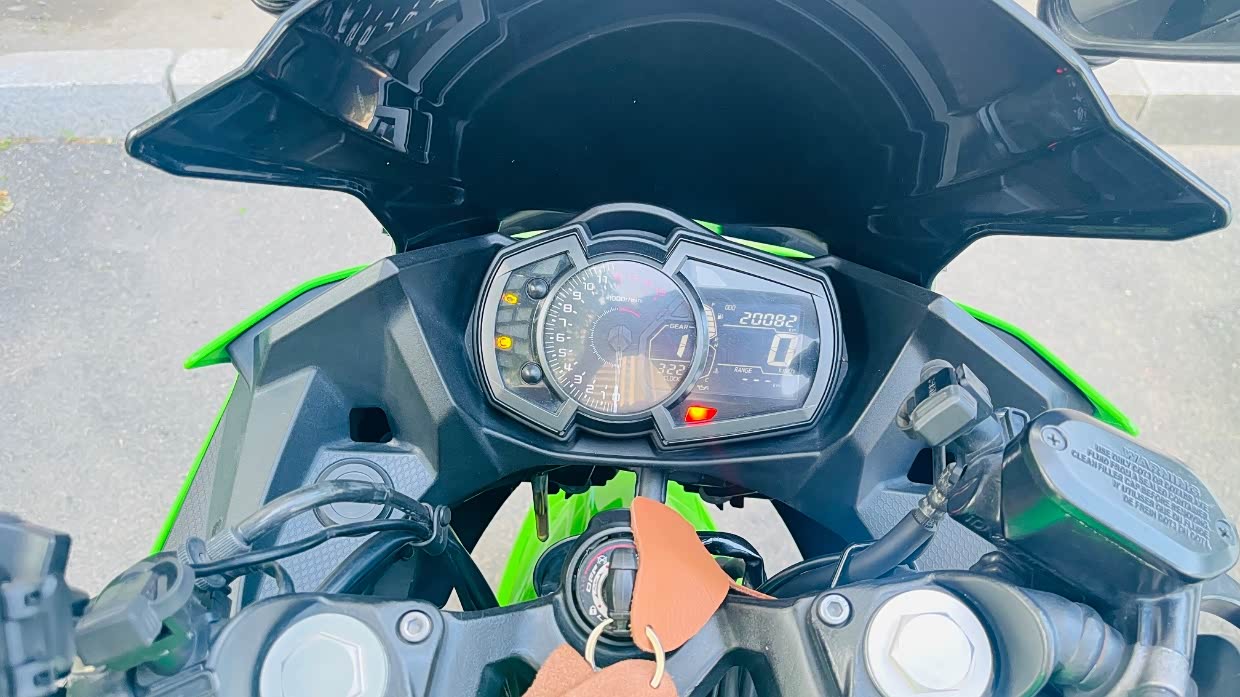

作为一个骑了三年川崎ninja400的老车主,每次去店里保养都得花个四五百,关键还得排队等,实在麻烦。去年在摩友群里看大家聊自己动手保养的经历,心里就开始痒痒—别人能行,我为啥不行?正好最近车子跑了2W公里,该做保养了,干脆一咬牙,自己干!

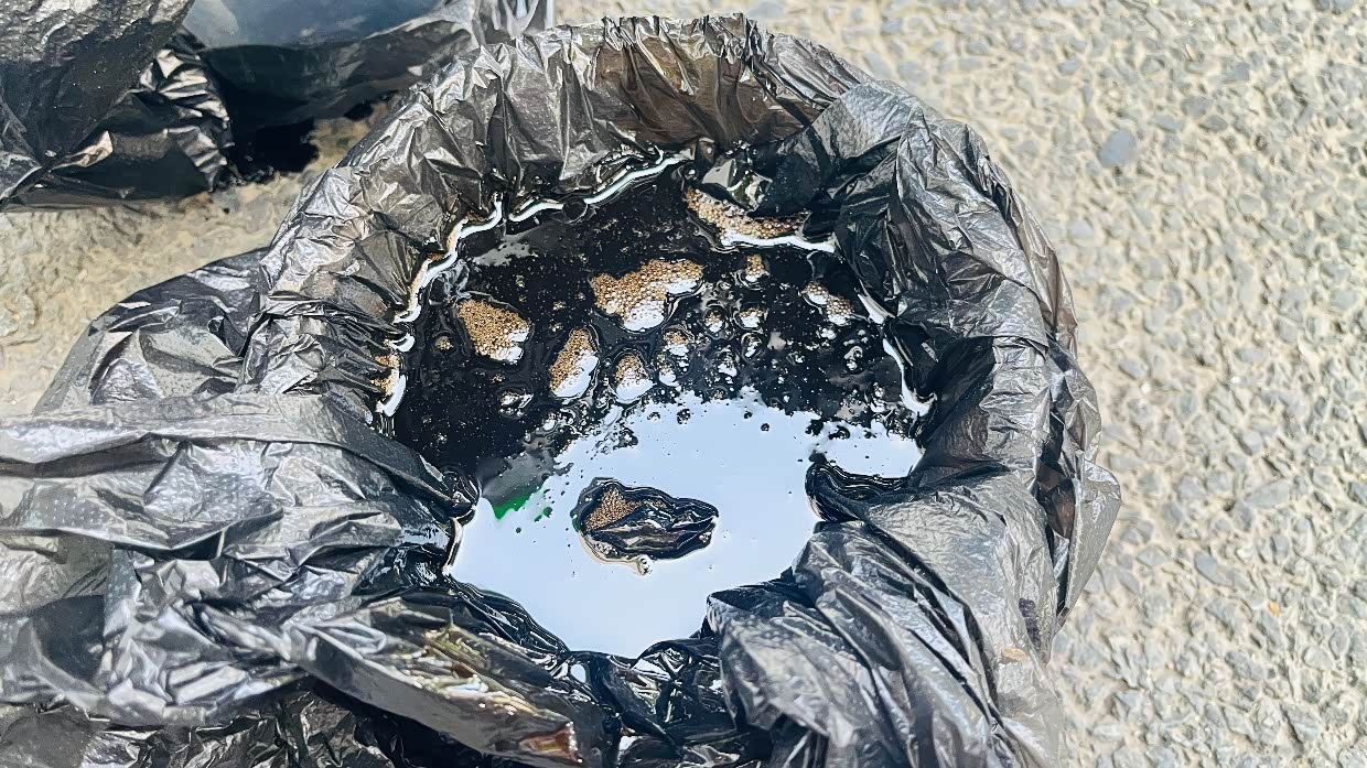

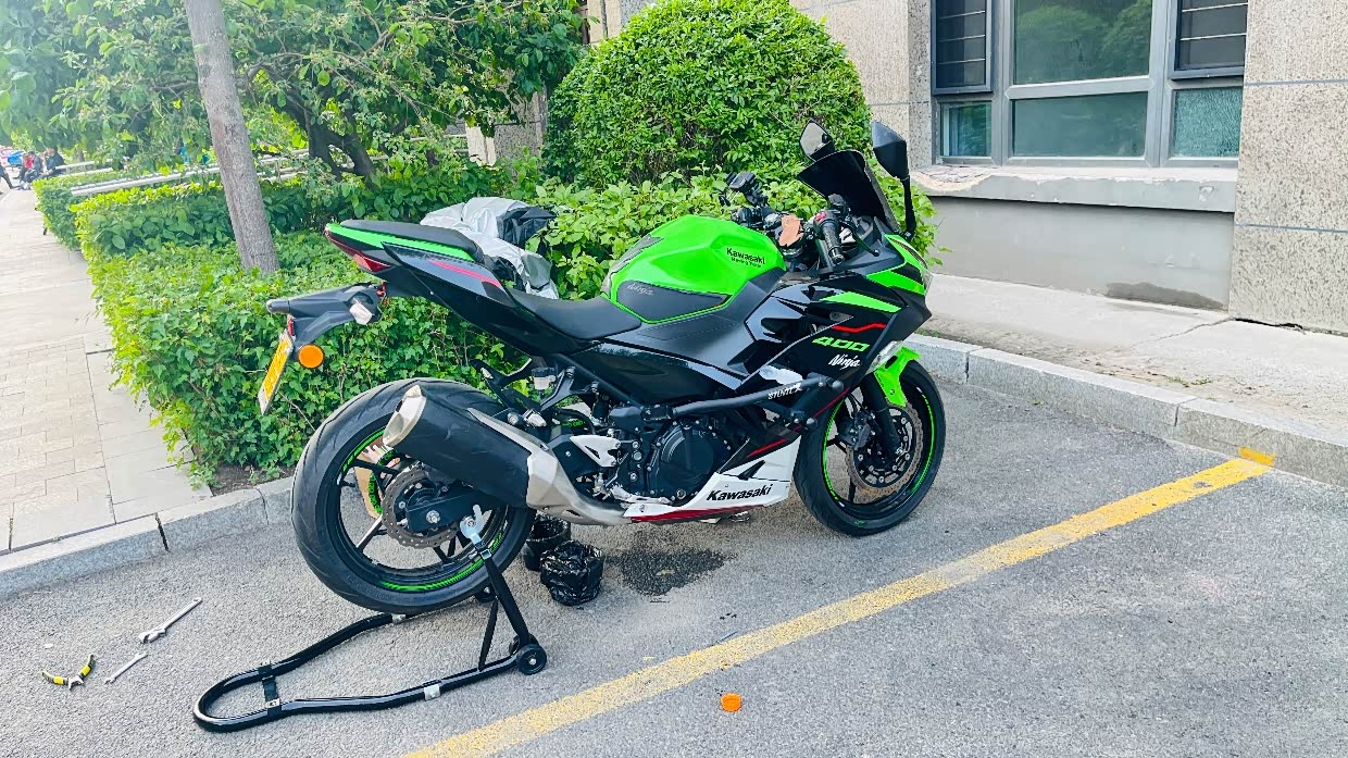

看着网上教程,先把维修车架支起来。这一步比想象中简单,把车架对准车子的后摇臂支点,用力往上一抬,“咔嗒”一声就卡稳了。看着车子稳稳当当离地,心里还挺有成就感。然后我准备了两个一次性的小碗,套上垃圾袋来接废机油,不过通过这次的教训来看,下次一定要准备大一点的接油盆。

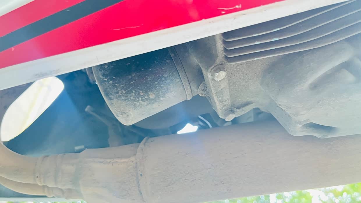

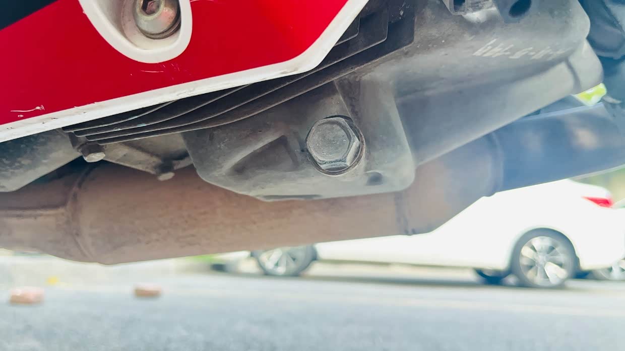

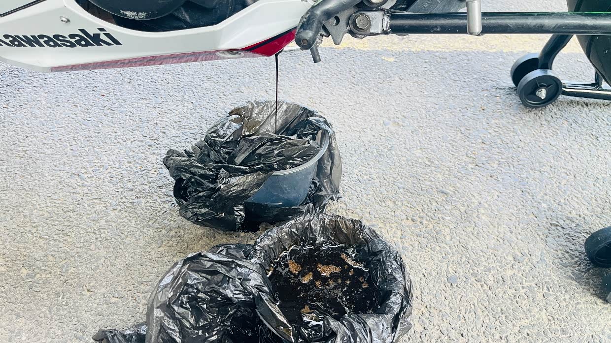

接下来就是放机油。按照教程,我拿着17号套筒扳手去找放油螺丝,结果找了半天——螺丝藏在发动机底部的角落里,被护板挡住了一大半!趴在地上捣鼓了十分钟,才好不容易把套筒卡上去。拧开螺丝的瞬间,黑黢黢的废机油“哗啦”一下流出来,差点溅到我裤子上。这里一定要注意,最好提前在放油口下方垫个纸板,不然流到地上很难清理。

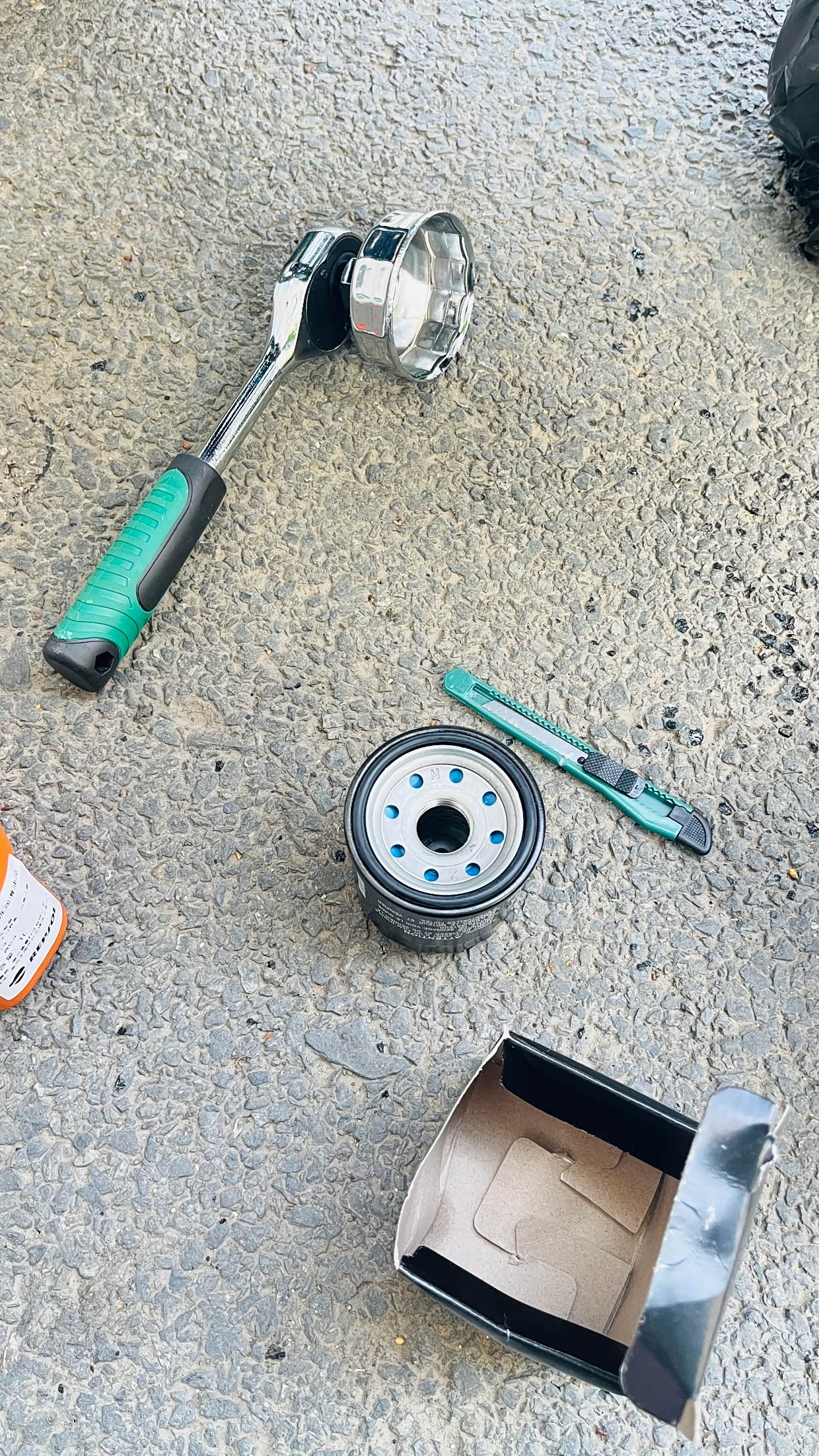

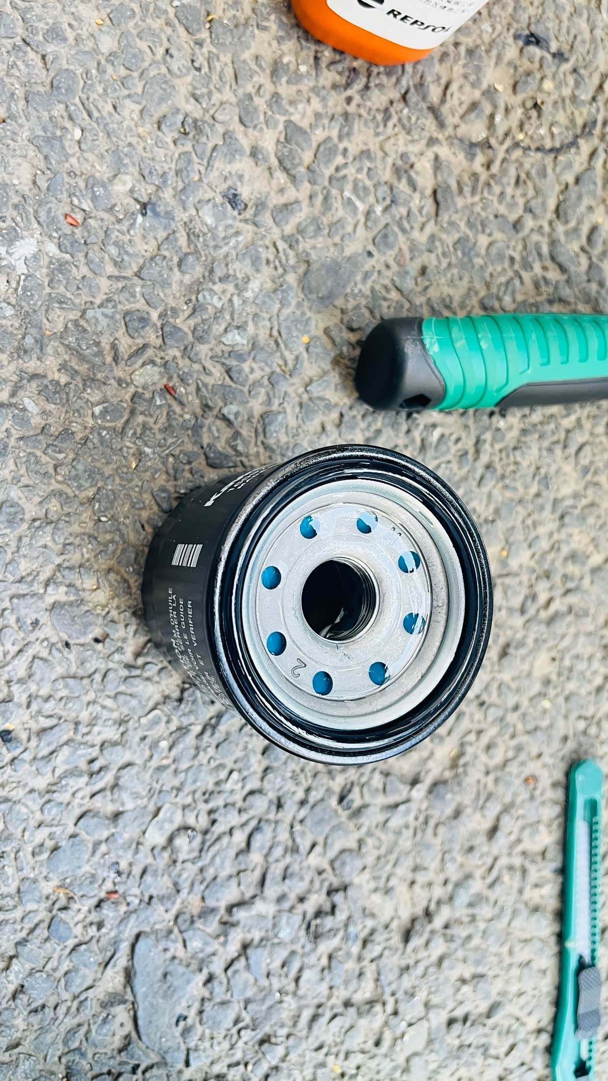

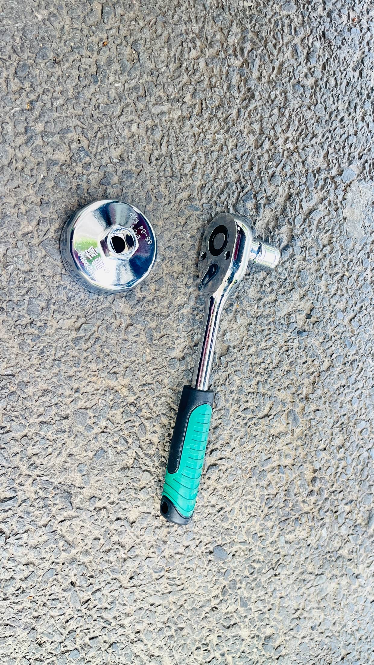

放完机油,重头戏来了——拆机油滤芯。新到的机油滤扳手是碗式的,卡在滤芯盖上严丝合缝,稍稍一用力就拧下来了,工具还得是专业的!

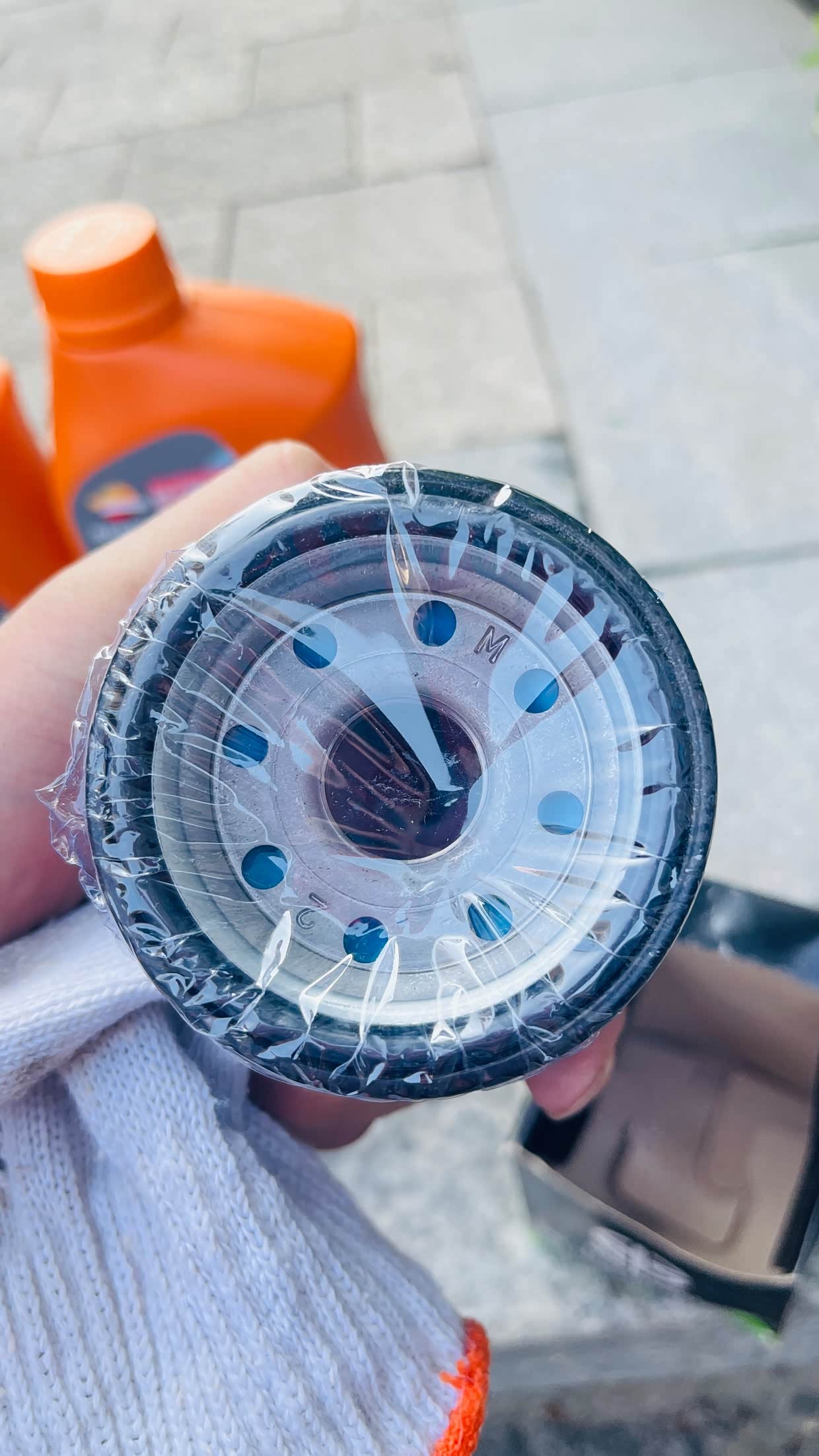

拆开滤芯盖,里面的旧滤芯黑得不成样子,还带着一层油泥。对比新买的滤芯,简直一个天上一个地下。装新滤芯前,我特意按照说明书在密封圈上抹了一圈机油,防止密封不严漏油,又给滤芯倒满机油,防止油压上的慢。装回去的时候才发现,滤芯盖的螺丝孔很难对准,反复调整了三次才终于拧上。

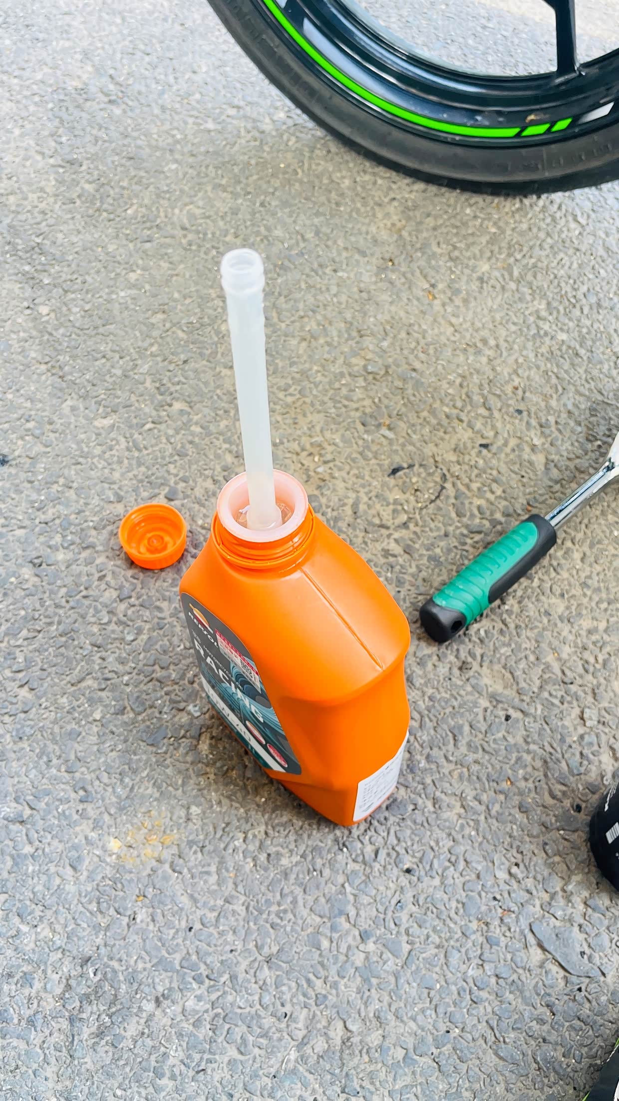

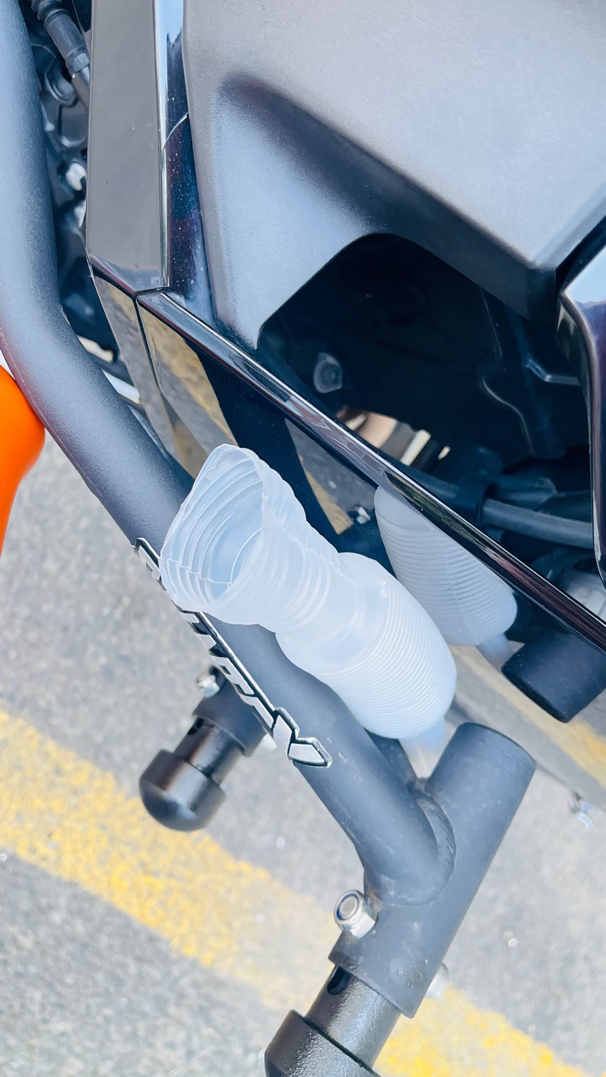

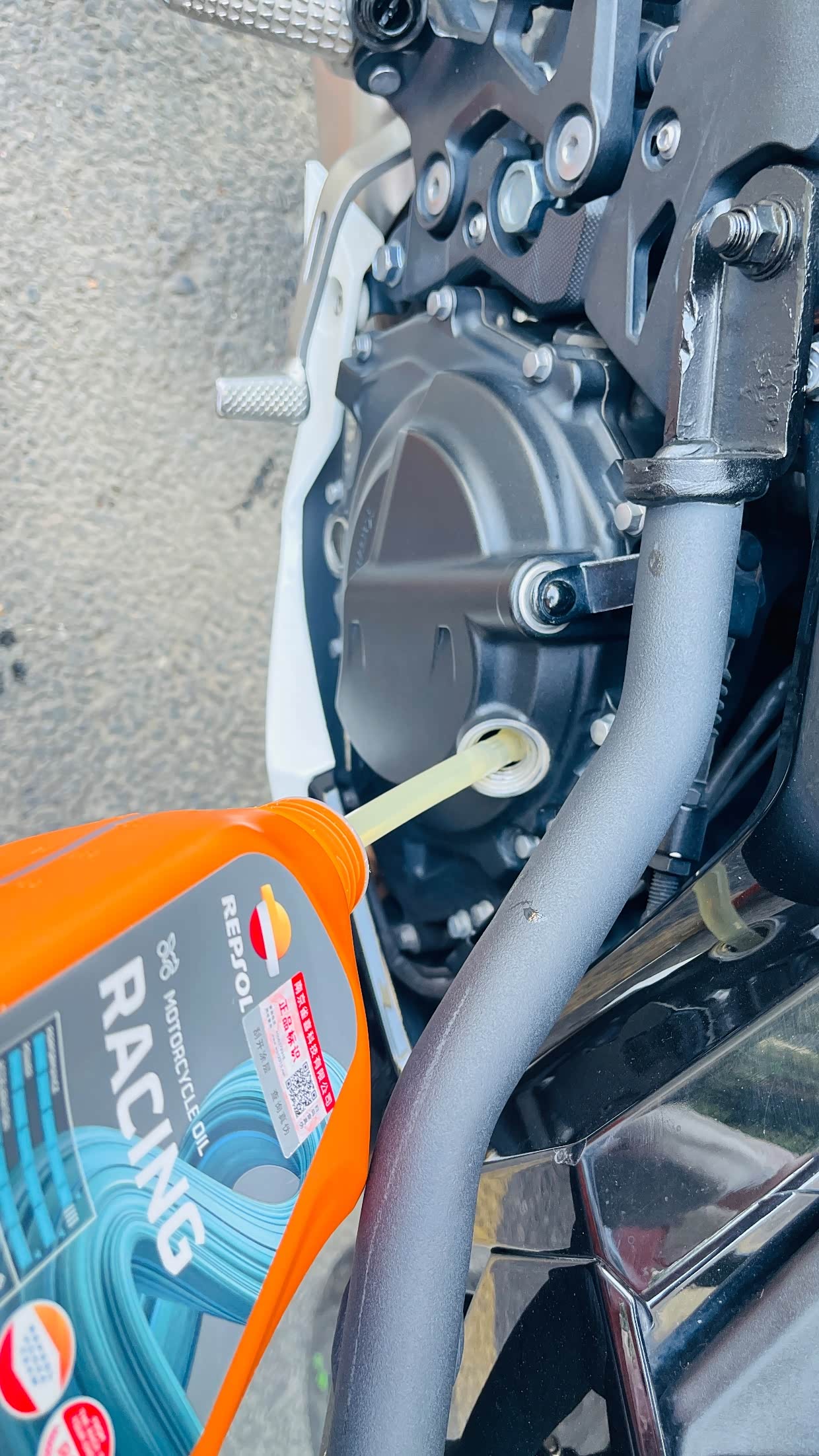

一开始以为最紧张的环节就是加机油。结果威爽机油的包装很精致,打开瓶盖还有一一个伸缩的加油管,很贴心,加油管伸出来对准加注口放心往里倒就行了,我连赠送的漏斗都没上。川崎ninja400的机油加注量是2L正好两桶。

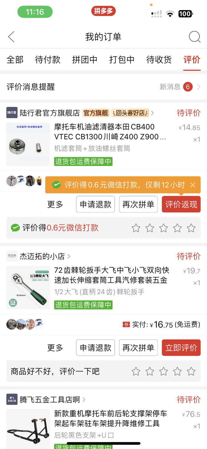

车辆维修支架 76
机油滤保养扳手34
威爽机油+机油滤 198
