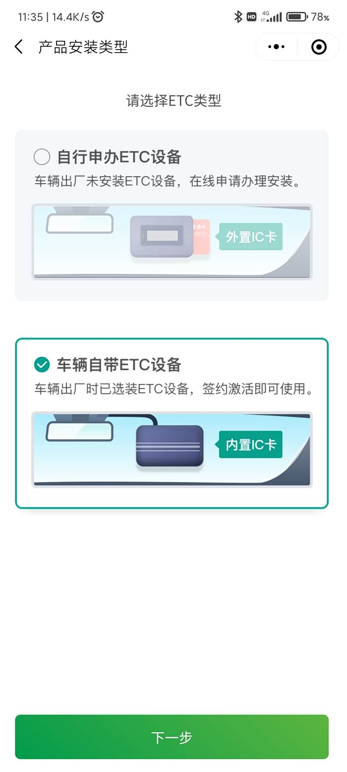

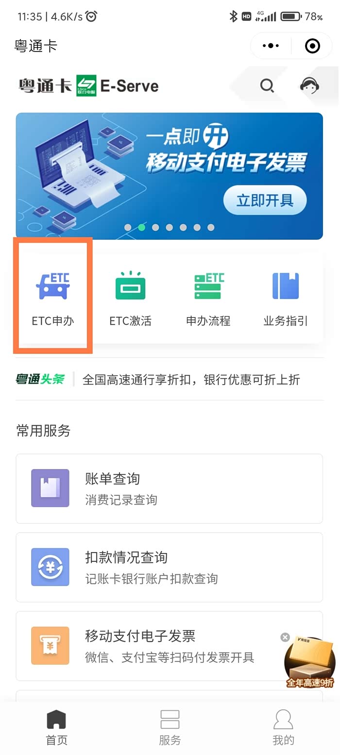

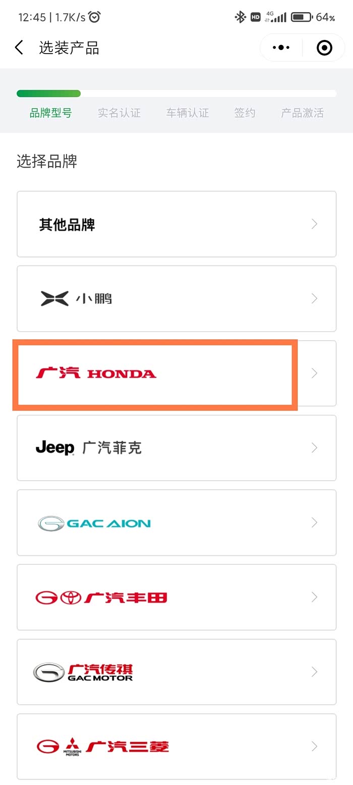

首先是用微信搜索粤通卡小程序,打开后点击ETC申办,然后点击车辆自带ETC,选择广汽honda,点击开始校验,这个时候手机的蓝牙要打开,且车辆要处于通电状态(整个步骤不需要将车辆打火,只需要来回调整车辆通电状态即可,不知道咋切换看说明书),如果搜索不到的话记得按一下车载ETC侧面的一个小按钮,红灯闪烁即可。

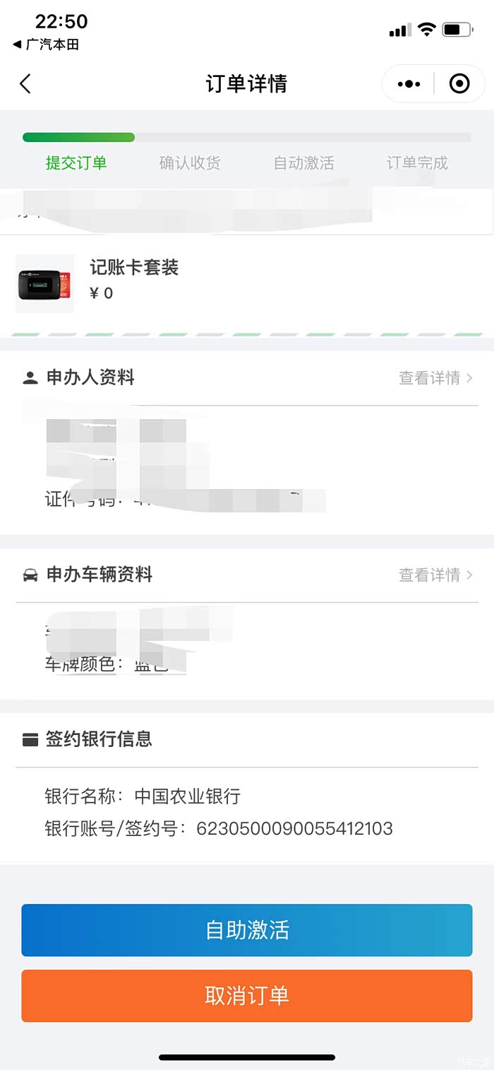

到了选择签约银行的一步,会出现好多广东地区的银行,记得一定要选择农业银行且下面有行灰色的小字“农银e账户”这个选项(会有两个农业银行的选项)
ps:不过好像如果要直接用农业银行储蓄卡扣费的话,选择另一个农行选项也可以,但是本人并没有操作过,大家可以试试。
选择好农银e账户下一步后,就可以输入你想要扣费的银行卡号了(银行卡需要是工、农、中、建、交、邮储银行一类借记卡),这期间可能会需要输入几次手机号验证码什么的,记不太清了,总之按照提示往下走就可以。

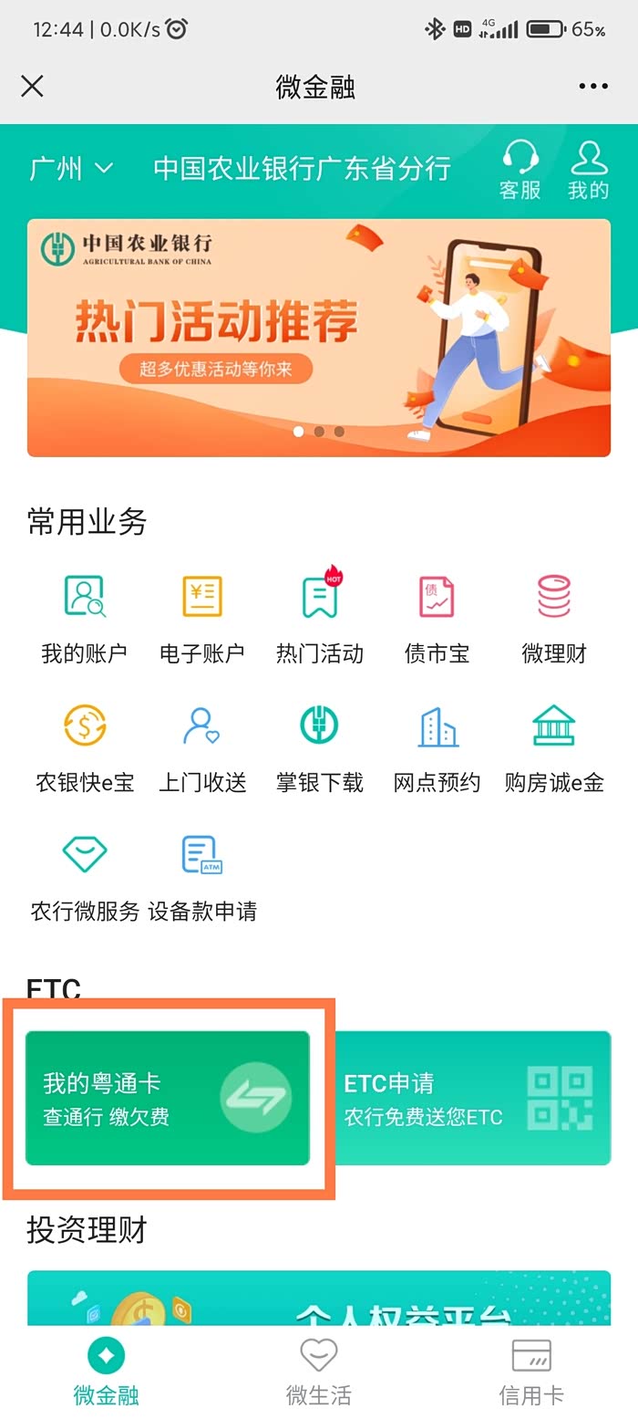

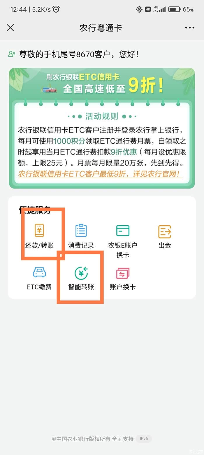

接下来说一下这个签约银行的问题,这个农行账户与ETC扣款的性质应该是需要预充值,保证卡里一直有钱,默认每天系统自动扫描该农行账户余额,不足300元时,会通过之前填写的签约银行中自动转入出不足部分,如果日出行过路费超过300元,则需要根据实际情况多存一些进去,或者调整自动转入的限额,最低300最高5000,车友可以微信关注“农行广东分行微银行”公众号,在窗口选择微金融,页面中会有一个ETC-我的粤通卡,这里面会有各类信息,其中“还款/转账”可以单次转入任意金额,“智能转账”中可以调整自动转入的限额。
