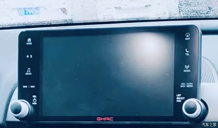

因为无法接受原车7寸非触摸旋钮屏,主要是震惊于21年了竟然还有如此反人类的操控方式,遂加装了原厂GHAC 9寸触摸导航屏,就是这货。
原厂风格屏幕

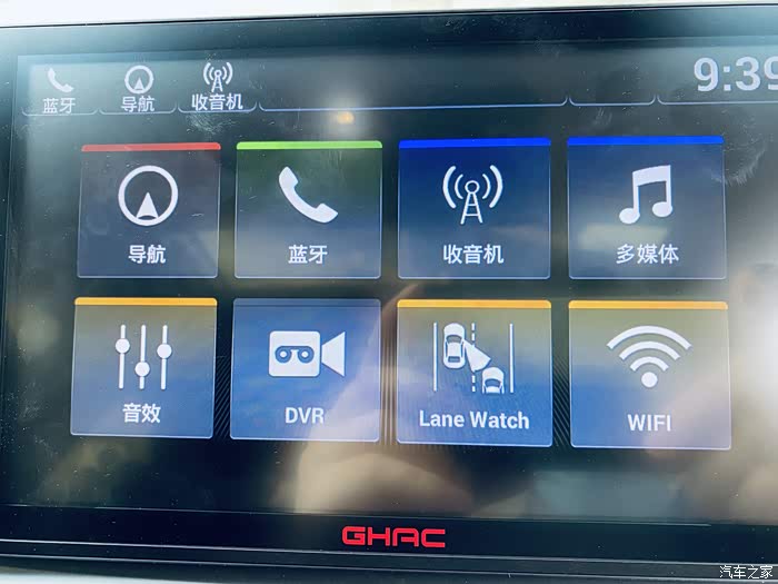

下面说说这款屏幕,这屏幕只有两个功能,触控+高德导航。
槽点却随处可见,我简单列举下:
1. 车格分裂。没错,说是触摸屏,其实只是屏幕内置功能部分触控,当你切到原车的系统设置或相关页面时,诡异的一幕出现了---请使用旋钮操作。
反人类的设计,旋钮操控
2. 分辨率低,勉强够用。
3. 亮度不够,影响显示。

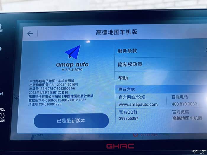

4. 导航老旧。内置高德还是2.x的版本,且无法更新。
地图不能升级,一直显示最新版,高德最新都6.3了这个还是2.7刚好差了4年
5. 热点连接不稳定,经常断连。
6. 屏幕小众。破解和增强资料太少。
一个设置就能完成的事,蓝牙/wifi/音效非得单独做一个图标,自知功能太少只能这样设计撑门面

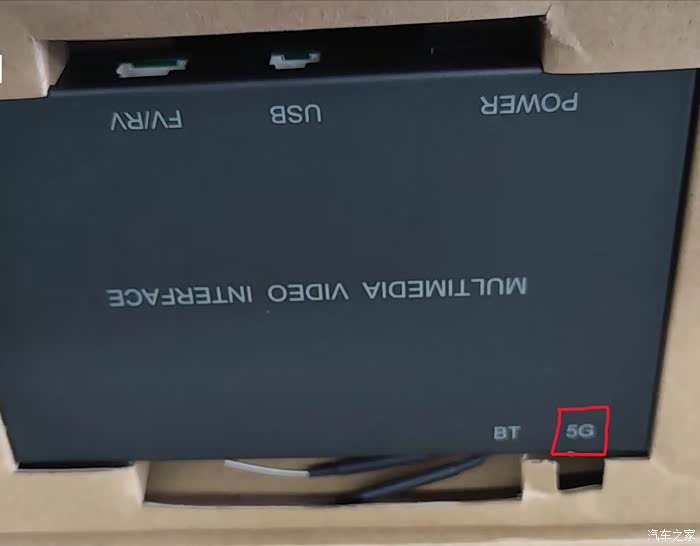

其实去年就研究过相关方案,网上有卖carplay模块的,各种p8,p9啥的,直接原车对插也都能用,但问题是我的车现在已经不是原厂7寸屏但车机并未换,所以不知道是否兼容。
咨询了几家得到的答复也不尽相同,自己是工科出身,想了下主机系统未变只是输入方式变化,理论上应该也是可以的,于是450收了个二手的模块。
楼主买的就是这种,最重要的是认准这个5g标志,其他产品未试过

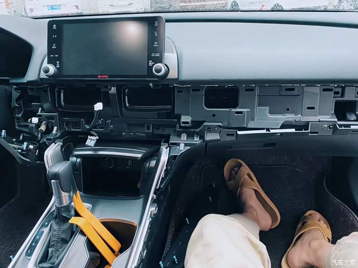

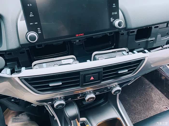

本来想着去店里装,但动辄150+的安装费对勤俭持家的雅阁车主来说是难以承受的。所谓自己动手丰衣足食,看了些视频和资料,觉得就只是拆中控而已,自己动手能力也还行就决定自己装了。
网上买了翘板和阻燃胶带,再带一把十字螺丝刀,在周六的下午愉快开干了。

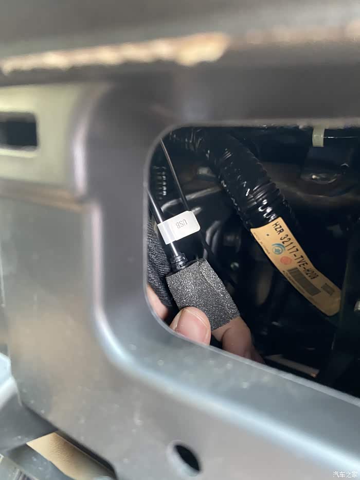

拆中控的过程倒还顺利,只是最后接线时天色已晚,加上狭小的中控空间,对插线束到车机部分花了点时间。
看着很吓人,其实很简单,和拼接乐高差不多

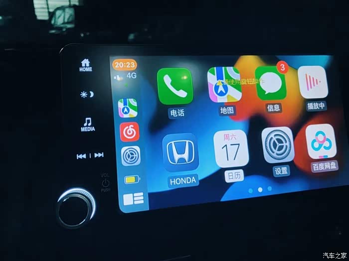

最终按照步骤确实成功了,
只能使用旋钮操作
残血版carplay

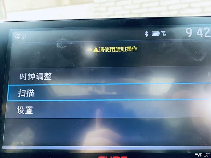

欣喜若狂之时突然注意到屏幕上几个黄色的熟悉文字---请使用旋钮操作。
是的,这还是那块分裂的屏。
经过我大量的测试,发现carplay可以用但确实不支持触控,因为这个模块本身就是为原厂7寸屏定制的,所以也能理解。
最后在残血版carplay和触控之间我还是选择了触控。

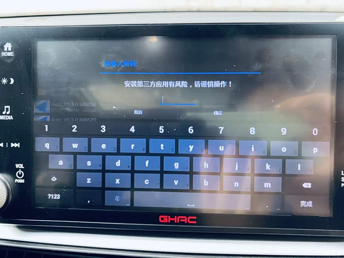

此时,最令我绝望的事情发生了
需要密码才能安装第三方应用
天呐,为什么这个破屏幕这么多麻烦事呢。
为什么安装个应用还需要密码呢?

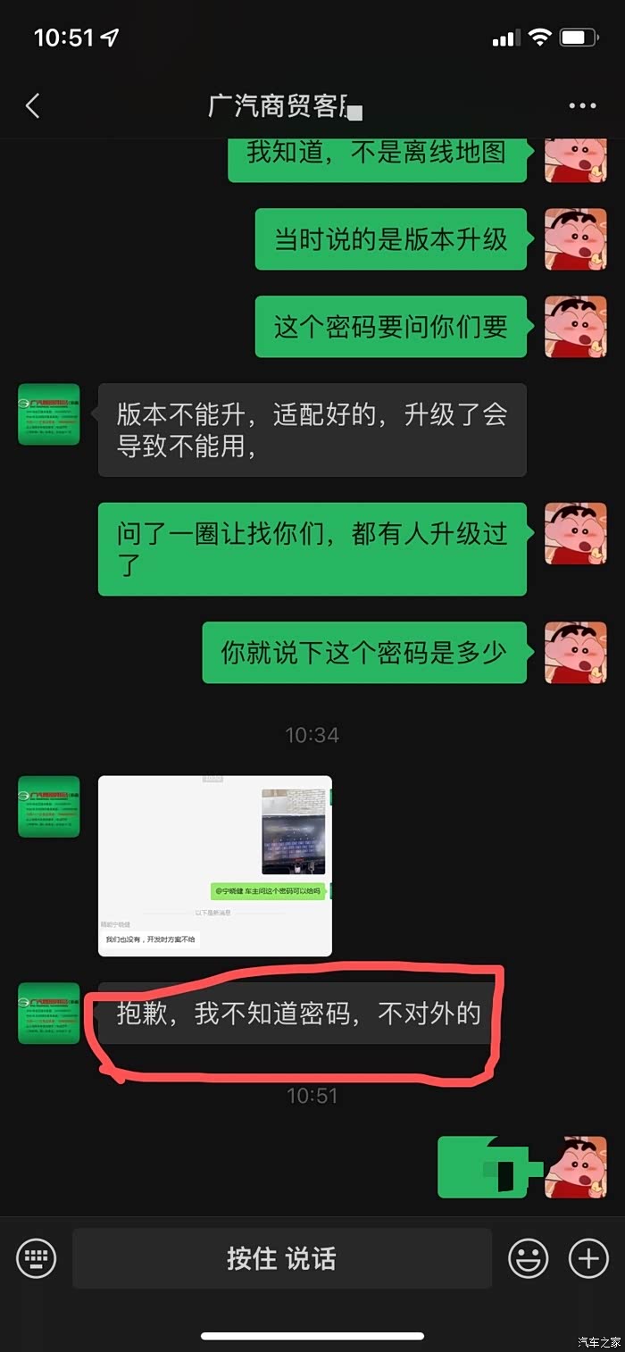

网上搜索一番,资料少之又少。于是找到屏幕的供应商---广汽商贸。联系了一圈,最后找到他们的售后支持,结果得到的回复依然令人绝望。
目前为止还未找到密码,如果你知道密码请伸出手帮帮我吧。

转机还是来自本田专业改车店主老哥,一番沟通好花重金买下密码,测试后终于可以安装第三方app.
但问题也随之而来,因为该车机是本田定制款,所以默认只有高德导航可显示图标,如果安装第三方app在桌面是找不到图标的,所以当时只安装了最新高德导航 ,和系统按键啥的完美适配。

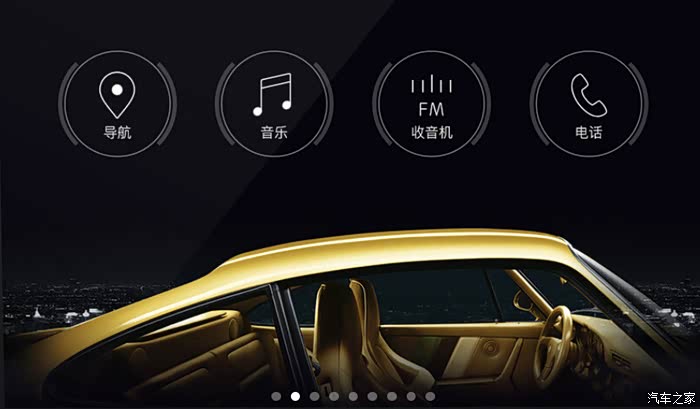

但毕竟都已经能安装app了,我还是不甘心只能使用最新导航,那和原车机体验也相差无几,于是一番查资料得知,原车机不显示app是因为其车机桌面的原因,相当于一个定制的桌面主题屏蔽了高德以外的app,所以问题就简单了,只需要重新安装一个新的车机界面即可。
我测试了xui, 嘟嘟桌面两款桌面app,前者收费19后者免费,最终还是选择了嘟嘟桌面,倒并不是因为免费而是其配置功能丰富,切界面更加美观些。
xui,略显粗犷简陋

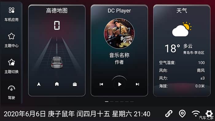

嘟嘟桌面,配置丰富,大气高端
这时之前安装的app便都可正常显示出来,但新的问题又来了---所有音频类app播放没声音。

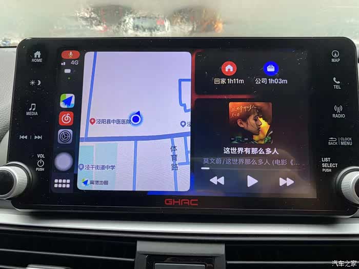

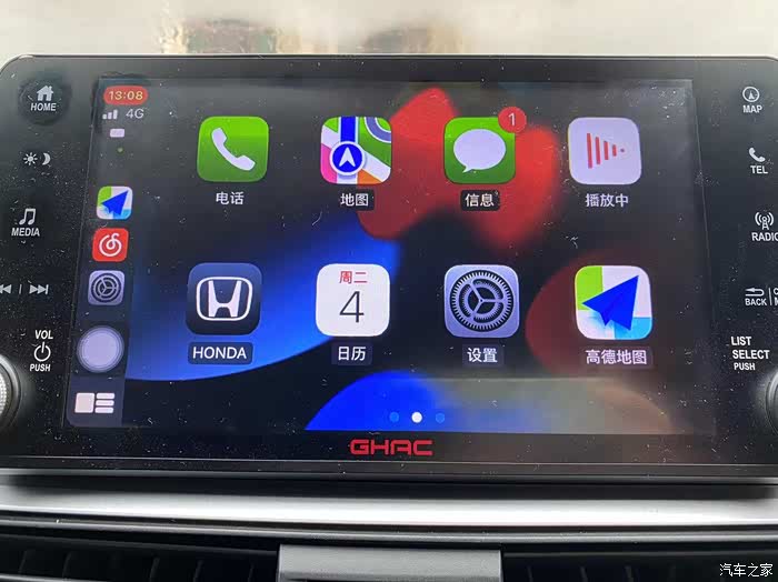

晚上躺在床上左思右想,突然灵光一闪。既然蓝牙可以正常播放音乐,那把音乐的通道切到蓝牙上不就行了,虽然车机上并无此设置,但carplay不就是通过蓝牙映射到车机上的吗,其音频通道完全可以在蓝牙播放。
一想到这顿时倍感亢奋,因之前已研究过carplay方案,模块方案无法支持触控,已在一开始放弃,但盒子方案并未试过,因为当时车机还未破解,也无法安装第三方app。但此时车机,破解,安卓版本(大于4.4)各种条件都已具备,于是连夜下单了盒子产品(Carlinkit)。收到后立马开始安装调试,一路顺畅,导航,音乐,电话完美运行,且原车方向盘按键完美兼容。
无线carplay界面一
无线carplay界面二
经历九九八十一难,艰难的雅阁车主终于修成正果,用上了无线carplay。

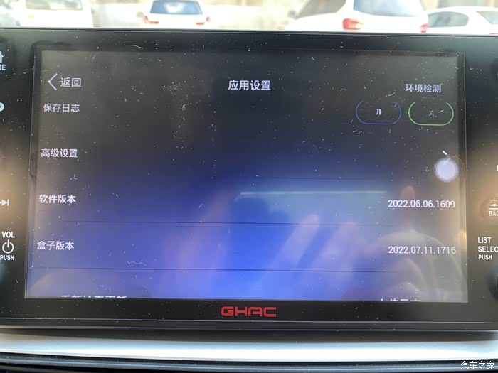

网络搜索发现之前高德的安卓版本上好像是有压低音乐/暂停音乐的设置,但ios版本并无此设置,和盒子客服折腾很久也没搞定,原因我觉得还是自己屏幕的问题,就和之前桌面app里的音乐没有声音一样,硬件的声道问题。

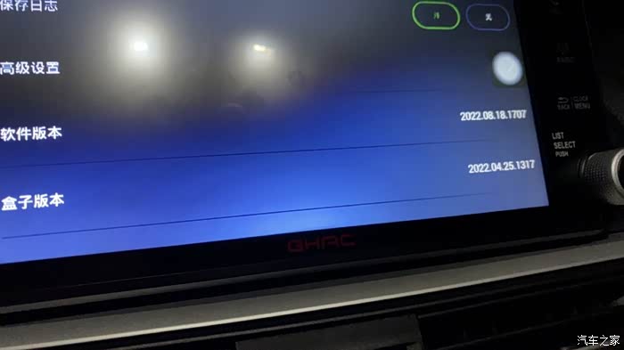

后来客服建议回退软件版本,更新固件版本。
Carlinkit 软硬件版本
结果一不小心固件更新操作失败变砖了,好在售后比较负责立马退货换新。
今天到货重新试了下,本来都不抱希望,没想到问题反而解决了,导航播报时只压低音乐,我还专门开着导航放音乐跑了一圈,测试都没问题,可能真是版本问题,暂时算是能用了。

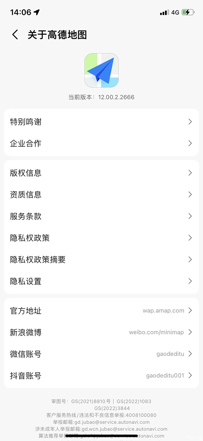

特意截取了目前的高德和盒子软硬件版本,供遇到同样问题的车友参考,如果当前版本工作良好最好别更新,以免又出新问题。
高德版本
可用的软硬件版本,注意盒子设置里蓝牙选盒子,但手机声道选Honda
