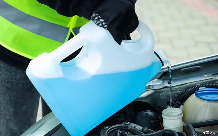

第三步加注新液时要放慢速度,加到冷却液壶 “MAX” 与 “MIN” 刻度之间,加完后启动车辆,让冷却系统循环 10 分钟,熄火后再次检查液位,若有下降及时补加,防止系统内残留气泡影响冷却效果。
