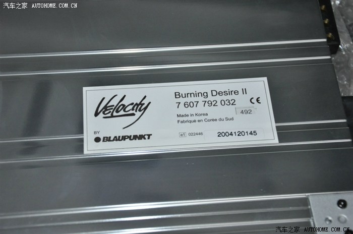

600W丹拿功放+全车10喇叭    2500W蓝宝功放+1500W蓝宝低音  四门隔音

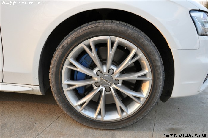

A7轮毂+A8L3.0T双活塞刹车

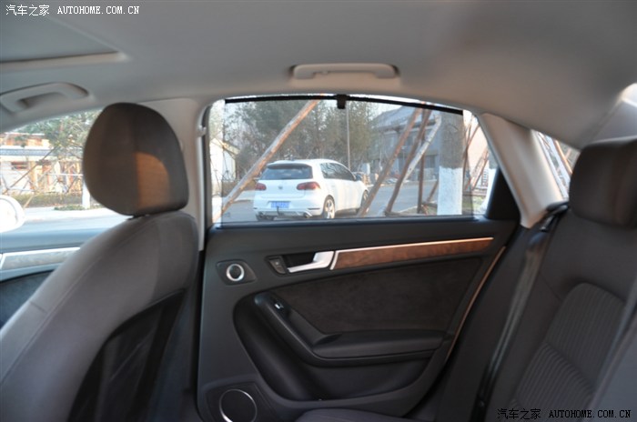

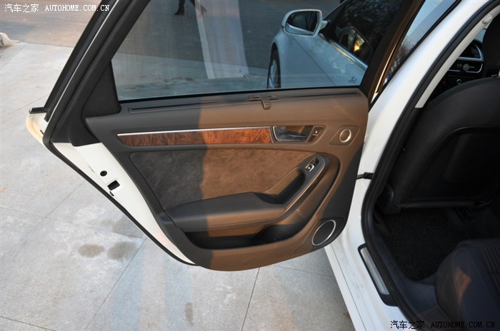

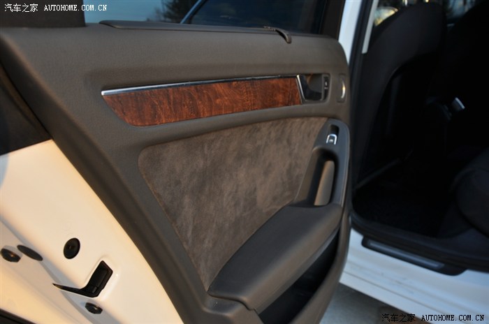

翻毛皮门板 和遮阳帘 看着很有档次

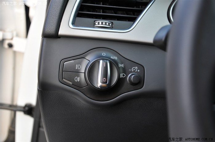

自动大灯

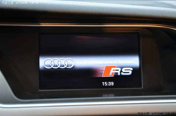

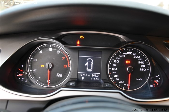

自己刷的RS 运动指针 电瓶电量 锁车B声 ..............

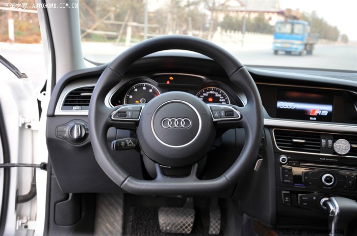

运动款方向盘手感不错比原来的粗很多

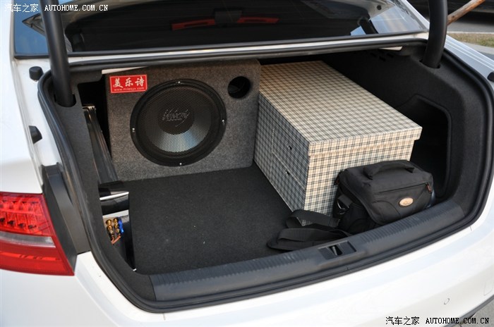

后备箱已经放不了别的大东西了
最喜欢的一本CD
2500W蓝宝功放推1500W蓝宝低音 效果绝对不是吹的!

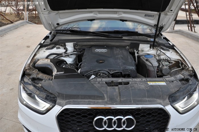

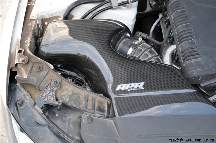

APR进气 请忽略旁边的油渍!

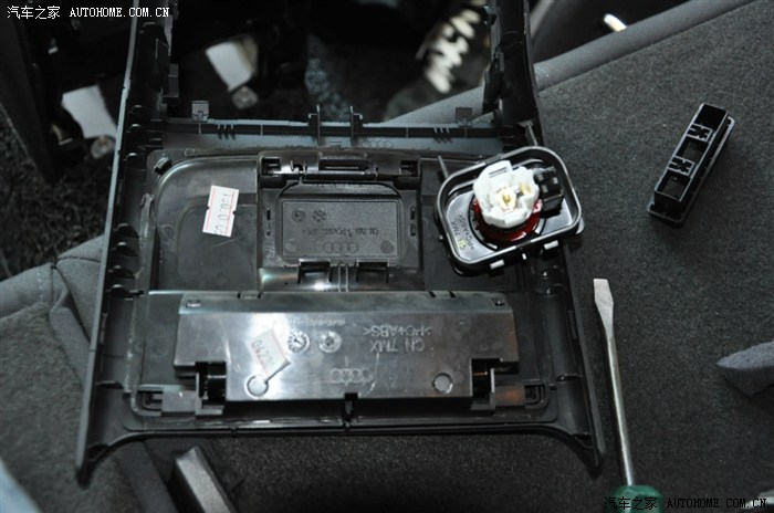

AUDI投影门灯 设计的不错

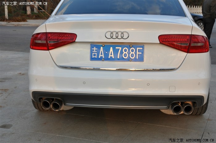

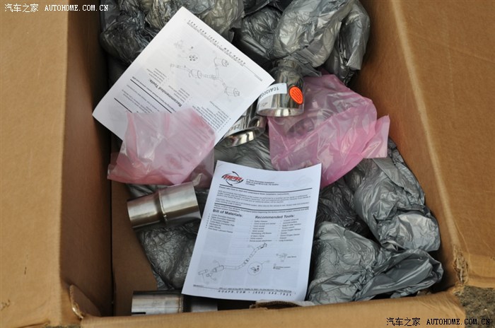

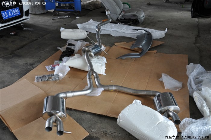

排气

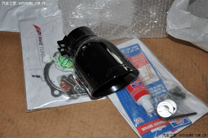

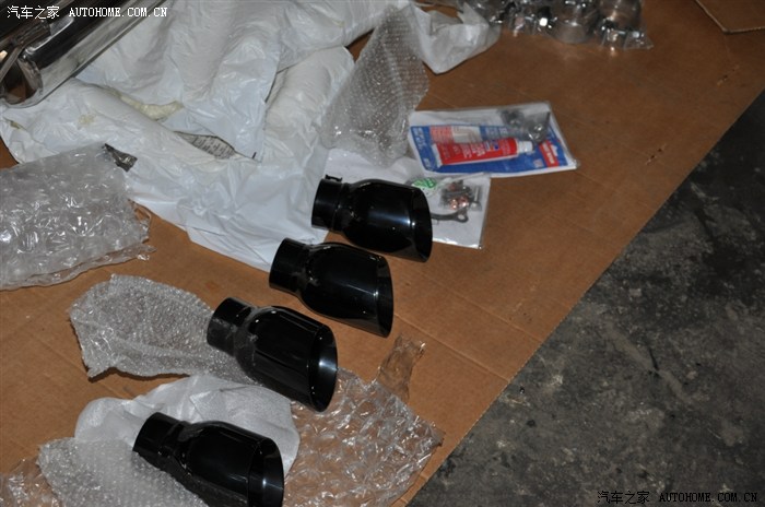

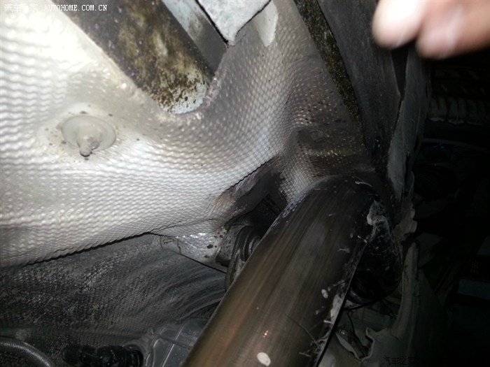

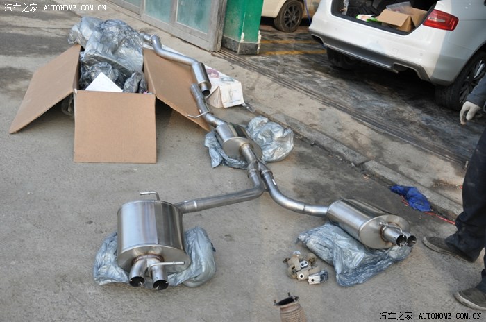

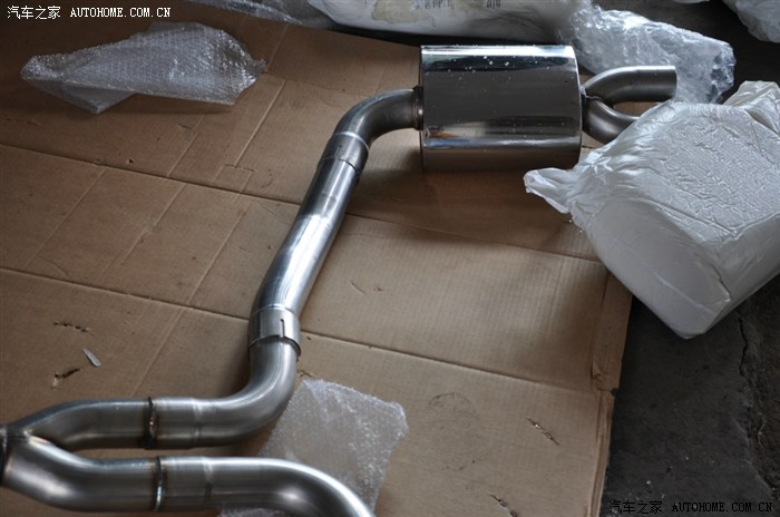

对于排气真的很头疼!刚开始装的AWE 这个品牌是听朋友说的 4出黑嘴 头段 中尾段 。这里提醒大家一下进口的排气是针对国外A4设计的,国内的车后面多了一个L 所以一定要自己接一段!
AWE排气属于那种低音的,好像还没出三元,2000-3000转的时候震的耳膜很难受 当时刷了APR2阶 换了APR进气 总感觉车没什么太大的提升 装车10多天低价出给朋友了 后来自己订了一套APR全段!

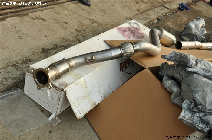

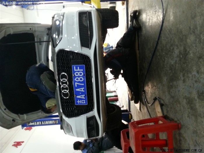

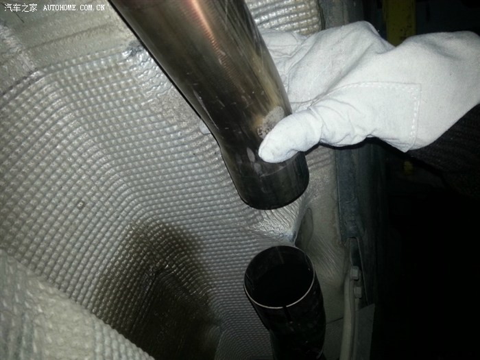

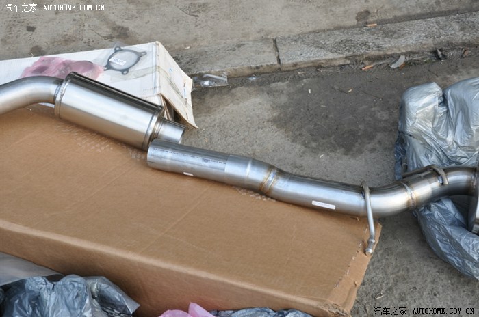

安装过程很曲折 三元那一共4个螺丝 其中3个很好拆 第四个看都看不见用手勉强能摸到。修理厂的小师傅一下无奈了,研究快2个小时了 最后放弃了。开始让朋友请教各路大神 北京 长春4S店 ......都说有难度 用什么转接头就能拆 朋友动手能力比较强 几个人研究了快半个小时 车上车下相互配合 也没能搞定!这东西还得请教拆过的人 后来想起陈总家 一定拆过这个,马上和朋友开车过去 到那和他家小师傅说明情况,马上让朋友把机盖打开 小师傅说从发动机后面把工具伸进去就OK了,连忙说了声感谢 火速回到修理厂 试了一下 果然搞定!沉闷的心终于看到太阳了!在这里真心的感谢那位小师傅!!
黑嘴真的很漂亮,比银嘴贵1千多大洋!

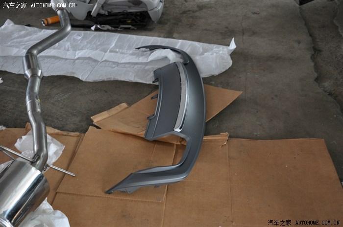

德国进口S4四出后唇

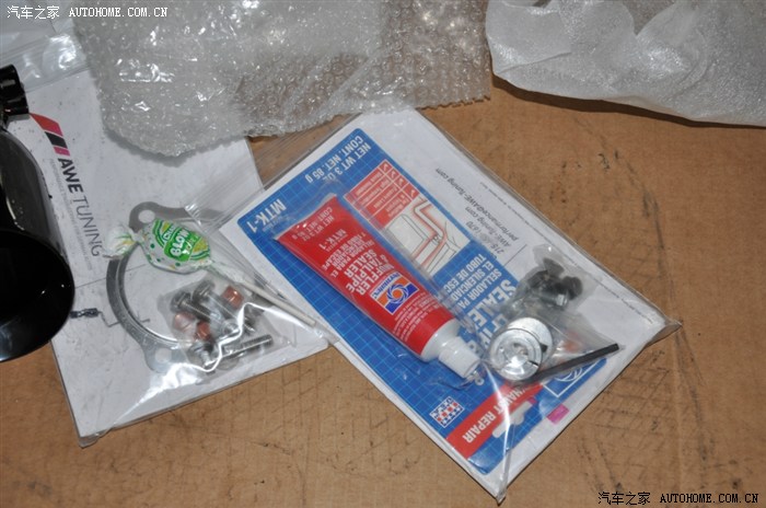

AWE 头段 中尾段
中尾段里面的棒棒糖 和朋友在德邦验货的时候 就让他给消化了 还说了一句:这进口的棒棒糖也不怎么好吃啊! 我都不知道什么味!绿色的这个是头段里面的 后来不知道搞哪去了!

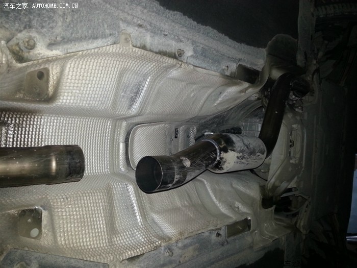

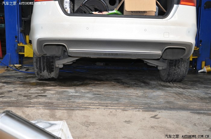

问题出来了! 短  短   短 .......   当时无语了,后来打电话问了一下 才知道国外A4和国内L 的关系 没办法接了一段!

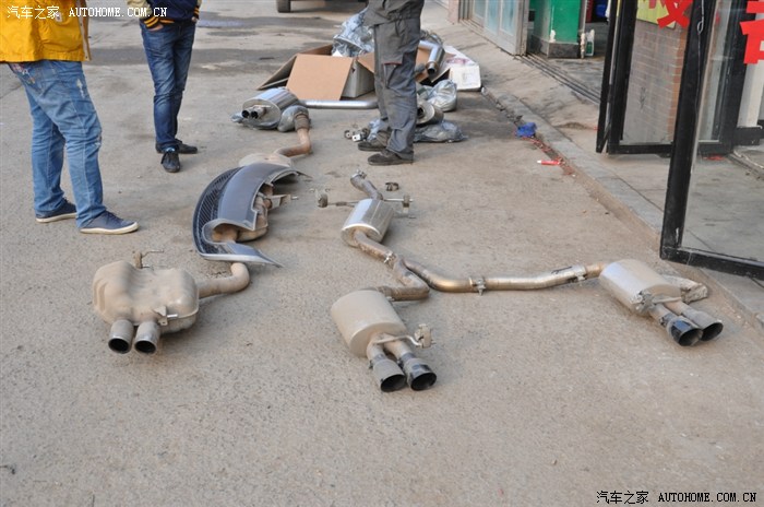

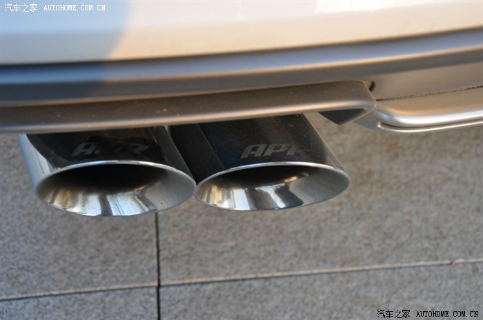

APR排气
AWE已经拆掉 出给朋友了 他说喜欢AWE的低音
AWE .....原车......APR
一个螺丝 把朋友折腾车这样 真心的感谢宇哥和伟哥

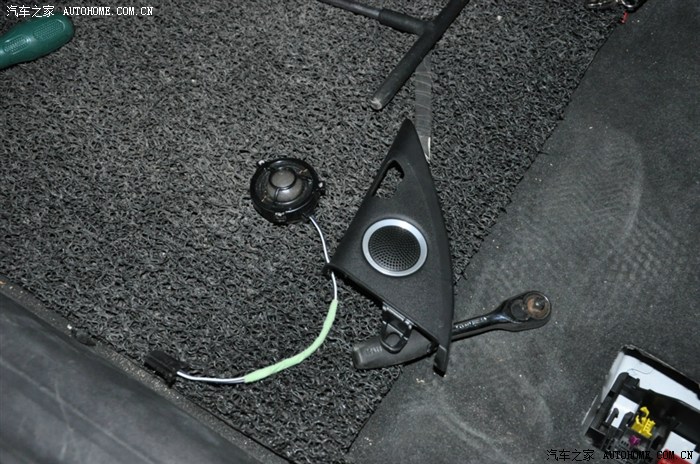

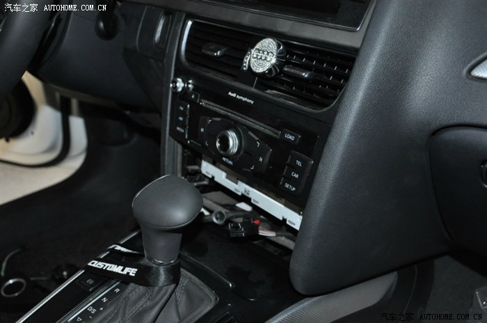

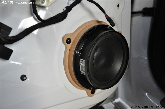

我不是什么发烧友 对音响也不是太懂 平时听音乐喜欢低音稍重点的!朋友2两辆车都改了B&O 但我感觉效果真的一般!后来研究许久决定上丹拿,丹拿是迈腾和CC高配音响!

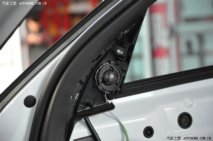

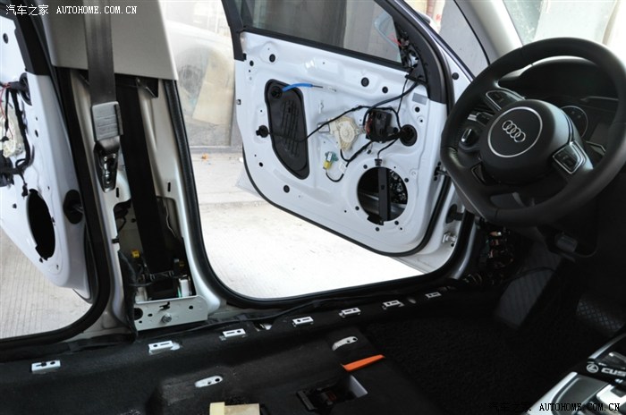

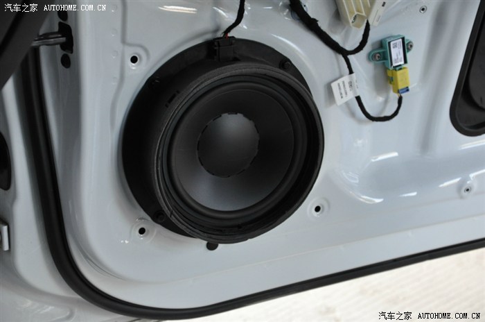

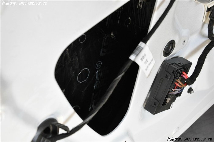

真的很佩服龙哥的技术 喇叭经过改动都是原装位,唯一不完美的地方就是仪表台中音,为了要丹拿中音 狠下心把仪表台中音里面割了一点!后来才知道还是不行 丹拿中音太高了 装上以后和喇叭盖摩擦,无奈又换了一对B&O 中音 但效果却和丹拿差很多(仅代表个人意见)

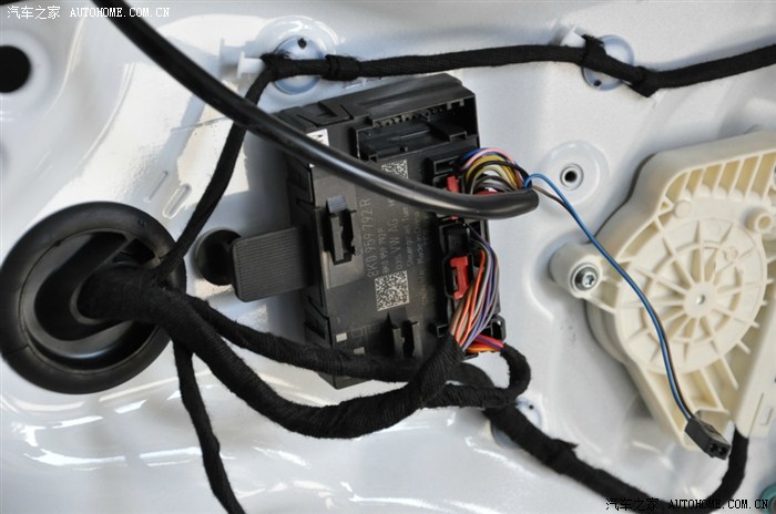

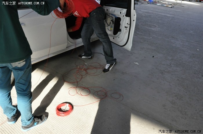

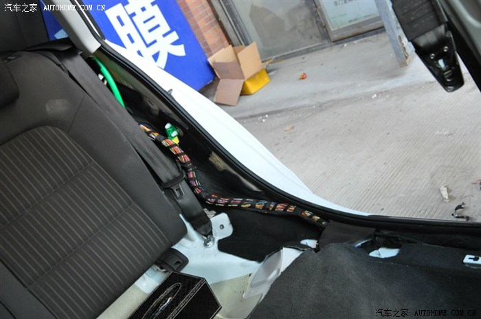

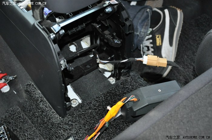

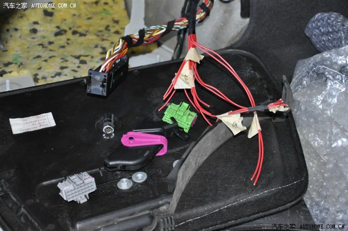

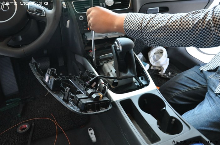

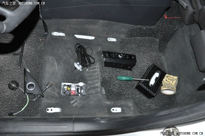

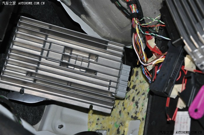

各种拆 前后高音和中音后走的线 其他的还用原车的!

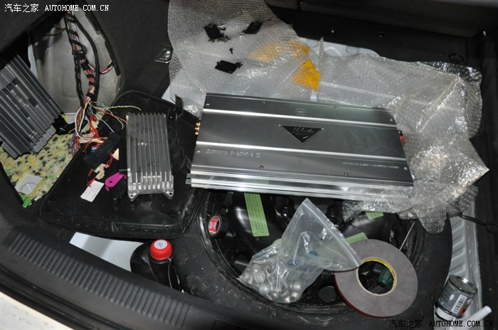

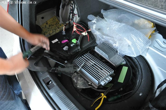

功放支架还是用的原车的

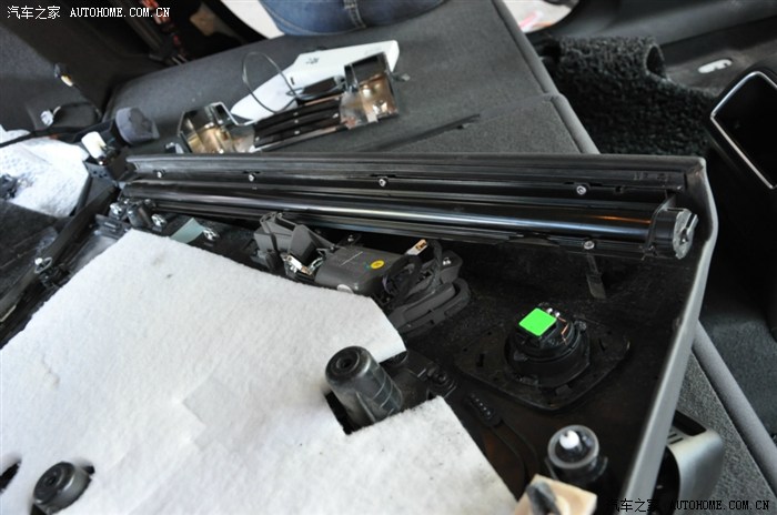

后门低音
拆的稀里哗啦!

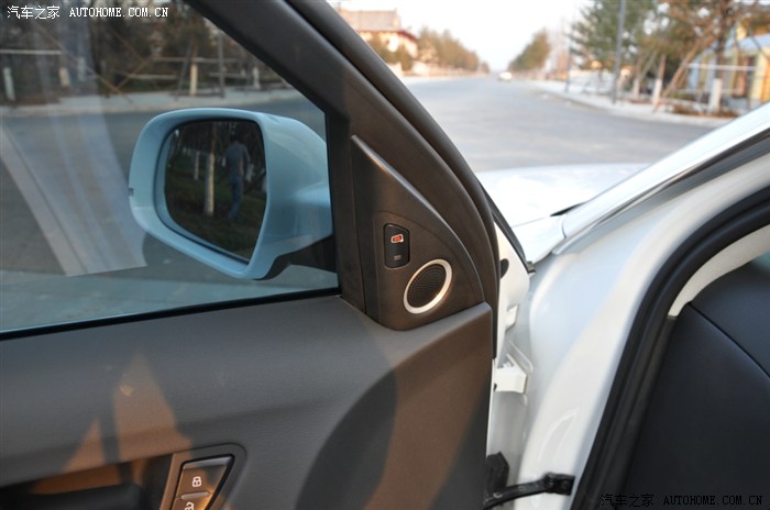

丹拿中音!真的很不错!
后门低音
顺便把座椅加热的线甩出来了

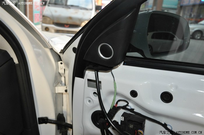

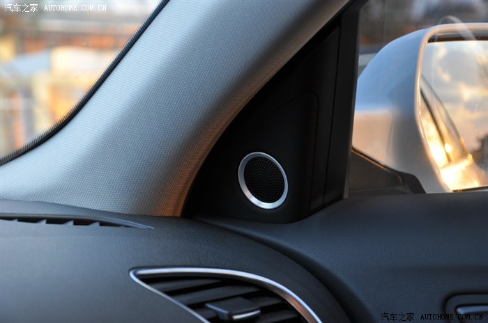

前高音

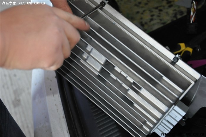

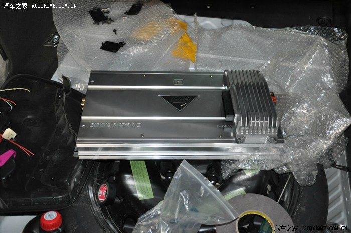

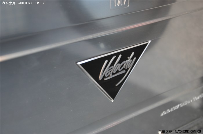

哥3个!老大2500W 老二 600W 老三 ????W 未知 即将下岗
龙哥辛苦了!起早贪黑!
看看老大和老三差多少

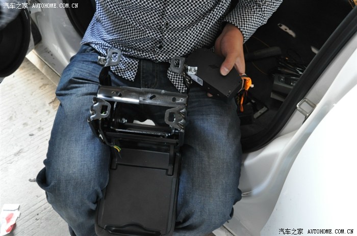

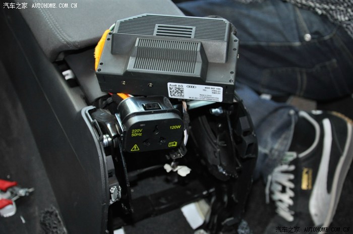

逆变器直接装上!

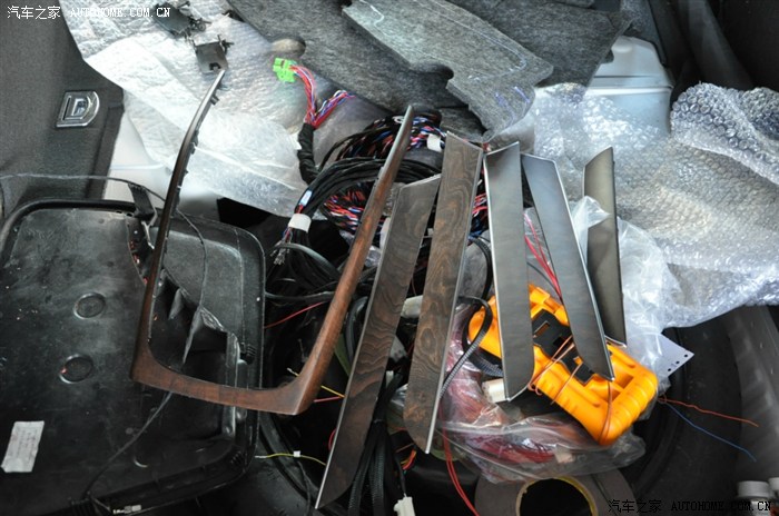

既然都拆了 就一步到位 岑木饰条直接装上!
前门低音真的很完美,在这里赞下龙哥的技术!
前高音!

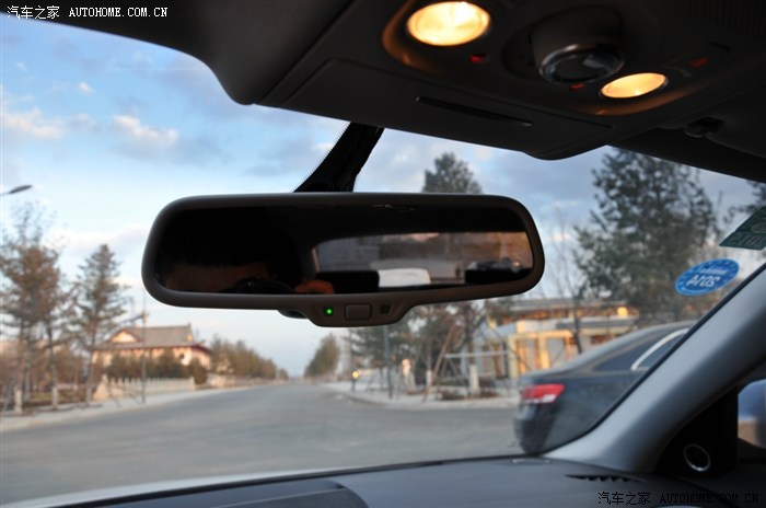

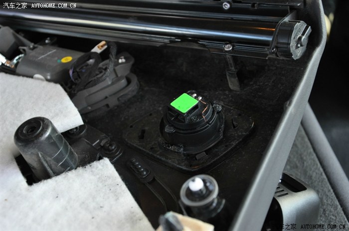

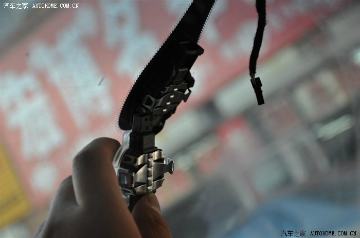

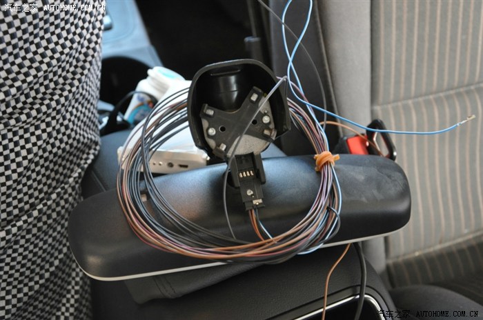

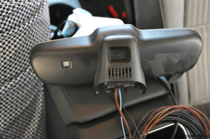

下面都差不多了 抬头一看发现这个东西也得换!这个室内镜是大众的 以前朋友在国外帮忙发回来得 但是底座只有奥迪能装。有个很牛的功能 支持远光辅助!
4门隔音

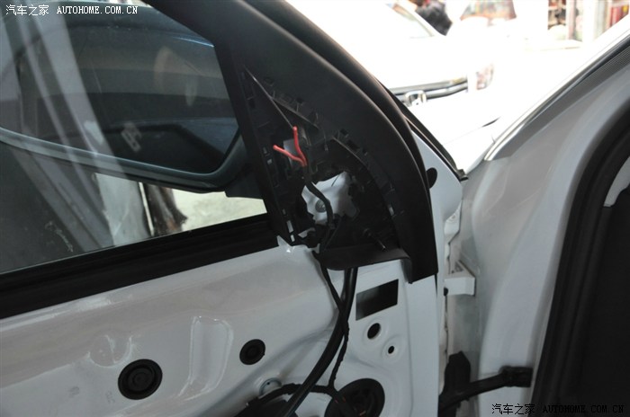

折叠倒车镜也一起换了

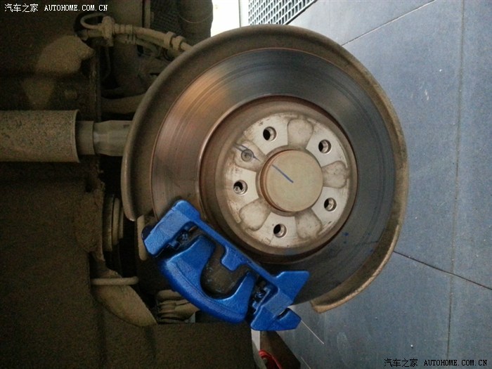

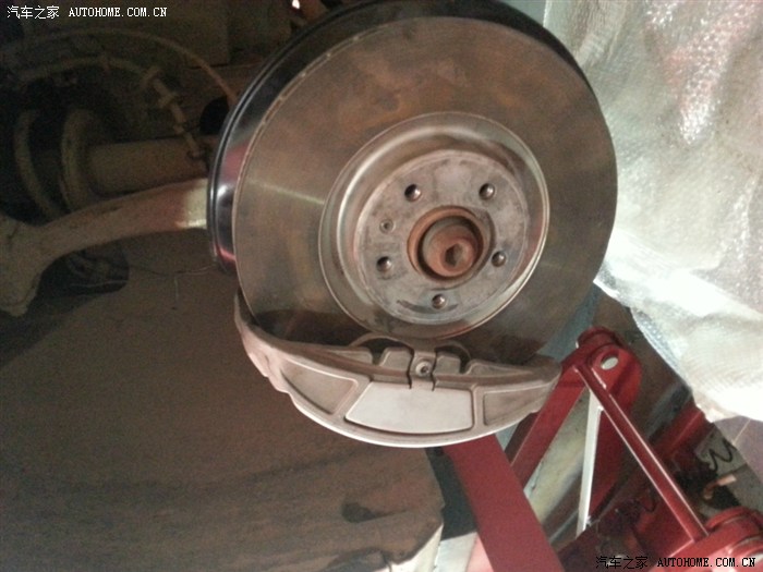

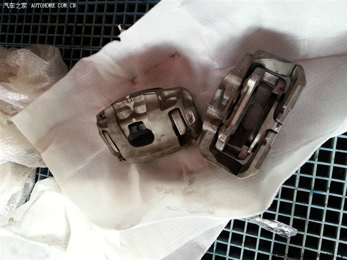

刹车

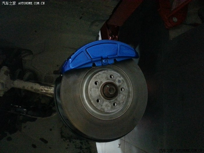

这个蓝色是自己选的 很炫 没拍出效果 !
刹车钳真的很大
