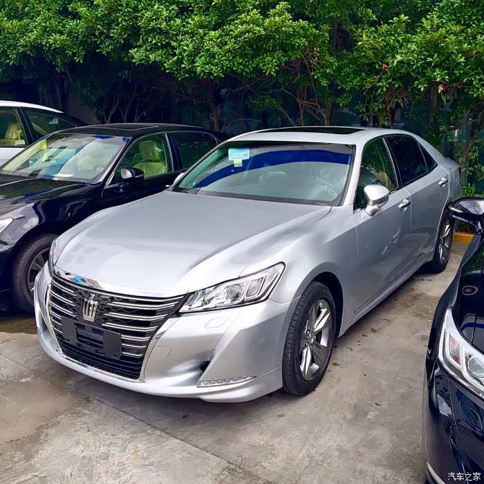

来到4S店,那天一共到了3台车,2台黑色还有我这台银色,停在俩黑色中间格外显眼!

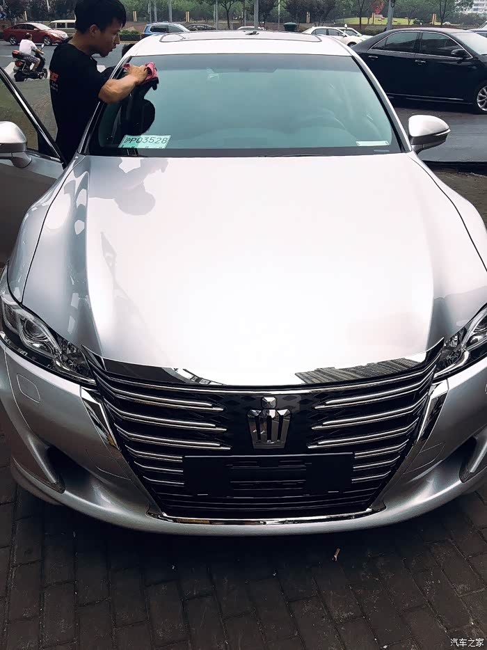

提车第二天镁光全车镀晶走起(脱脂施工刚刚完成)
镀晶完成后,漆面丝滑如绸缎

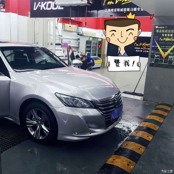

上好牌之后全车贴威固膜,前挡V70侧后X28,隔热效果棒棒的,最近40度的大太阳车内也不会太晒!真的是除了威固别的膜贴了不如不贴!

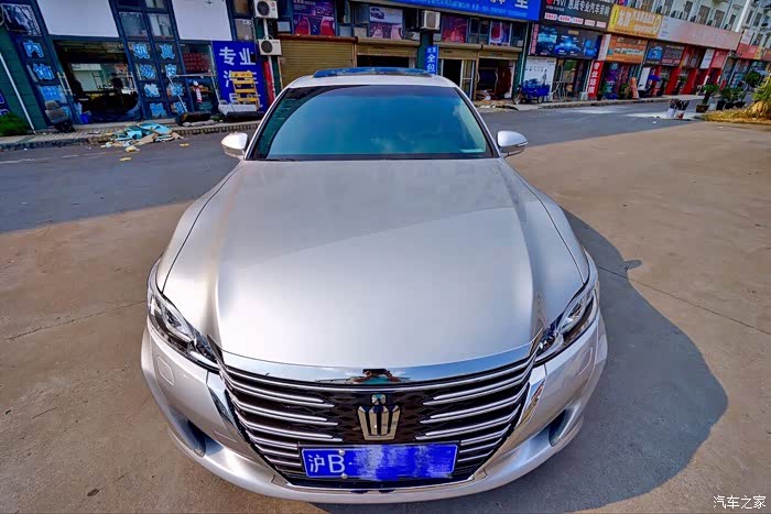

帅气的车头,真是太爱这个颜色,皇冠官方广告主打色

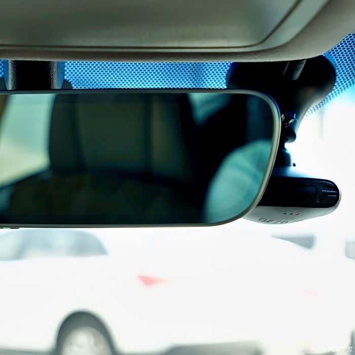

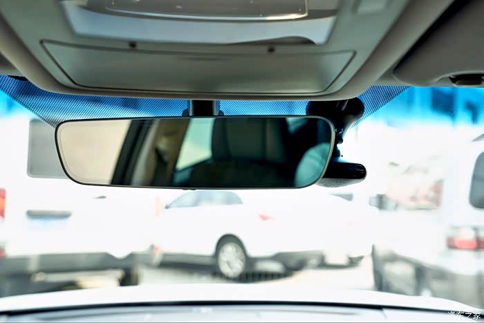

神马?毛30万的车竟然还是手动防炫目后视镜,这可忍不了,买了雷克萨斯的无框玻璃自动防炫目后视镜,走暗线无损安装,***满满的!
无框电子防炫目后视镜,我叫它***镜

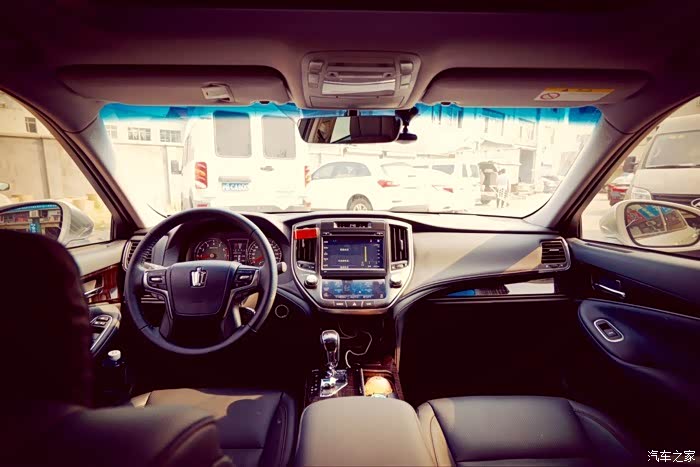

黑内内饰质感不错!

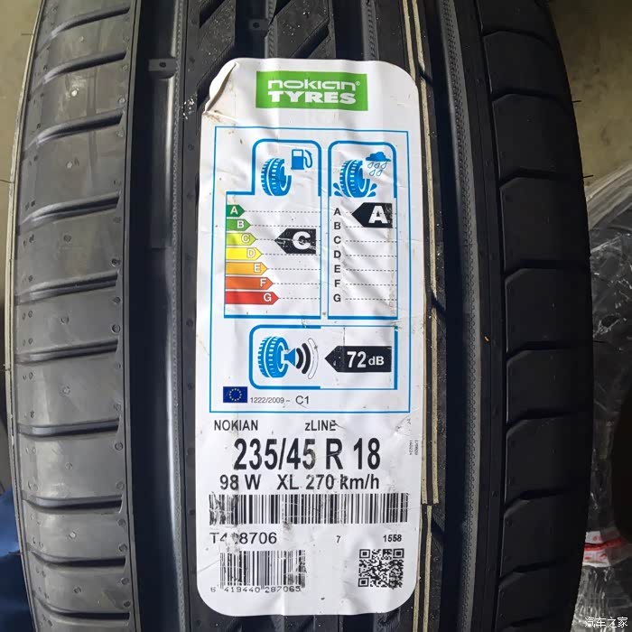

原厂17寸的MAXX 050轮胎实在是太硬了,抓地力是还行,就是舒适度略差,果断换成老伙伴诺基亚zline,不输米其林PS3的好胎,侧壁软,胎面4条排水沟,湿地抓地力强!
芬兰生产!

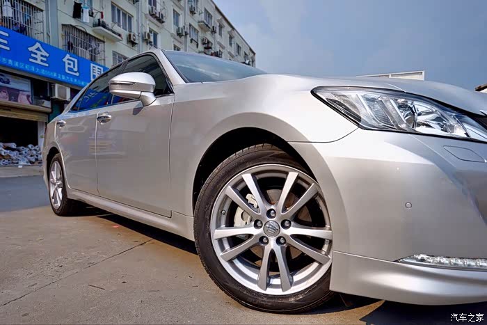

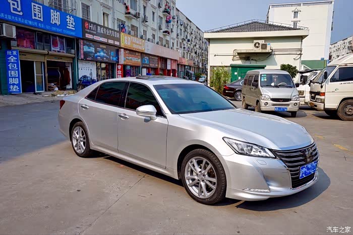

轮毂用了美版雷克萨斯IS350的18寸,数据接近原厂高配18寸,前8J ET45后8.5J ET50

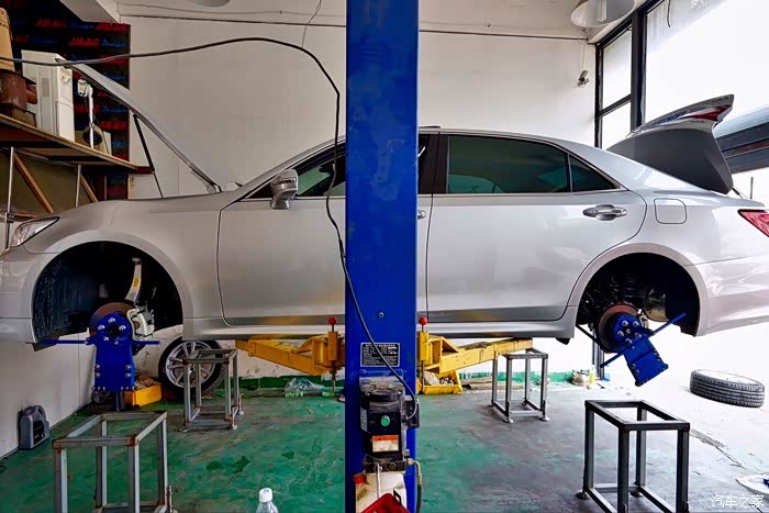

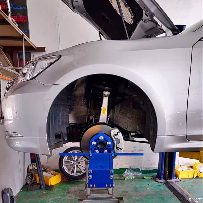

想必很多人提车都发现向右跑偏吧,我也是还挺严重,撒手就往右跑,去4s调了下方向机拉杆也没能根治,4s的四轮定位仪也坏了,数据也不能看,也罢,还是去朋友店里做拉线定位吧,之前的车一直是在这里做拉线定位的
拉线定位可以按照我的要求来调,测了一下发现刚出场的车前束竟然有4mm偏差,难怪开起来这么难受,手册上最大误差允许值是±2mm,赶紧调回来,我喜欢后轮灵活点所以后轮束角做了out1度
调好试车,不跑偏了,方向虚位也不明显了,弯中后轮很随性比原来强太多,第一次觉得这车底子真好!所以说好的定位可以让你脱胎换骨!我想下过赛道的人应该都知道这个道理吧
