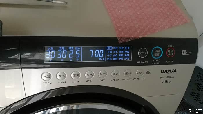

这个一个很早就要准备些的帖子了,但是事情太多,老拖老拖,正好领导加班,今天在家带娃,娃现在午睡,赶紧把作业给补了!!
前些日子,吃完饭洗碗,顺带洗衣服。洗着洗着就听见洗衣机那个方向“啪”的响了一声,洗衣机就熄火了,显示屏幕也黑了,按开关键也没有反应,试了插座,插座是有电的,供电一切正常!!当时的想法就是“屋漏偏逢连夜雨,船迟又遇打头风”,活见鬼了,难道要买新洗衣机了不成。。。。。唉,先不管,洗完碗再说 !继续洗刷刷。。。洗刷刷。。。。领导听见有动静,从卧室跑出来问,“怎么啦 怎么啦,刚刚怎么响了一声”,我慢悠悠的说;“可能是洗衣机烧掉了,等我洗完碗再看。”

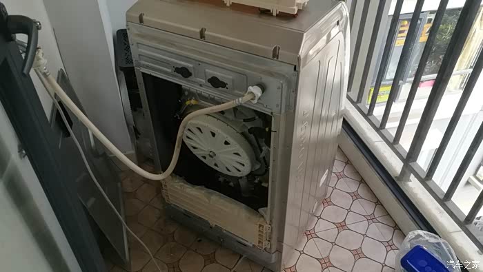

洗碗洗完,螺丝刀整出来,先把后挡板拆开。。。妈的,能洗7.5KG重量的洗衣机,搬的时候太重了,何况里面还有没洗干净的衣服,水这些。更重了!!!拿出整60KG深蹲的那点力气来,赶紧搬开拆开瞧瞧是什么鬼。

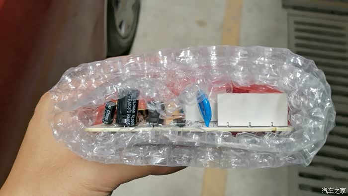

包裹的不错 ,之前和店老板WW沟通的时候再三交代裹好一点。
恩 ,新板子,电容这些都还新撸撸呢 !

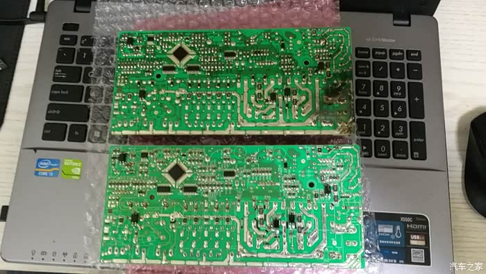

左边的是新板子,右边的是烧掉的 !
这里给大家传授点我自己的小经验。这种电路板看是不是翻新的,主要由几点:1、看正面的防水漆,全新的是透明的,用两年后防水漆就会发黄了(右边的就是发黄很厉害了,用了三年多了),要是拿到板面防水漆是黄色的,那可能旧是买到拆机旧件了;2、看后面的原件焊点,全新的主板背面,焊点一眼看去色泽、饱和度是一致的,要是维修的话个别原件焊点饱和度明显不一样的,焊点边上会有烙铁焊过留下的黑色锡渣,可能会处理过的,但是还是能看出来的。
新板子右上角的型号标识和机型一致,和老板子的串号核对了一下也是一致的。应该没有什么问题
反面 。看见没有有,糊的那一大块!!烧掉咯
老板子烧掉的地方 !

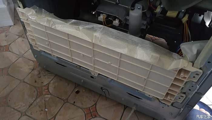

后挡板拆开。。。一大坨电机。下方的就是主板盒子了 。分了电脑主板和驱动主板。这次烧的是电脑主板。驱动主板没有问题!

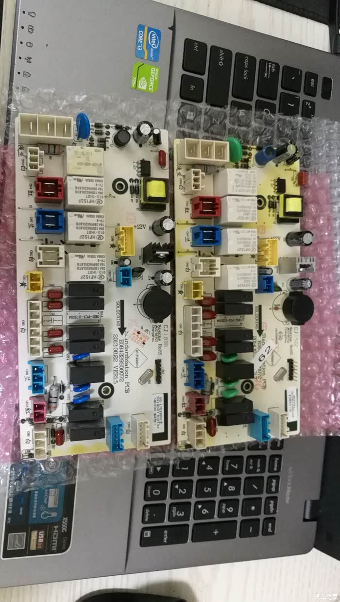

左边的有黑漆漆的就是电脑主板的位置,右边是驱动主板。现在的洗衣机,集成化程度确实很高!
烧糊掉咯 !

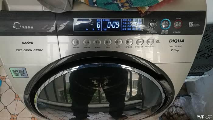

开机,屏幕亮了,一切正常,试着看看能不能用了 ,调个程序试试 !
后面的指示灯也亮了 ,应该是没有什么问题了!
脱水程序,正常,滚筒也转了 !!说明问题解决,用不到200块钱,解决了800块钱的问题 。又省了一笔!!
