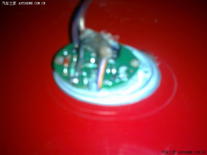

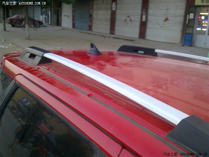

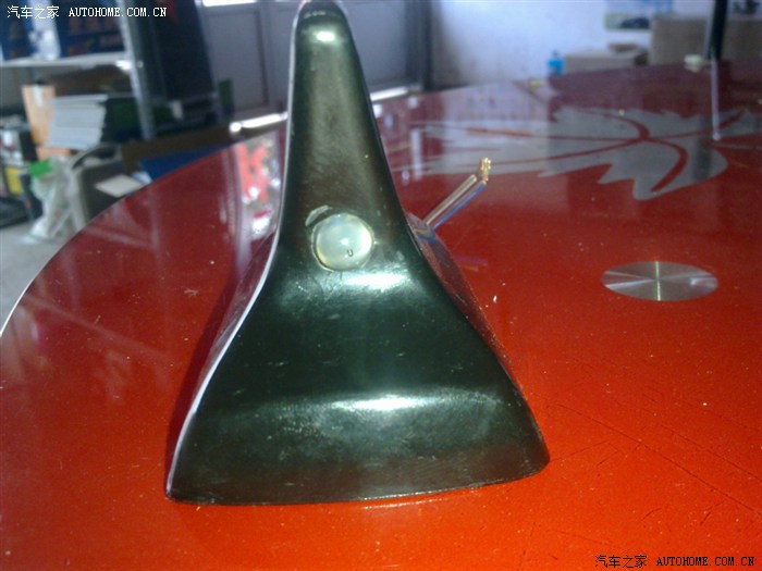

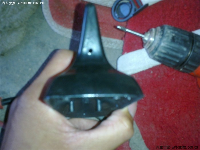

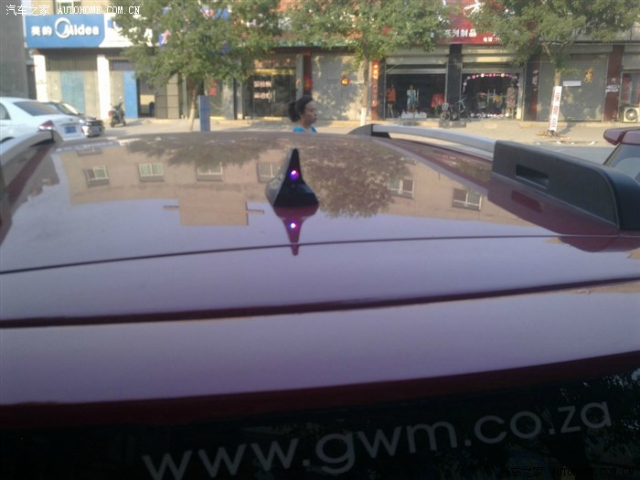

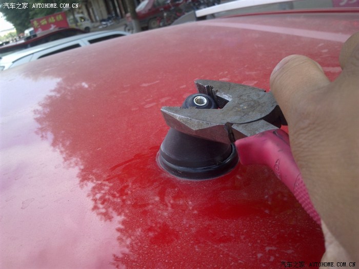

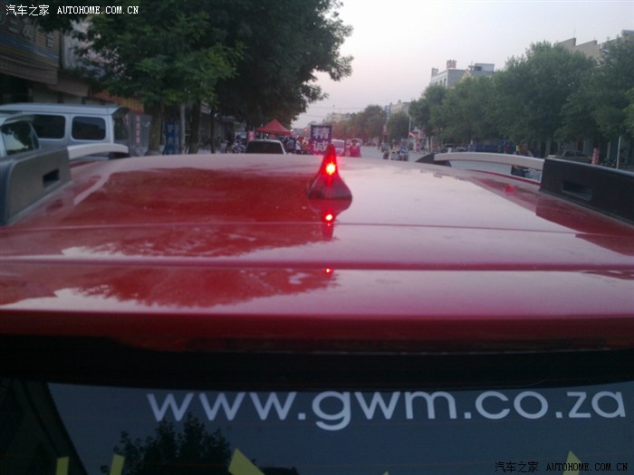

仿别克鲨鱼鳍天线  打眼按灯

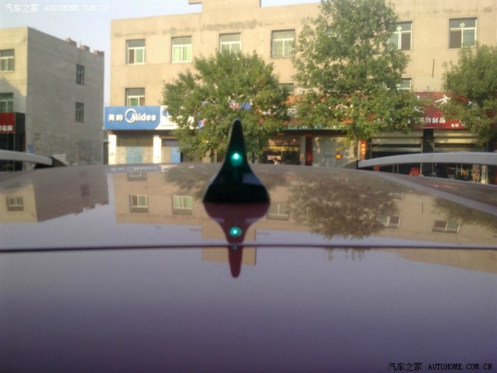

灯按好了 有点小划痕 嘿嘿

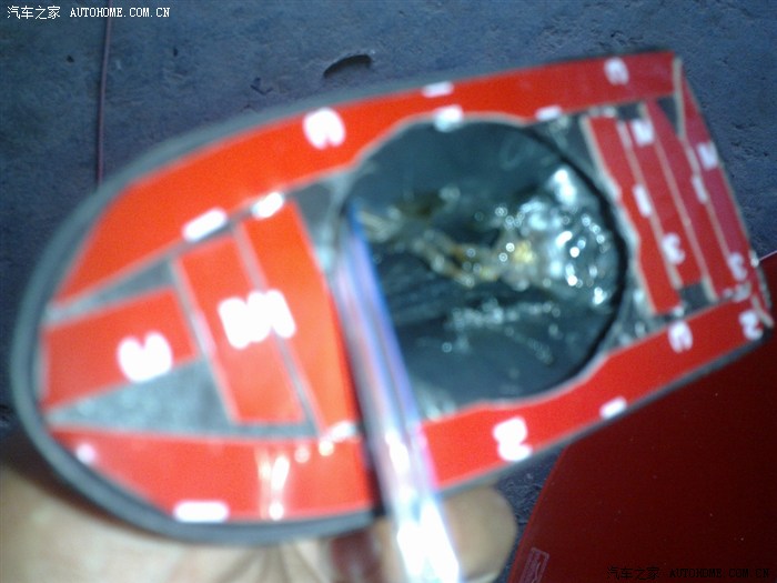

3M胶

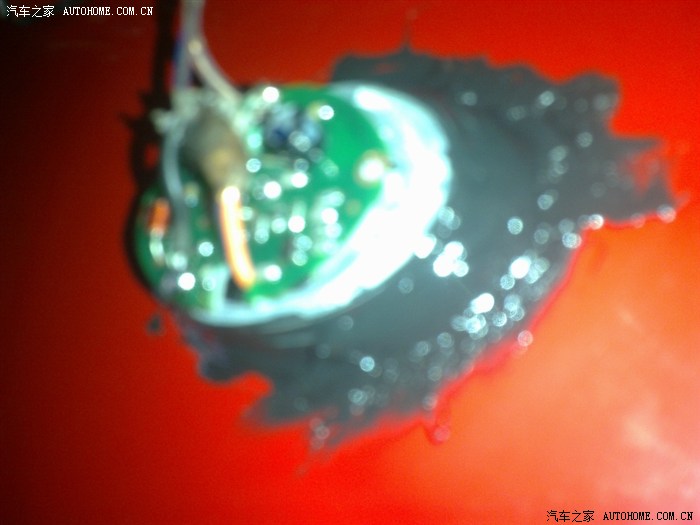

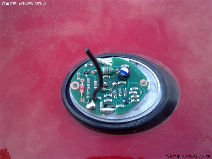

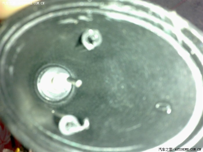

天线信号放大电路 其中有个开收音机就有电的电阻 接灯正极 信号线接好返回车内
密封胶

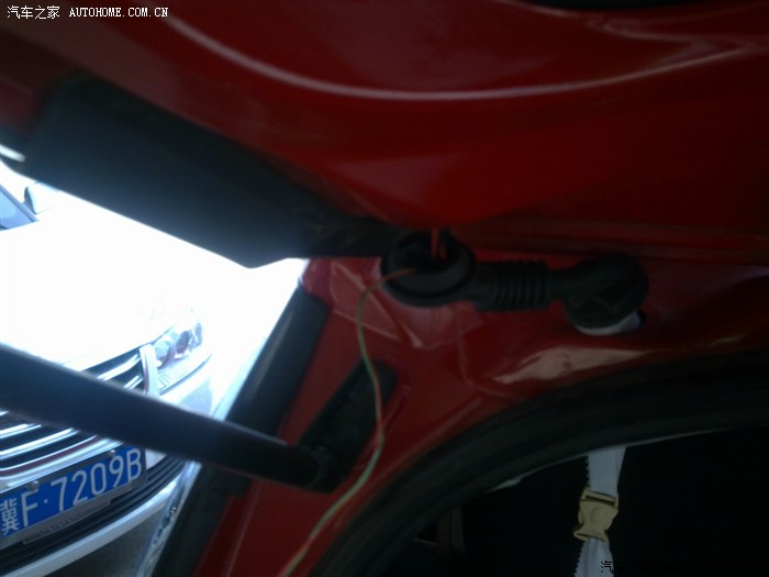

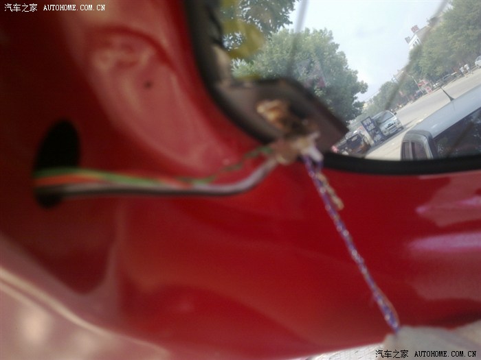

信号线本来不想再接的 奈何没有信号啊 本人有酷爱电台 试来试去只有接在这里效果最好
看清楚没有 接的是后除霜加热线 好多没有“小尾巴”的车天线就在这里 后除霜早就废除啦

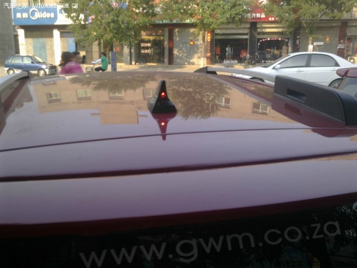

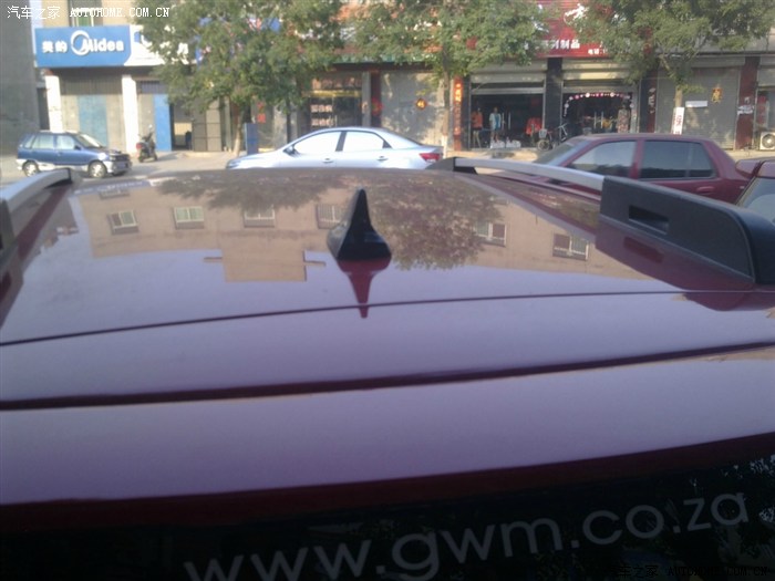

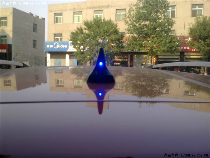

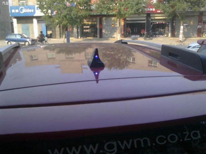

开收音机效果

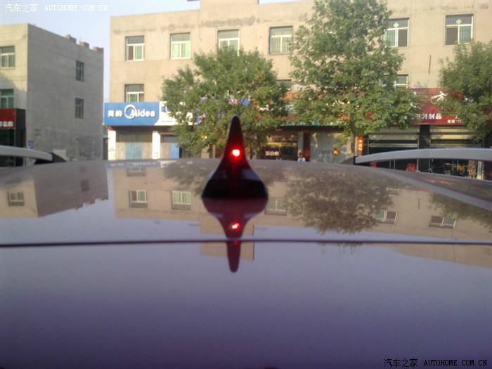

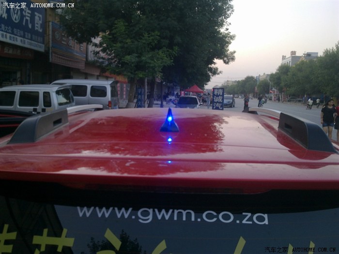

 小灯是七彩渐变的 晚上很炫

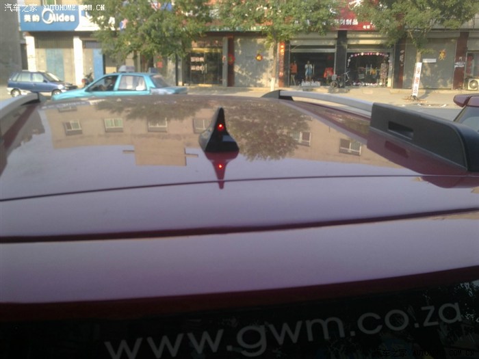

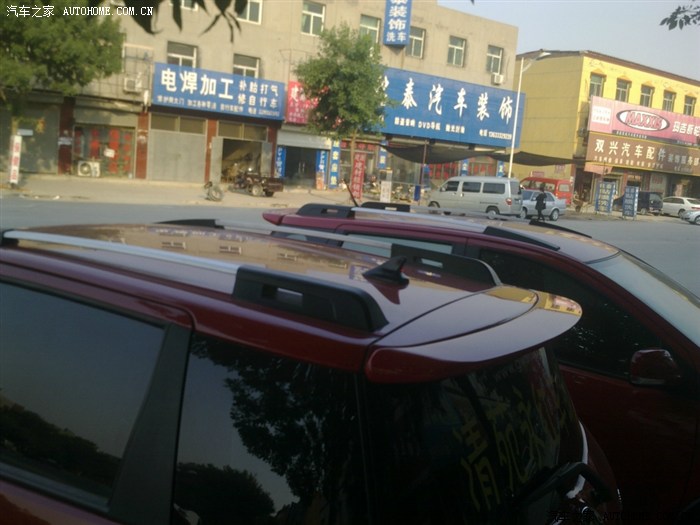

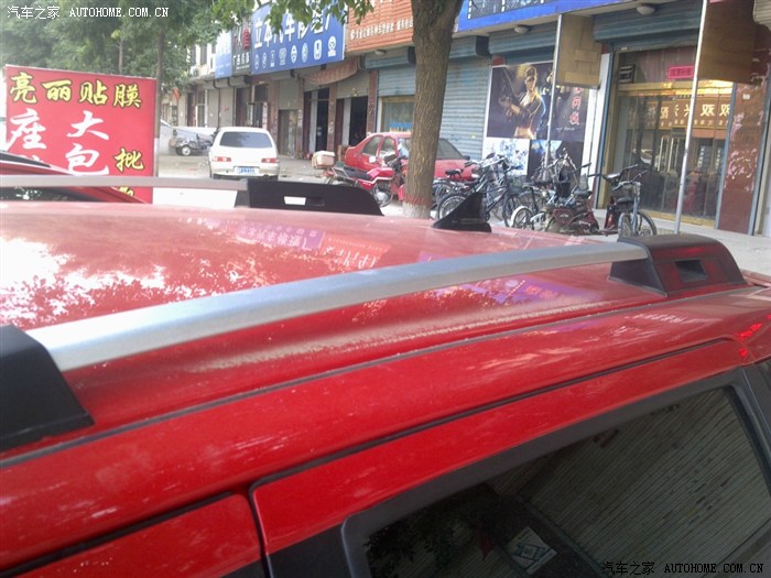

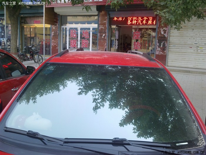

两辆车对比 小尾巴VS鲨鱼鳍 哈哈

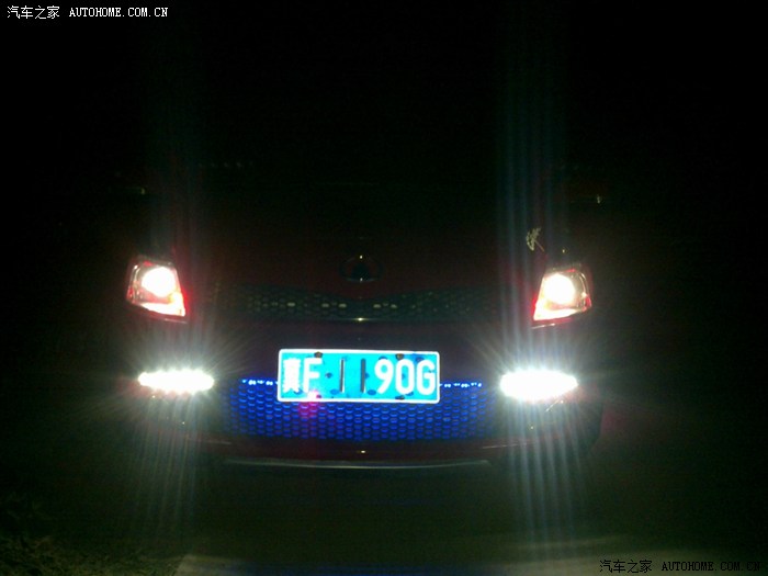

最新夜照
总结 此次小改装对收音机信号基本没有影响 有解除了炫丽跑高速那烦人的“抽风”声 个人很满意 不想破坏后除霜的同学慎重考虑
