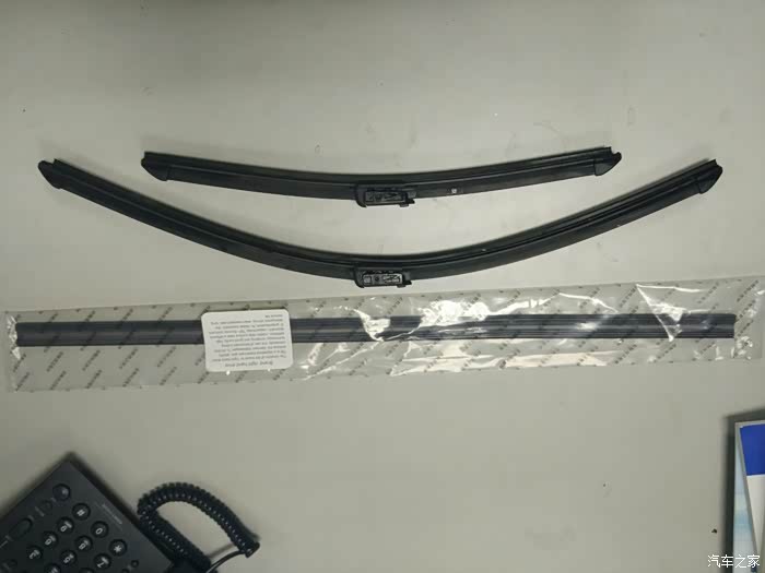

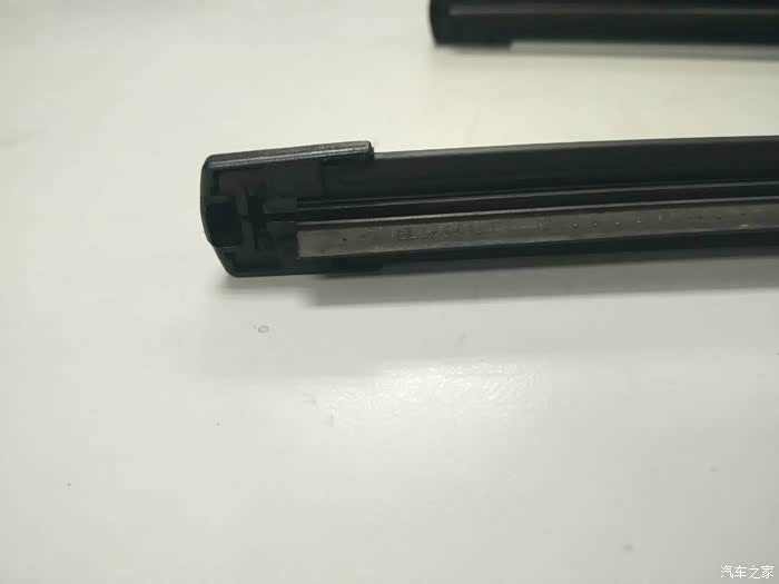

今杭州大雨,小可爱的雨刷刮起来已噔噔噔的抗议中,毕竟一年多了,就这点公里数,估计是大太阳下晒的加速老化,按UP的这保有量,而且这雨刷的规格我量过虽然外观和高六高七很像,但宽度比高尔夫窄,看来如果4S那,肯定是原装进口配件,加上工时费,没400元定是拿不下来,那只能某宝淘胶条,最好的胶条40元,比利时的,实际上这种进口雨刷底座的弹性用四五年肯定是没问题的,下面就最详细的介绍一下最小众的大众UP雨刷胶条的更换方法,允我慢慢道来…

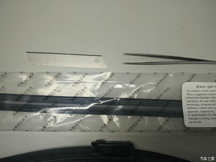

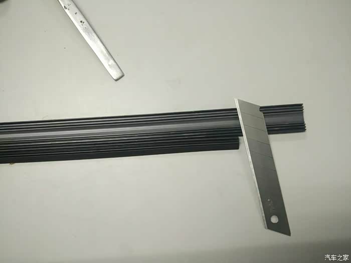

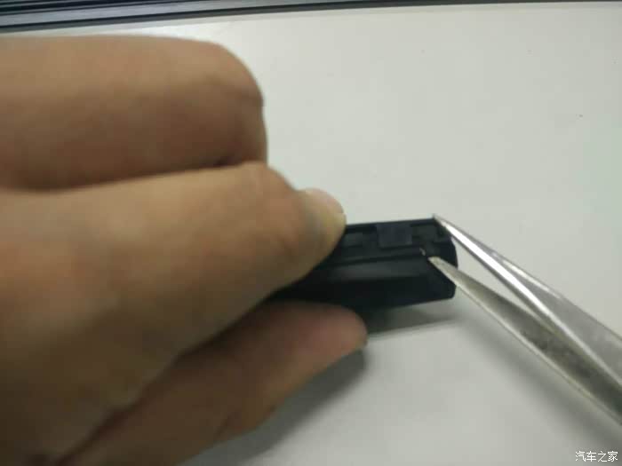

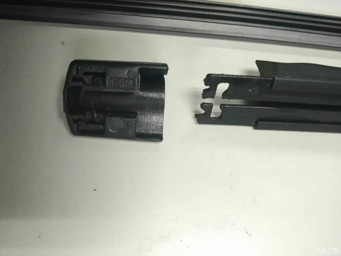

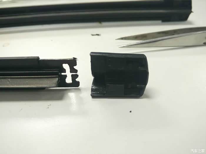

首先是工具,做为最优秀的汽车修理工,工具肯定是用的最简陋的一把捏子加一片破刀片,足矣!

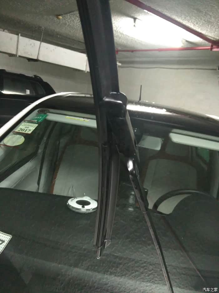

首先拆除雨刷

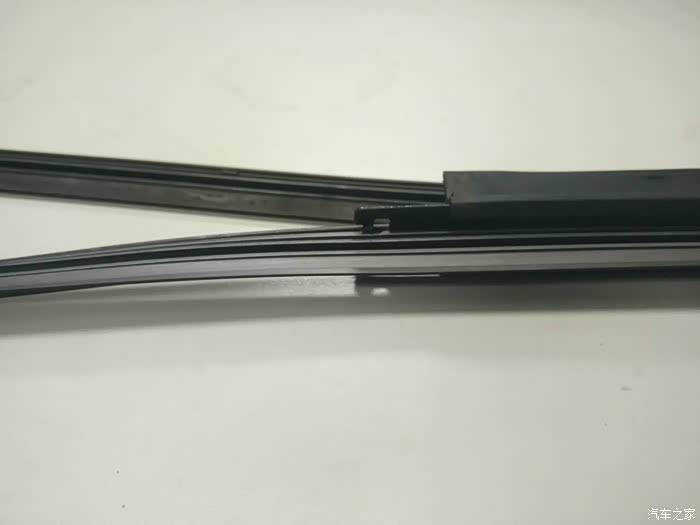

向上折起雨刷,这雨刷的卡座和高尔夫的外观一样,只是尺寸小1.5mm左右
按下中间的方型按钮。
一定要把雨刷和卡座分离成最大角度,才能向上拨出雨刷

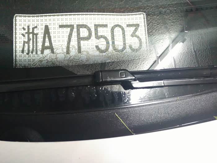

拨出雨刷后,一定要轻轻的将雨刷支架放回紧刚前档玻璃,否则弹回去很容易损伤玻璃,切记!!!这原装前档玻璃可是天价…
轻轻放回

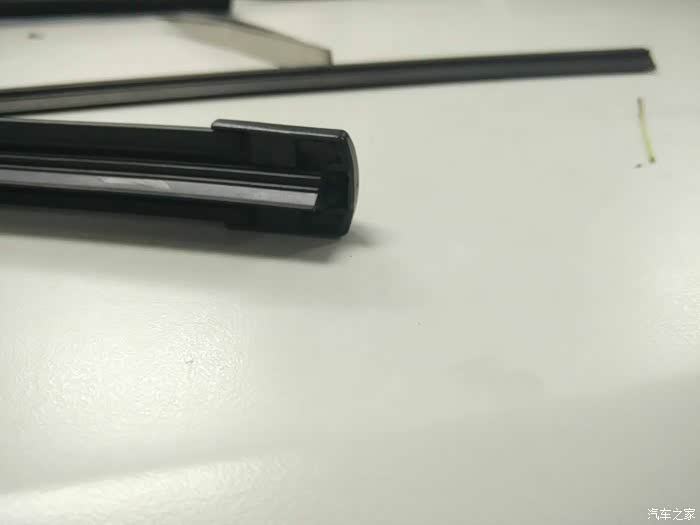

某宝上买的比利时进口胶条
